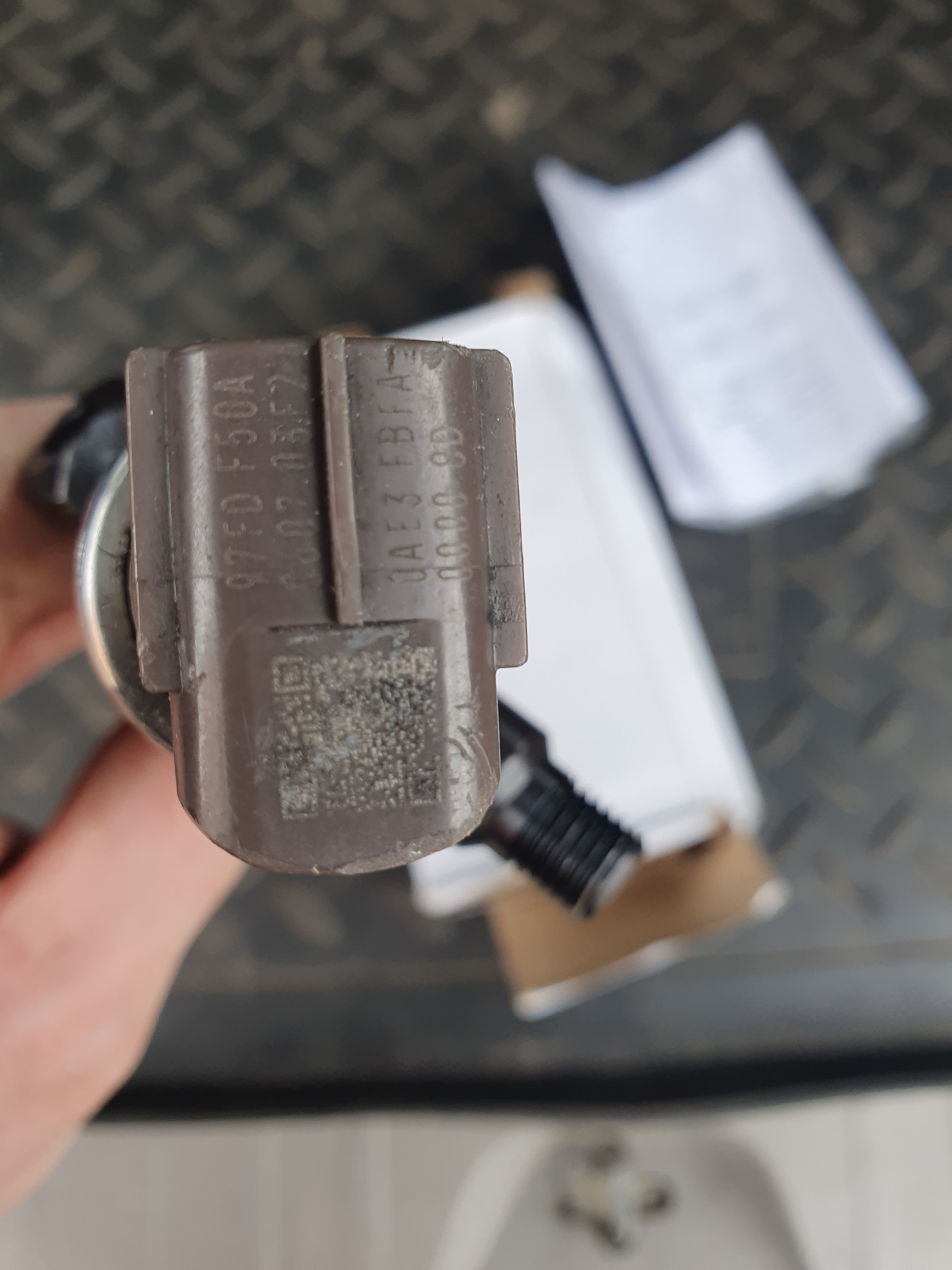

Впервые я пишу в БЖ касательно этой машины тему, где взываю о помощи и поиске решения и прочей информации. Я не знаю какой рагуль, то ли кто-то из мастеров то ли даже я случайно сделал это (когда менял свечи накала месяц тому), но факт в том, что еще неделю тому было замечено, что мотор плохо заводится и некорректно бывает работает. И не мудрено! Высвечивался чек и комп показывал неисправность Р0304 (замечен пропуск зажигания в цилиндре 4). Сегодня попробовал пошевелить разъемы форсунок и в итоге на 4м форсе бошка взяла и окончательно оторвалась ( И неимоверно жаль снимать всё что.ы достать 4ю форсунку, а тем более покупать новую из-за этого, но это попандос :-( А перспектива припаять проводки в местах разрыва контактов, как бы не очень. Кроме как временно чтобы не мучить мотор работой 3х из 4х поршней пока доеду машиной до ближайшего СТО. Сам я не хочу снимать клапанную крышку, потому что могу не угадать момент затяжки; могут продаваны впарить "не кондицию" (подделку) в плане ориг. запчастей. К тому же, автомотив стоит на стоянке под открытым небом, и ведь, в любое время могут выпасть дождь/снег в неподходящий период во время разборки верхотуры двигателя.
Вот чтобы существовали отдельно части форсунки, чтобы не покупать новую в сборе, которая будет стоить очень дорого. И не факт, что по качеству и сроку эксплуатации будет наравне с заводской.

Если временно. Как выше предложили- бормашинкой вокруг контактов и провода припаять. Верхний кусок в разъём и стяжками принайтовать. Нехай рядом лежит пока.))
Я так и думаю чтобы хотя бы до СТО доехать.
А чем припаять плохо?
Обточить дремелем на пару мм пластик с форсунки, проводочки петелькой сделать, облудить и припаять. Место там вроде позволяет. Потом зачисти от флюса и эпоксидным герметиком, типа поксипола (только без добавок металлов всяких) это место закрыть и вторые концы проводов по той-же схеме на разъемную часть припаять. Ну или наоборот — сначала на ней потренироваться. Собрать и забыть.
Делов-то на час и 100р. денег. ;)
А главное — ничего не теряешь. Получится — получится. Нет — ну поменять форсунку.
Поксипол — лютая штука. У отца на буханке сгнила перемычка между цилиндрами от какого-то левого антифриза, антифриз в масло пошел. Блок менять — как-то не очень. Восстановил перемычку поксиполом — года 4 уже прекрасно работает. :)
Вот как раз завтра попробую припаять 2 проводка и если всё будет фурычить залить эпоксидкой можно. Ведь то что временно как правило навсегда )))
Ну так, собственно, в оригинале-то ничем особо и не отличается — та-же смола, по большому счету, в тонком пластике. Главное сделать нормально. Чтобы от вибрации не отвалилось ничего. И провода лучше брать "автомобильные" из жгутов проводки иномарок (не китайцев). Там и медь нормальная, и не особо гниет, и изоляция не будет плавиться на двигателе.

Да нет, спасибо ) Мне отец (владелец машины) говорил, что у него заныкано 2 форсунки (родных), а я и не знал, что его мастера на 2 форсы развели и заставили купить 1 пару новых. Я смогу с них извлечь верхнюю часть и заменить с той, что прикручена к ГБЦ, не вынимая ее?
Ненене))). Так не надо делать и даже думать в эту сторону.
То есть форсунка здесь штуковина не разборная? А жаль, что разъем с катушком вздёрнуть нельзя и местами с другой поменять…
Почему же? Форсунка разборная. Я имею в виду что на двигателе этого не стоит пытаться сделать. Надо снимать её предварительно.
Ну я заметил, что клапанная крышка закрывает грани бошки, чтобы ее на месте заменить. А есть в продаже сами бошки (катушки с разъемами) отдельно?

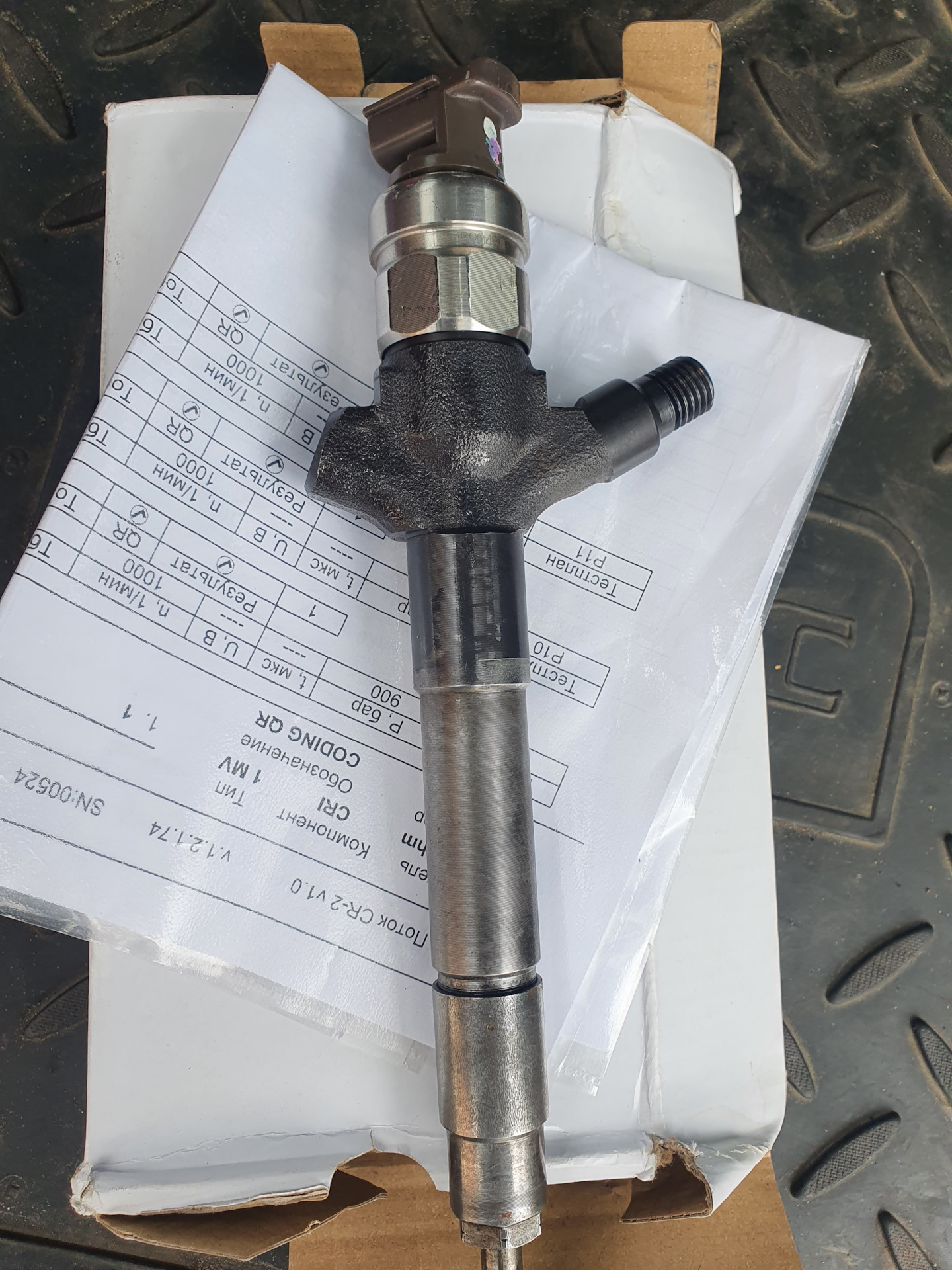

Есть у меня бу, заменен распылитель и мультиклапан, прописан новый код.
Если разбирать, то регулировать клапана, и все форсунки на стенд.
Если самому то нужен динометрический ключ и по хорошему углометр.
А при замене форсов нужно каждую еще программно прописывать что-ли?
Да конечно.
А можно парт-номерок? )

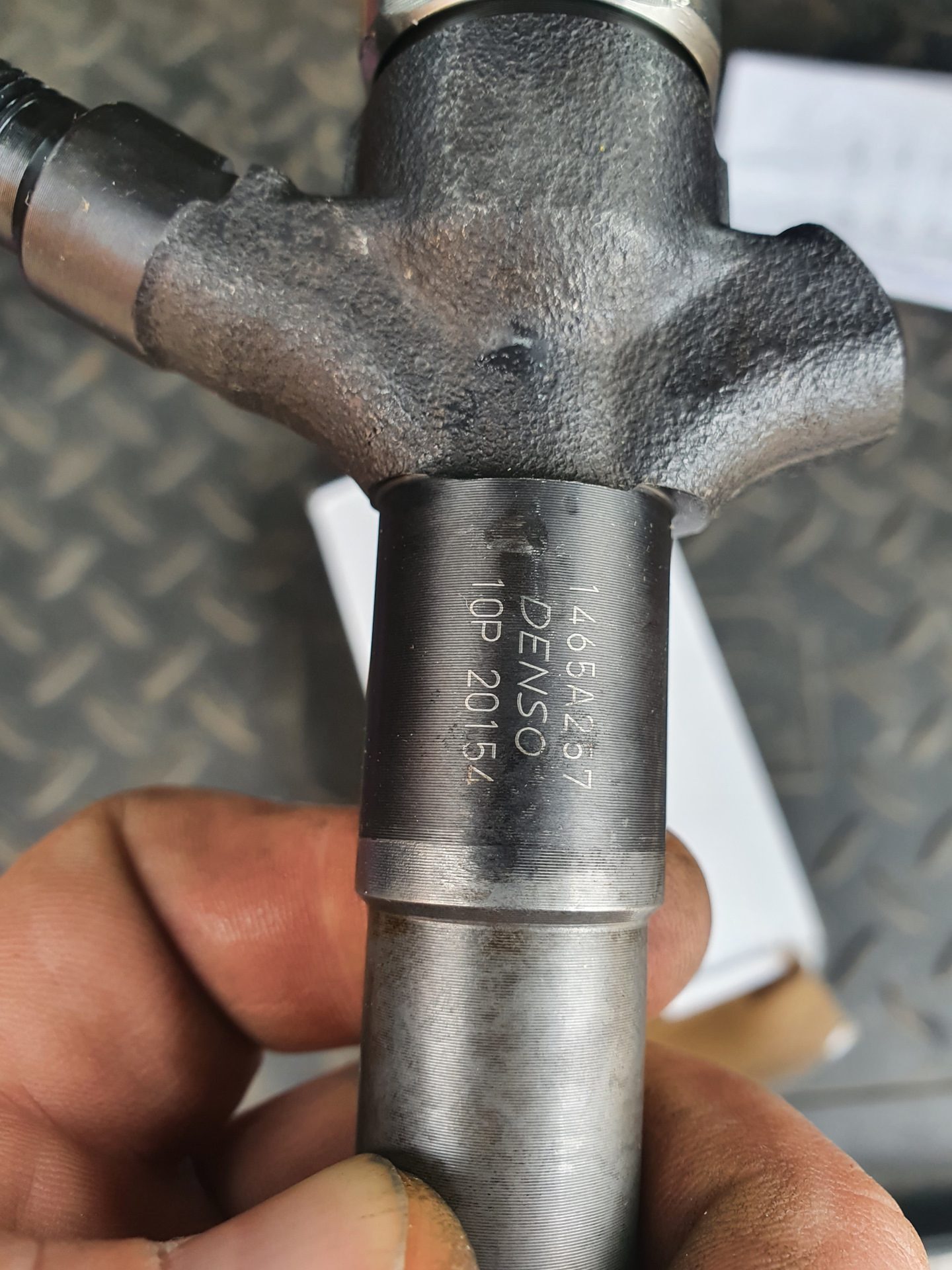

На корпусе гравюровкой выбит номер смой форсунки в сборе? А именно катушки с разъемом отдельно?
Enceladus89
Официальных запчастей если не ошибаюсь то у денсо нет.
Жаль… Тогда придется брать с донора. Однако, я такое читал, что после замены форсунки ее нужно прописывать, типа в реестр ЕСМ двигателя записывать. То так?
Можно купить убитую форсунку и из 2 собрать одну. На стенд с пропиской новых кодов обязательно.
Так и сделаю. Однако, когда я отломал разъем форса, то мотор еще тогда на 3х цилиндрах как-то заводился и работал. А вот позавчера и вчера уже нет, и это сразу как я припаял проводки к обломку форсунки; стартер маслает, но двигло не заводится… Неисправностей 0 (при подключении харда с софтом по диагностике это видно). С прокруткой стартера создается давление топлива, это видно в параметрах при диагностике. Проводами восстановил контакты 4й форсунки в правильной полярности, ничего не перепутал. Подкачиваю вручную лягушкой, что над фильтром, топливо, а мотор все равно не заводится. Неужели помимо форсунки еще и иммобилайзер сразу начал выделываться?
Новую припаяную форсунку мозг видит?
Блин, я не додул отстегнуть разъем с висящей на проводах бошку :-( Для проверки 4й. Однако, когда я 1ю отключал, по приколу, для эксперимента, то при диагностики писалось, что есть "разрыв цепи форсунки 1".
Так и есть, если скинуть фишку во время работы или запуска вылетает ошибка о пропусках.

Если боитесь сами, то эвакуатор и сервис. Хотя какой там момент, не ужели руки не чувствуют затяжку? А снимать придется, с полным разбором. Можно вполне купить б/у форсунку, у ремонтников или Авито, найти не проблема. Но если снимать одну, то лучше все 4 (3+1) на стенд и если нужно то отремонтировать. Дешевле выйдет, чем лечить потом тот же перелив форсунки.
Хорошая шутка на счет Авито :-) Мне будет дешевле по Украине поискать среди частных объявлений ) Однако, если серьезно, то б/у форсунка это вариант. Все равно если будет кто-то снимать 4ю форсунку, то, да согласен, пускай все 4 (вместе с другой купленной) проверят на стенде; может промоют/прочистят или на реставрацию некоторые отправят. Уже лучше чем 4ю покупать новую. Я не доверяю своим опыту и чувствам любые крышки/плиты зажимать на ощупь, только
