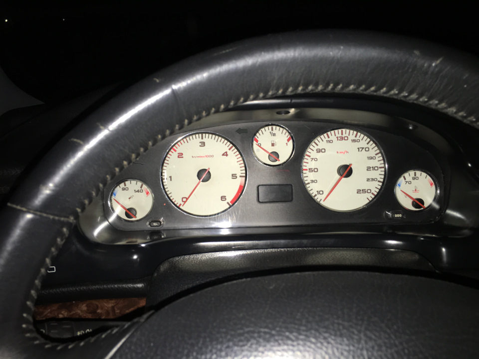

Поездив на своей и наблюдая периодически подкидывая приборки, катался со своей и без пластика вокруг печки, взялся за инсталляцию той что на автомат. Для начала отпаиваем диоды на автомат
Затем разобрав белую понял что не подходит там ничего, кроме размера шкал, шкалы совпадают, остальное всё другое, маска с кольцами не такая, на белой нет лампочек только диоды в цвет, светофильтра ламочек там нет.
Подсветка отличается, на белой на просвет символы и цифры прозрачные, на чёрных через оранжевую полоску просвечивается, красные стрелки на валах болтаются, тоже не подходят, короче абсолютно всё разное.
Колечки никак не переставить, они нарисованы, выпиливать их отдельно геморой, чуть дрогнет рука и будет всё испорчено, варианты в гугле были разные, курочить маску не особо хотелось, решил отклеить накладку с светофильтром символов, и выпиливать полностью всю "морду" с кольцами, что бы всё защёлкнулось потом на свои места. Намеревался сразу просверлить и ножовочным полотном выпиливать, но пластик оказался на столько мягким, что обошлось всё проще, при помощи канцелярского ножа, просто царапаем по контуру, и потом пластик как воск режется легко. Только при резке могут возникнуть сложности по краям в округлостях, там канцелярской нож ломается.
На двух чёрных так же заделал хром кольца из зеркальной плёнки самоклейки, получилось не на много хуже) но оригинал есть оригинал) Меняем передок местами с чёрной с самопальными кольцами, вставляем, прихватываем с обратной стороны паяльничком, и заливаем гелевым клеем, затем клеим светофильтры на свои места.
Очень хотелось сделать подсветку стрелок как на мультиплекс, да и в целом подсветку, найдены в закромах из остатков два куска светодиодной полосы, клеим их на датчики скорости и спидометра, купил 5 светодиодов с ограничительными резисторами, хотел красные, но не было в наличии, взял белые, но что бы не было засветов закрасил их красным перманентным маркером, и по диоду под каждую стрелку, и запитываем их от лампочек освещения, но нужно соблюдать полярность, для этого носил приборку в машину, диодом с резистором притрагивался до контактов, и маркером помечал на плате где плюс, и припаиваем их к контактам по диоду на лампочку.
Затем основной момент шкалы, на них цвет за счёт диодов, сами цифры и деления шкалах белые, берём красный маркер и закрашиваем где деления на шкалах, только могут получиться разводы, пришлось смывать и наносить заново, только участок наносим, и ватой притираем что выровнять разводы, так же красной ватой от маркера протёр стекло под шкалами, оно приобрело розовый оттенок.
Собираем, затем дела со стрелками, пробовал на валы одевать кембрики от изоляции с проводов, но стрелка со временем начинает падать ниже нуля, оказалось не вариант, пришлось срезать втулки со старых, но они тоже не влазили, обтачивать их напильником муторное занятие, в итоге грел круглым жалом паяльника посадочное место на красных стрелках, и насаживаем на срезанную втулку, только главное не закосить, принцип как при пайке полимерных труб), одну маленькую чуть косо спаял, пришлось долго подгонять. Обрабатываем вокруг напильником что бы нигде ничего не задевало, иначе датчик падает на ноль и не показывает. И настаёт самый ответственный момент установить ноль на стрелках. Сразу не мог снять старые, пока не подсказали что крутим против часовой стрелки, так же и регулируем, смотрим по старой.
И убил я на чисто приборку целый воскресный день! в субботу вечером разобрал, в воскресенье поздно вечером только оно заработало как нужно. Подсветка конечно не сказать что ожидаемо, но желаемого результата не добился, стрелки ярко гореть так и не заставил, за то цвет приятный)
В целом доволен, по трачен целый день, куча нервов и терпения, и этот элемент салона очень освежает вид панели в целом, даже в глаза бросается с улицы)
