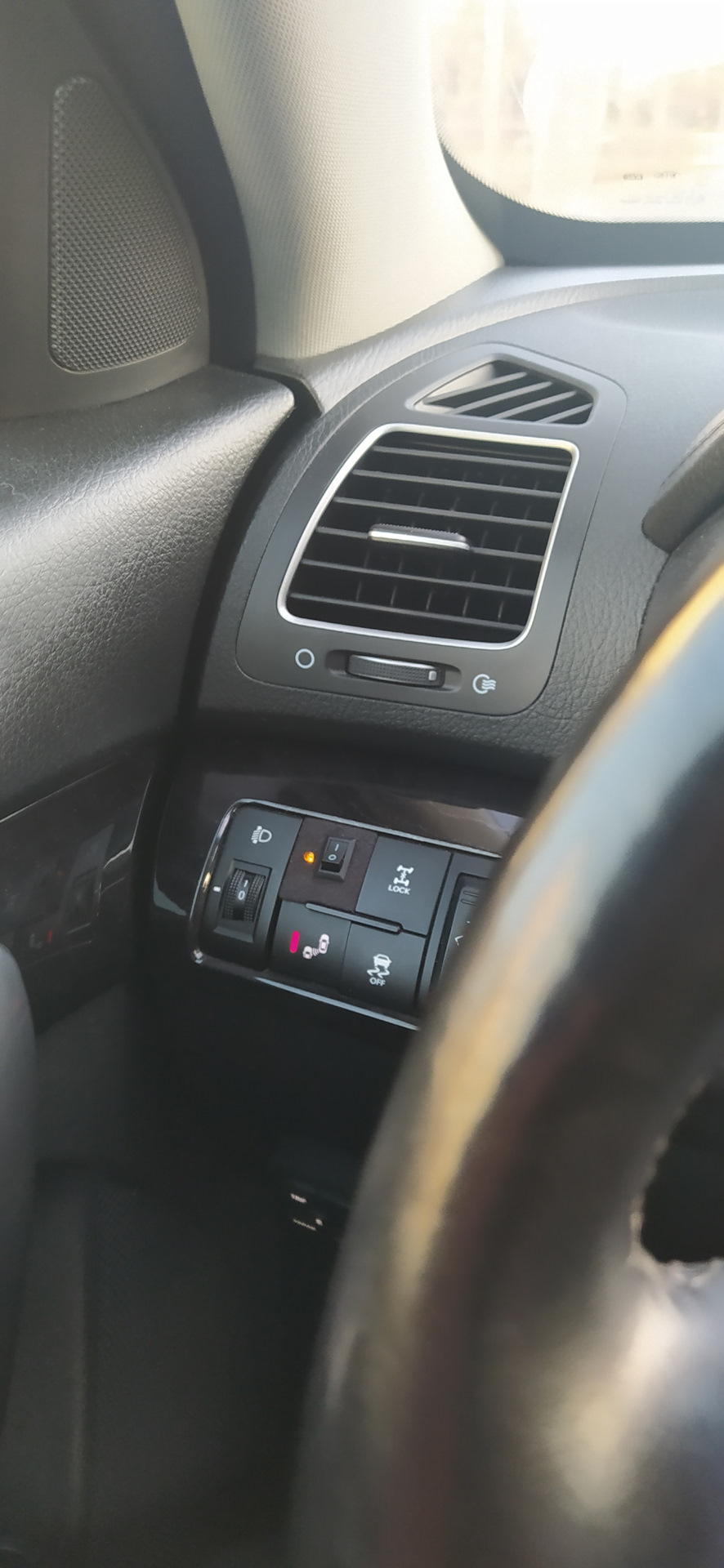

Ещё в 2018 году сделал себе принудительное отключение полного привода, тему на драйве создавал, но потом случайно удалил…
дабы исключить лишние вопросы, сразу напомню — полный привод на FL работает постоянно даже на сухом асфальте, даже тогда, когда передние колеса не проскальзывают, кнопка включения ПП лишь принудительно полностью блокирует муфту до 40 км/ч, далер эбу на свое усмотрение определяет степень блокировки.

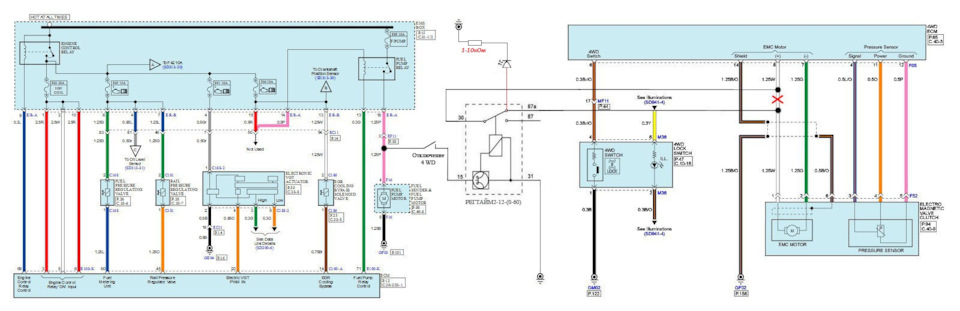

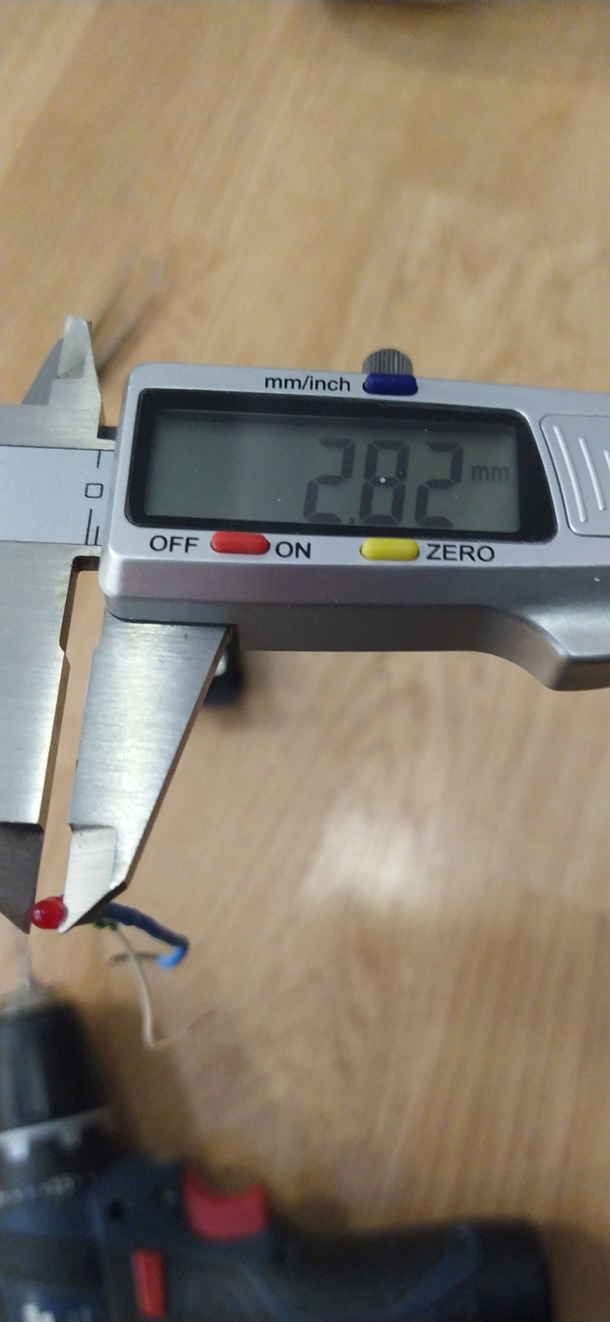

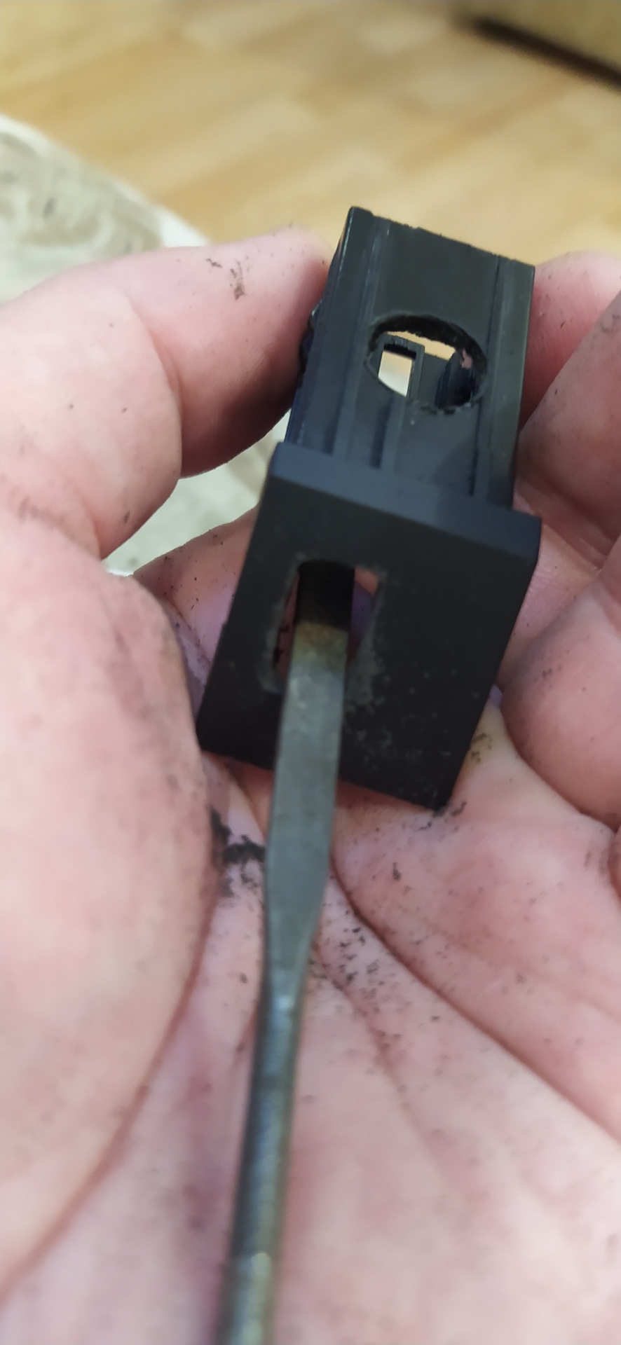

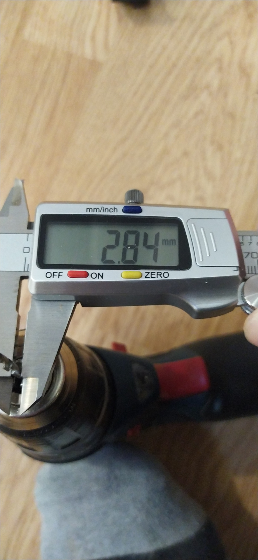

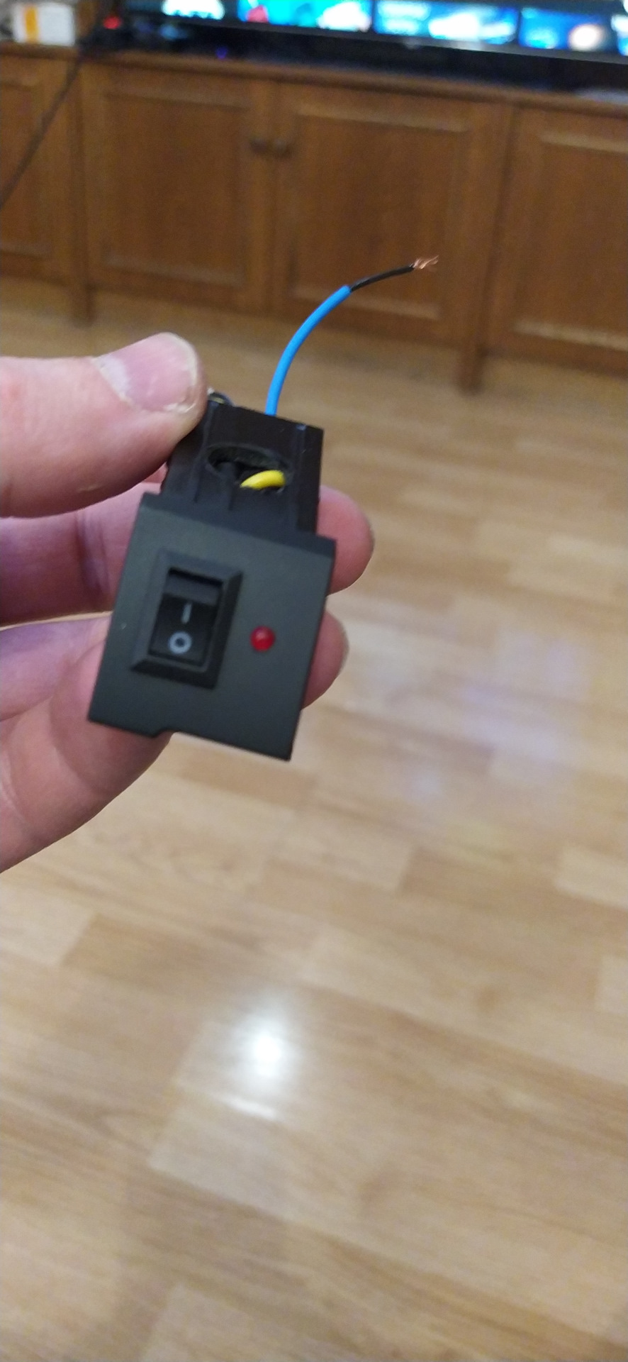

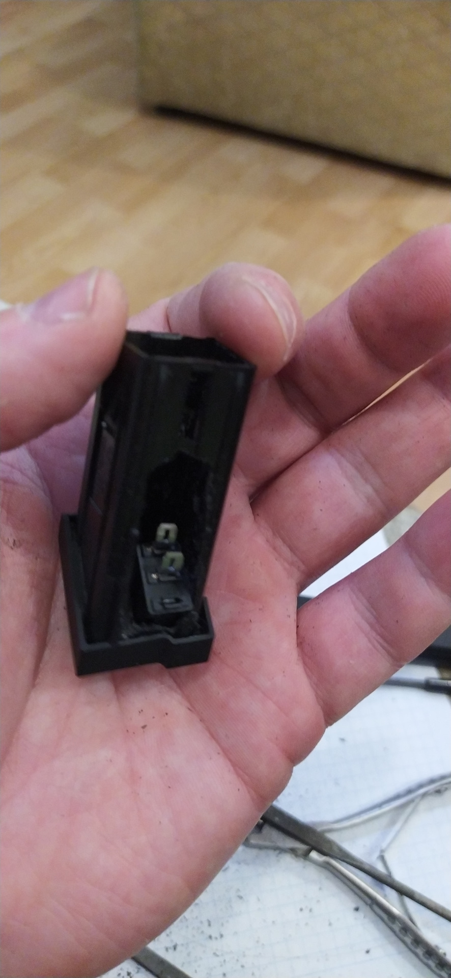

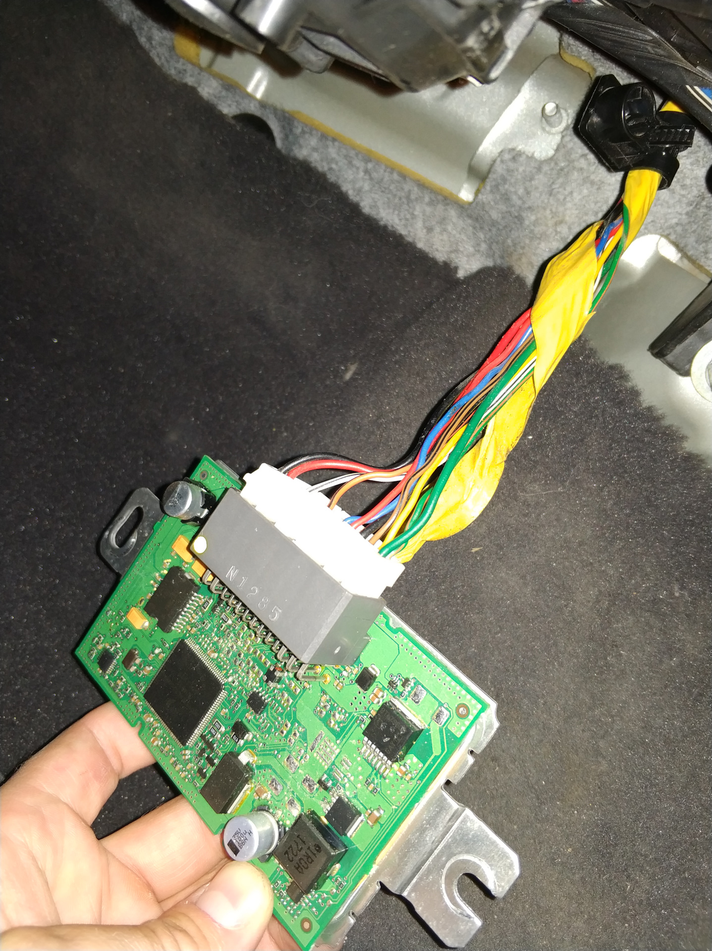

Первая вариация отключения была примитивной:

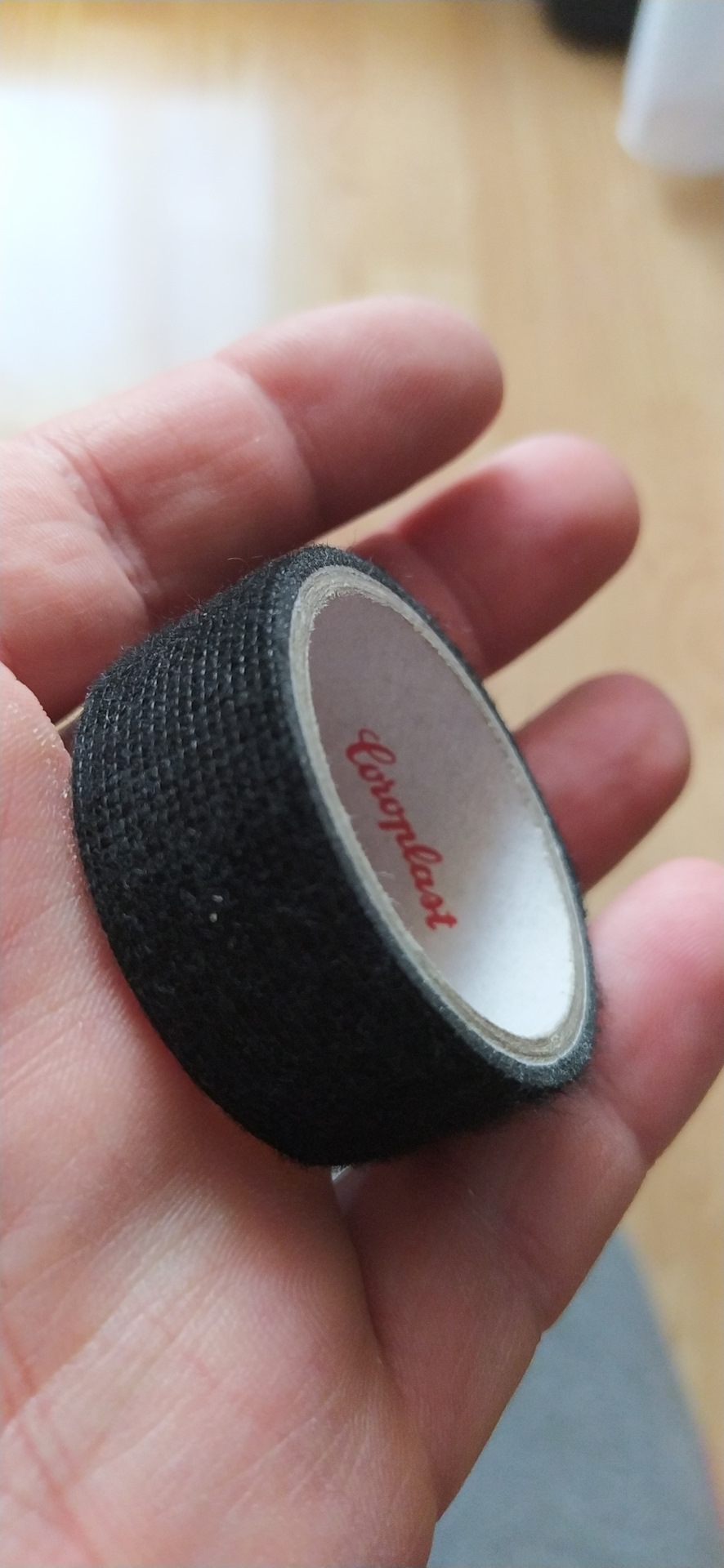

— находим метр-полтора двойного многожильного медного провода, можно обмотать его сверху моделином или тряпичной изолентой, чтобы снизить возможность сверчков
— покупаем любой удобный выключатель, желательно на не менее 10-15 ампер, хотя я замерял, на проводе максимально был ток 8 ампер;
— ищем блок управления полным приводом ECU 4WD (черная коробка размером с пачку сигарет с белым 18 пиновым разъёмом ). На разных машинах он может находится в разных местах, я делал эту процедуру на киа соренто фл номер блока ECU 4WD 954473B400 и находится рядом с бардачком справа от него под накладкой возле правой ноги пассажира, поэтому для доступа надо снять бардачек, открутить щиток под бардачком (два самореза), снять накладку порога, снять боковую накладку у правой ноги пассажира, снять боковинку, где переключатель подушки пассажира, под ней три самореза, один на облицовку под чёрное дерево, слепнуть облицовку, под ней три самореза накладки под бардачка, внизу ещё штук 4 или 5 саморезов, сдернуть накладку под бардачком она на пистонах (отсоединить от нее 2разъема) все доступ открыт… смотреть снизу при хорошем свете, добраться до разъема не сложно… подключаем через заготовленный провод .
Резать толстый белый провод, он первый в разъеме и подписан на разъеме (не перепутать с тонким белым -это шина, будет греть/мограть гирлянда на приборке и есп не будеттработать).

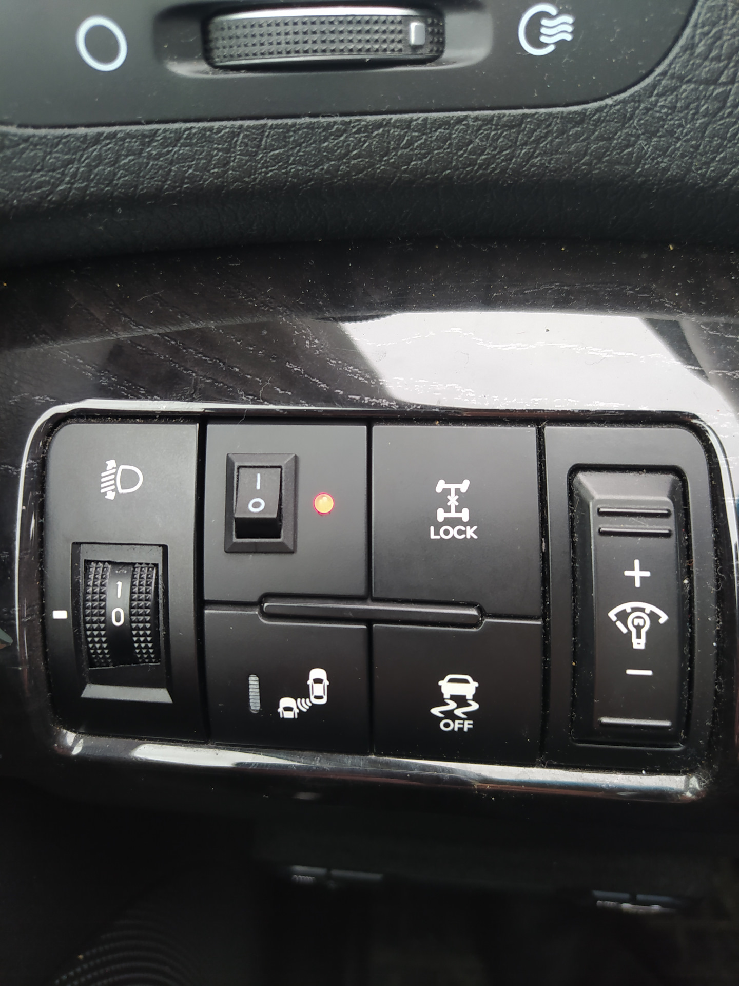

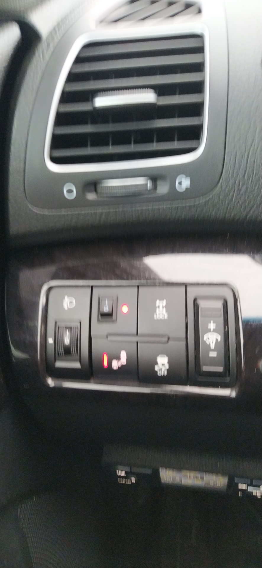

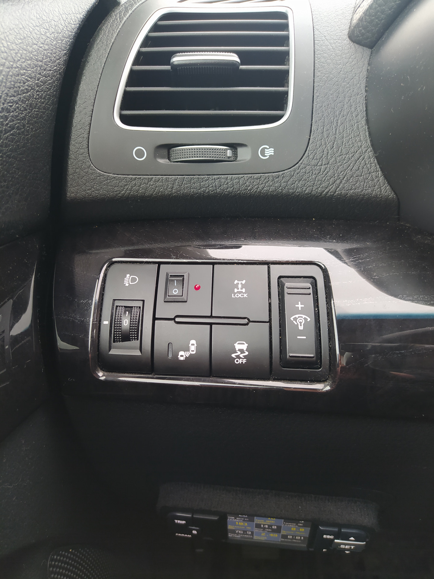

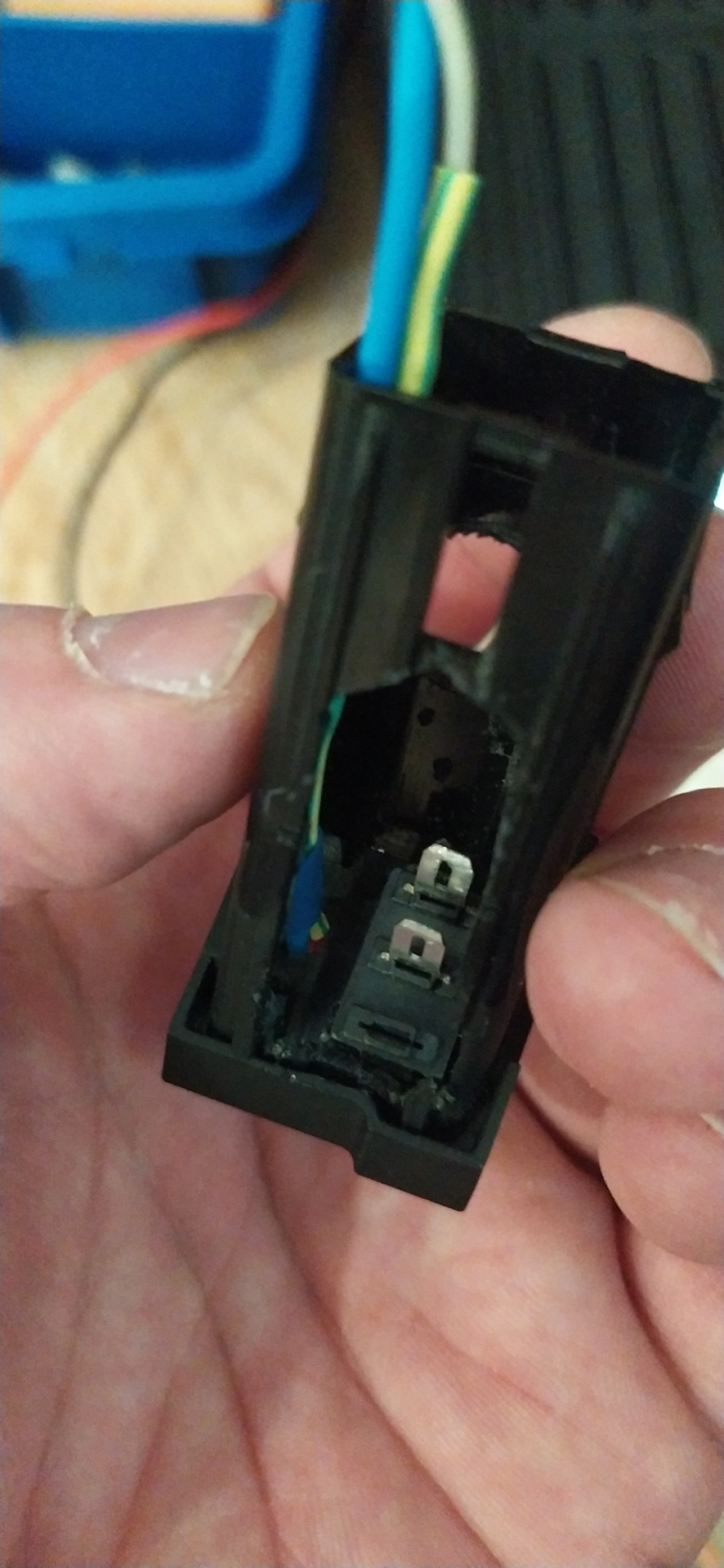

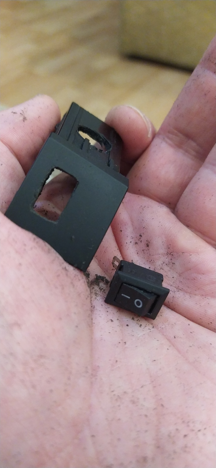

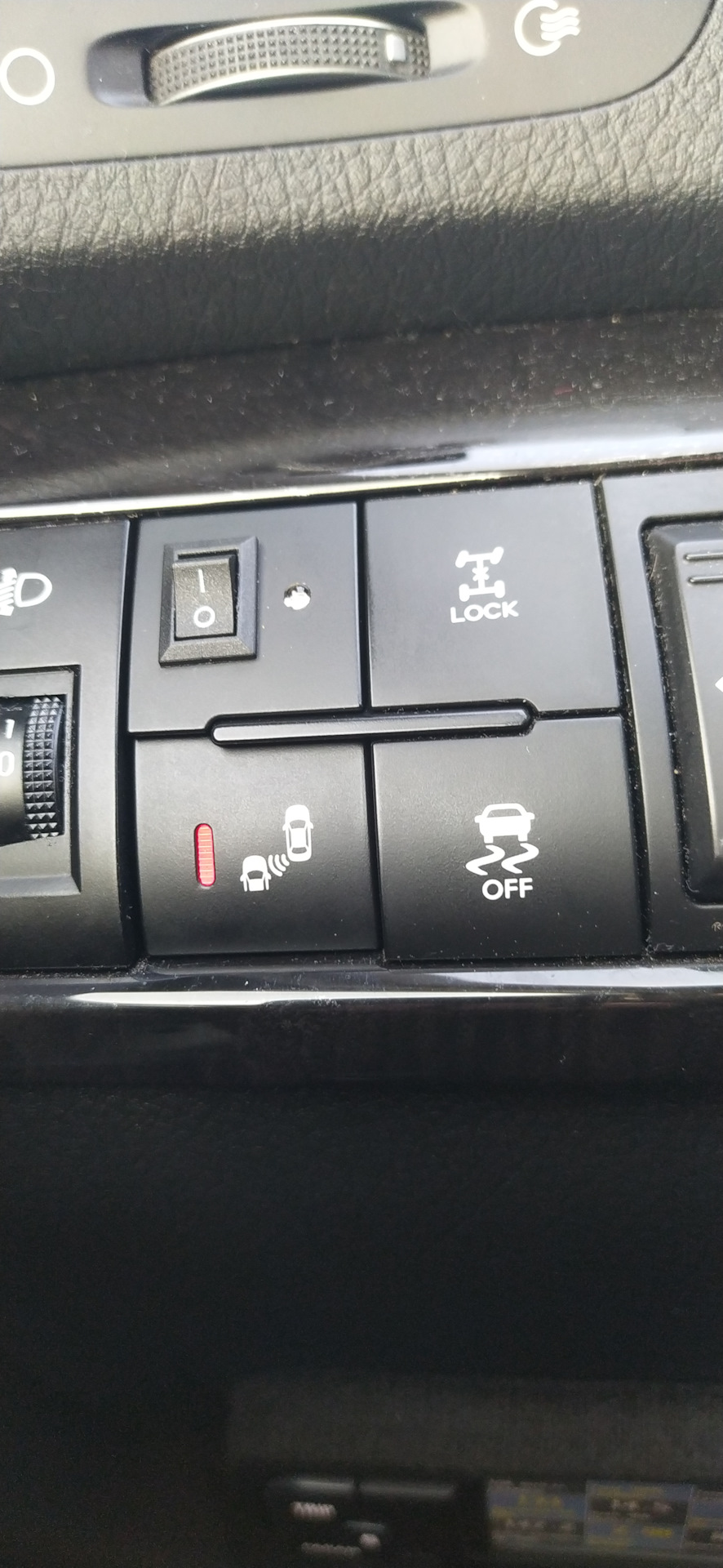

выключатель выводим в бардачёк
итак, в разрыв управляющего насосом муфты провода был установлен выключатель и выведен в бардачек, однако это создавало массу неудобств — горела ошибка на приборке, подключить обратно ПП можно было только остановившись, заглушив машину, для резкого старта или для проезда неожиданного бездорожья такая реализация не годилась…

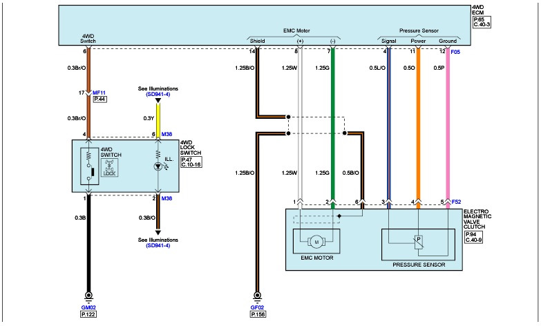

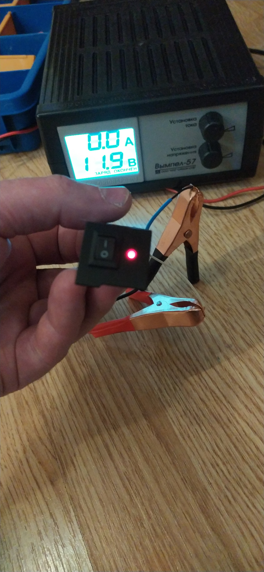

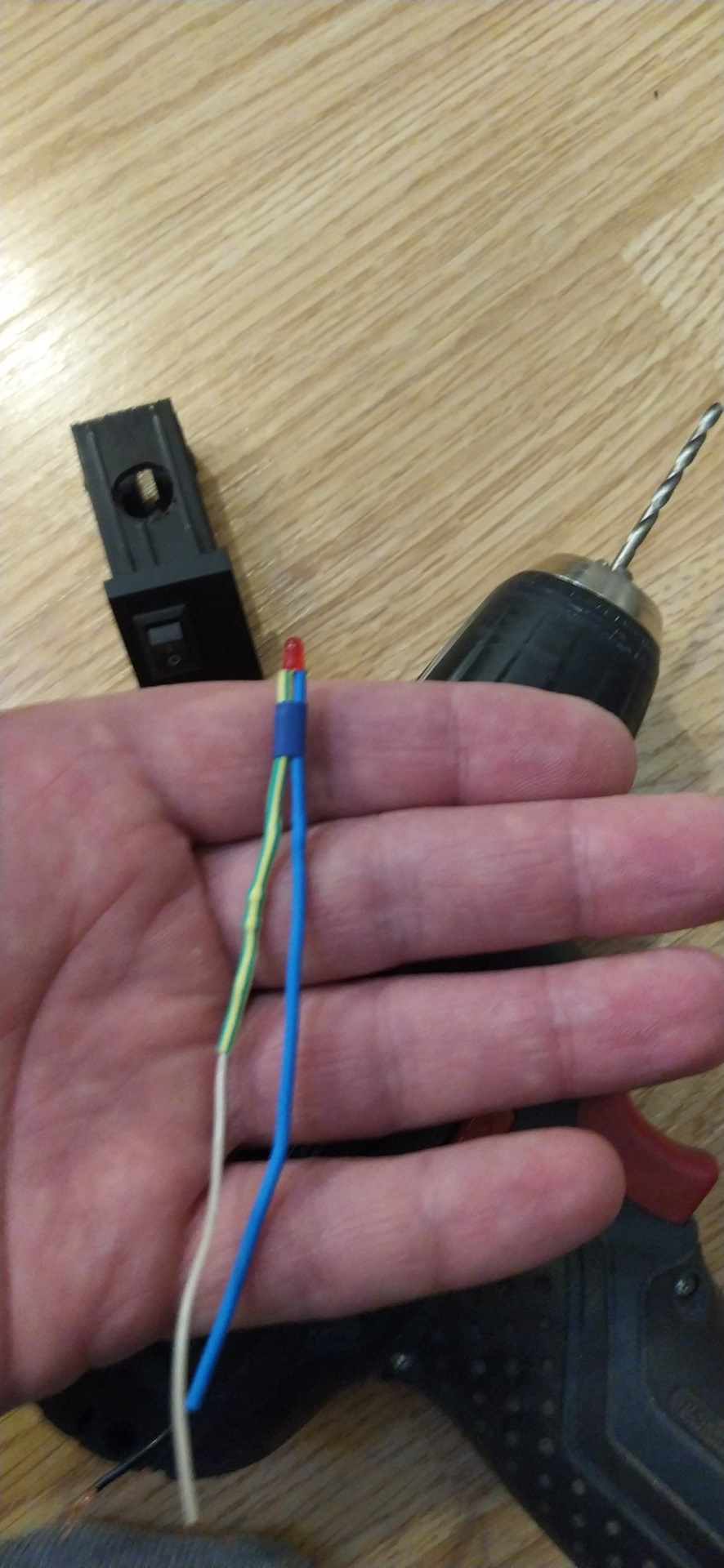

значит модернезируем:

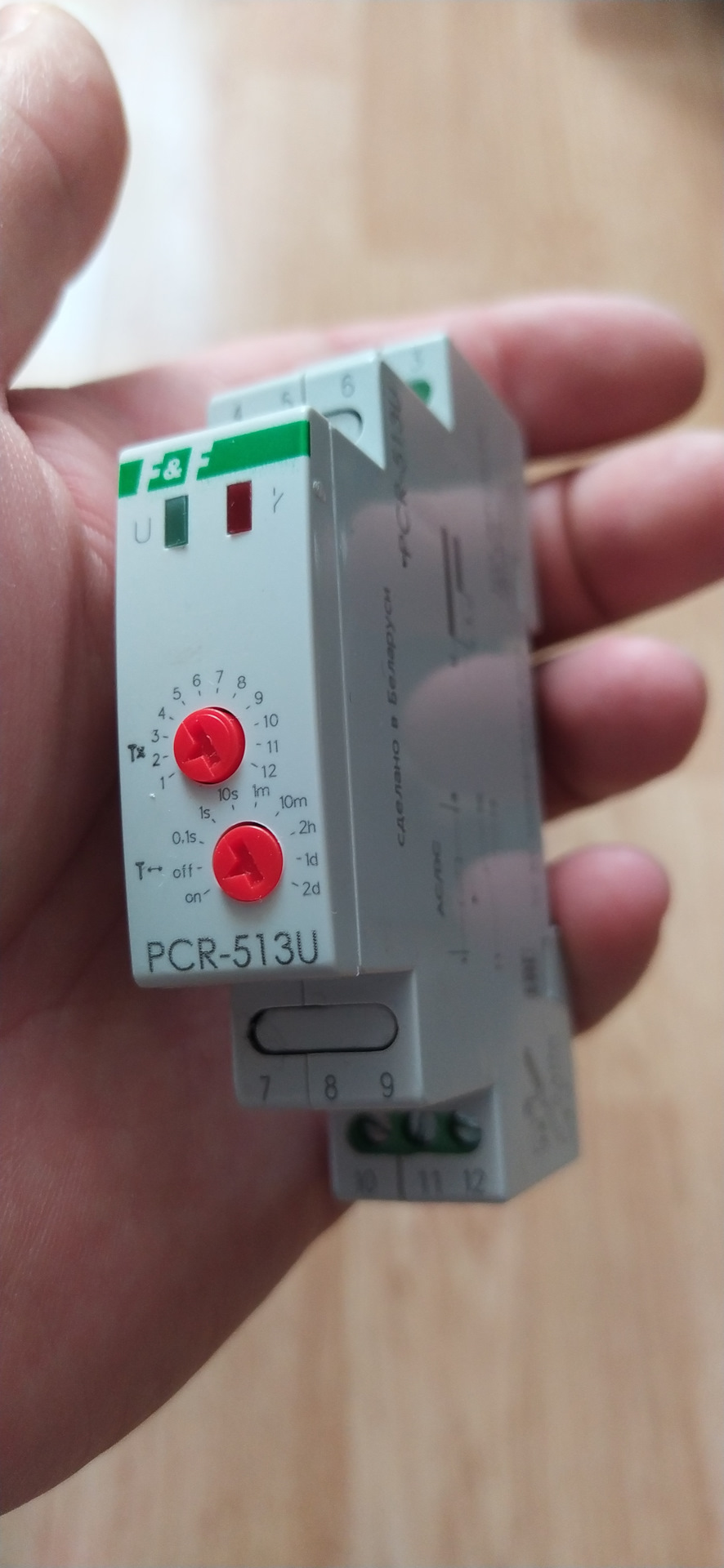

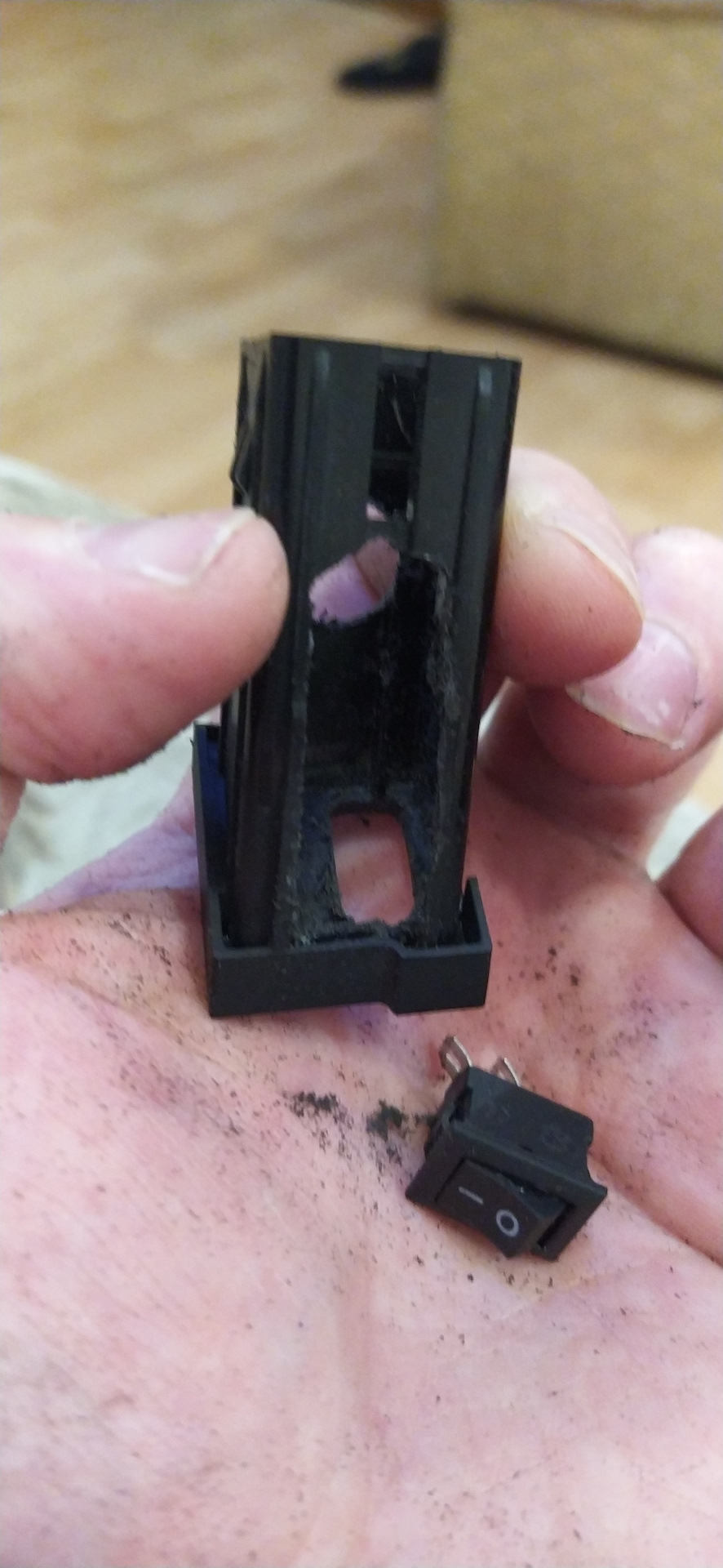

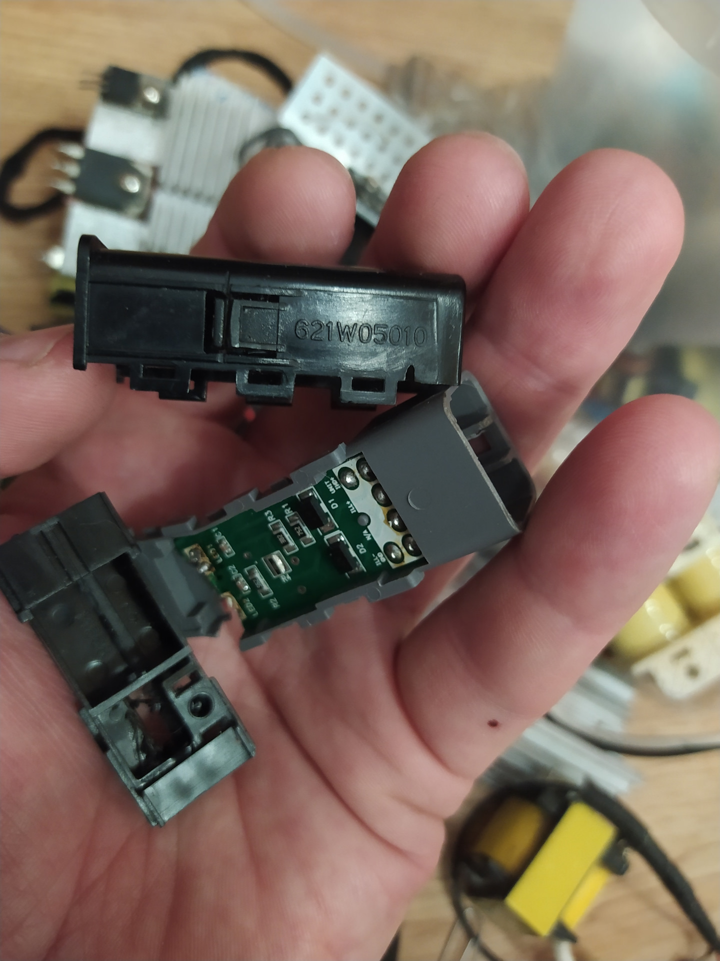

были несколько промежуточных вариантов с обычным 5к. реле, но в некоторых случаях они выкидывали ошибку, вывод был сделан однозначный — нужна была задержка сработки реле… достаточно редкая штука, весь радио рынок облазил, но не нашел…
после поиском пришел а выводу, что, всего то есть два доступных варианта реле, первый подороже Европвтоматика PCR514U под Дин рейку
, но его надо вскрыть устранить, проклеить сверчкастые деталюшки (не сложно)

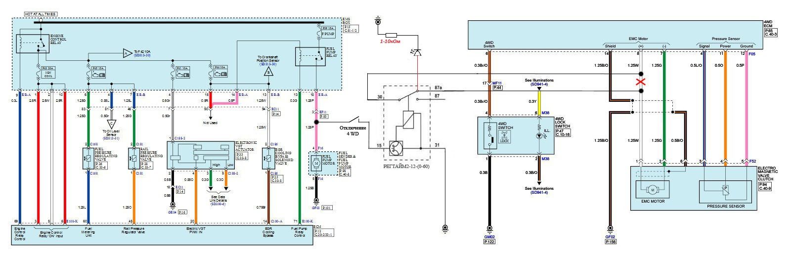

второе включения регтайм 2-12-(0-60) в два раза дешевле и под автомобильный формфактор, можно заказать по номеру 212060, но не всегда есть такая возможность, со второго раза оно мне пришло, его и поставил
настроил его на задержку примерно в 4 секунды (можно от 2х, Европвтоматика настраивается проще и точнее) и подключил его в разрыв насоса муфты как нормальнозамкнутое (теперь при включении зажигания ЭБУ делает проверку и думает, что все ок, а через 4 сек. реле разрывает цепь и отключает ПП, на запитываемый конец провода добавил диод через резистор для понижения яркости (сопротивление надо подобрать под конкретный диод (300-10000 Ом), чтобы не слепил в темноте, я несколько раз подбирал, пока не вышел на нормальную яркость, на проводе всего порядка 2-4 вольта) диод будет сигнализировать о том включен ПП или нет и яркость его будет меняться в зависимости от нагрузки на муфту, проверил, чтобы диод светил от 1,8 до 12 вольт на всякий случай, диод лучше взять белый/прозрачный, чтобы загорался оранжевым или красным цветом, просто красный в солнечную погоду кажется, что горит, тогда будет выглядеть так:

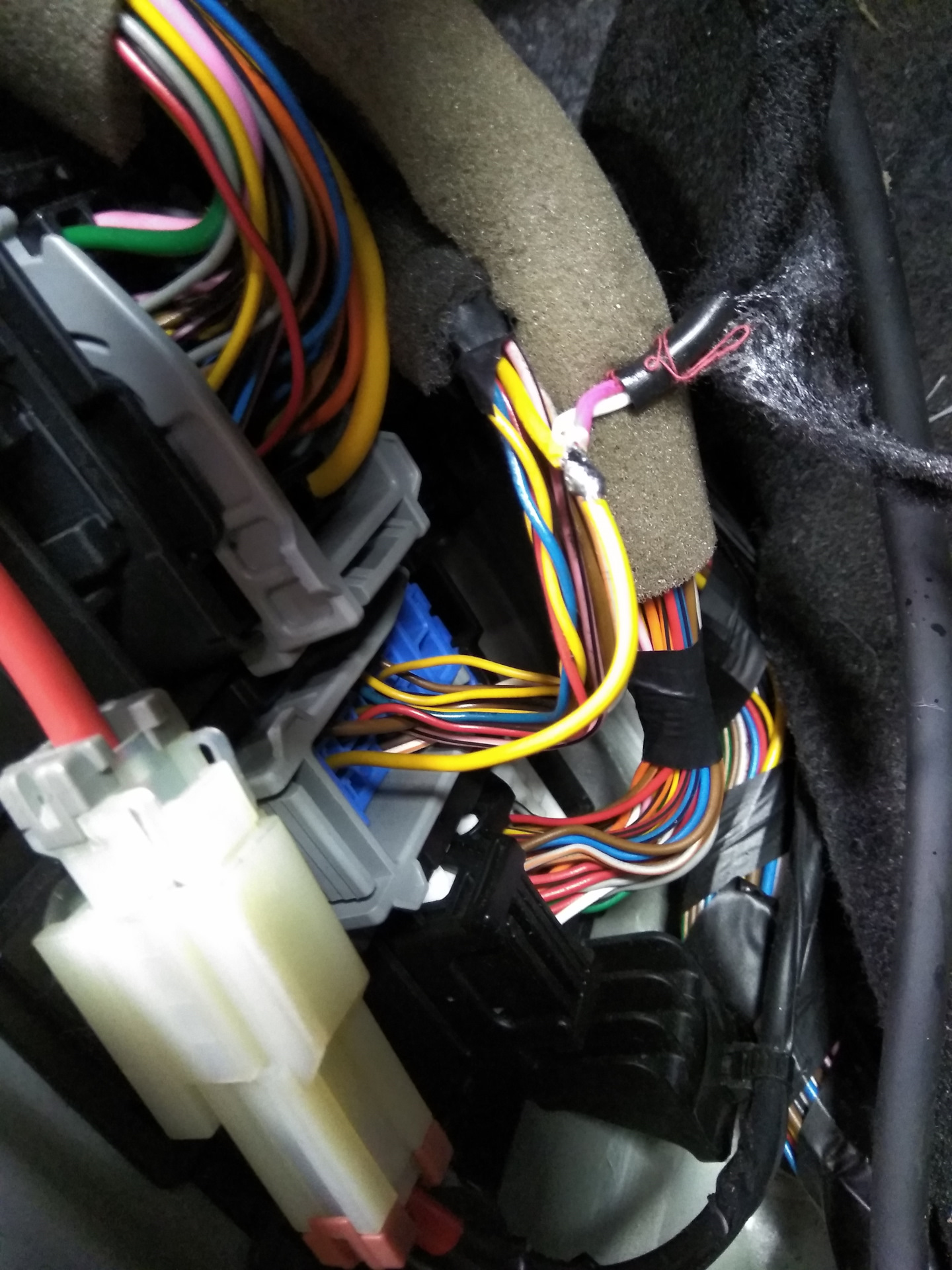

укладываем реле и провода в удобное место… далее тянем провод для диода и управляющий провод для реле к кнопке,
управляющий провод на реле надо взять от провода запуска подкачивающего насоса в баке (с левой стороны накладка у ноги водителя, снять там разъем (ниже фото)
в разъёме жёлтый провод, питание питание на нем появляется после запуска двигателя, вернее при начале кручения стартером, кнопку взял мелкую, максимально, что влезла в заглушку, разобрал кнопку, перевернул полярность выключателя, чтобы 0 это было вкл и вместе с диодом врезал в заглушку, подаренную abramsoff, т.к. свою потерял…
дальше по фоткам должно быть с большего понятно, будут вопросы задавайте )))

Не совсем понял как правильно подключить реле (оно четырех контактное) и кнопку к нему?
позже переделал с реле РЕГТАЙМ 2-12 (0-60) вот схема

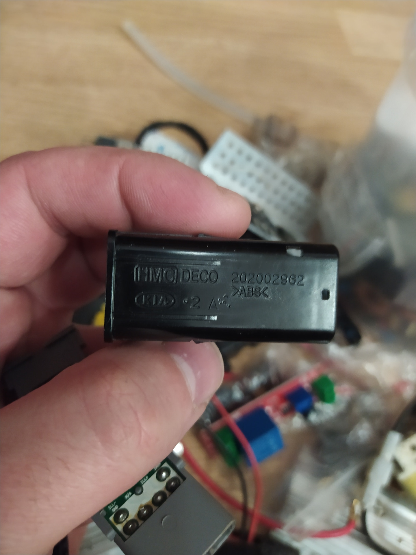

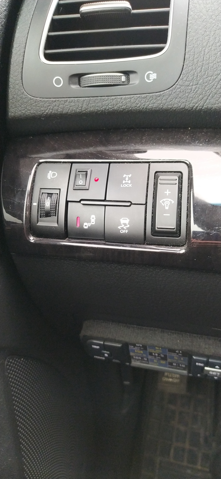

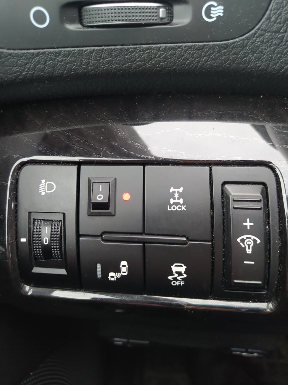

А кнопку контроля слепых зон где покупали? Или у вас штатно идет контроль слепых зон?
ну не совсем :)
эта кнопочка у меня включает принудительно обе фары подсветки поворотов, которые я использую либо ночью при езде по темным дворам, либо днём, как ДХО (туда установлены диоды), чтобы не палить штатные ресницы, которые соседней кнопкой принудительно выключаются )
А где такую кнопку купили? Просто подумываю сделать себе контроль слепых зон, но такую кнопку нигде найти не могу
ох, это было ну очень давно, лет 5 назад, я честно не помню где ее брал, не исключено, что наугад заказывал или на разборках нашел… эту кнопку сначала брал просто вместо заглушки, как бутафорию, потом уже приспособил под включения поворотных фар… если найду записи, то отпишусь.
Хорошо, буду ждать. Спасибо
вот ещё вспомнил, эта же кнопка в оригиналрине не фиксируется, а была у меня ещё одна кнопка ПП, т.е. собрал из двух… и диоды выпаял…
вот потраха ещё в мусоре электронном остались, может помогут номера
Вообще у американцев эта кнопка встроена, я и подумал, что заказывали кнопку оттуда или же у Вас американец)

Цвет провода или номер на колодке который на насос полного привода?
добавил.
на насос муфты — толстый белый провод, он первый в разъеме и подписан на разъеме (не перепутать с тонким белым — не будет есп).
да, ещё забыл написать управляющий реле плюс с топливного насоса в баке — жёлтый провод в колодке возле левой ноги водителя под накладкой, думаю по фотке понятно, подпаял два провода сразу, на один повесил разъемчик для запуска насоса в баке и прокачки при смене топливного фильтра

По умному всё сделал, аккуратно 👍

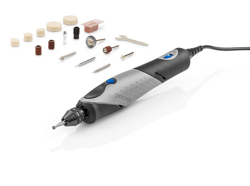

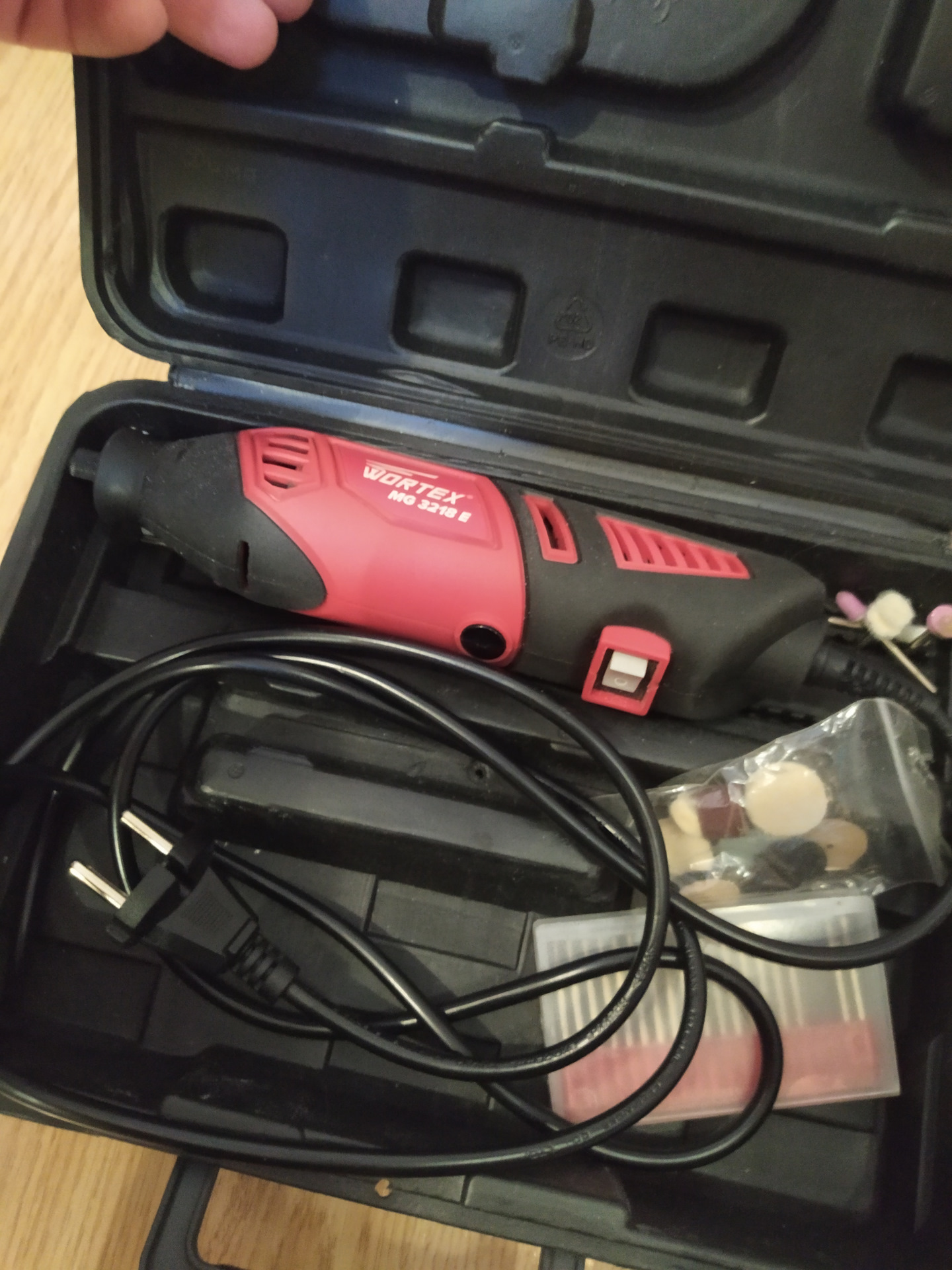

с кнопкой да, очень маленькие зазоры, кажется не сложно, но провозился с ней пару часов, блин…
поговаривают, что есть такая штука!
с ней, якобы, легче такие работы проводить!
она есть у меня, ей тоже работал )) потом уже напильником подгонял
Dima79s
круглую кнопку легче вставлять, но она не так бы смотрелась
да, эта смотрится как с завода!
Dimon6464
легче, но круглая не влазит, она шире, места под диод не будет

диод горит когда включен ПП, если кнопка на 1, то заводим машину и ПП включен и диод горит (он не очень яркий, поэтому в глаза не светит и не бросается), скорее для контроля сработает реле я его ставил.
если кнопка на 0, то после заводки диод горит 3-4 секунды и гаснет (срабатывает реле, разрывая цепь ПП) ПП отключен.
можно вкл/выкл при движении, включается мгновенно, выключается с задержкой в 3-4 секунды

Аккуратно теперь 👍а св диод светит когда ПП вкл или выкл ? Если я правильно понял то при запуске авто он по умолчанию в штатном режиме ПП ? А при вкл кнопки через 4 секунды зад отключает и св диод светиться ?
