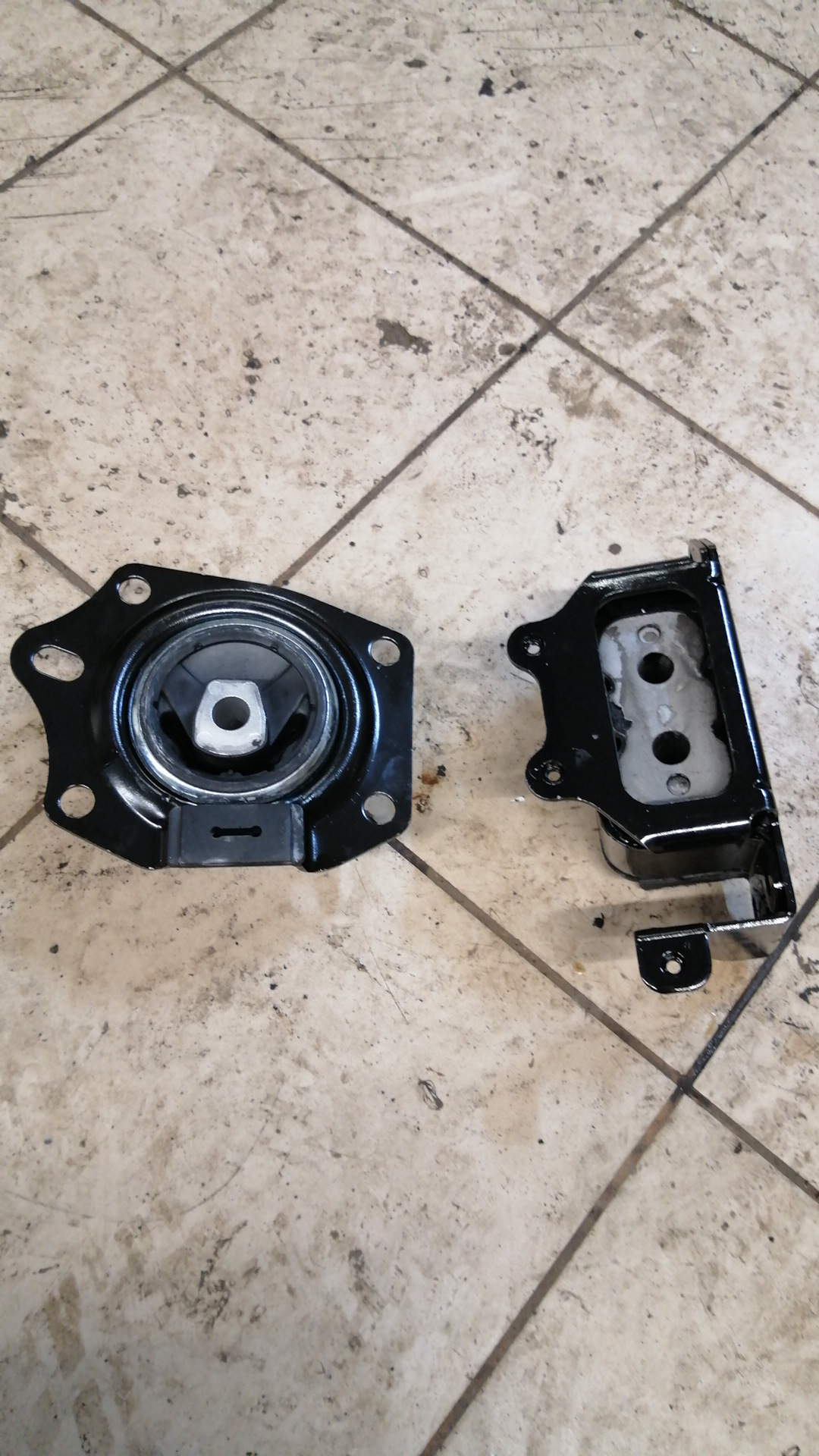

Пришло время менять подушки двигателя. Появилась ощутимая вибрация в салон, при включении передачи при открытом капоте видно, как движок целиком дергается вперед.
Насколько я понял, подушке ДВС 3 (2 боковые и центральная) + еще есть подушка АКПП. Читаю отзывы — многие пишут что брать китайские аналоги по типу ANCHOR нет смысла, слишком быстро это все разваливается. Или, что нужно брать аналоги на боковые, оригинал в центр.
Пока нашел следующие номера:
Подушка акпп 04668577AB
ДВС центр — 4668462AC
ДВС низ —04668195ас
ДВС верх — 04668193ad
Кто сталкивался, посоветуйте.

а цепь балансиров давно меняли или натягивали? она очень сильно влияет на ощущаемые вибрации
А кто то ставил полиуретан? X5 Resource
630080 меня достало каждые 2 года менять подушки
Каждые два года это ещё неплохо. У меня рвутся каждый год ((
Pse3940
Вот смотрю запчасти Patron, это Китай, как надежность? Центральную подушку думаю сразу имеет смысл оригинал искать.
Kayb
Pse3940
и PSE3948
От мицубы ставят
Только не опоры, а сами подушки в реактивных опорах перепрессовывают.
04668462AC
