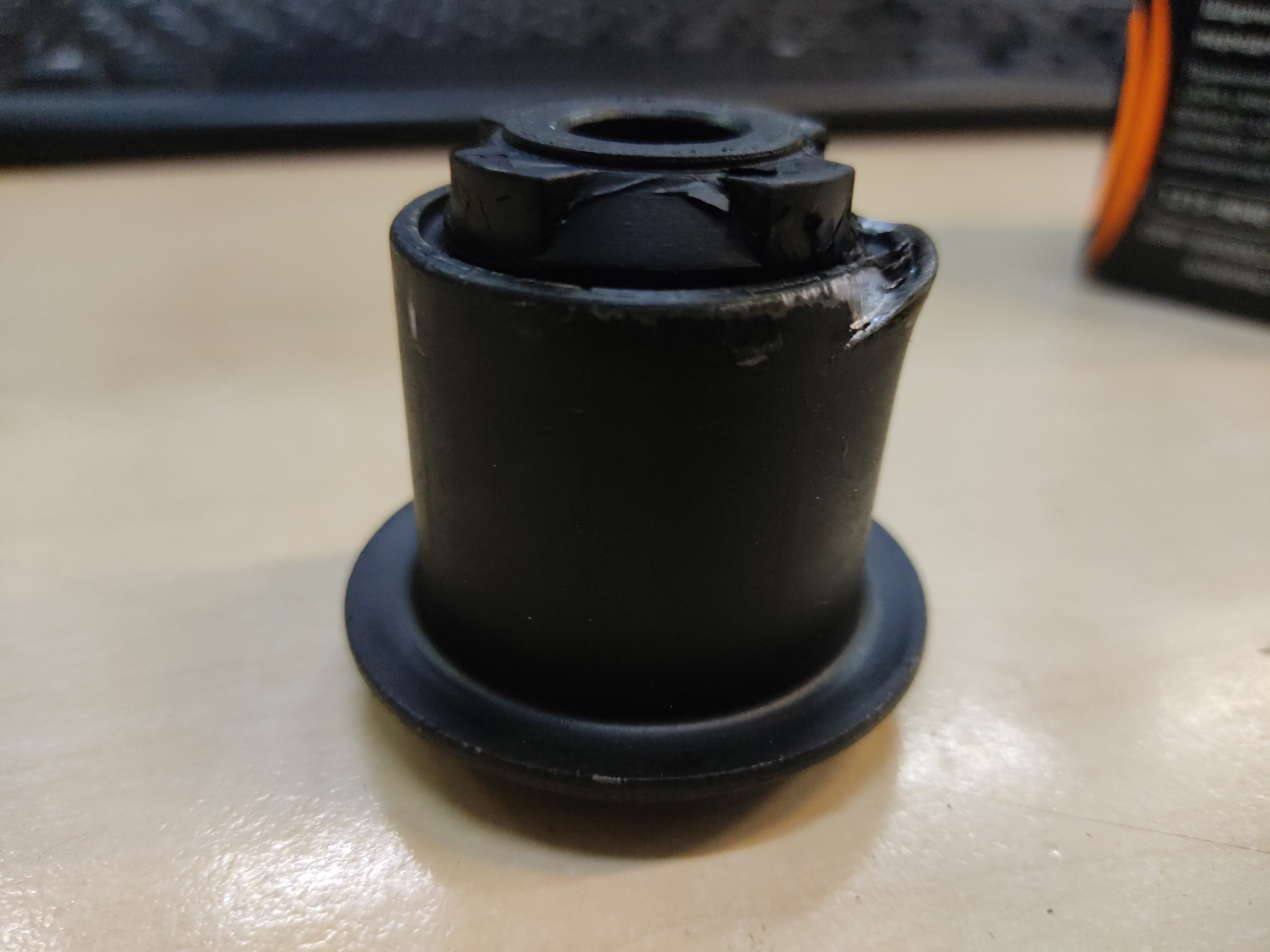

Всем привет. Второй раз сталкиваюсь с браком на данной позиции (всё время хочется поддержать отечественного производителя, но что-то не везёт). По Сэви вроде бы много положительных отзывов, но конкретно эти сайлент-блоки у них не супер.
Собственно менял с год назад на правом рычаге — и один из сайлентов не захотел прессоваться — получился залом как на фото, тогда я заменил его на другой СЭВИ — и он кое как залез.
Сейчас получилось точно также — первый сайлент-блок не захотел залезать в рычаг и замялся.

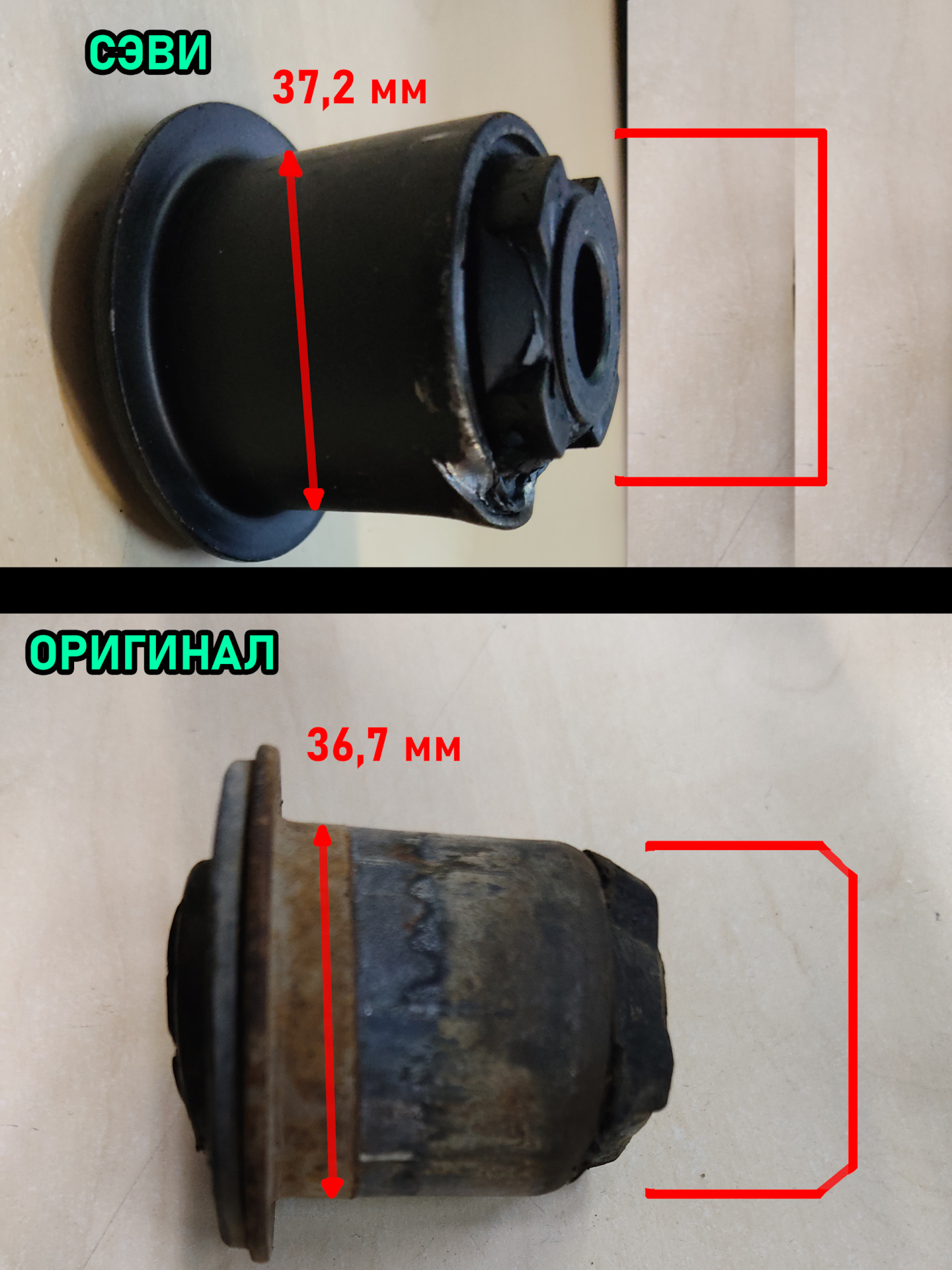

Я решил проанализировать причину такого явления и нашел два отличия между родным сайлент-блоком (на которым стоит штамп Рено) и СЭВИ. Эти отличия можно увидеть на картинке:
1) Нет фаски для лучшей центровки детали
2) Сэви толще на 0,5 мм
После первого "непошедшего" сайлент-блока я их отдал обратно в магазин, благо он в том же здании, что и мастерская и вместо СЭВИ мне дали Sasic 4001528. Sasic от оригинала уже почти не отличались — зашли как и положено.

У меня тоже плохо пресовались.Пришлось напильником поработать и все встало хорошо.то что они чуток толше заметно при запресовке.туговато заходят.родные легко запресовываются.
Я в прошлом году в обоих рычагах поставил сэви и всё запресовалось норм.
Я в том году тоже брал СЭВИ, два из трёх запрессовывались нормально. А один вот также заломился.
