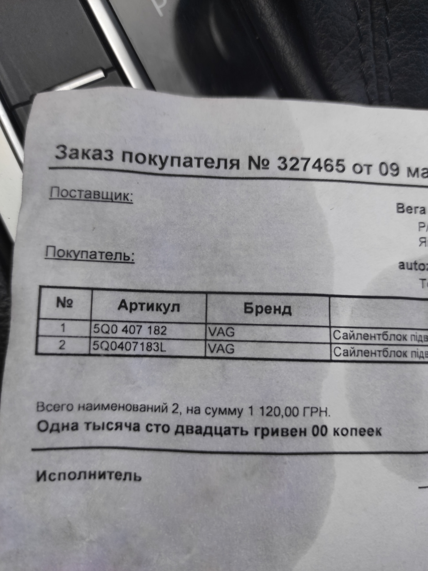

Номера есть запчастей?
Да, в прошлой записи бортового приложил фото
