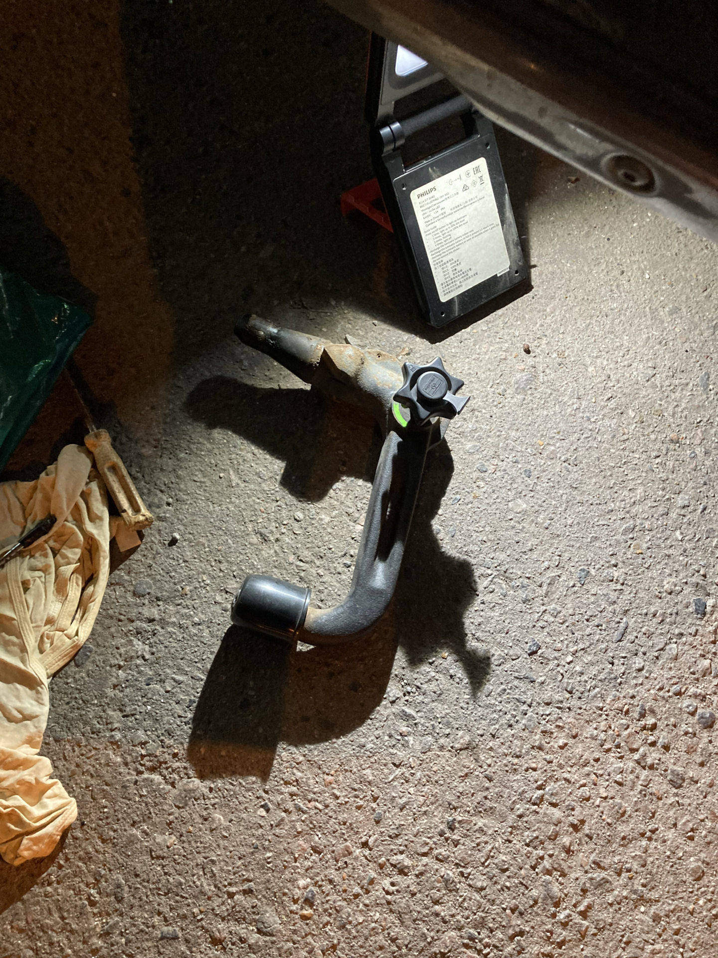

И так достался мне ЖеЛе с родным фаркоп ом от фирмы westfalia. Всё было бы хорошо, если бы не прогуляны ключик, предыдущими хозяевами…
А ведь нашим доблестным сотрудникам ДПС только дай повод, да и в Европу с установленным факопом, лучше не рисковать…
В итоге, фаркоп стоит на месте, но нужен ключ.
Вся процедура заняла 2 часа. Для этого я забрал с МЛки такой же ключ, благо фаркопы одинаковые, отковырял с обратной стороны, крышку. За ней стопорное кольцо, снимаем и стучим по валу, через выколотку! Палец выходит, шарик блокировки замка выпадет и вуаля фаркоп снят.
Далее через отверстие из которого выпал шарик, выпихиваем личинку.
Ее разбираем, чистим, моем, смазываем.
Как только все заработало, вставляем тот самый ключ от МЛки, подпиливаем секреты напильником и вот у нас одинаковые ключи от фаркопа на двух машинах…
Всю эту красоту собираем в обратной последовательности, не жалея смазки.
Всё экономия на лицо, 150р. Сделать дубликат ключа.

Вал вытащил, на нем барашек с личинкой, а как вскрыть личинку не пойму
Стопорное кольцо сними, и Личинка выйдет из цилиндра. Стопор скорее не видно под окисом… Щёткой почисти!
Подскажи как вскрыть личинку
