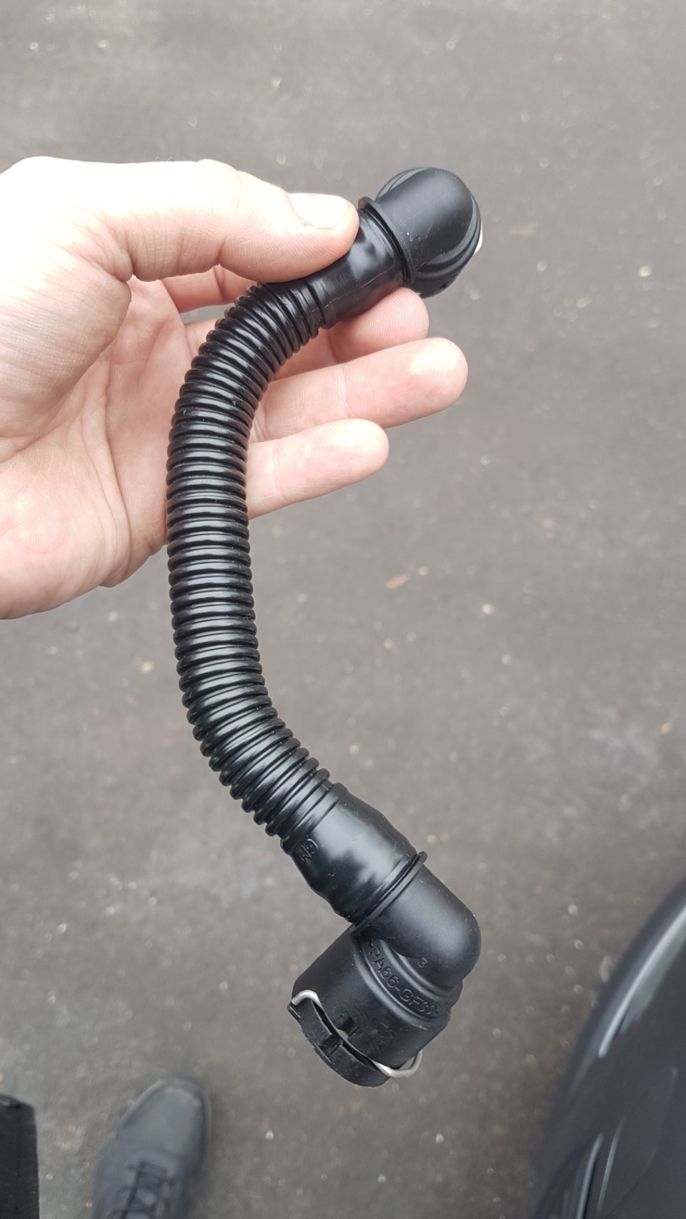

Всем огромный привет! В прошлом посте я спрашивал, кто как решал вопрос с пришедшей в негодность трубки ВКГ.
Почитав ваши коментарии решил посмотреть на Авито, но ничего не найдя путного я расстроился и хотел уже заниматься другими делами мой взгляд попал на объявление о продаже трубки ВКГ на Opel Astra H
Визуально трубочка была очень похожа на ту что мне нужна была, но с другими окончаниями трубки. Созвонился с продавцом узнал куда подъехать.
Подъехал на указанное место мне вынесли трубку осмотрев её я обрадовался т.к. данная трубочка подходила мне, но нужны были доработки — сменить окончания трубки на мои.
Вооружившись феном, я прогрев концы трубок вытащил старые окончания и запресовал нужные мне!
И чудо ! Все встало как и должно быть)
По итогу я сэкономил кучу денег) Сколько прослужит данная трубочка не знаю, буду смотреть!
Надеюсь что данный пост поможет многим!
P.s. Трубка наделась плотно, воздух не подсасывает, что очень важно!

Привет! Так трубка длиннее, плюс ее окончания не налезли до конца, что еще добавляет длинны. Как с этим решилось?
День добрый! Да немного не донатянул трубку, но сидит очень плотно и не прокручивается ! И да чстала чуть-чуть длиннее, но не на много и защелкнулась отлично на своих местах)

По длине мне кажется добавилось максимум 2 см, мне ничто и никак не помешало поставить её на место старой трубки

Трубка, но это для А16ХЕР. Просто у меня она вся в масле ( видимых повреждений нет) тоже собираюсь заказать. Почему она в масле не пойму? Сильно в принцип работы этого узла не вникал, может в кратце расскажите
Это сапун

В масле она потому что в ней проходят картерные газы с парами масла, нужна трубка для повышения экологичности — это всё что я знаю 🙂

Да один хрен клапан угловой скорее всего не держит от старости и следов масла, так что работоспособность этого Франкенштейна под вопросом
Да угловой немного пропускает (замечу немного) но я над этим работаю как придумаю его почистить (без разбора) сразу отпишу )))

Цель данного поста вообще не про клапан, а сэкономить деньги и сделать а-ля оригинал.

Сначала карбклинером, а потом самой горячей водой из под крана с Фейри, вот тогда камушки и полетели
Карбклинером не разъело резиновый клапан?

Только аккуратно чисть. Я прочитал про чистку ацетоном))) клапан вообще перестал существовать)) пришлось все в сборе по полной покупать!
Можно было ещё купить в любых хозтоварах ПНД гофру д16 и натянуть ее, уложился бы в рублей 15))
Можно конечно же и так, но это все не то что я хотел )
Я хотел что бы выглядело всё как оригинал и мне кажется у меня получилось)
