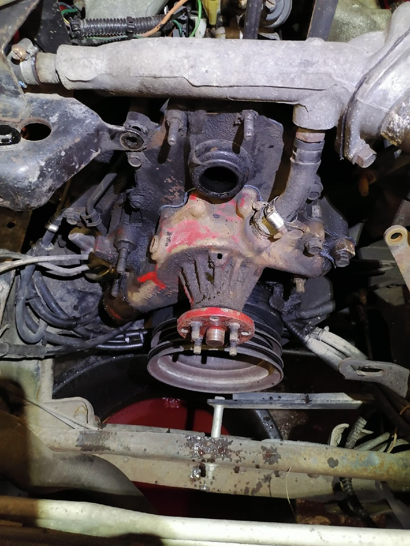

Начал разбирать. Снял вискомуфту, диффузор, слил фриз.
Далее навесное (гена, гур и кронштейны)
Затем шкив колена и балансир
Ну и помпа. Под ней уже видно грм

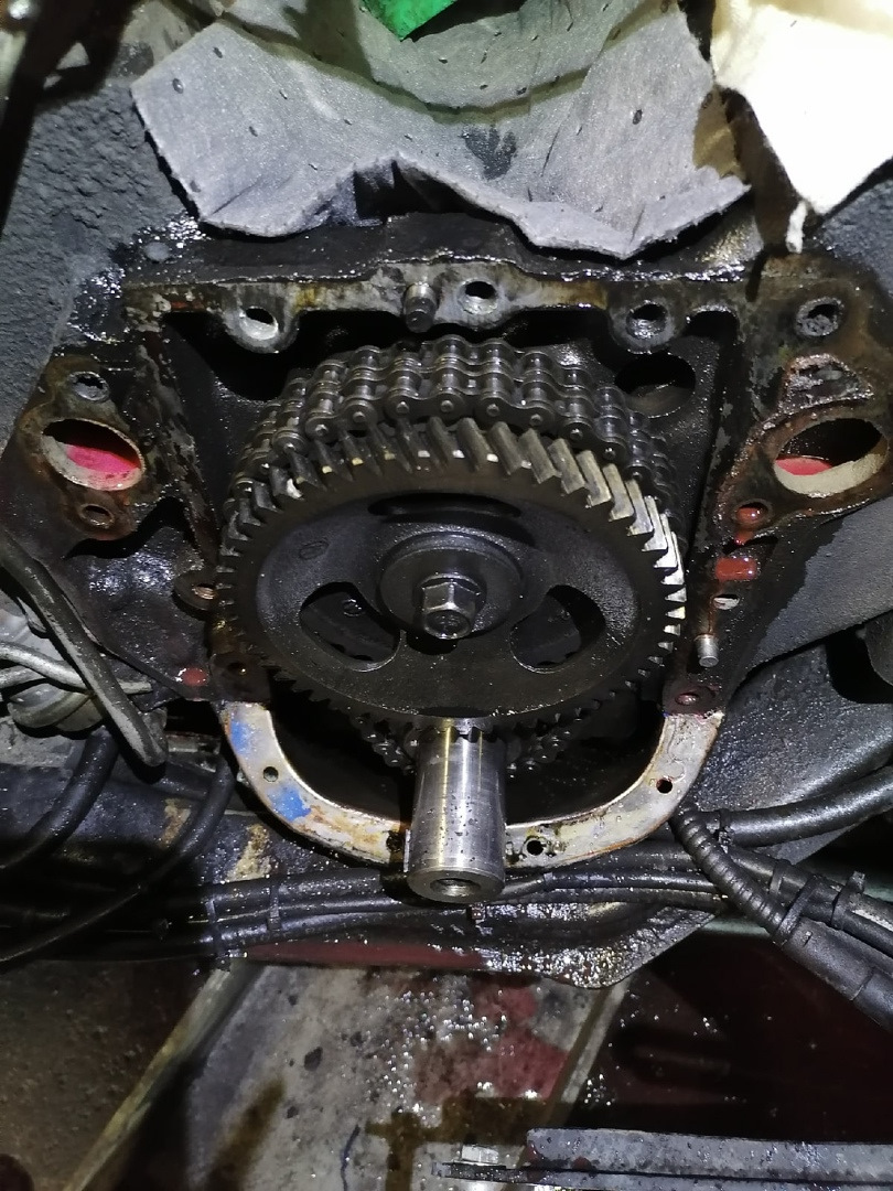

И кожух грм, после чего открылся полный доступ к грм. Что я там увидел? Как минимум, растянутую в дрова цепь))))
А так же и убитые шестерни.

Ставим новую цепь и шестерни.
Разница просто колоссальная.
Проворачиваем двигатель, сопоставляем метки.
