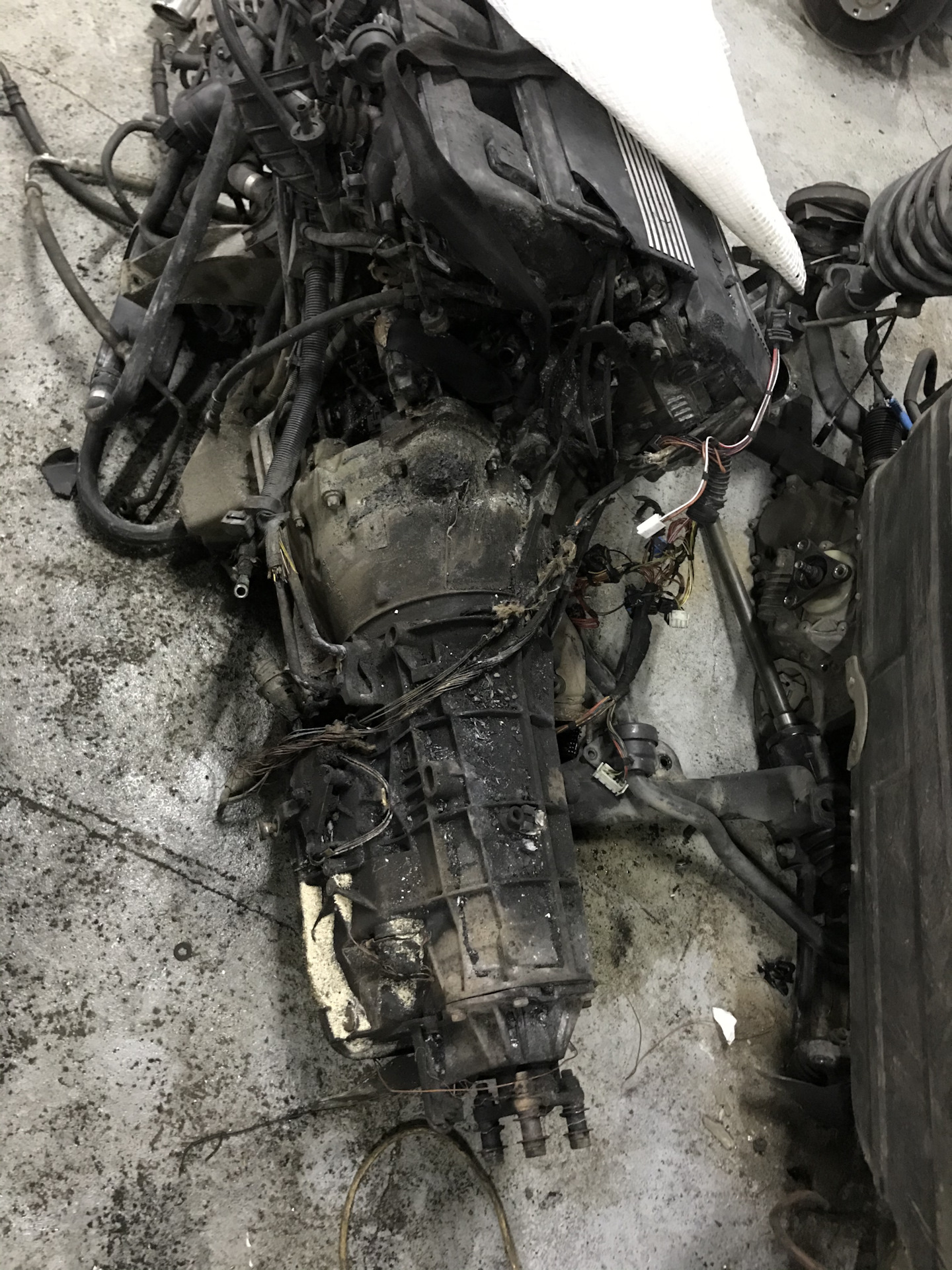

привозили пару таких авто рест Е39 с выгоревшей проводкой от блока ЭБУ АКПП к самой АКПП. как я понял пучок проводов слетает с кронштейна крепления в районе выхлопного коллектора, со временем гофра превращается в труху, а потом уже КЗ. я для себя это лично так вижу.

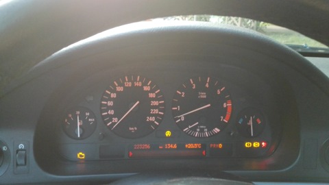

Началось всё с пинка при торможении на светофоре. Потом коробка стала буксовать. Потом возгорание снизу…
описание у всех один в один!
Ну может и проводка… Теперь особо непонятно.
