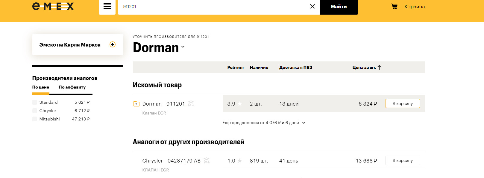

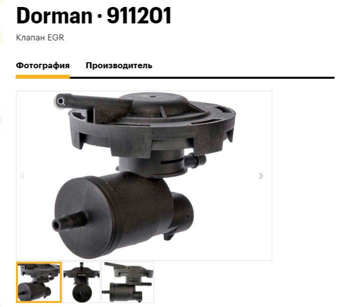

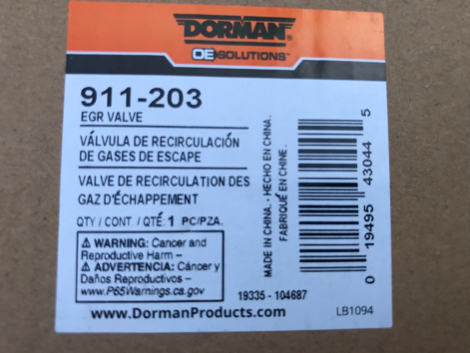

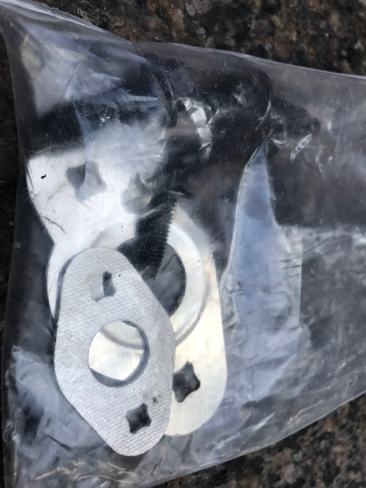

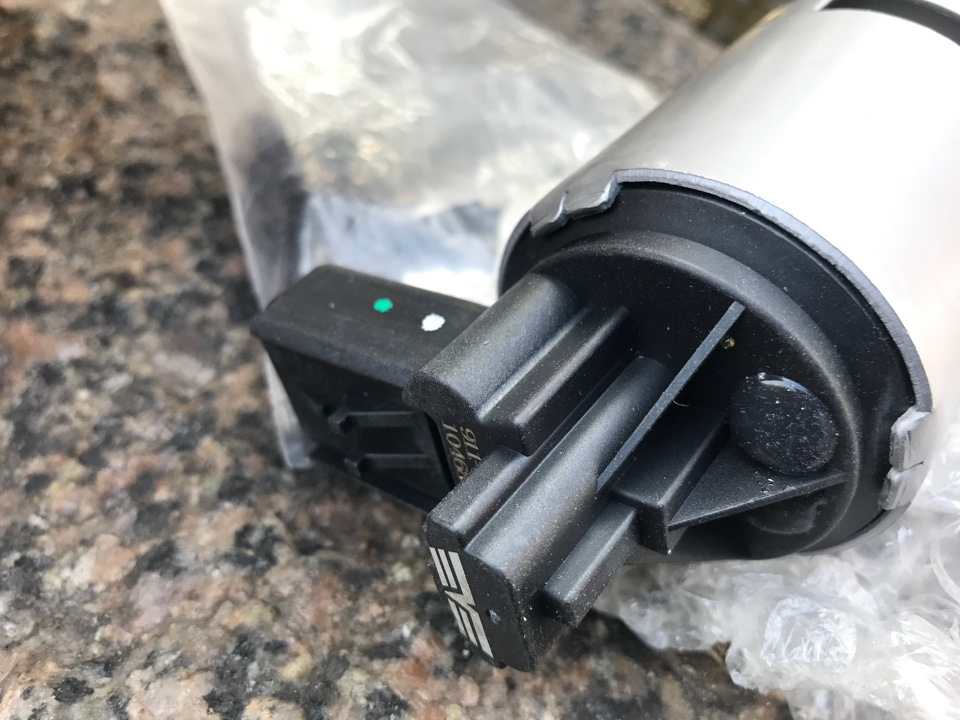

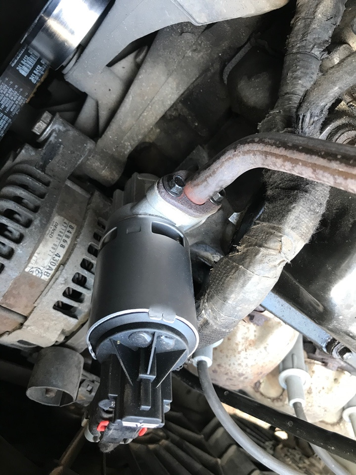

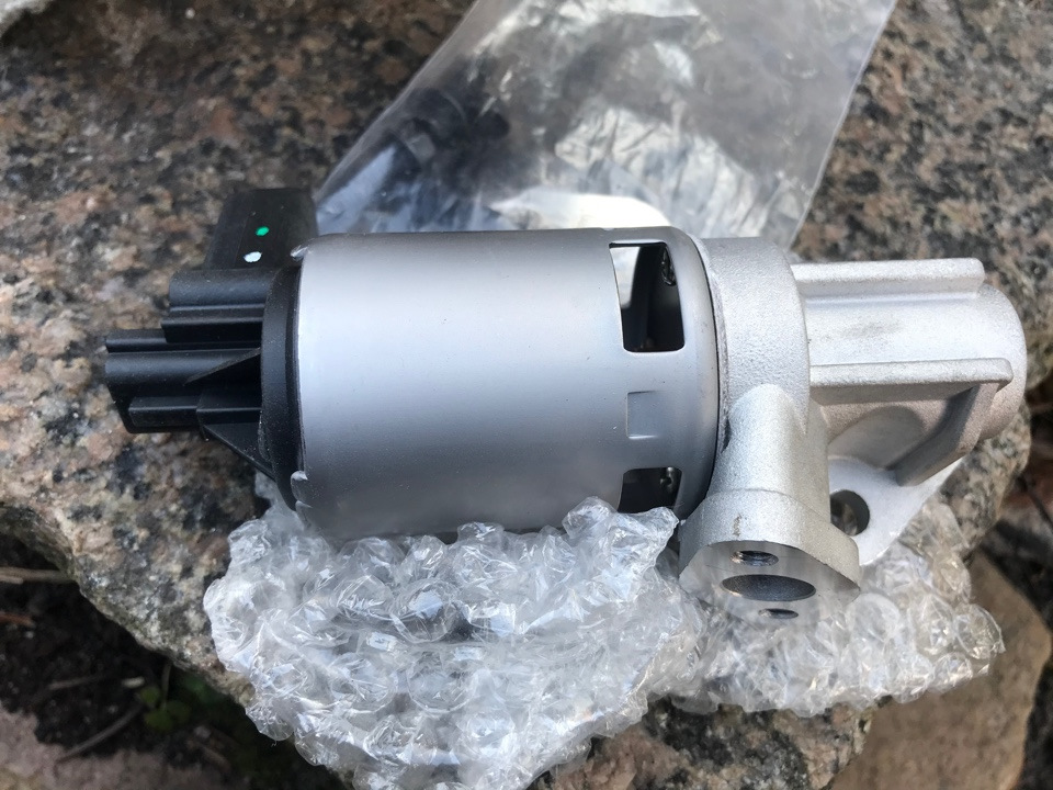

Выскочила ошибочка Р0403, EGR Solenoid Control Circuit/Цепь катушки системы рециркуляции отработанных газов. Решил менять так как на заглушенном егр и с горящим чеком кататься не хотелось. Заказал на EMEX клапан DORMAN, почитав по форуму
отзываются о нем не плохо.
Ошибки нет, чек не горит.Красота!

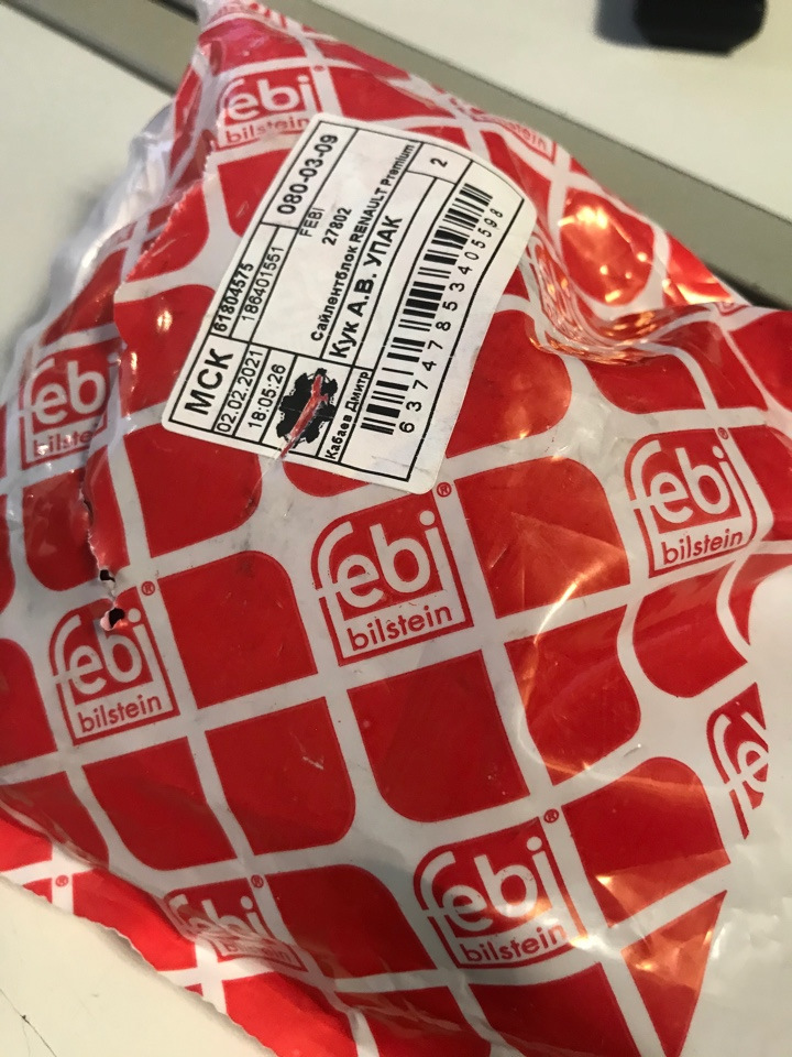

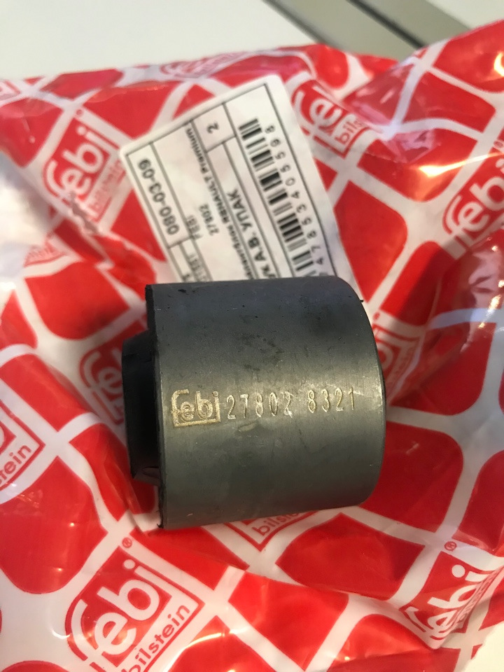

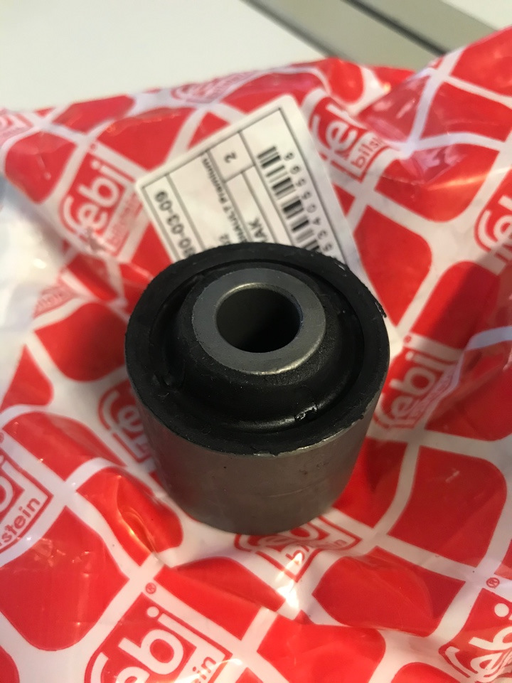

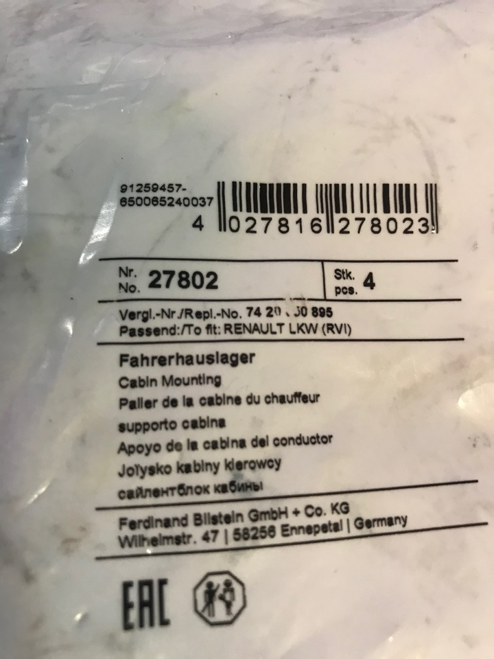

ну и до кучи еще поменял сайлентблоки на амортизаторах (нивоматы), читал на форуме что ставят с кабины грузового РЕНО. Мною были заказаныи поставлены. Встали как родные! Теперь тишина при движении, а то меня уже достало постукивание сзади.
Запчасти на фото: 27B02
Всем удачи и ровных дорог!

multibrand-auto.ru/p7360692-klapan-egr-dodge.html
Это на 2,4? Надо бы глянуть. По ощущениям не очень похож))) Это получается впускной клапан, верхняя часть самого егр?
nesparts.ru/parts/item/5049
да, они в сборе дороже
вот нашел
А на наши 2,4 найти редкость. Ценники тоже очень кусаются.
6775 рублей на EMEX
Почем взял
