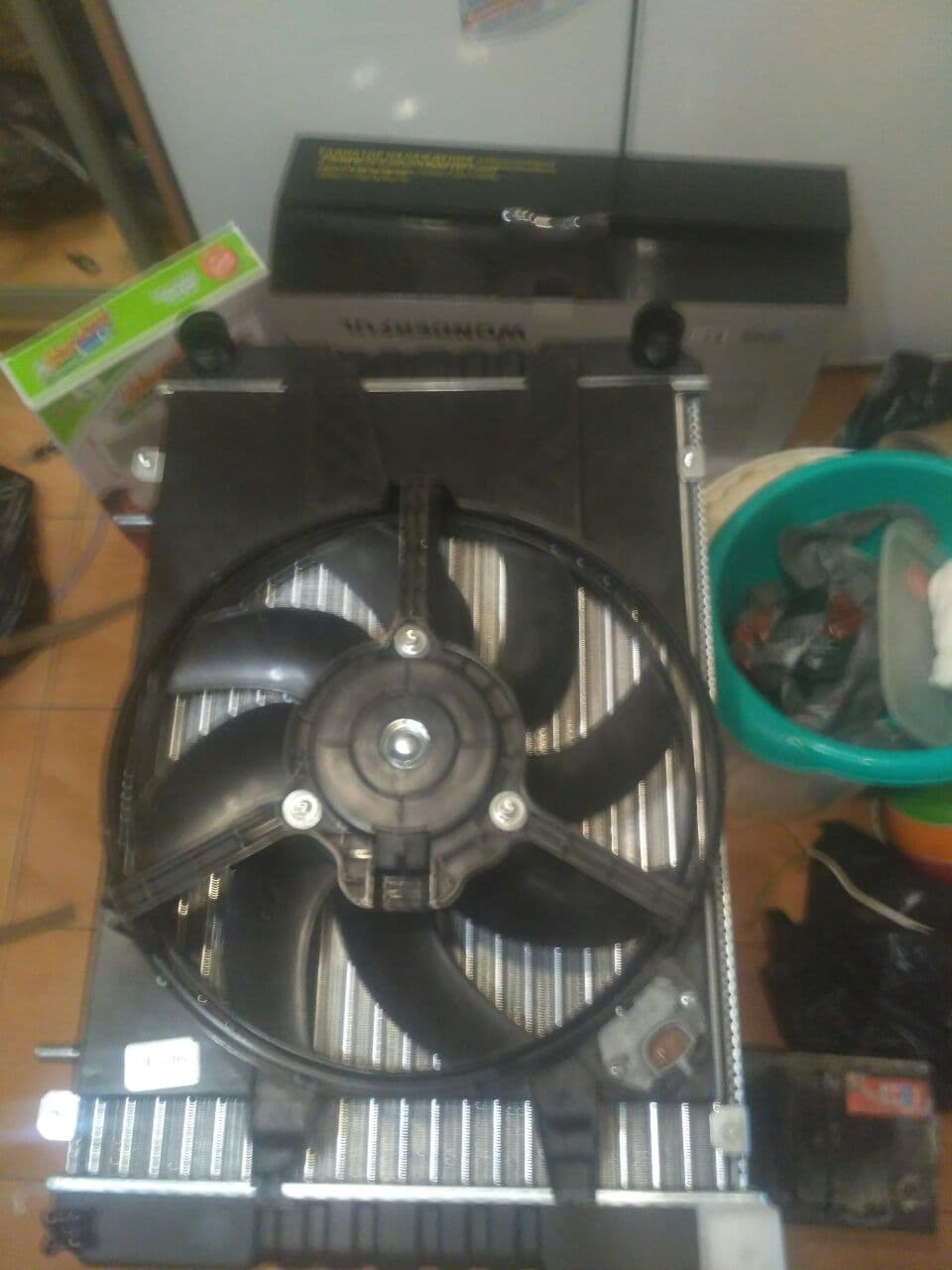

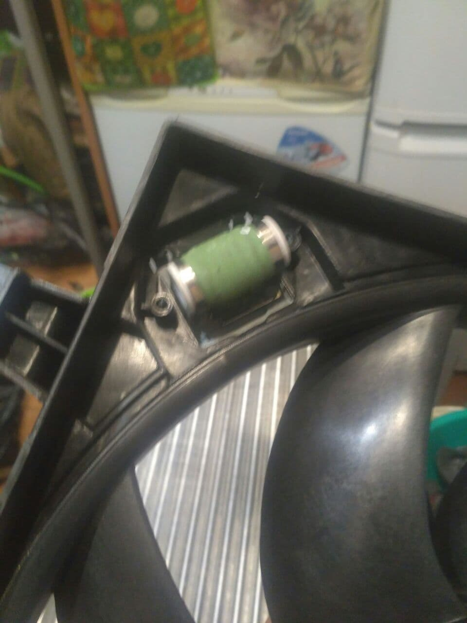

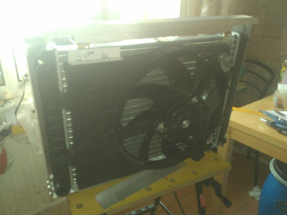

Ну и вот где-то увидел, что от газели бизнес втыкают радики. Посмотрел — 3-х рядный для газёл бизнес стоит 3000, да, китайский, называется Wonderful ))) Газелисты вроде хорошо о них отзываются. Поехал, купил. И за одно ещё подвернулся диффузор с вентилятором и с доп. сопротивлением от форда си-макс, новый, уценка за нетоварный вид (по факту был немножко заляпан чем-то и пыльный) совершенно новый. по размерам диффузора очень близок к газелячему радиатору.

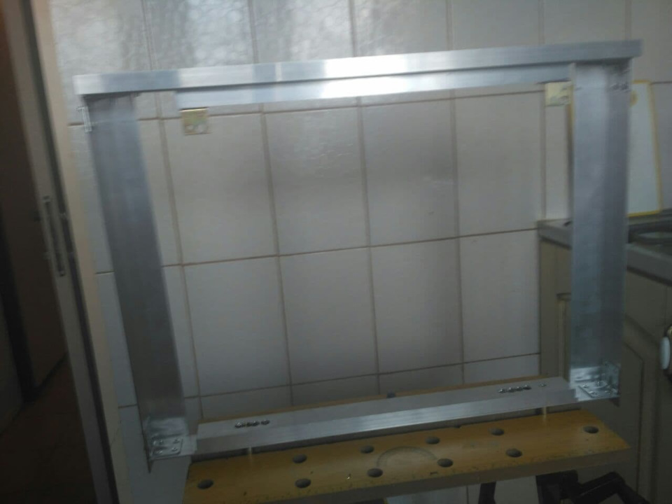

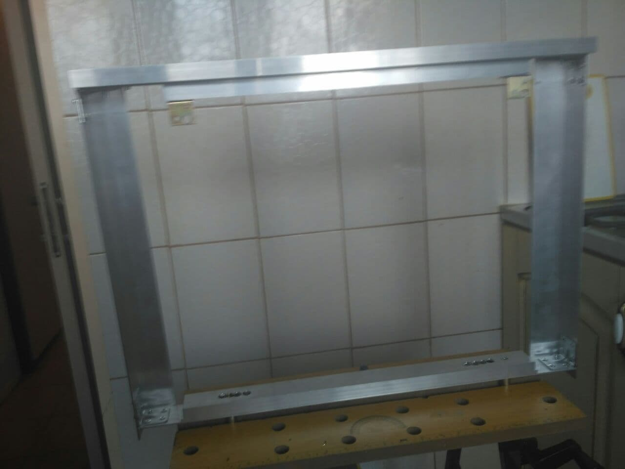

Следующим шагом придумал переходник, к-рый внешне повторяет размеры патровского радиатора с точками крепления и т.д., а в него ставится газелевский. При этом, верхняя часть съёмная для лёгкости съёма для промывки например.
Склепал конструкцию.
Прикрутил уголки к диффузору и навесил на своё место.

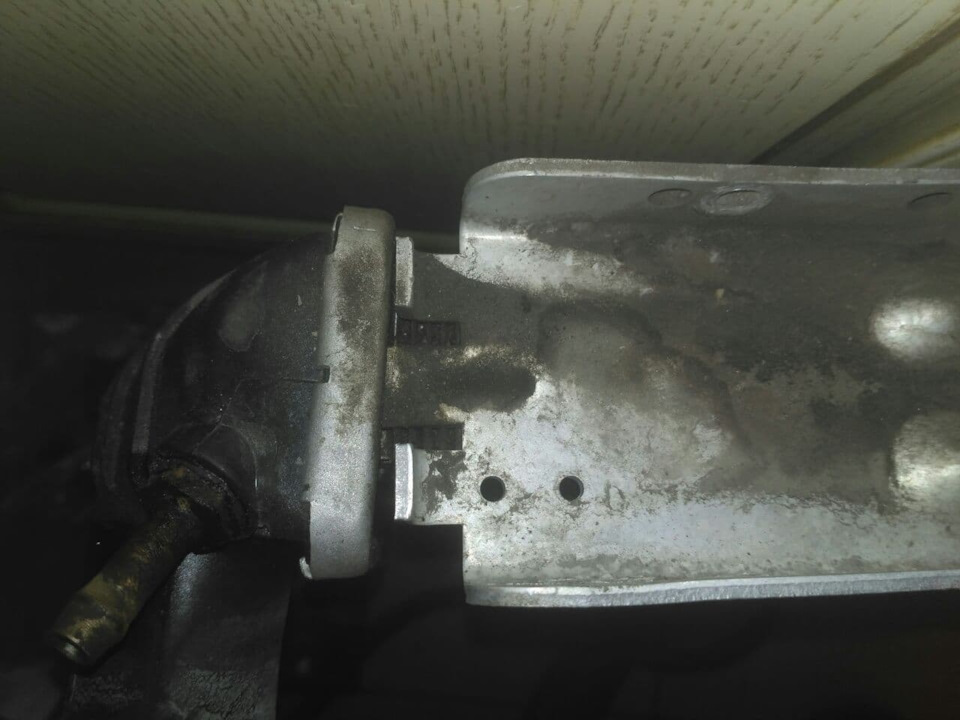

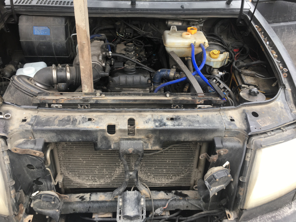

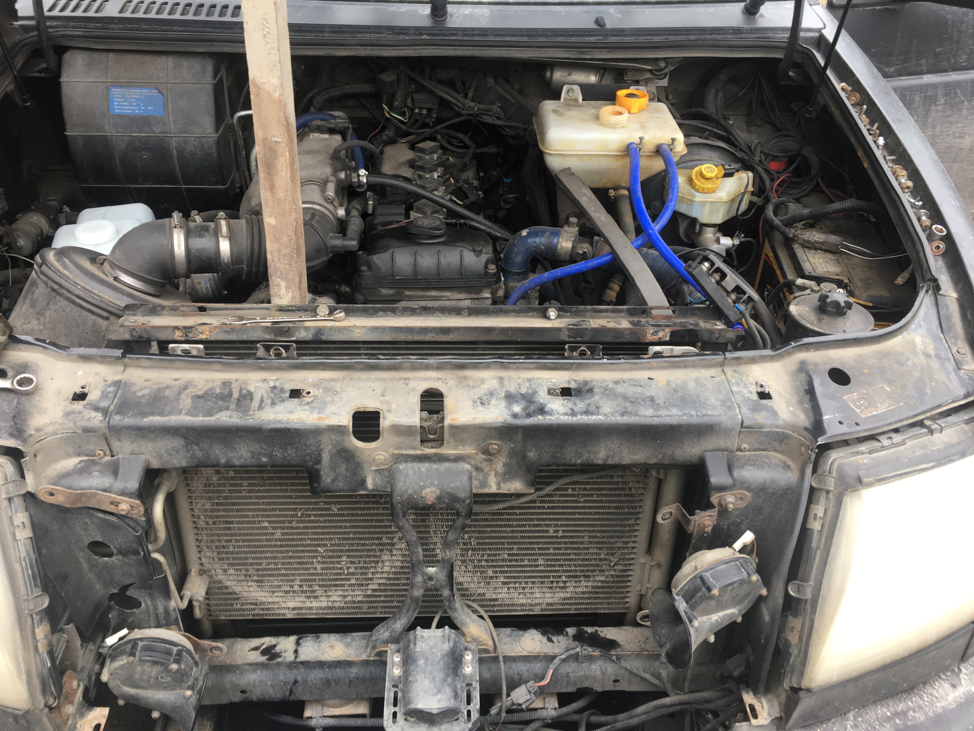

Снял старый радиатор. стало понятно, почему течёт — явно видно отломанную боковину.

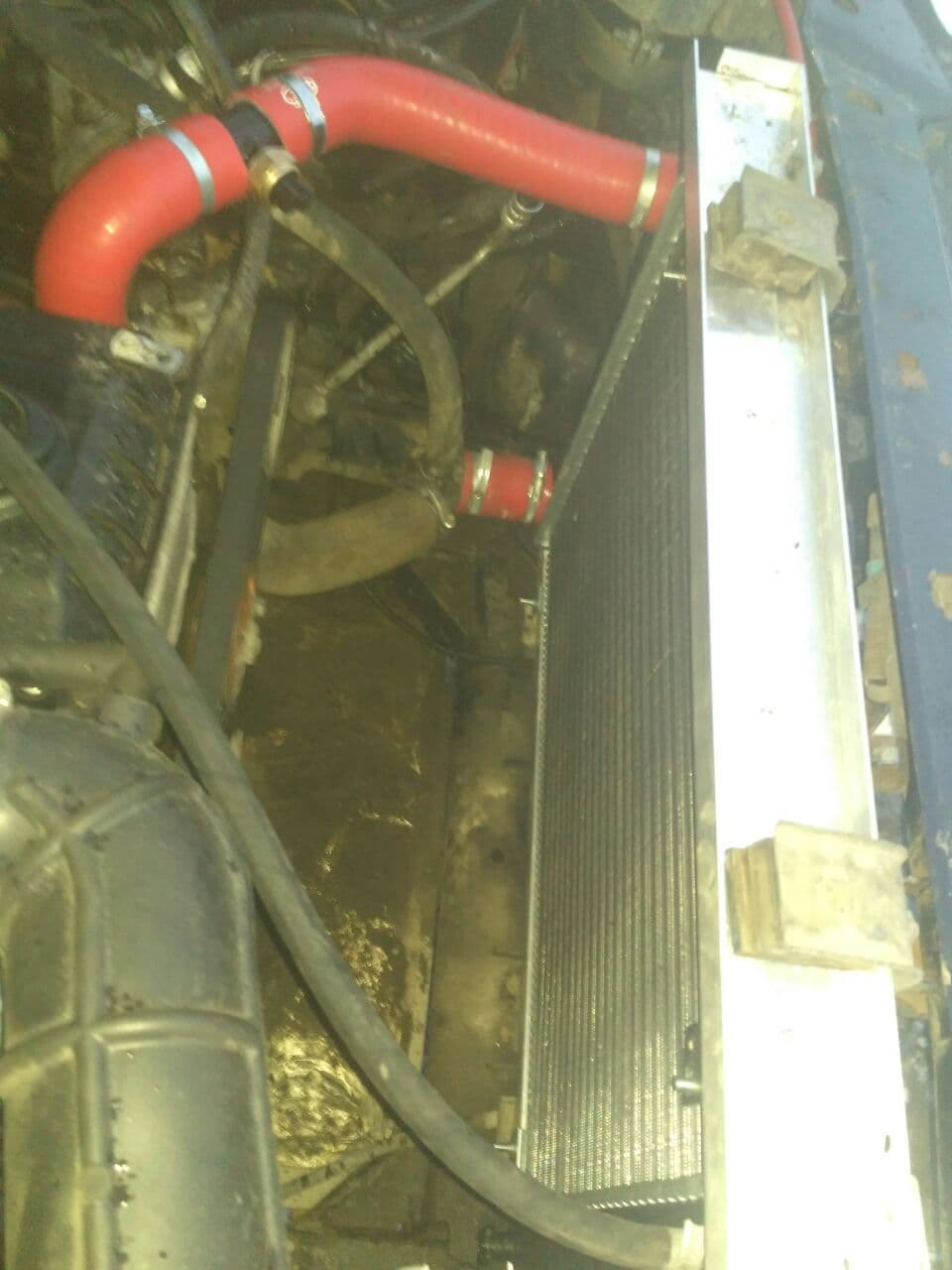

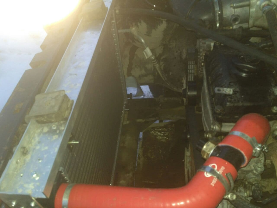

Инсталлировал конструкцию. Не совсем гладко, т.к. я поленился пойти померять размеры радиатора, делал по чертежам из инета, и он почему-то на 1 см выше получился, но встал таки на место. Проблемы конечно же возникли с креплением радиатора кондея и вентами. Не, я сходил и раму пересверлил. Сверху 2 точки без проблем. А вот снизу — дырки хоть и совпали в итоге, но я тупо не смог закрутить нижние гайки и просрал их в грязи. Не знаю какой п**** придумал так сделать. Там тупо ключ некуда пихать. Короче нижние точки отложу до тепла. Погода сегодня кстати тоже п****. Но всё равно радик на месте. Заодно силиконовые патрубки. тоже блин не дешёвое удовольствие — 2100! за трубочки.
Как раз успел поехать мелкую из сада забрать. Ну вроде всё норм, ничего не течёт, радиатор греется равномерно. Пока электровент не повесил — всё равно релюхи, разъёма и проводов нет пока.
Это в следующие выходные. Там сначала точно будет ступенчатое включение (резистор то есть) а потом и блок управления на микроконтроллере.
