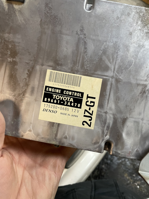

3.PiggyBack ECU. Greddy E-manage Ultimate или Blue, HKS Fcon IS — это те мозги, которые ставятся в разрез штатной проводки, перехватывают сигналы штатного мозга и изменяют их. При этом штатный мозг не знает об этих изменениях. Пример работы пигги бэк мозга: он ловит сигнал открыть форсунку на 60%, а отправляет открыть форсунку на 85% (нехватка топлива) или наоборот видит сигнал открыть форсунку на 85%, а отправляет на форсунку открыть на 65% (стоят увеличенные форсунки). И далее по такой схеме правятся многие другие карты.
Так вот после неудачного опыта с как раз stand alone мозгами + сток мозг (VEMS, Apexi) (про фейл читать тут и тут ) я пришел к выводу, что остается только поставить Greddy E-manage Ultimate. На данный момент наверно самый приличный пигги бэк для Аристы и качественный продукт выпущенный японскими инженерами без участия нашего колхоза. Я очень негативно отношусь к любому нашему колхозу, так как обычно все делается с косяками (вечно что-то ломается, неработает и так далее) и обязательно со срывом всех сроков. Плюс болт он иностранных китов, воткнул за 5 минут и поехал.
Он позволяет править топливо (работает с увеличенными форсами, можно изменять как лаг тайм форсунок так и кубатуру, плюс править количество топлива в каждой конкретной ячейке, корректировать работу "ускорительного" насоса), править зажигание в зависимости от мапа / и других параметров, убирает отсечки по бусту, также может работать с внешней широкополосной лямбдой и позволяет убрать расходомер воздуха и перейти на МАП (для штатного мозга он выдаст обманную карту, так что сток мозг будет думать, что расходомер присутствует. При работе с лямбой имеет возможность полного автотюна. Т.е. мы рисуем желаемую карту, а мозг сам выправляет сигналы.
Проблемной коробкой и дросселем управляет сток мозг. Все работает, переключается и едет просто прекрасно — проверено мной. Все заводские системы работают. И это на турбине рассчитанной на 500+ сил.
Многие мне возразят, мол это старый мозг, пигги бэк и так далее. НО ключевое в том, что он работает и позволяет настроить машину, а не находиться в вечной постройке, а по итогу получить либо корча либо разобранный проект. Пример настройки на Гредди Алтимейт и сток турбах в 600 сил тут. Для большинства Аристоводов это за гранью предела мечтаний, тогда зачем нам лишаться всех заводских систем ?

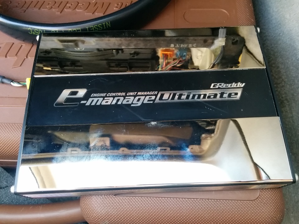

Установка Greddy Ultimate.
Первым делом берем и скачиваем мануал-ы и вдумчиво их читаем.
Софт можно скачать тут, драйвер для USB (если комп его потребует) тут, мануал на установку тут и руководство пользователя на русском языке тут.
Так же можно найти эту информацию на этом сайте .
Если нет желания читать, то читаем ниже написанное.

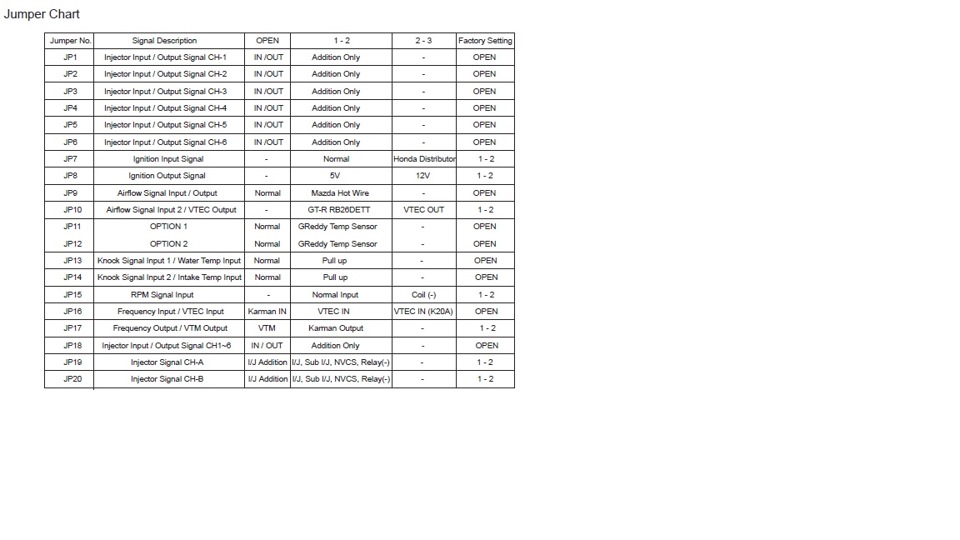

Джамперы
Используем все заводские параметры, за исключением JP8, его надо поставить против рекомендаций на 12-ть вольт.

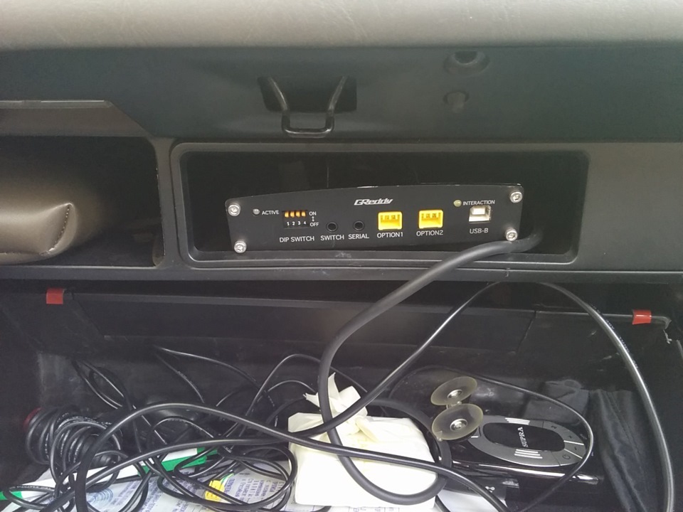

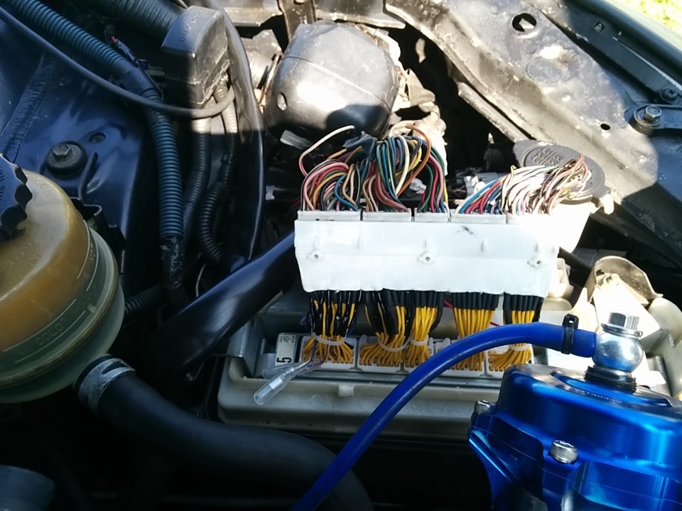

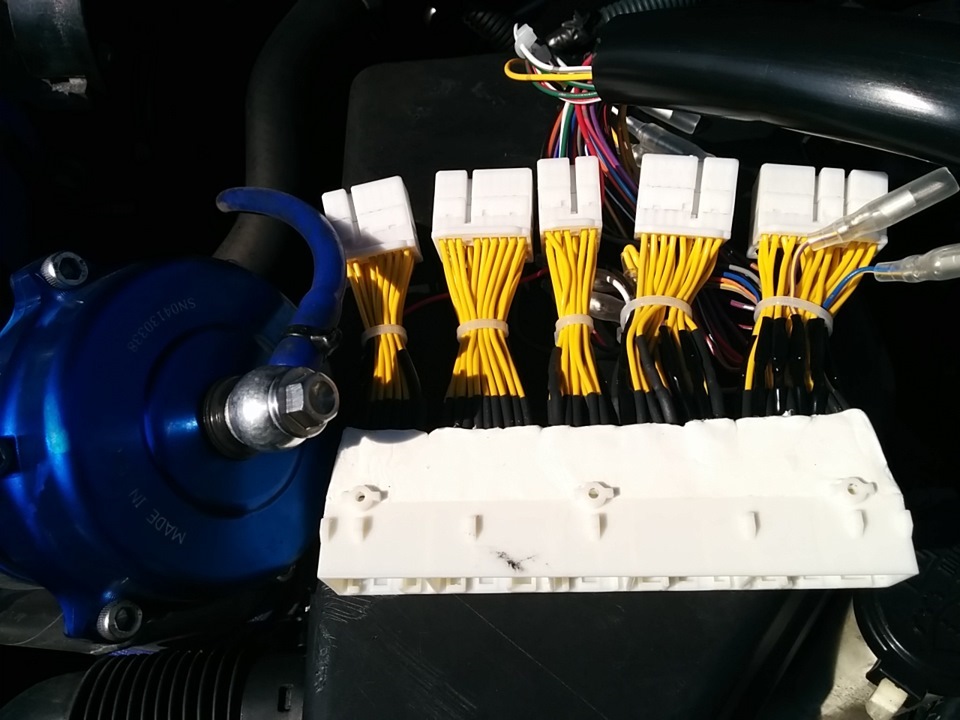

Гредди ставится через переходную косу, протянуть косу в салон занимает около получаса, через штатное отверстие в моторном щите (там идет вся проводка от мотора в салон).
Так что не надо резать никакие провода.
Блок расположил в месте штатного CD ченджера.

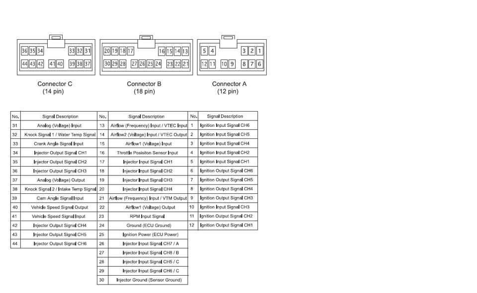

Особенности установки

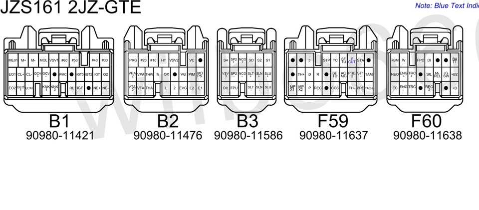

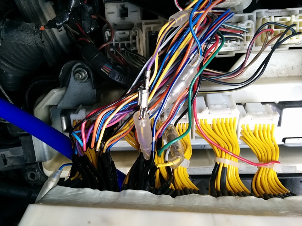

1. Нужно переткнуть (японцы сделали даже разъемы, чтобы удобно было переподключать сенсоры) провод с температуры воздуха на датчик детонации. Колодка B1, пины KNK1 или KNK2 (1-й отвечает за цилинды 1-3, второй отвечает за цилинды 4-6)
2. Берем провод с заводского мап сенсора (да да на Аристе есть заводской мап сенсор, он стоит на впусном коллекторе и к сожалению он не видет наддув более 1 с небольшим бара) колодка B2 пин 9 на колодке названием PIM (режем его) и заводим его на аналоговый вход, а аналоговый выход заводим обратно на провод заводского мап сенсора идущий на мозг. Нам это понадобиться для отключения буст ката. Если у вас стоят майнс / томс или другие мозги, где отключен буст кат, то пропускаем этот пункт.

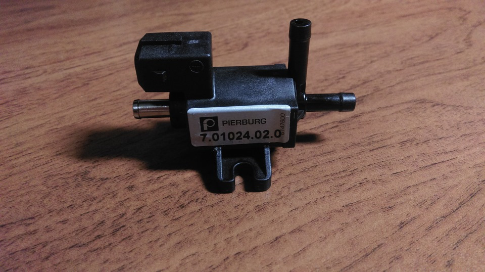

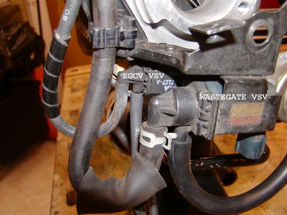

3. Можно повесить управление штатным соленойдом наддува или 3-х портовым соленойдом на Гредди. Для управления штатным соленойдом режем провод идущий на соленойд и цепляем его на канал суб инжектора.
Был у меня очень странный глюк, почему то машина ехала все время на фулл бусте. Почему я так и не понял. Какое то время ездил с отключенным соленойдом, так как была зима. Весной включил назад, сделал карту и все едет на давлении 1.3-1.4 без каких либо проблем на 35-м Холсете.

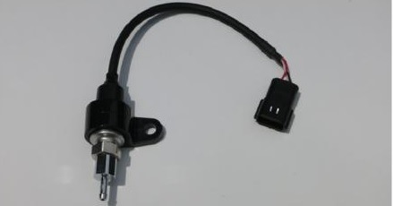

Самый лучший вариант по цене / качество использовать соленойд от Опеля производства Pierburg.
Парт номер на фото :
Если я правильно понимаю, то это колодка B пин 15 или его называют PMC. Я лично не проверял на Гредди Алтимейт.
В настройке инжекторов нужно выбрать суб инжектор, нужный нам канал, режим выбираем суб инжектор. Остальные поля оставляем свободными. Ни в коем случае не выбираем RPM.

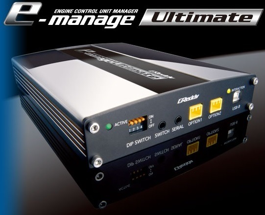

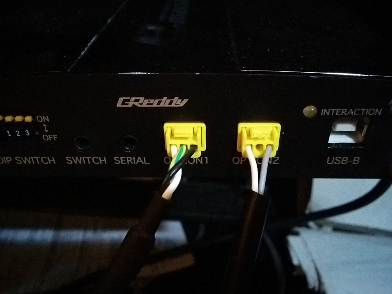

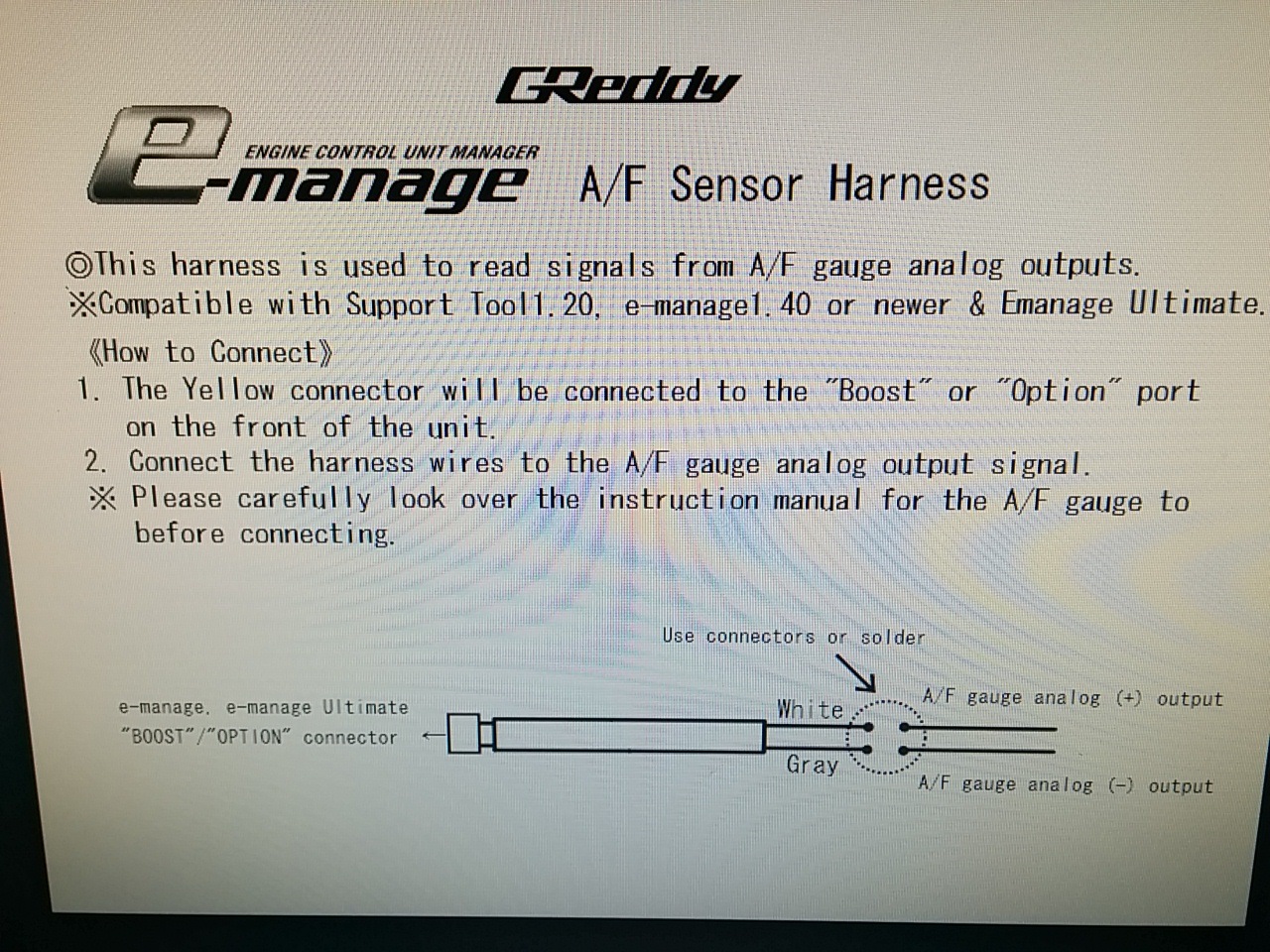

4. ШПЛЗ цепляем на провод для установки ШПЛЗ. На картинке ниже (передняя панель Гредди) у меня подключен на 2-й порт (option 2), использован оригинальный проводок (можно использовать проводок от CD-rom, там похожий разъем, но я не проверял).
На белый проводок оригинального разъема идет +5в, на серый проводок идет минус. Средний пин не используется.
Пользовался и АЕМ-ом и Инновейт-ом.
По ШПЛЗ ! Ребята, не кроите на б.у. приборах. На них может быть мертвый сенсор, они могут некорректно работать. ШПЛЗ это важнейший прибор, он показывает один из самых важных показаний — топливную смесь. Этот прибор спасает Ваши моторы в случае появившейся неисправности (мертвый бензонасос, кривая форсунка, дырка на впуске) , показывая неверную смесь. Не видя что у вас сбой по топливу, есть огромный шанс положить мотор.

5. Установка мап сенсора. Обязательно ставить его соском вниз, иначе может помереть. Это рекомендация Гредди. Цепляется на вход на передней панели через проводку для установки мап сенсора Greddy. У меня он подключен на порт "Option 1".
В принципе можно подключить любой мап сенсор, не обязательно оригинальный гредди за 150 долларов. Как это сделать, можно прочитать тут.

Распиновка мозгов Аристы — тут можно посмотреть информацию про все пины и проводочки.
