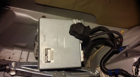

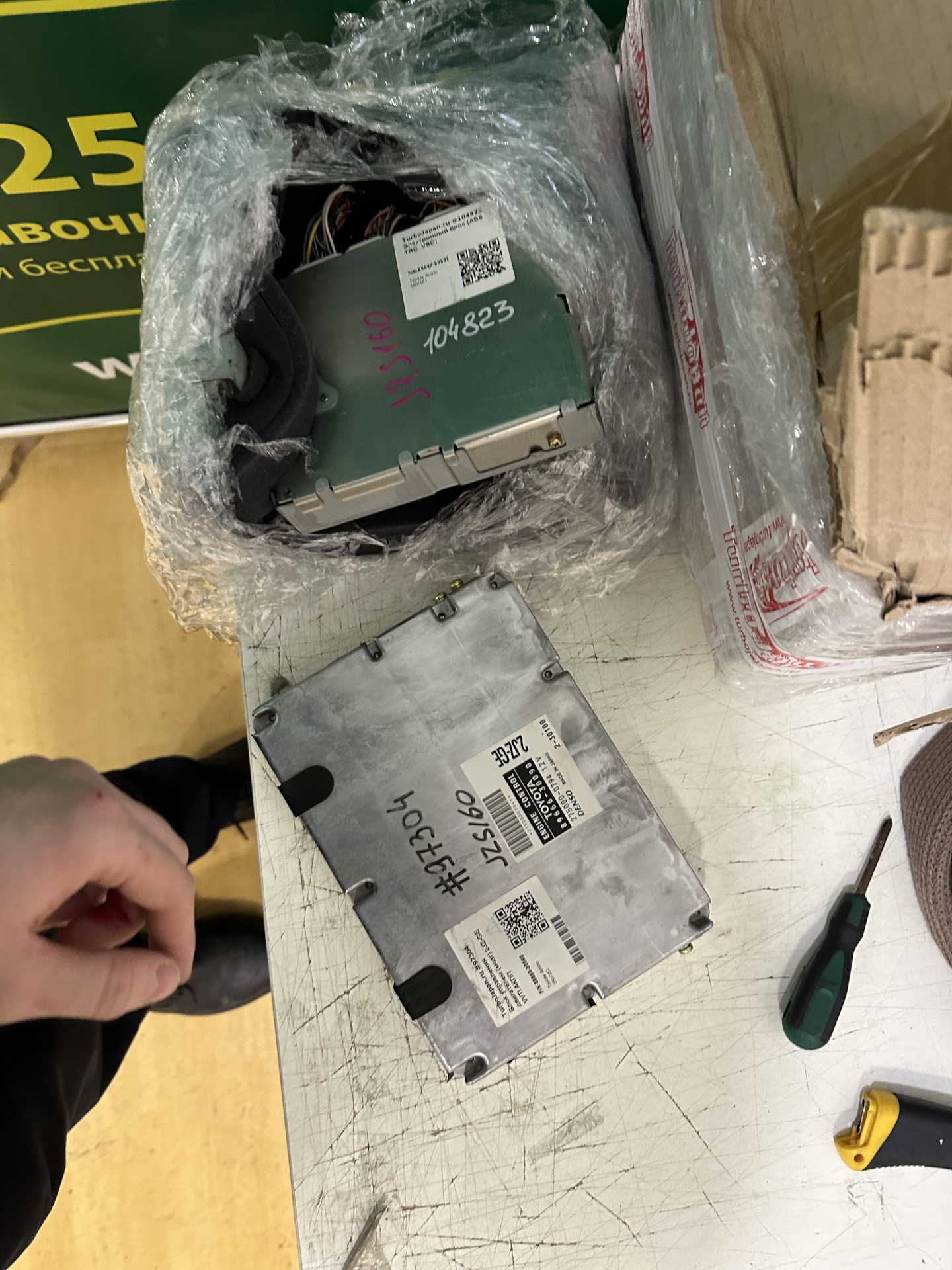

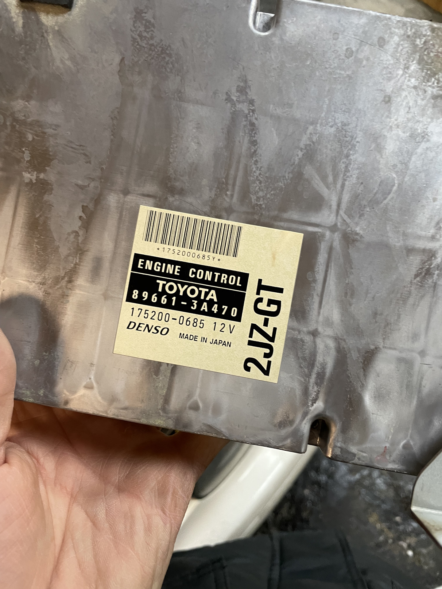

Приветствую гостей и подписчиков, хотел бы поделиться решением данной проблемы. Появилась проблема: пинок на холодную при включении D. После прогрева на ходу проходит. Так же проявляются вибрации от акпп. И пропадает ручной режим: моргает М и не показывает включенную передачу. По мере прогрева все симптомы пропадали.
В ошибках эбу после этого висит ошибка Р1755
Означает мол, неисправность цепи соленоида муфты гидротрансформатора. Проверяется все просто: прозваниваем цепь и проверяем сопротивление соленоида. На живом соленоиде должно быть 5-7ом.
У меня было все целое и решено менять эбу. О данной проблеме уже были посты на нашем всеми любимом драйве. Случается это только на дорест эбу.

🫡 подскажи, у вас в эбу двс получается интегрирован эбу акпп? Т.е. навернулось управление акпп и под замену идет весь блок?
Тоже менял и блок абс тоже
