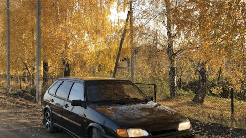

Ещё при покупке машины, предыдущий хозяин сказал что капот плохо закрывается. Мы с папой думали что дело в замке капота. И купили новый ремкомплект. Но капот все равно плохо закрывался, и на трассе, проезжая встречные фуры, капот приподнимался от потока воздуха. Почитав в интернете узнал что проблема может быть в рёбрах жёсткости капота. Они могли отклеятся и отходить. Сняв эту тряпку под капотом, мы увидели что капот отошёл от рёбер жёсткости. Сразу начал думать, как можно исправить это, кто то говорил что никак, новый капот нужен, кто то говорил на сварку делать, но в инете нашёл что клеют на герметик на полиуретановой основе.

Посмотрев мы поняли что с завода герметик, клеятся точками, и много каких точек, вообще не соприкасались с рёбрами жёсткостями.
Работали скажу так долго, точно не помню по времени сколько, ну вечер полностью занял процесс.
Как проходил процесс: мы брали острые предметы, с которыми мы отковыривали старый герметик. Потом с помощью шкурки зачищаем пол рёбрами, с двух сторон, на капоте, и на самих рёбрах. Что бы не гнуть рёбра жесткости, мы взяли маленькие дощечки, и ставили их между капотом и ребром, что бы была щель, и было легче работать. Потом убираем весь мусор, и с помощью тряпки проходим цинкарем.
( Недавно начал замечать что многие рекомендую какую то пасту, для этих целей, может кто видел и работал с таким, на самом деле хорошая штука ?)
После этого проходим обезжиривателем, не РАСТВОРИТЕЛЬ ! ( Пахнет очень мощно, лучше делать на открытом воздухе, ну или гараж с подвалом, в квартире как мы, лучше не делать, разве что от безисходности. В этом случае тогда надо проветривать хорошо помещение, и работать в распереторах, мы так и делали )
Растелиться ковры мягкие, в коридоре на полу, мы положили капот и начали проходить герметиком. После этого начали загружать рёбра жёсткости, что бы все склеилось там. Но вот тут мы походу грубо говоря лоханулись, то от мы переборщили с весом, то ли что, но у нас по итогу получилось так что капот вогнулся внутрь.
Оставили мы так его где то на 2 суток. Просто раньше по времени не могли поставить его.
И вот тут мы снова лоханулись грубо говоря. Когда ставили капот обратно, мы решили с папой посмотреть в каком состоянии тормоза передние. Незадолго до этого мы купили за 1000 рублей домкрат ромбовый, и вот вам совет, не экономьте на этом, получилось так что домкрат просто погнулся, когда подняли мы машину, ладно колесо мы только открутили и ещё не достали, так он крылом упёрся об колесо. И загнуло ещё бампер(
Но с бампером мы решили легко, снизу я подкрасил с помощью кисти и не так сильно видно косяки, и внутри мы поставили толстую проволку что бы бампер вернулся обратно на место. На счёт бампера я не так сильно расстроился, ибо все равно я в будущем хотел менять его на Люкс или Спорт, вообщем чуть ч изменённой нижней частью, и самое главное что с туманкуми они.
Сейчас уже я понял что в будущем хочу поменять крылья на пластиковые, так они гнить не будут, и можно будет в них тогда саморезом поставить локера.
А за капот до сих пор обидно, но в будущем уже буду менять на новый, но все это уже другая история)))

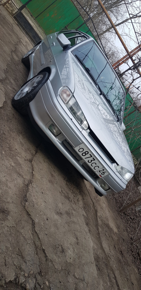

Испортит.Поэтому не стал варить и перекрашивать).На авито рядом нашел в продаже четырь в цвете снежка да еще бедбой).Созванились с пацаном и обменялись я ему свой рваный он мне свой.Парень так и сказал один хрен продаю))
Аа, повезло ) кстаит как этот капот встаёт ? Он не задевает фары ? И если не сложно можешь фотографии скинуть ?
Не задевает ✊👌хлопаю крышкой (капотом)от души когда закрываю.Фары еще не побил))).
Блээ, какой классный, вид имеет. А что за диски ?
В бж посмотри там все есть.
