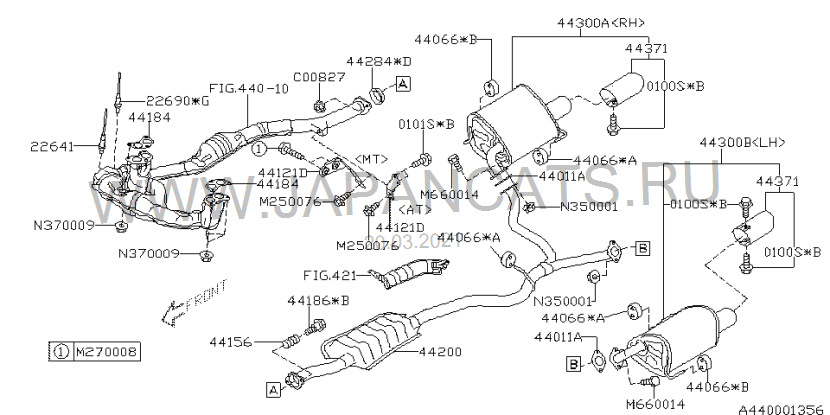

Ну и посмотрел долгосрочную коррекцию, идет в минус, -10, чтобы исключить подсос, может, поменять прокладки выпускного коллектора? Тоже оригинала нет 😢
MAF вроде в норме. И еще, показывает Торк только одну сторону, вторая неактивна…

Всё верно написано, не правильно прочитал, показалось прокладки впуска)
Форсунки только на стенде. Может на 2.5 одна лямбда на обе головы, тогда сложнее. Вообще 10% не особо критичная коррекция. Двигатель все таки не новый, ошибка обычно загорается где-то после 20%. Пропуски из-за свечей тоже не будут давать коррекцию в минус, так как будет не сгоревшее топливо и соответственно не сгоревший кислород, т. е. будет якобы бедная смесь и коррекция соответственно будет расти в плюс. Причин конечно может быть много, но первое это давление топлива (его превышение) или же льющие форсы.
лямбды у меня 2, но идут одна за другой, если я правильно понимаю, отдельно по сторонам нет. Буду посматривать, а там видно будет. Как я понимаю, показания MAF в норме, можно его не трогать?
И прокладок выпуска оригинальных много, тем более на 253 или 254 движок)

Это везде так, но прокладку можно и виртора рейнза воткнуть, не такое уж проблемно место. Ctr хорошо ходит, долго, ну орига есть орига🤗
Лично моё мнение, сайленты, втулки (а если нет оригинала беру любые которые понравятся, я их часто меняю почти каждый месяц, главное не полиуретан) только оригинал, шаровые, косточки ctr или оригинал. Прокладка выпуска если нет оригинал, смотрю на фотки, щас стоит от Витька прокладки)) и если ты ездишь по асфальту только то можно везде написать ctr.
