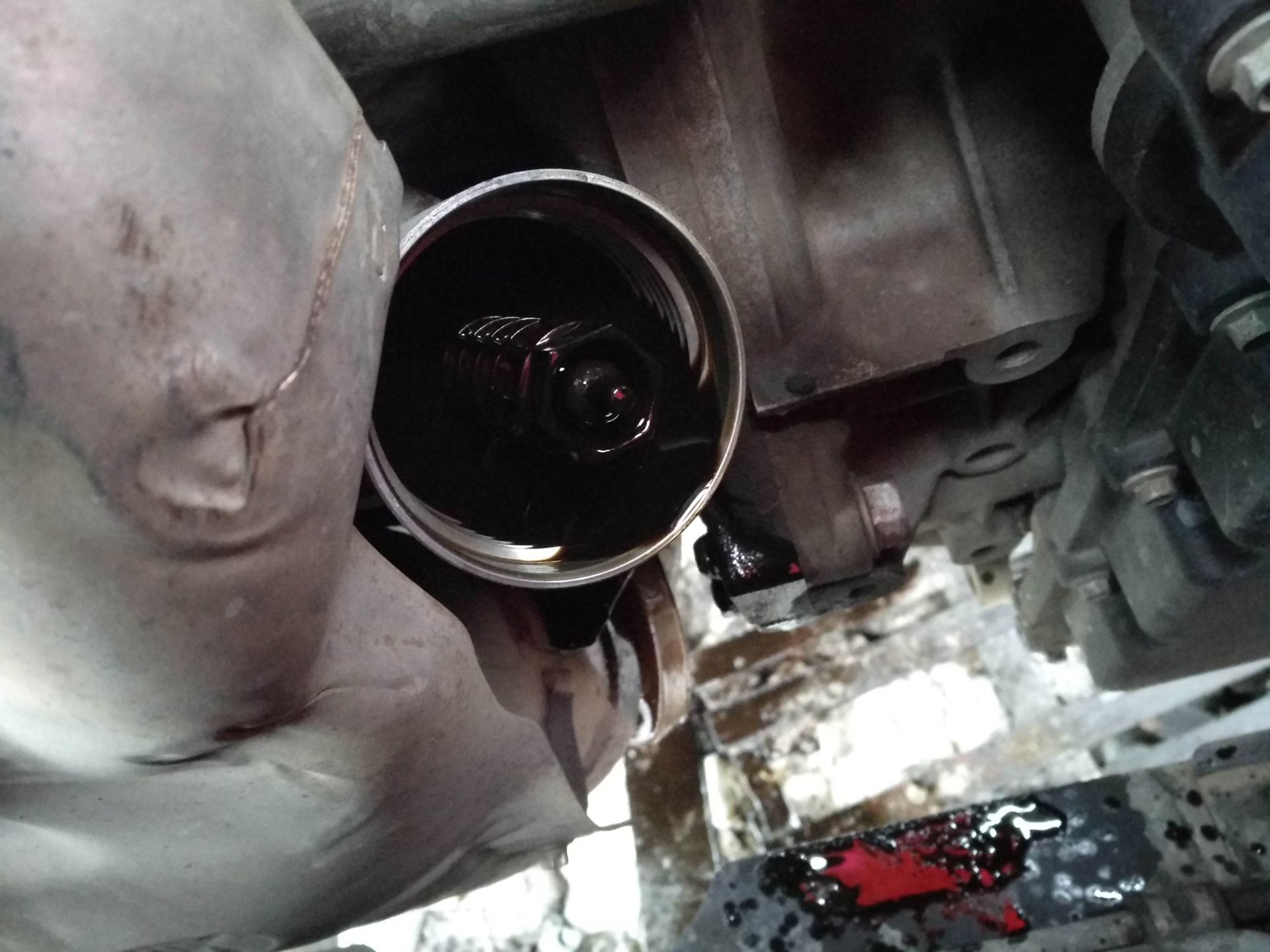

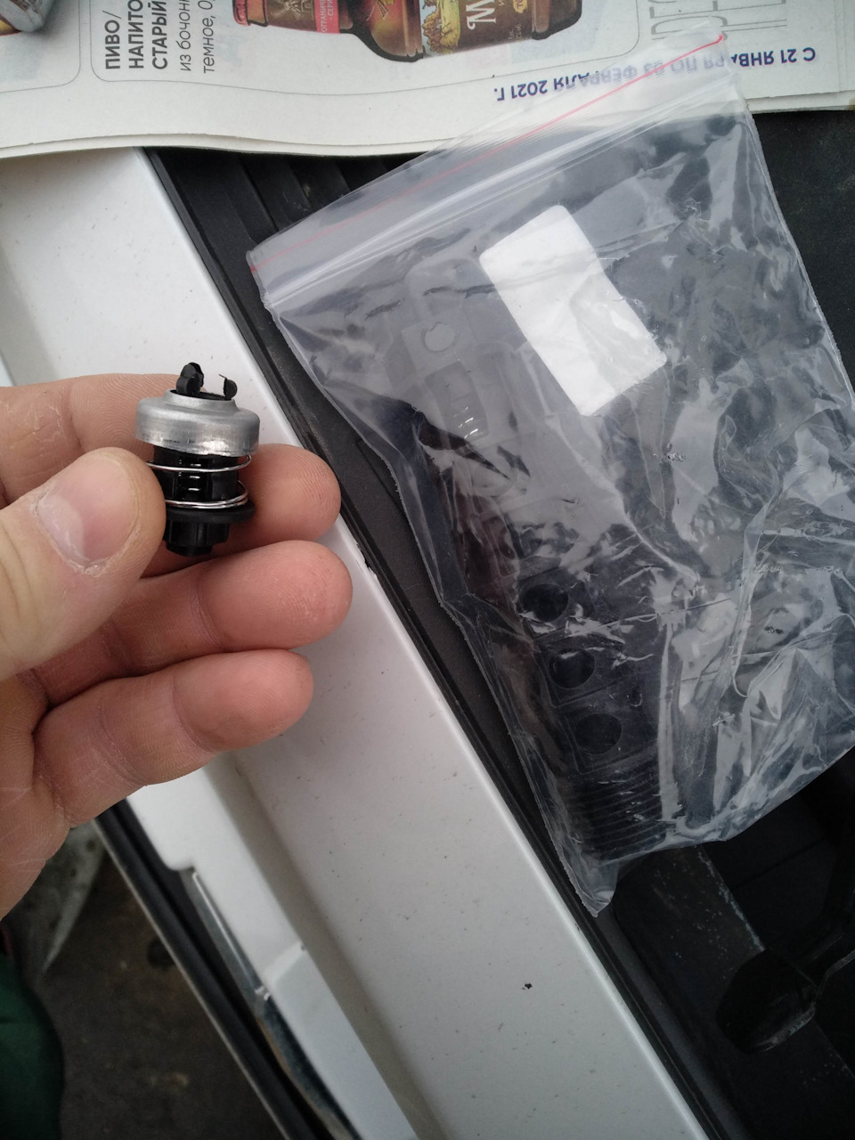

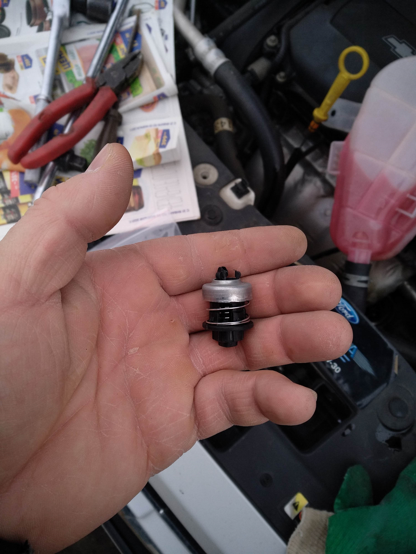

И так. Масло перекатал уже. Когда убирал теплообменник у меня конечно же сломались ножки на дренажном клапане, снимать его пришлось так как варили аргоном и он просто бы сгорел(а может быть и нет, но мусор все равно попадет), ну и как у всех сломались ножки на нем. В общем нового нет клапана, я заглушил эту дырку, взял кусок болта, обточил, подмотал фумлентой и засунул, получился чёпик, как бы это был клапан в закрытом положении. Сразу объясню, он нужен что бы когда вы вытаскиваете масляный фильтр, клапан отжимается и через него стекает масло в поддон, а не как у меня на двигатель. То есть заглушив его нечего плохого не случится, только при замене масло придется шприцов и тряпками убирать. Купил я клапан на Али за 215 рублей
aliexpress.ru/item/330075…a87&_t=gps-id:pcDetail404, scm-url:1007.16891.96945.0, pvid:c4f2975d-4356-48db-87cb-3b7ee9783a87, tpp_buckets:21387%230%23183380%230&_ga=2.11240626.722510645.1616144245-10172804.1582357070&_gac=1.219553387.1616144345.Cj0KCQjwl9GCBhDvARIsAFunhsn8xh5vp25puJ_bSTkLVNkCklAxd8vgQjfb4i_Ko9WNFWzJ2OqSaucaAudeEALw_wcB&sku_id=67035631429
можно и купить фордовский за тысячу двести и более рублей. Среднюю пластиковую втулку не менял так как с ней все в порядке, но она вместе с клапаном продается. Фильтр масляный покупай только у которого есть пластиковый корпус, например фильтрон OE6486, ведь фильтр как раз и придавливает этот дренажный клапан. Масло залил шелл, так как в метро купил по акции за 1140 руб за 4 литра. Сразу поменял салонник и воздушный.

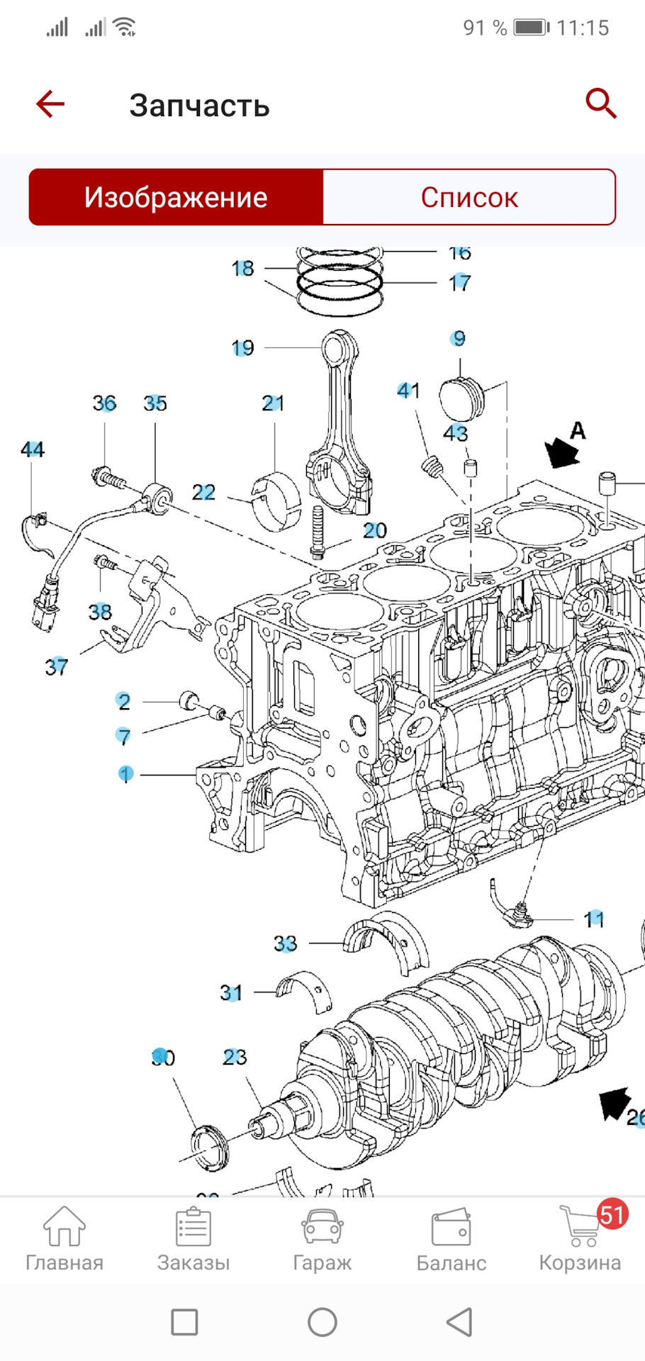

Теперь нужно менять прокладку масляного насоса, а это почти пол движка раскидать, грм снять, наверное и грм сразу поменяю с роликами. Движок весь засратый маслом из за этой течи.

не пойму зачем ее туда лепить, клапан должен стоять
Подскажи клапан чем выдернуть?и как поживает клапан с али? Не сильно говеный пластик?
Клапан с Али, такой же как и старый, кусок пластика. Клапан при вытаскивании сломается, точнее его ножка
А ножку можно будет достать?
Она упадет в поддон, закажи с Али да мозг не парь себе. Пластик высыхает и разваливается. На время можешь как я заткнуть эту дырку где клапан.
Заказал уже. В поддон то пох, а если маслоканал забьет?!
Каким образом
Что каким образом?
Каким образом забьет маслоканал? В поддоне будет этот кусочек болтатся пока масло не сольное или к сетке заборной прилипнет
Ну а как в клапан за Геной попадает усик от мас фильтра?
Не пойму о чем речь, в какой клапан.
Под номером 7
Не знал про такое. Смотри, ты вытаскиваешь этот клапан, ломается одна или две ножки, эти кусочки падают в поддон, вернее их туда должно смыть маслом. Я вытаскивал клапан на снятом корпусе маслянного фильтра, когда удалял теплообменник. Клапан снимается что бы он не мешал и не сгорел когда завариваешь канал на теплообменнике.
