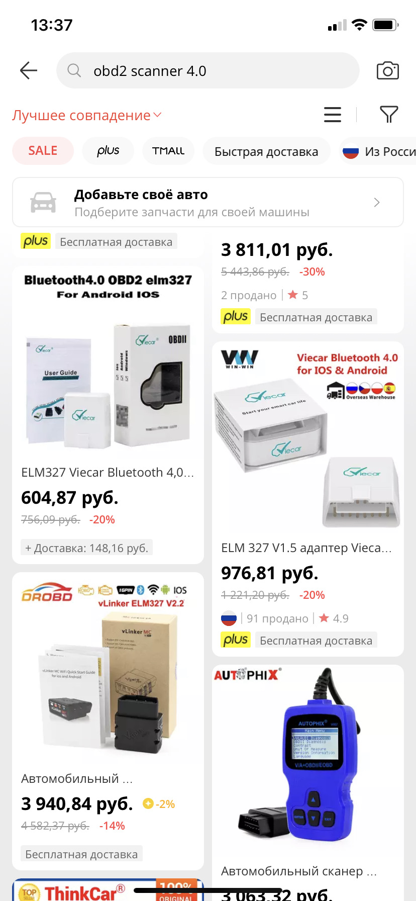

Я буду брать с bluetooth 4,0 т.к. по wifi очень неудобно! Да и разработчики CarScanner сами не советуют! www.carscanner.info/ru/choosing-obdii-adapter/
Уже купил по вай Фай, все норм )
Тоже в поисках, пока отсановился на такой штуке, но там вроде нет температуры АКПП
a.aliexpress.com/_Ammm1Y
a.aliexpress.com/_AX1MKK
Для айфона wifi версию надо выбрать. Приложение на ios CarScanner, купил полную версию. Отлично работает по вайфаю. Есть всё, температура двс, акпп, пропуски зажигания, много параметров. Читает и скидывает ошибки без проблем и check тоже.

Vgate, пользуюсь уже 5 лет, ни одной ошибки от него. Обязательно для apple WiFi брать естественно.
a.aliexpress.com/_9uJl3s Пару лет пользуюсь таким для указанных вами целей, wi fi версия.

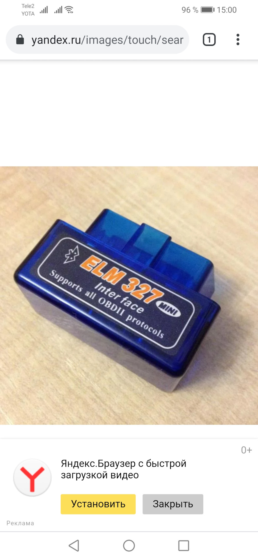

ЕЛМ 327 покупал на валбересе))) А вот прога ТОРГ купил на плэймаркете она только на андроид, пришлось найти старый планшет под нее. Под айфон на тот момент прогу не нашел.

Ищите Elm на PIC18F25K80, отличительная особенность — две печатные платы одна над другой.
Продавцы тоже об этом знают, и часто указывают в примечаниях к товару.

elm они и идут.

Купил обычный elm327 синий v1.5 блютуз китайский в городе за 450 рублей в наличие, на али можно за 300 найти если подождать месяц.

Во во такой же пользуюсь штукой
