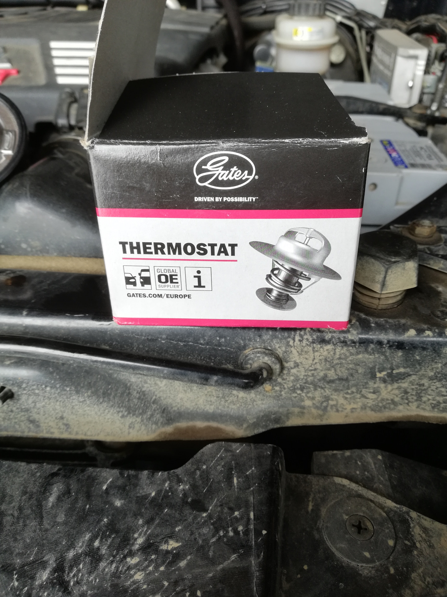

Стал замечать что термостат живёт своей жизнью, ну и как всегда нежданно пришли сильные морозы и двигатель стал замерзать на трассе ну и я вмести с ним.
С первой оттепелью решено было всё исправить, сказано сделано .

Термостат брал тут gw-store.ru/katalog/444-t…i_igatesi_1533813014.html
С антифризом всё голову изломал до ремонта был залит Синтек но долить после не чим было и Синтека негде не нашёл решил залить Феликс и тут засада G11 аш три вида взял который подороже отзывы двояки про этот Феликс.
Пожалуйста отпишитесь кто пользует такой антифриз буду благодарен за успокоение души.
Всем заглянувшим ровных дорог и добра.
Как не странно посадочное место под термостат немного окислилось, пришлось чистить и на герметик.
Хотел на новом термостате удалить эту резинку но подумав оставил . А старый без неё хорошо работает, похоже она ему и мешала.

Проверил, не совсем на таком. На красном Феликсе G12 Carbox
Может надо было на 88° летом без разницы а зимой получше будет
Пусть будет как положено, не нужно мешать мотору работать.
Льете что попало, вот и результат.
Ничего себе, где на турбо термос стоит! Три раза зрение фокусировал, пока понял, где он. А меняется как, через правую арку, или снизу есть доступ?Хотя китайская инженерная мысль еще нормальная, есть авто более замудренные.
Прямо через арку но с бодиком удобно без думаю посложней будет.
16111204
На дизельном 4d20 так же стоит, почти, и с левой стороны
16111204
China по сравнению с franse местами даже комплимент)
