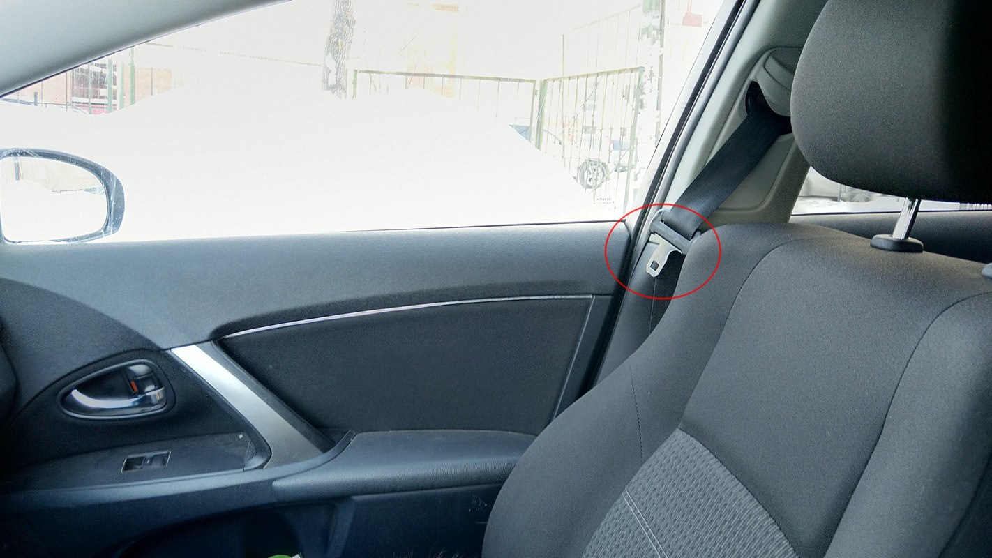

Началось это как-то вечером. Еду домой. Уже темно — все с фарами. Еду в среднем ряду, поглядываю в правое зеркало — сзади чисто. Т.е. совсем чисто — все далеко. Перевожу взгляд вперёд, и тут сбоку в правый глаз (напоминаю — я смотрю вперёд) из правого зеркала прилетает вспышка фар. Смотрю в правое зеркало — НИКОГО.
Мистика… Ничего не понимаю…
И эта хрень с неожиданной вспышкой в правый глаз повторяется 2 вечера подряд несколько раз по дороге домой. Но не постоянно, а раза 4 за полчаса дороги домой…
Особенно неприятно, когда собираешься перестроиться вправо — возникает ощущение — туда нельзя, там уже кто-то есть!
Идея у меня была единственная — совсем маленькая низенькая машина едет сзади и иногда показывается из-за правого борта. Заднее стекло подмёрзло и ещё не оттаяло, почти не видно, поэтому вариант как бы возможный, но очень глупый. Но другого придумать не могу.
Уже конкретно начал побаиваться поворотов вправо — как будто кто-то меня на подставу ловит…
И вот на второй вечер, уже подъезжая к дому, я эту сволочь поймал!
Как раз отводил взгляд от правого зеркала вперёд и тут опять прилетает этот луч!

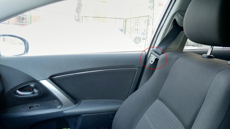

И я вижу откуда он прилетает — от язычка ремня безопасности пассажира!
Т.е. кто-то из встречных с линзованными фарами подпрыгивает на какой-нибудь неровности, и его фары через лобовое стекло отражаются в пряжке!
Эти два дня у меня на пассажирском сидении никто не ездил — и пряжка как заклинилась в удобном для неё положении, так там и висела. А когда смотришь прямо — уголок глаза не различает — от правого зеркала прилетел свет или просто откуда-то справа…
Вот такая история… :-)

Я тоже с этим столкнулся, машину только взял, до этого подобной проблемы не было.
И все бы ничего, но машина стояла а справа была стена дома, вот я кирпичей отложил, пока не понял, что это от пряжки отражается.

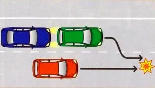

а кстати вопрос а смысл в авто подставе ?
незнаю как у вас но у нас (обязательная страховка) если и будет авария (подстава или нет не важно) даже если я виноват. я никому ничего не плачу. страховая делает машину пострадавшего но делает посредственно. и денег ему никто не даёт. а свою машину если виноват делаешь сам. поэтому выгоды нет никакой от подставы.
При подставе пытаются развести на оплату на месте, без всяких страховых…
пусть пытаются. зачем делать оплату на месте. в боязни чего? вызовут ментов. так пусть вызывают или я сам вызову :)
