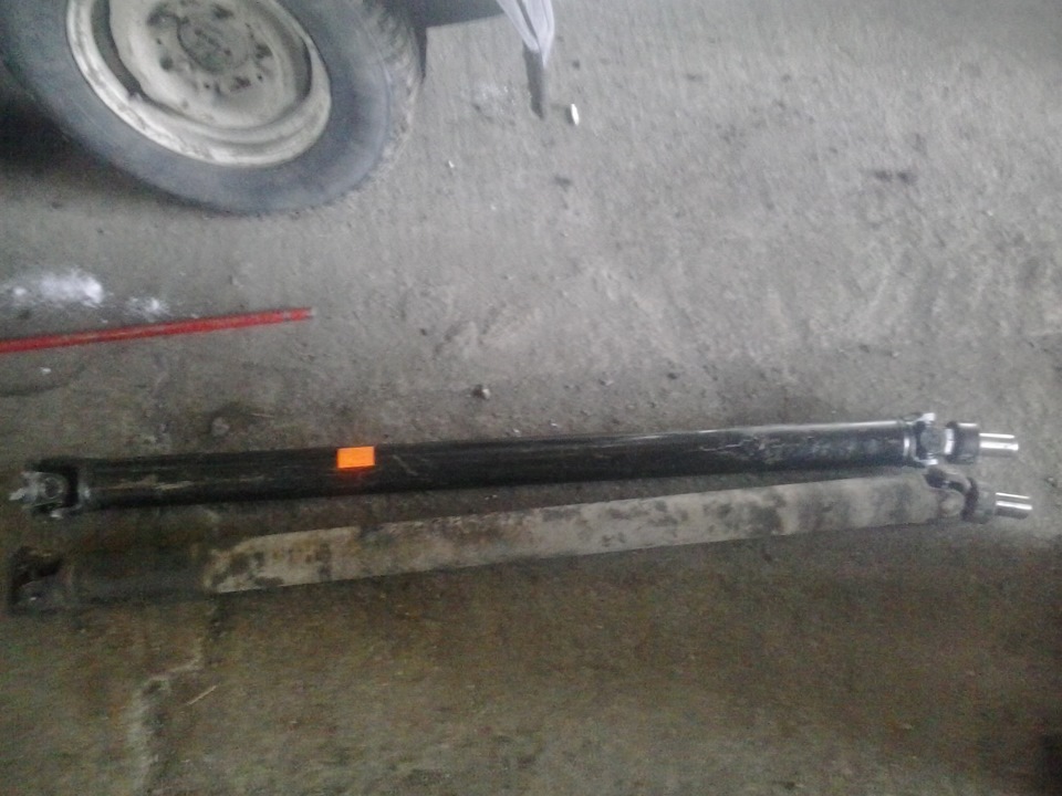

Приехал на вахту (400км от дома), ехал потихоньку — больше 80кмч не разгонялся. Походил-походил, решил вывесить колесо и посмотреть на кардан пока машина вывешена. Дело 5-минутное, задомкратил, мотор запустил, 4 передачу воткнул и шокировался до глубины души — кардан чуть из под машины не выпрыгивал! Побежал на склад ТМЦ, выцыганил б.у. грязную спецовку и переоделся чтоб под машину залезть… Кардан открутил, и давай качать-шевелить хвостовик, думал в нем люфт. А в нем вообще люфта нет, только появился небольшой на вращение, ГП притерлась называется) Давай щупать кардан, а там… Дикий люфт на крестовине которая возле КПП, и не просто так, а крестовина еще и в самом фланце кардана люфтит.
Надо сказать, при переборке моста кардан целиком не снимали, просто подвязали его к глушителю чтоб с коробки масло не бежало)) Да, тупняк, да… НО КРЕСТОВИНЫ НА НЕМ БЫЛИ ЗАМЕНЕНЫ ОКОЛО 5мес НАЗАД. Это и успокаивало мои воспаленные дикими ценами на запчасти мозги.
Давай звонить по магазинам, и о чудо! Есть кардан, прямой волговский без подвесного по старой цене и со старых запасов! 9500 тенге и чудо мое) Но блин как его из Темиртау в степь доставить за 400км?)) Звоню завхозу офисному (он начальник над транспортом офисным), объясняю ситуацию, он дает согласие отправить кардан на разрез с ближайшей оказией. Но в Караганду из магазина в Темиртау его еще надо доставить… Звоню своему бро, который меня возил в поисках запчастей в третьей части разборок с мостом, объясняю ему ситуевину, так и так мол бро, купи кардан на Волгу, отвези в Караганду в офис, приеду и рассчитаемся)) Сразу после звонка кореш поехал, купил, на следующий день отвез в офис нашей фирмы, а еще на следующий день кардан оказался у меня!
Как получил сразу же прошприцевал крестовины и поменял. Делов на 40 минут с потрындеть и покурить))

Кардан-то отбалансирован? Или они уже отбалансированные продаются?
Карданы с завода балансируются.
