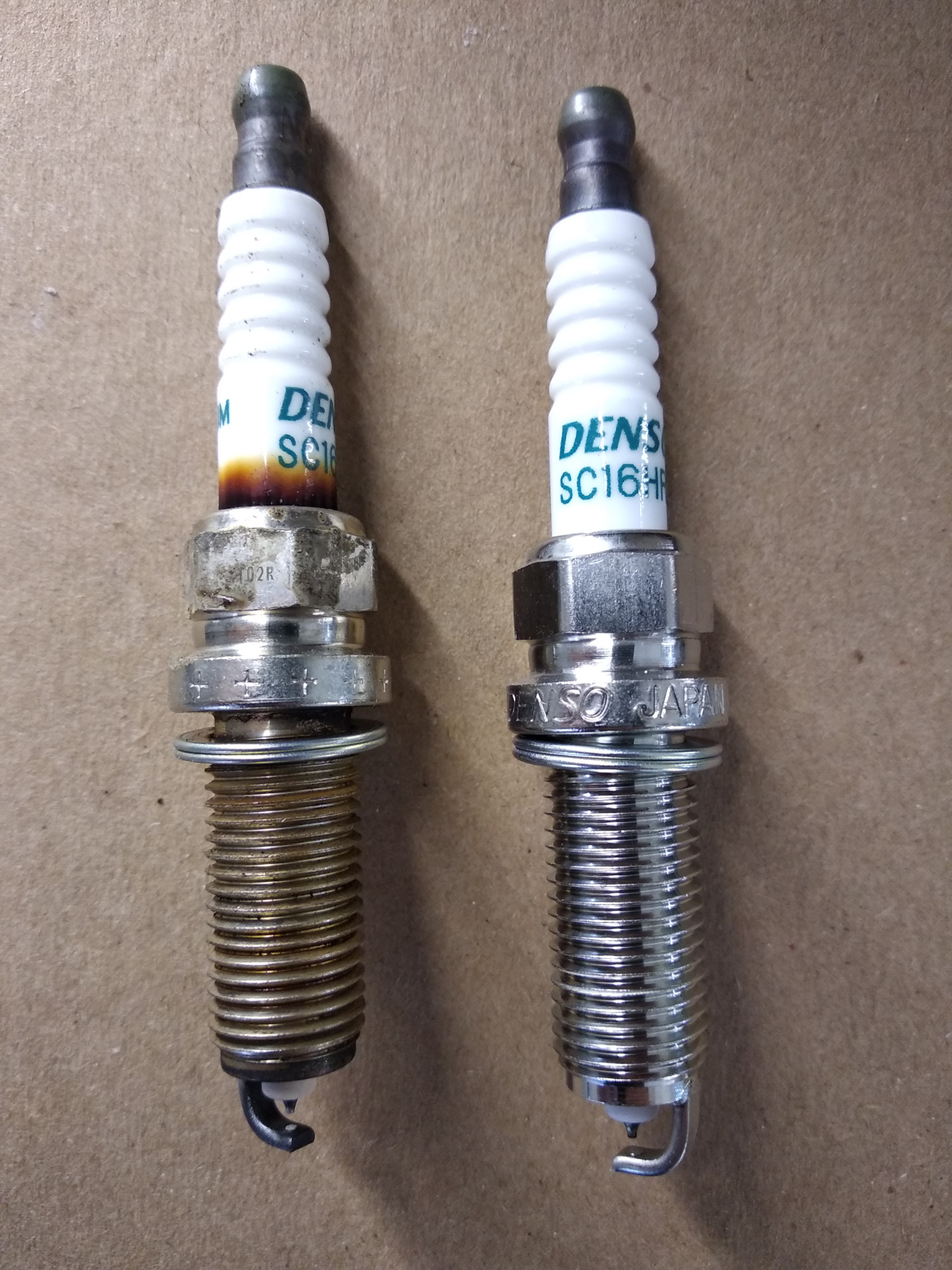

Согласно записям сервисной книги, предыдущая замена свечей зажигания была на 100 тыс, т.е. 58 тыс. км назад.
Замена свечей осуществляется раз в 100 тыс км, но для профилактики решил заменить раньше.
По каталогу бьются свечи 90919-01253 или соответственно Denso SC20HR-11, но производители были внесены изменения и рекомендованы в качестве замены свечи SC16HR11.
Я решил приобрести Denso SC16HR11.

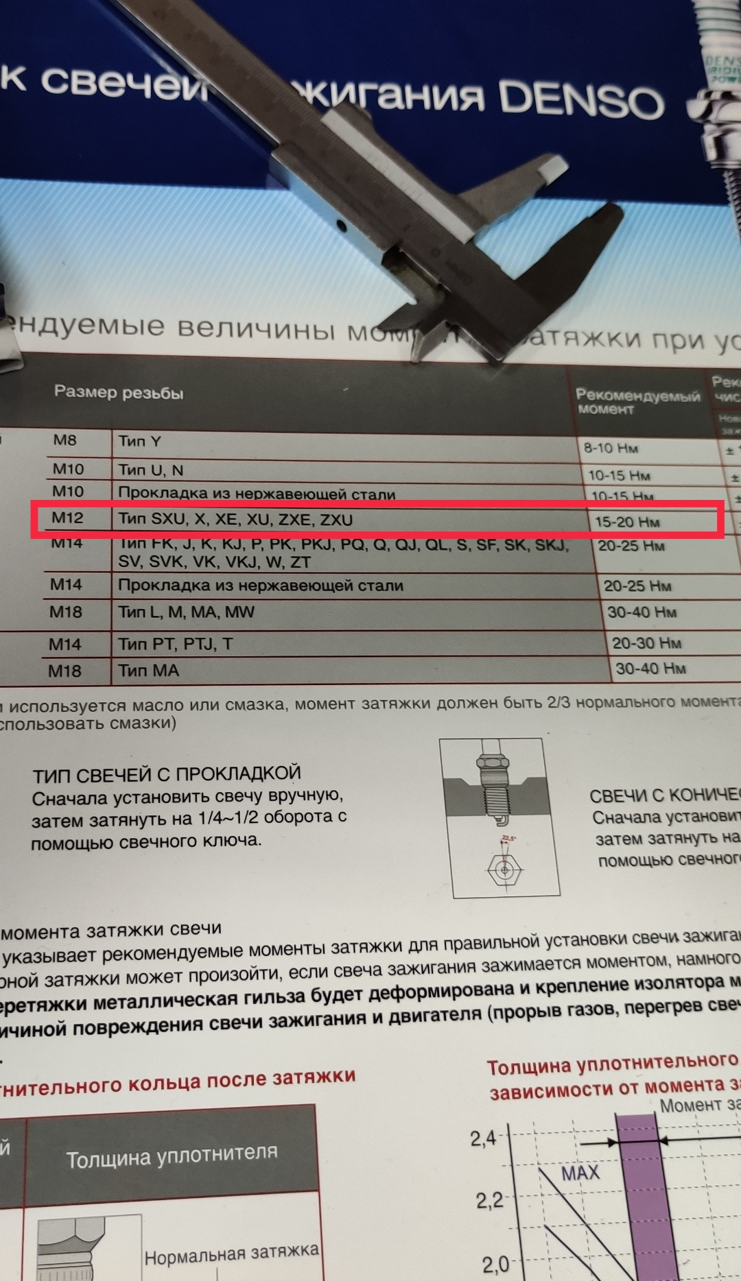

5. Закручивания новую свечу и затягиваем моментом 15-20 Н•м (так пишет денсо).

После замены изменений особо не ощутил, но я спокоен.

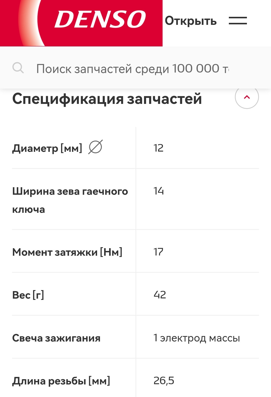

Диаметр резьбы 12, соответственно 15-20 Н*М
Спасибо, внёс корректировку.
RavBlack4013
На сайте в спецификации указано определённо про момент затяжки
www.denso-am.eu/ru/catalog/part/SC16HR11
