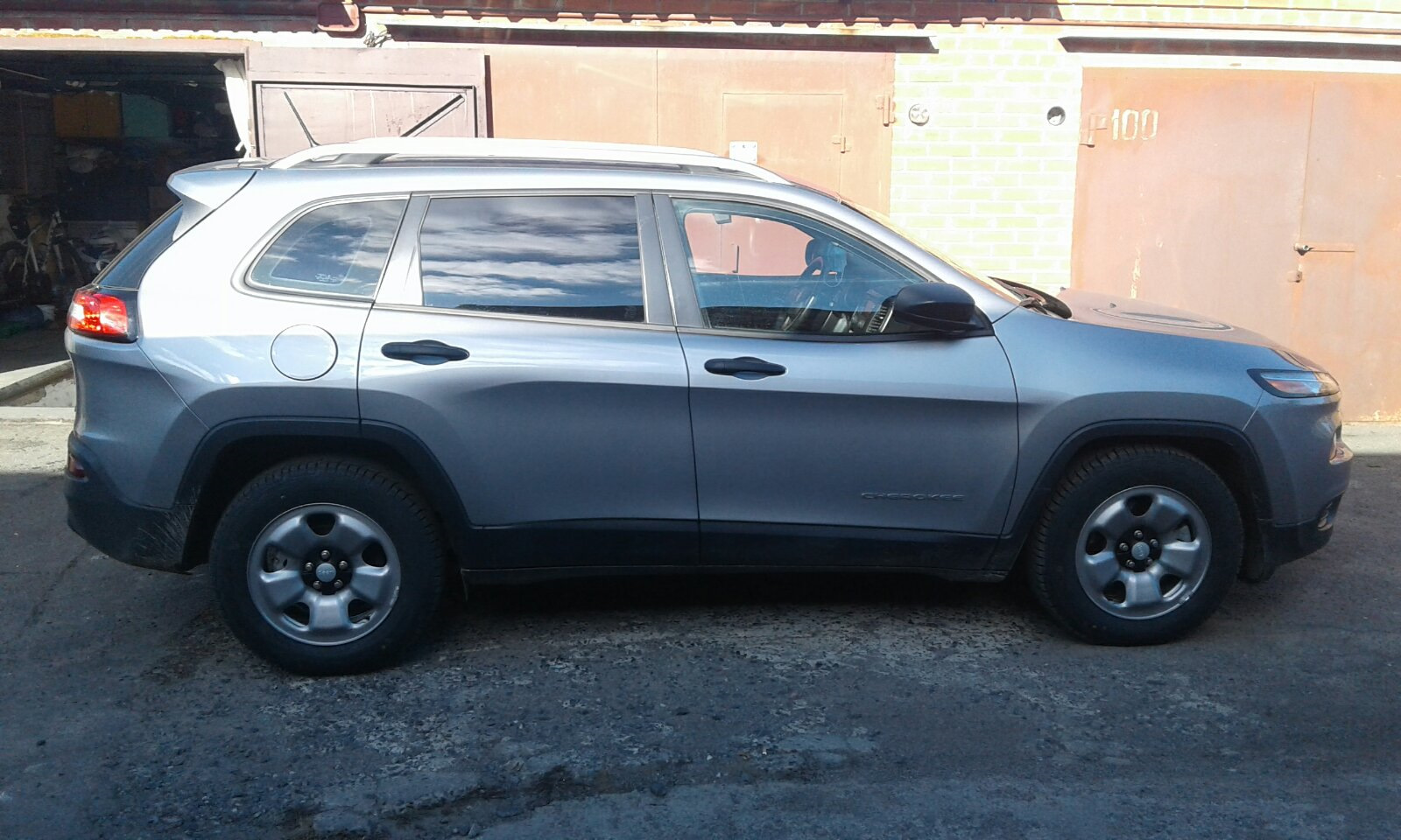

Рейлинги на кроссовере/универсале нужны. Хотя бы для законченного внешнего вида))) Без них как-то не то. Хотя я один раз воспользовался своими. А так в основном помощь от них — взяться руками когда становлюсь на заднее колесо что б крышу после мойки протереть)))))

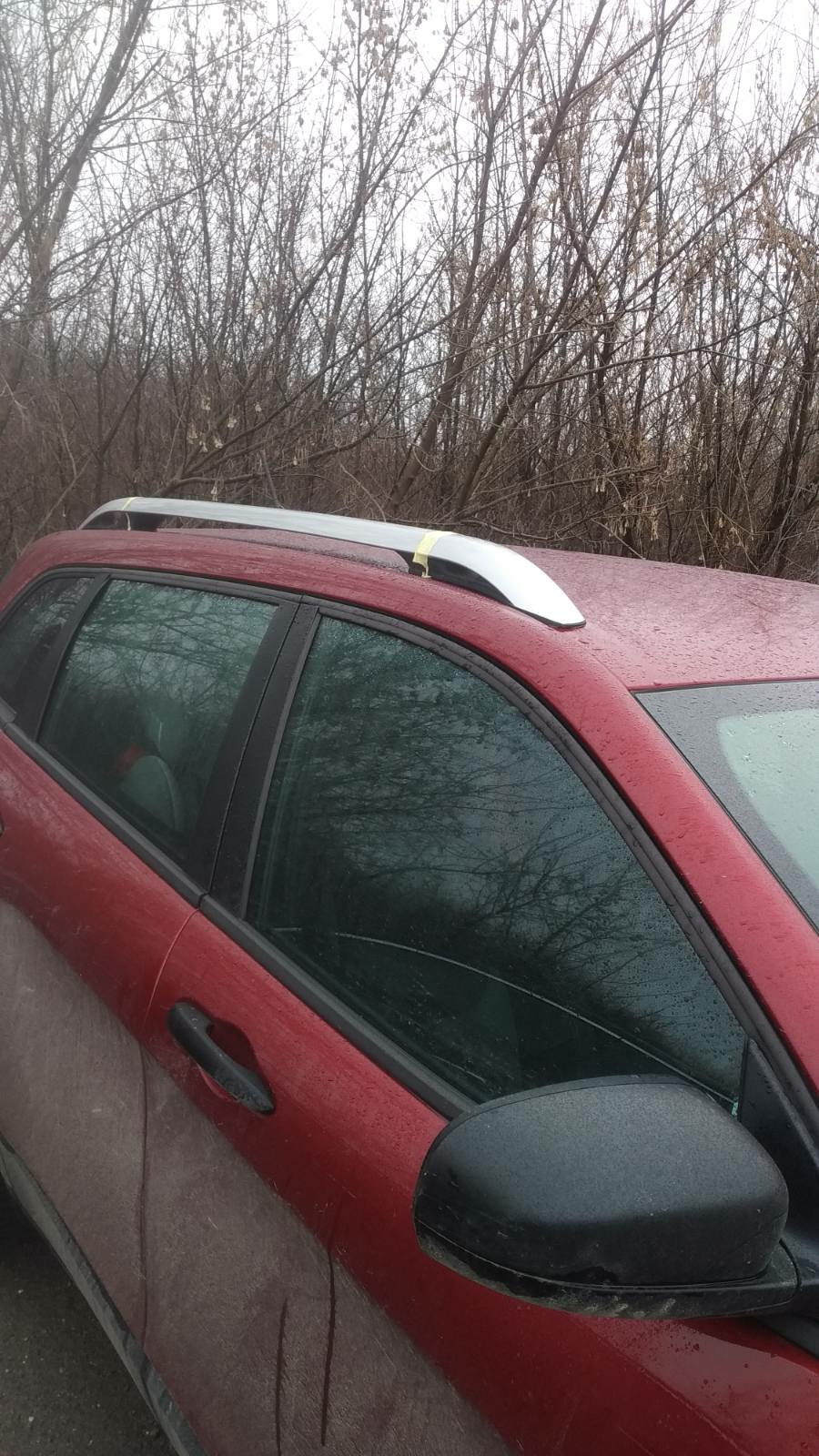

Идея хорошая! Беда в том как снять сидения. Болты уж очень мудреные, (
Обшивка крыши легко разбирается?
Если весь пластик снять то да)
Думаю по лету зашумить бибику)
Вид по лучше! Но лучше ни чего не возить!
Знакомый так сделал, возит и доволен результатом. Плюс с завода почти так-же
Не понял, Вы их просто к крыше прифигачили? ))) так от них толку тогда нет, даже взяться страшно будет
Как оказалось с завода тоже просто к крыше прифигачено)
Это как? Неужели усилителей никаких нет? а как же они нагрузку держат? капец технологии…

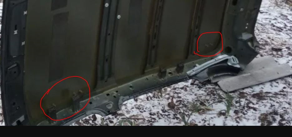

Вот фото отрезанной крыши с заводской установкой рейлингов. Сам в шоке)
Технологично ))) посмотрим, что там у меня будет )) у меня-то их погнуло
Я не первый кто так сделал, делал после отзыва коллеги из Полтавы. Он уже возил грузы и остался доволен
Посмотрим, что там у меня будет, не думал, что это прямо с завода так )))

На крыше с обратной стороны не было креплений под рейлинги?
Нет, не было(
