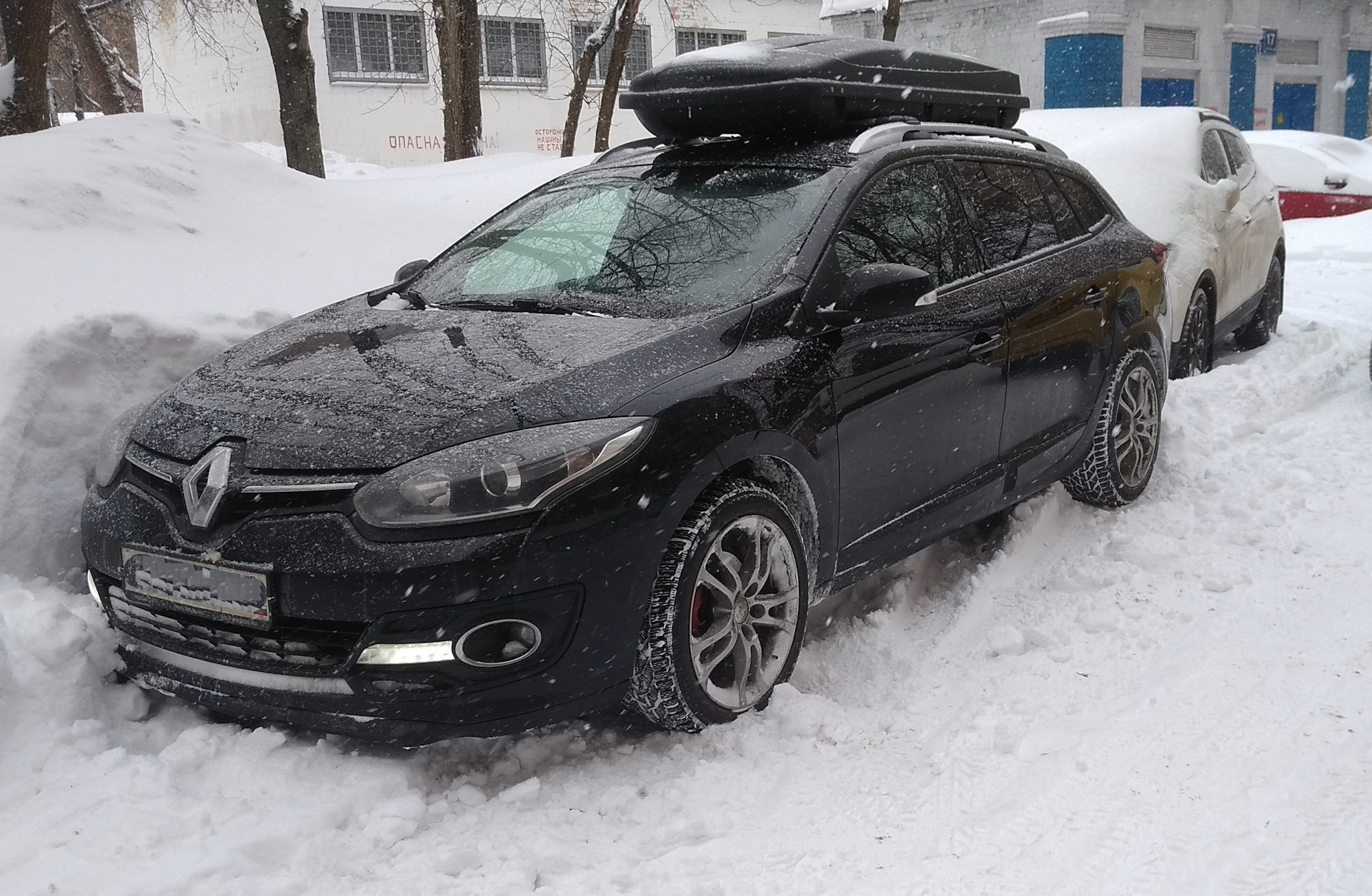

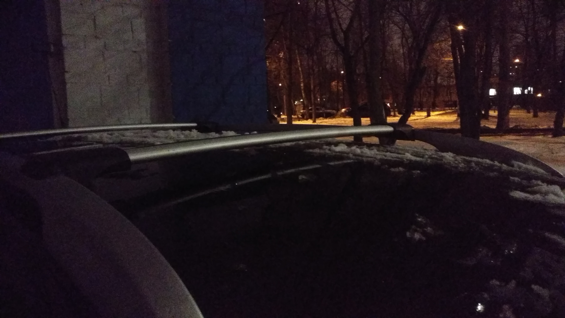

После покупки Megane сразу начал поиски хороших поперечин, желательно не из ширпотреба, продающегося повсюду.

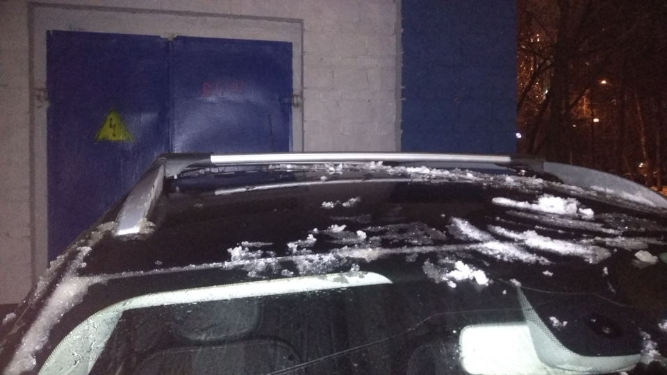

Как всегда обратил взор на Авито, через некоторое время как по моему ТЗ попалось объявление с продажей низкого крыла Whispbar Pro Rack за очень небольшие деньги. Тут же было установлено в распор рейлингов, получилось отлично.

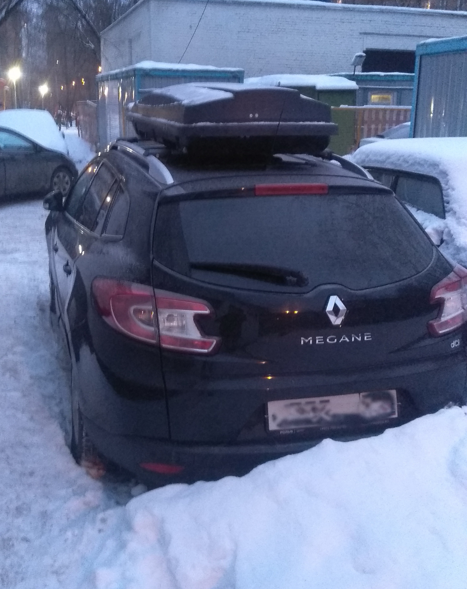

Отличные поперечины, но оказалось, что Меган достаточно специфичная машина с выпуклой крышей и в последующем это оказалось проблемой при установке моего очень низкого бокса на крышу.
Бокс просто лег на крышу из-за своей заниженной формы, пришлось изготавливать кастомные проставки на 25мм и поднимать всю конструкцию.

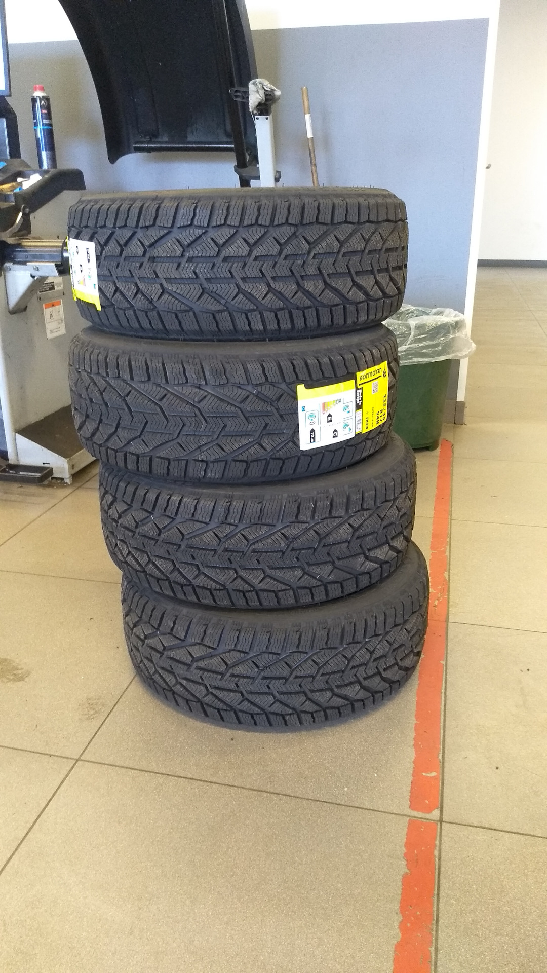

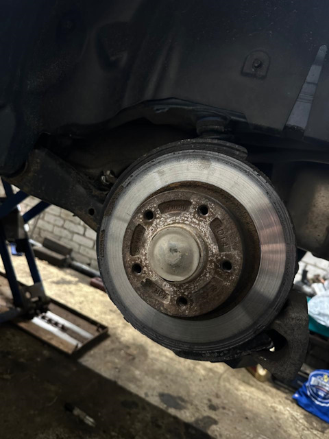

После чего в завершение были поставлены 17" диски с абсолютно новой зимней резиной Kormoran от моего gti.

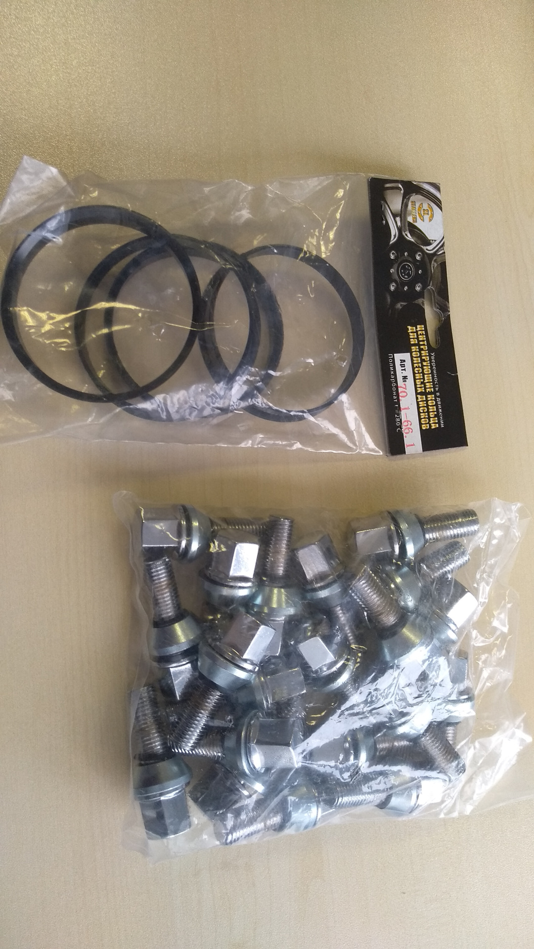

Были куплены проставки под ЦО Мегана и специальные болты с эксцентриком для адаптации диска 5х112 под 5х114,3
Собственно что получилось в итоге и как оно выглядит в настоящее время.

Кайф, а вылет ваговских дисков какой зайдет нам?
так надо по родным смотреть и по ширине. я думаю что-то около 45 встанет.
Родной где то Ет49
