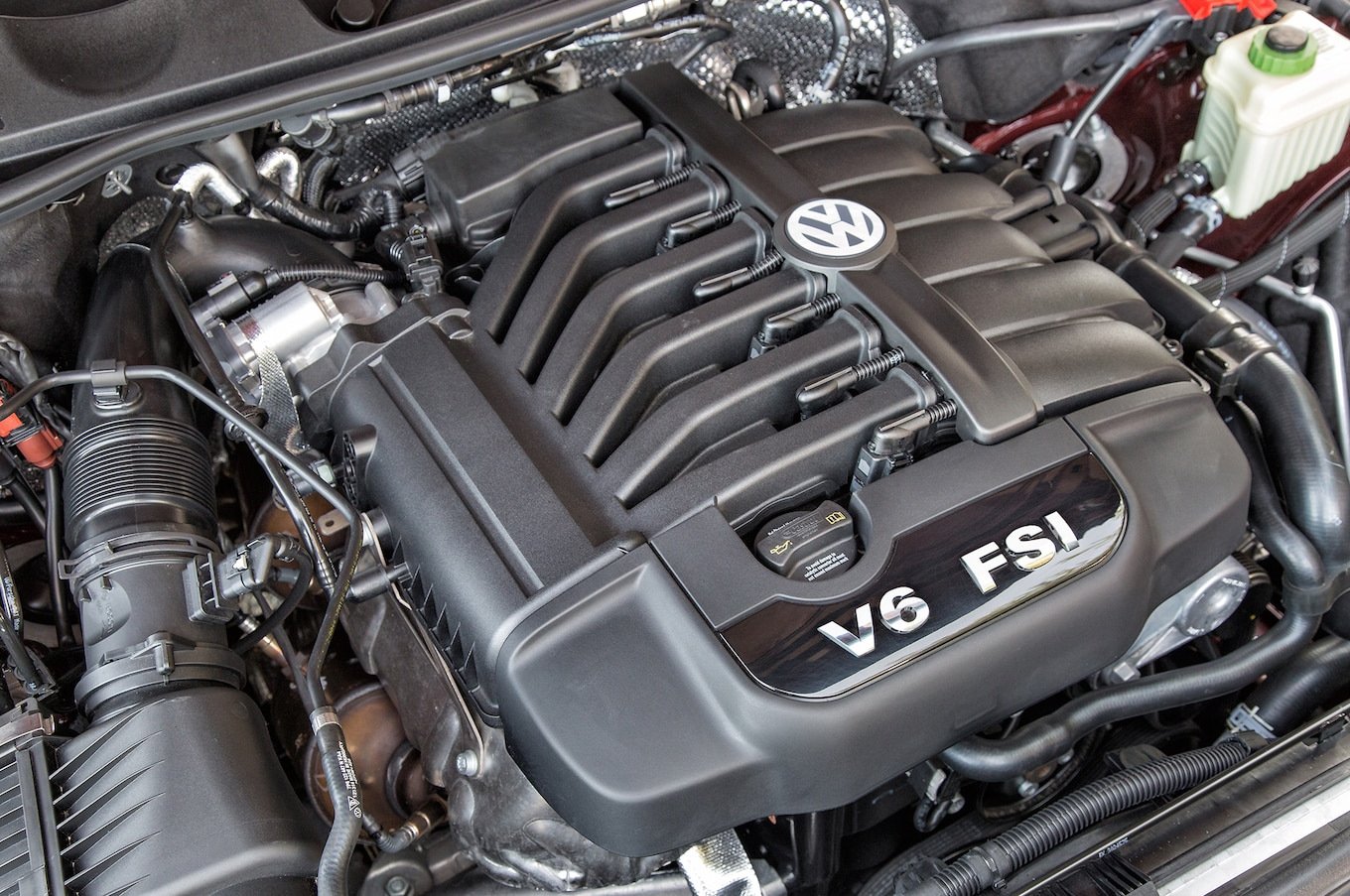

Всем доброго времени суток! Решил немного преобразить подкапотное пространство своего автомобиля, а конкретнее заменить впускной коллектор от двигателя BHK 3,6 FSI (рестайлинг) так, как у меня дорестайлинг и вид честно сказать не очень меня устраивает.
Список запчастей и комплектующих деталей которые мне для этого понадобиться:
Соответственно все уплотнители и прокладки будут меняться на новые. Прикинул, как должно получится:
Как только появилось свободное время сразу же приступил к реализации своей идеи.
Чтобы было с чем сравнивать: (до преображения)

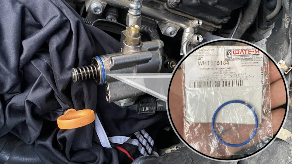

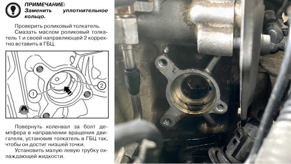

Для освобождения нижней топливной рампы, (которая фиксирует нижнию часть коллектора) пришлось снимать ТНВД для более легкого извлечения, (тем самым пользуясь случаем решил поменять уплотнительное кольцо-(манжет)

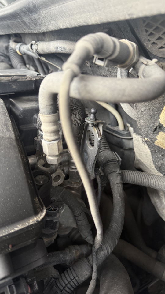

Чтобы снять топливные шланги я использовал накидной ключ [14-17мм] с прорезью

Красавчик. Трата времени за такую красоту очень даже кстати. Я тоже собираюсь провести некоторые работы с моим авто, так же за одно хотел бы заменить уплатнитель на ТНВД, но беспокоют сомнения что после установки он начнет не правильно работать. У вас ни каких проблем с ним не случилось? На данный момент не каких нареканий на него нет в моей машине.
Приветствую вас. —а что с ним может случится!🤷🏻♂️ -Не переживайте. -Всё будет нормально. Главное правильно установить толкатель, и новый уплотнитель смазать маслом, чтобы не закусило. И всё. Других нюансов нет www.drive2.ru/l/618368364191944885/ www.drive2.ru/l/574837324458754235/
Спасибо за ответ. Смущает момент (провернуть коленвал при установке ТНВД) боюсь не правильно установится. Как я понил, толкатель должен углубиться до конца и после этого спокойно все можно собирать без каких либо других действий?
Приветствую вас.
-Не переживайте.
Да всё верно. Вы почувствуете когда он встанет в крайнюю точку.
Понял, спасибо!
