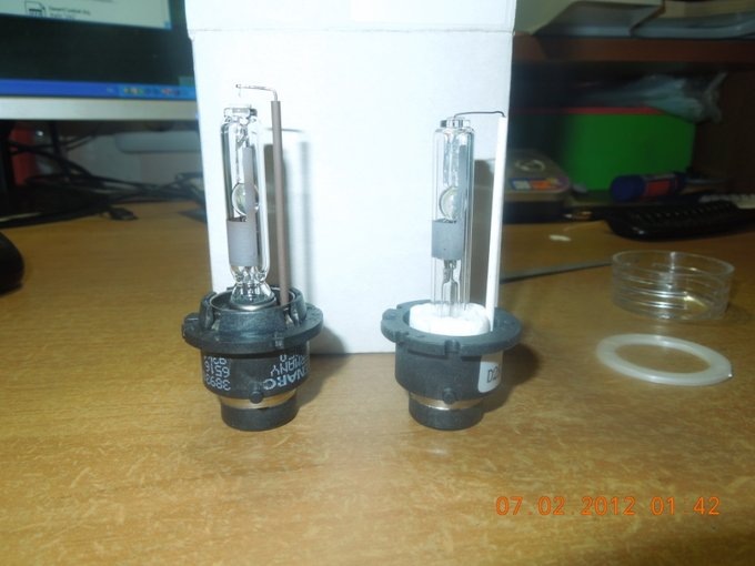

В середине января 2011г. заметил, что правая фара (ксенон ближний) стала светить как-то уж очень фиолетово, про себя подумал: лишь бы не блок розжига… Пока суть да дело, через пару недель, после того как заметил изменение цвета свечения, правая лампа светить совсем перестала. Однозначно магазин. Цоколь D2R OSRAM (германия) ценник за одну лампу от 1800 до 3000, за аналог из Поднебесной от 500 до 1200 (хоть и говорят, что Корея), жаба задавила, и я взял за 1300 руб./комплект из пары ламп. 6000К, правда поставил пока только одну, вместо сгоревшей, зрительно она светит чуть белее (голубее), чем родная. Качество изготовления на стороне оригинала, даже внешне (фото 1, слева оригинал, справа Китай). Ксеноновые Лампы менять даже проще чем Галогеновые на тех-же МПВ.
