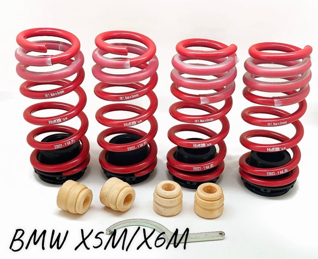

Подписчики и просто читатели моего БЖ в курсе, что в прошлом году я заменил штатные пружины на пружины H&R 28755-3. Спустя какое-то время, я писал о них отзыв.
В отзыве я говорилл, что пружины отличные, но на характеристики и недостатки штатных амортизаторов они повлиять не могут и, по-хорошему, нужно менять так же и амортизаторы.

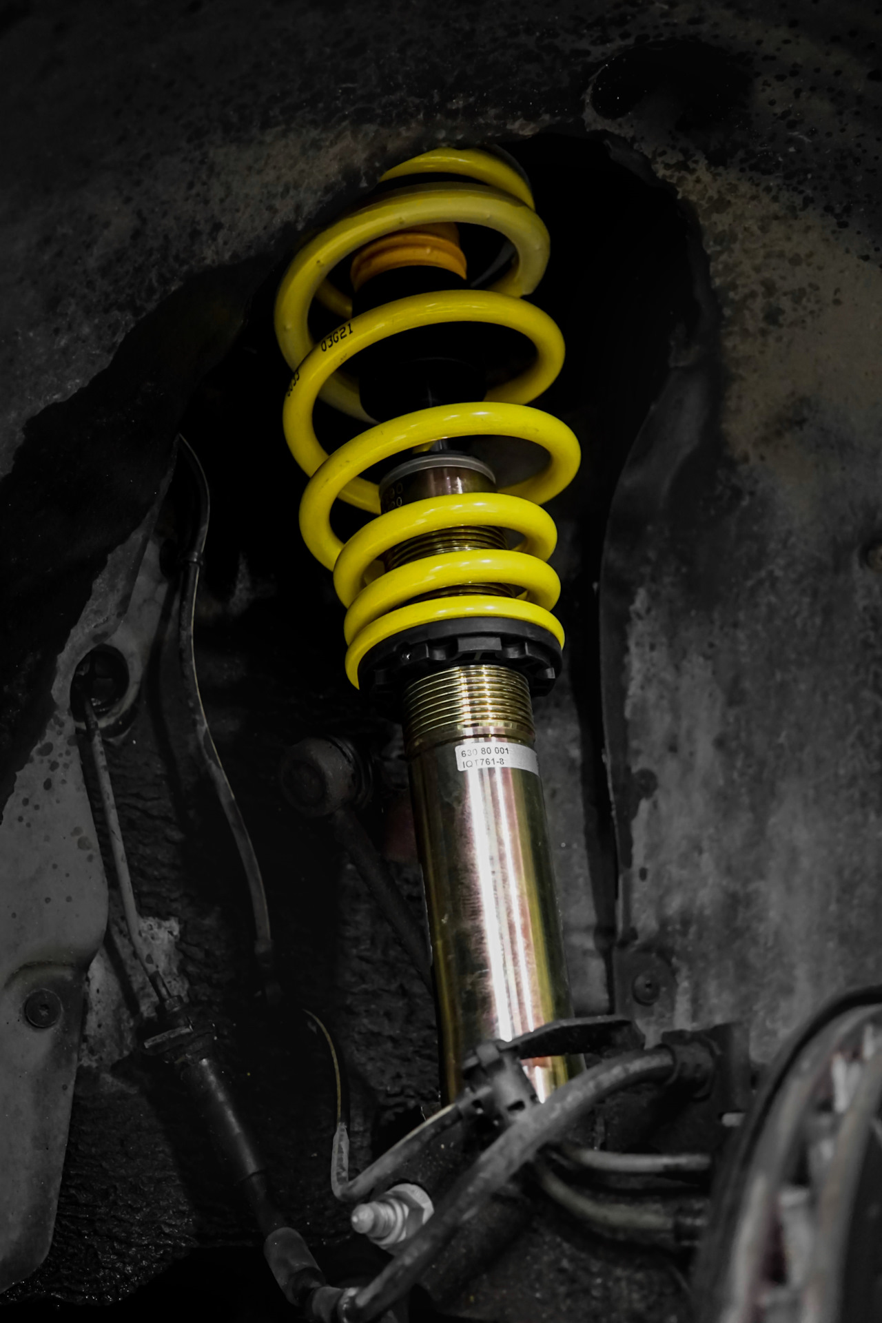

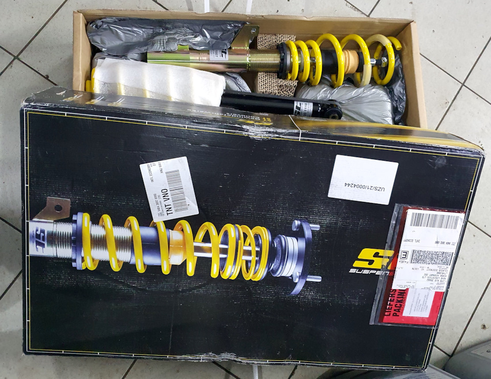

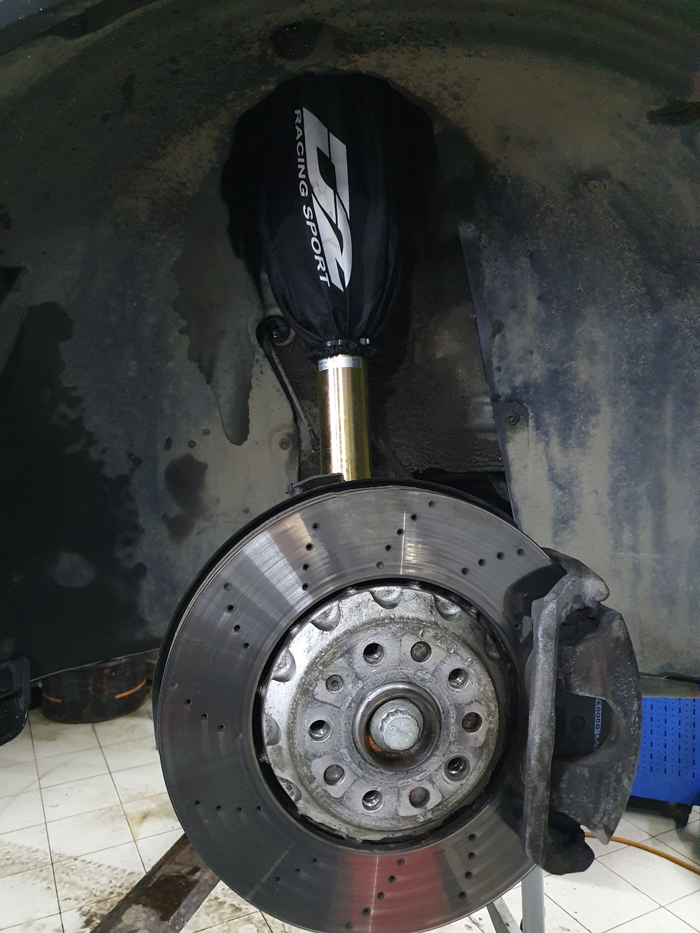

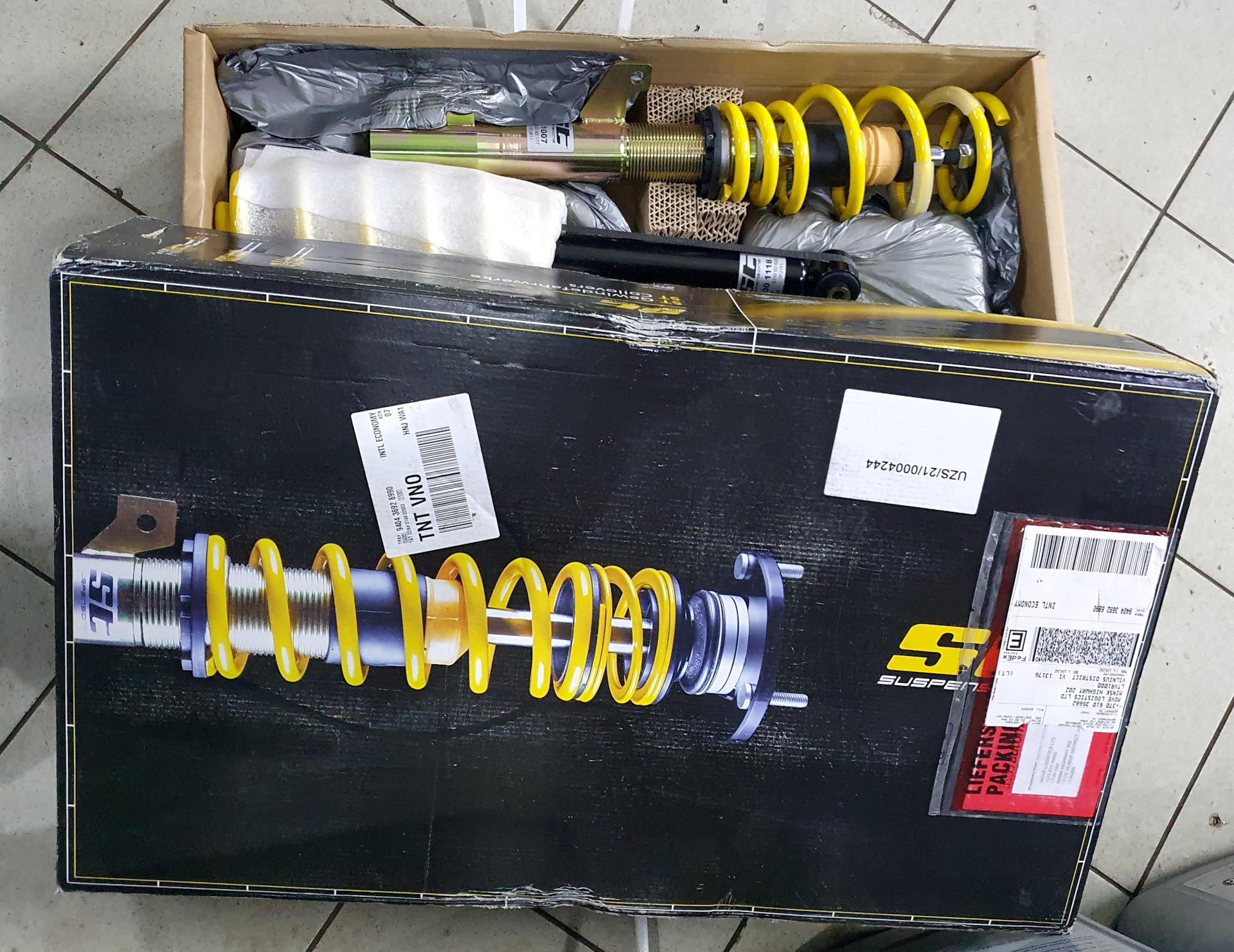

Я запросил у Амета цену на ST X(XA), и он сделал такое предложение, от которого я не смог отказаться 👍. Получилось, что комплект ST X, с учетом последующей продажи H&R, даже немного выгоднее, чем B6. ST XA, понятно, что выходил дороже, но там еще регулировка отбоя. Заведомо решив, что крутить какие-то "барашки" и винтики я точно не буду, в январе я заказал ST X. В начале марта подвеска пришла и я поехал в StreetUnit ее ставить.

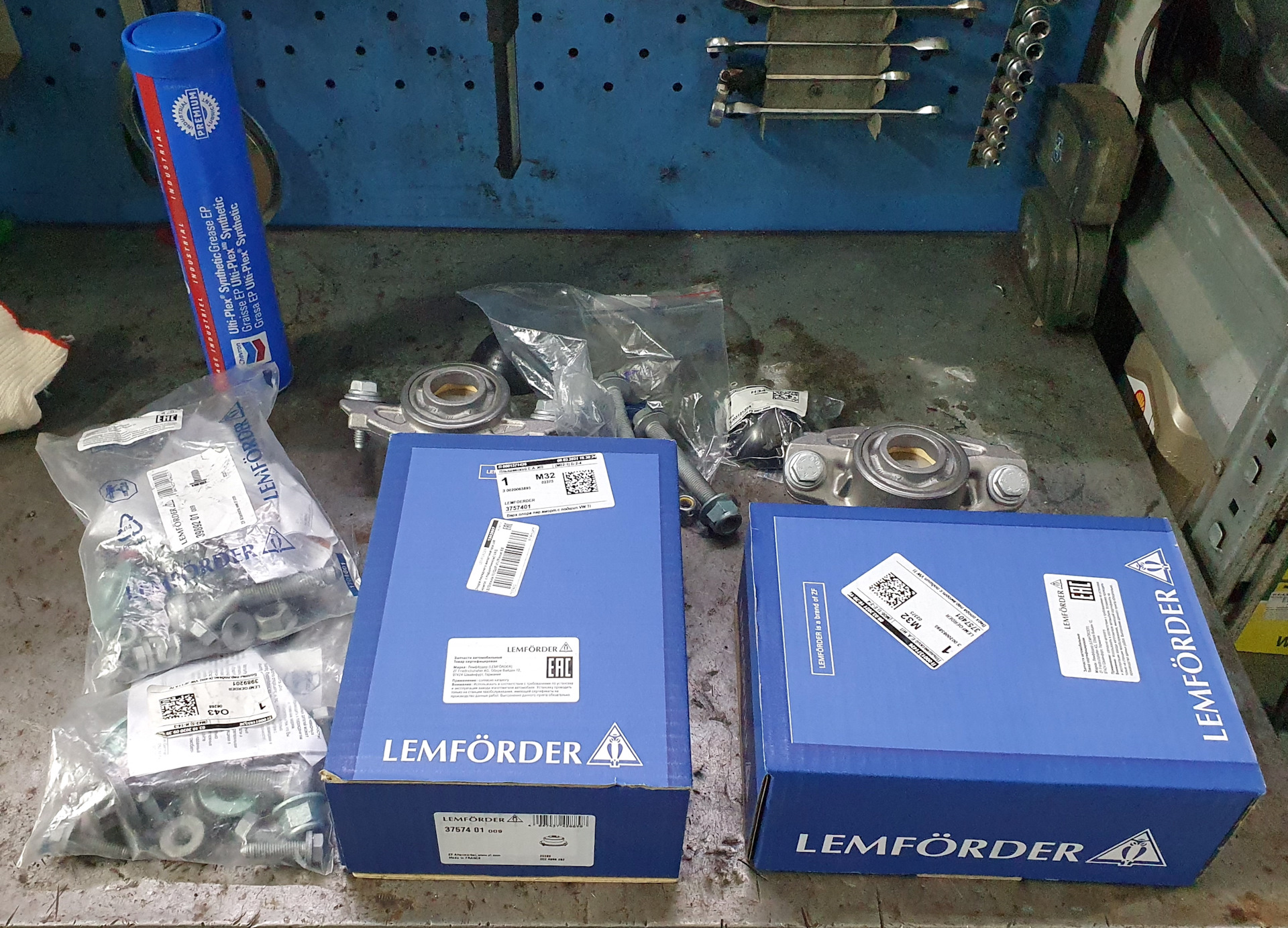

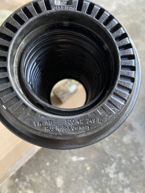

Штатные опоры передних стоек оказались при смерти, особенно левая. Удивительно и грустно. 😳 Подшипники при этом были относительно живы.

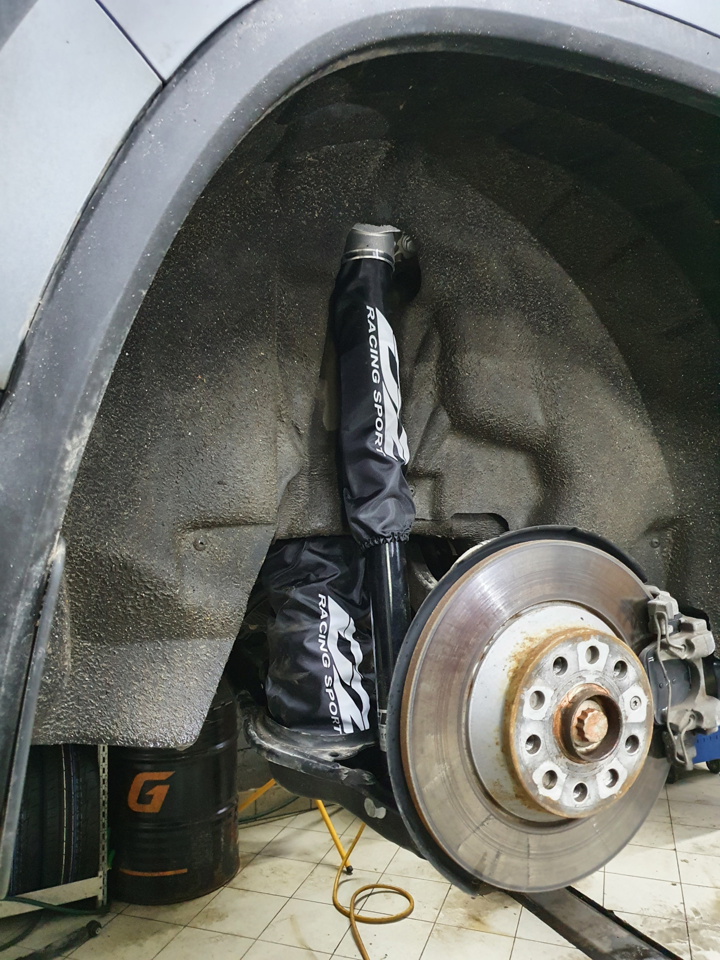

Чехлы нужны для защиты резьбовых частей и манжет штоков от дорожной грязи и реагентов.
Диапазон регулировки подвески — минус 30…55мм от стока, я попросил закрутить на 10мм от верхнего положения, т.е. -40мм от стока.

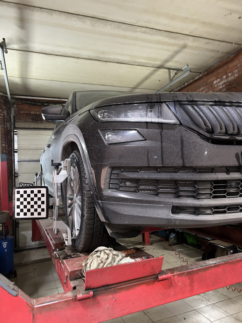

На сход-развале выяснилось, что почему-то правый борт стоит выше, чем левый, на 10мм по обеим осям 🙄. Пришлось на следующий день вернуться в StreetUnit и "прикрутить" правый борт еще на 10мм ниже. Когда машина была на H&R мне порой казалось, что присутствует некий дифферент на левый передний угол, но не придавал этому значения. А сейчас думаю, что и на H&R машина стояла с наклоном.
Кому не лень, измерьте на своих машинах расстояния от закраин дисков до краев колесных арок, напишите в комментариях одинаково ли слева и справа.

Опоры убились получается после установки HR?
Была у меня такая мысль, но на стоке я проехал 56 тыс, а потом 11 тыс на H&R.
Когда ставили H&R на сервисе ничего не сказали про опоры. Хз.
Вопрос, вопрос… А сервис/механик тот же?
Нет, сервисы разные.
Сейчас, перед установкой ST X, меня сразу предупредили, что лучше запастись опорами, т.к. на машинах 3+ лет часто опора с подшипником становятся неразборными, закисают. По факту ничего не закисло, все открутилось и выпало нормально (по времени установка заняла 2,5 часа вместо заявленных 4-х), но сами опоры в хлам.

А где развал делали?
Чёт у меня стало в право тянуть после всей этой истории…и руль криво стал
В Шуммере. Этот увод вправо — это, блин, бич какой-то… 🤦
