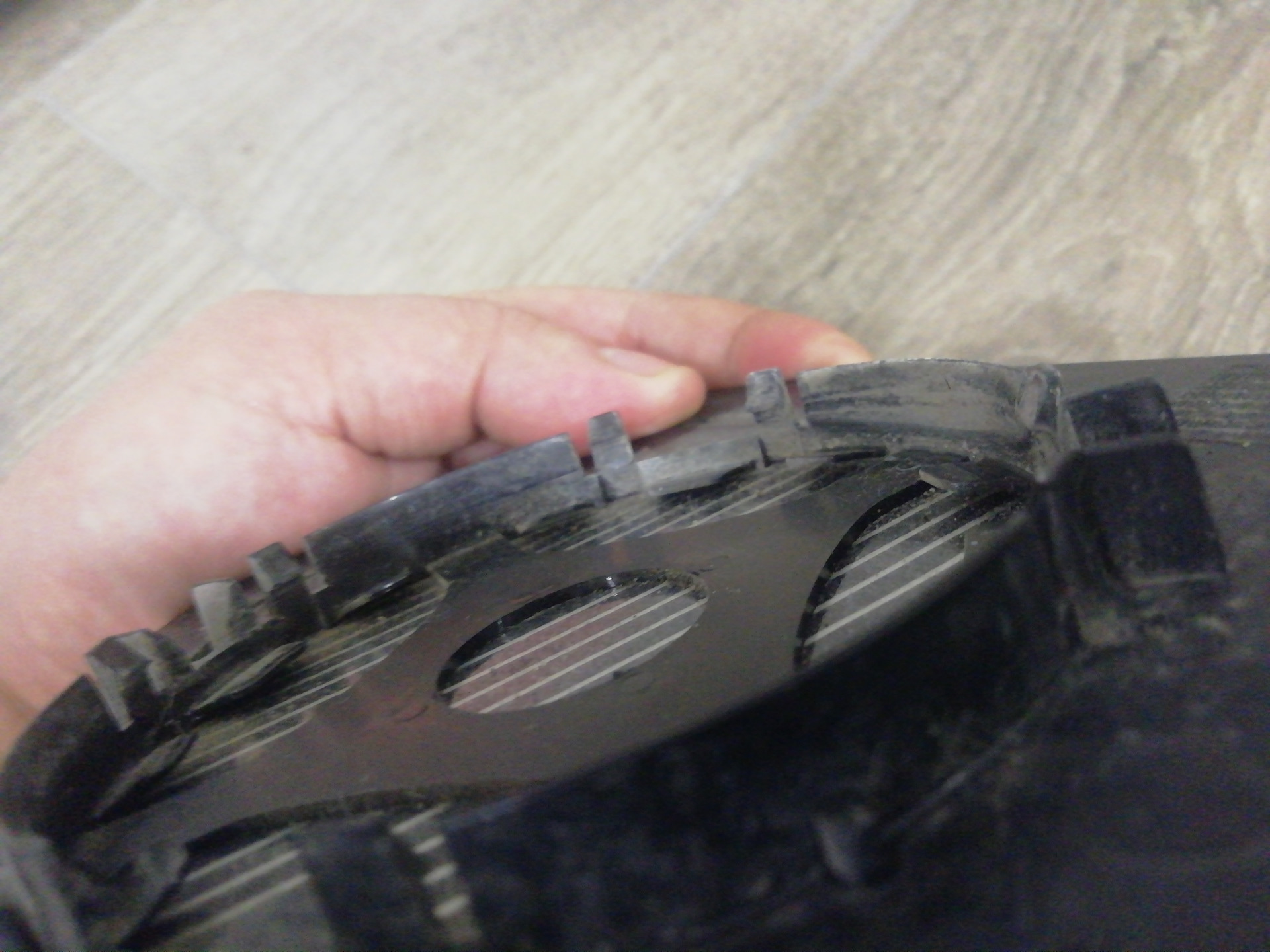

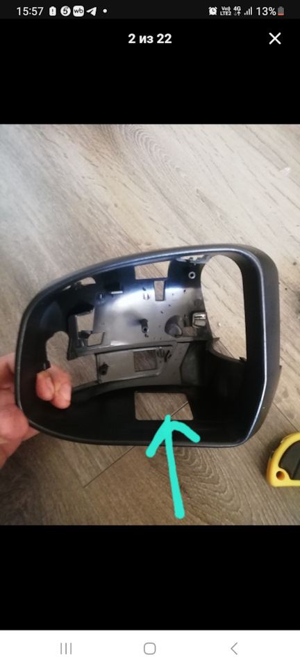

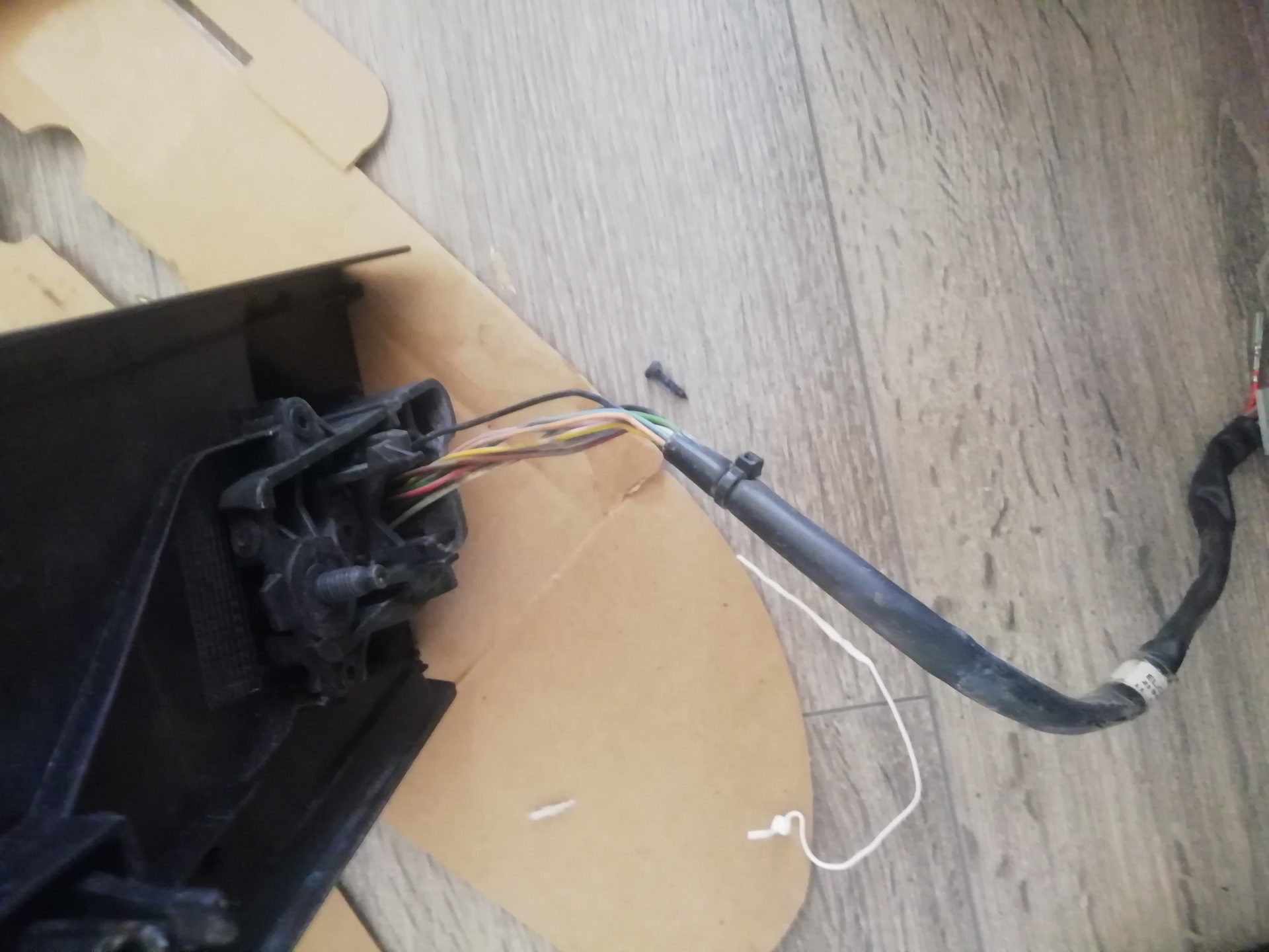

. Шёл чуть меньше месяца, как приехал отложил все равно это дело. Сегодня съездил в гараж, поставил Китай зеркало на время, валяется никак не продам, пригодилось) также водительское зеркало при складывании подтупливало, особенно зимой. Заехал по дороге за смазкой для механизма складывания, все равно корпус разбирать заодно и подумал смазать. Занёс домой и начал разбирать. Первым делом отщелкиваем зеркальце и снимаем две фишки с обогрева, далее откручиваем 2 коротких винта по бокам механизма регулировки, 1 длинный по центру этого механизма и 1 с плафона подсветки (кстати на новом корпусе отверстия почему-то нет). Все винты на torx10
. Далее отщелкиваем механизм регулировки зеркала и фишку от него и конечно что то ломаем.

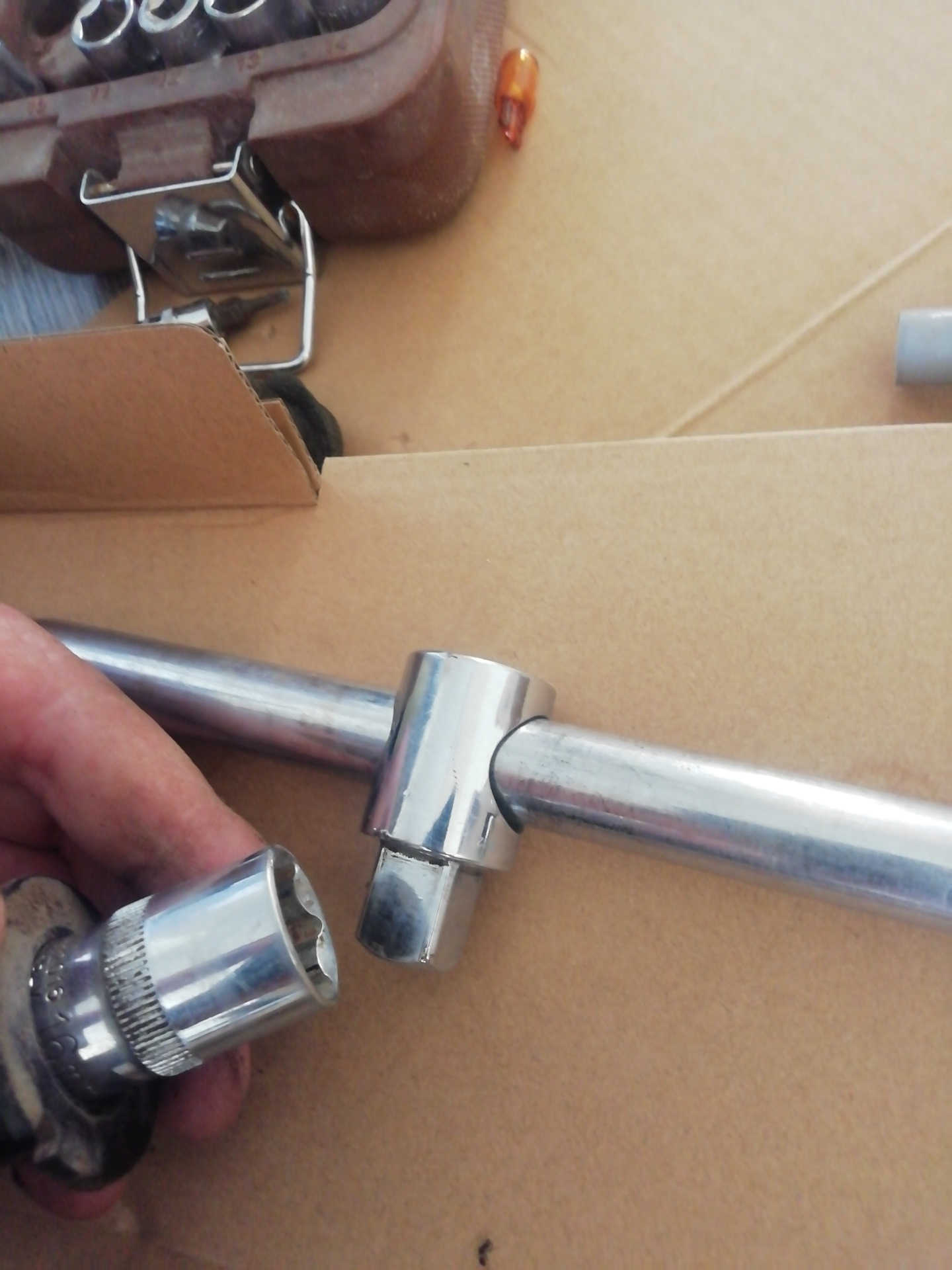

Всё теперь можно скинуть корпус. Для того чтобы разделить две части складывания нужно сжать пружину и провернуть против часой стрелки чтобы вывести из зацепа центральный пластик. Для этих манипуляций первым делом весь жгут проводов вытаскиваем наружу
далее берём головку на 16 и удлинитель и вставляем головку только вверх ногами.
Обратную головку вставляем в паз, нажимаем всем весом и против часовой стрелки выводим из пазов центральную часть.

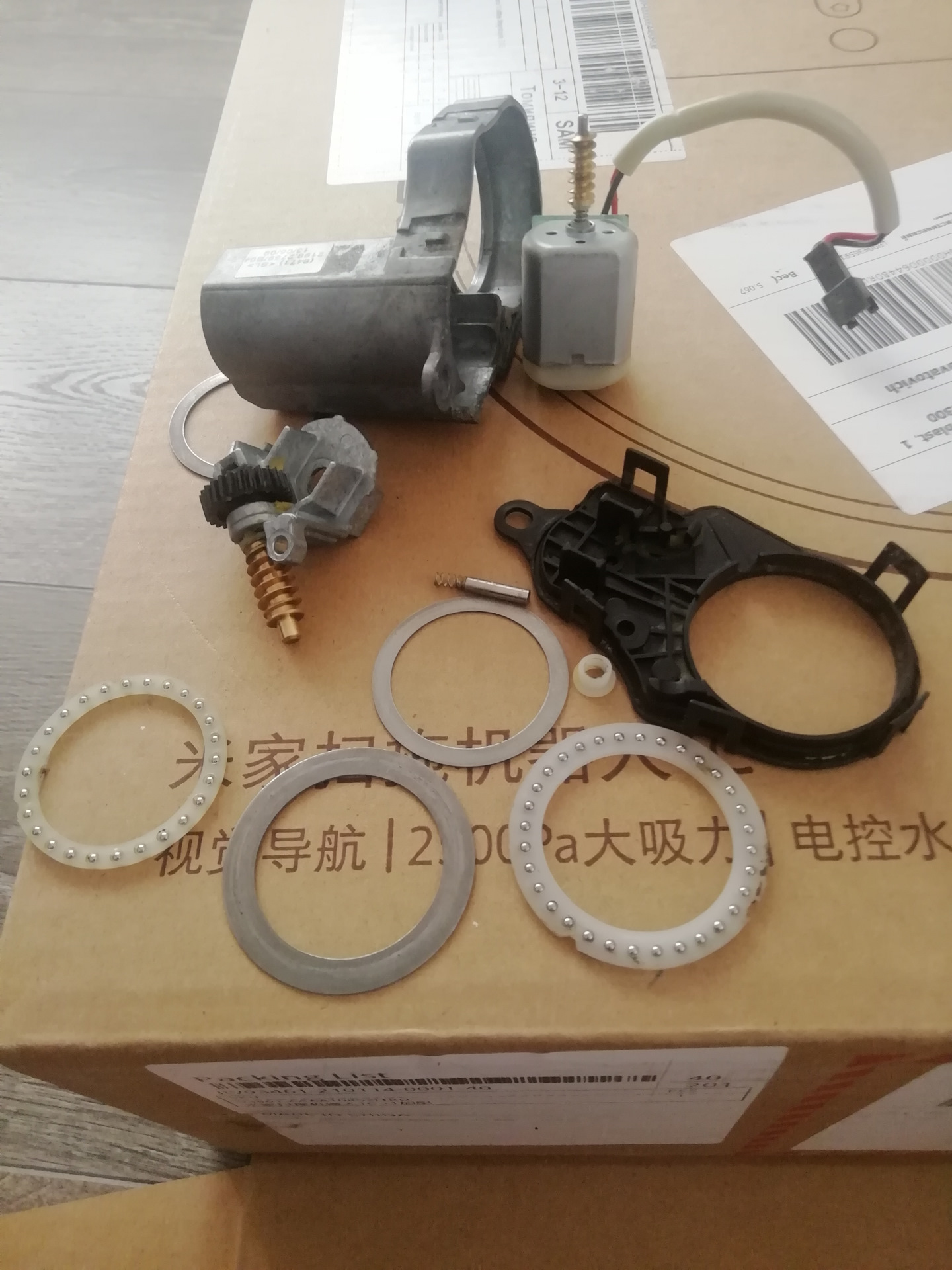

Когда разьединили обе части приступаем к извлеканию моторчика складывания.

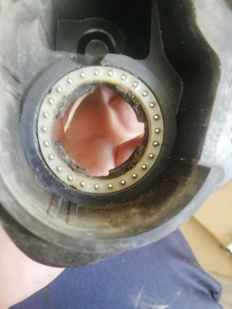

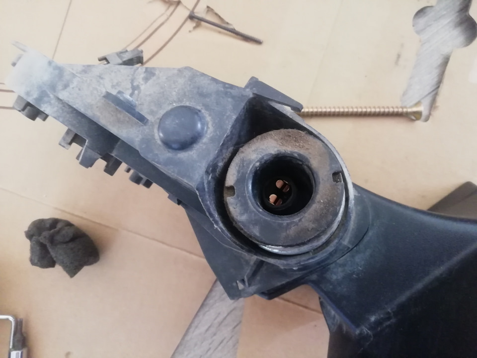

Тут все просто и наглядно, отвернуть 1 винт вынимаем корпус механизма
, далее доходим до внутренностей. Смазка в самом механизме присутствует, чего не скажешь о подшипниках скольжения. Вычищаем все от пыли, грязи и старой смазки и наносим новую смазку
Всё собираем в обратной последовательности, разницы практически нет

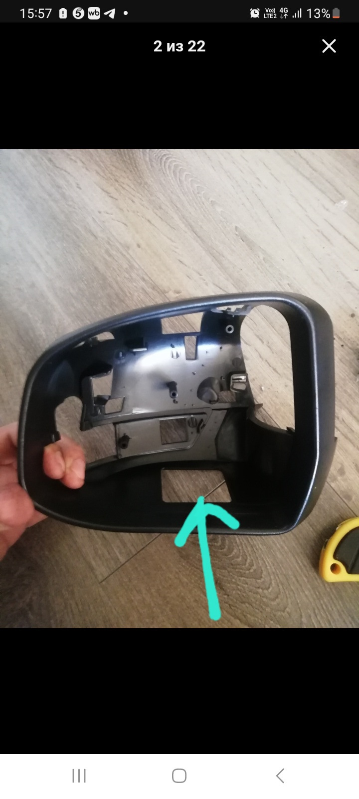

Добрый день, менял корпус зеркала, в родном корпусе небыло отверстия внизу корпуса. Не подскажите для чего оно? Заранее спасибо за ответ
Добрый день. Для подсветки штатной, так называемой подсветки луж

У меня уже головка на 14 не влезает в паз в том числе и обратная сторона, не говоря уже про 16. Какой у вас набор головок?

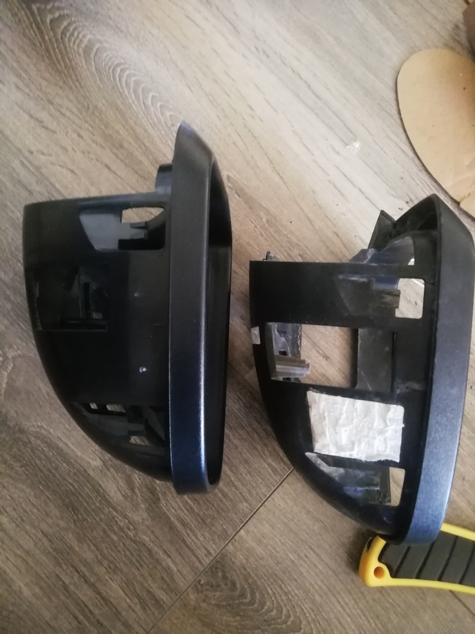

У меня такой вопрос к Автору. Как заменить сами крышки на зеркалах. Купил б/у, другой цвет, нужно мои установить. Можно как то без полного разбора зеркала, просто заменить Крышки?
Можно конечно. На самой крышке снутри есть выступы они фиксируются в корпусе. Можно поддеть два этих выступа сверху отвёрткой между корпусом зеркала и стекла. Либо снять стекло, усилием отщелкивается
