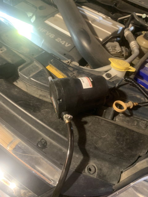

Всем добрый вечер. Решил заменить масло в двс (Каптива с100 3,2л). Начну с начало. Как только купил авто стал заливать масло KIXX G1 5W-40. Расход был примерно 2,5л на 7000км. После я сделал раскоксовку Lavr 203 320мл, и залил масло Shell HX8 5W-40. Расход упал до 1,5л на 7000км. Проездил я с ним 3 замены. И вот опять сделал раскоксовку Lavr 203, но в этот раз так как не было Shell HX8 я взял Лукойл Люкс синтетическое 5W-40. При раскоксовке практически весь Лавр слился в масло. Также я заменил колечки форсунок. Масленый фильтр также Man-Filter 713/28.
По ощущениям Лукоил практически также как Шелл если не лучше. Двигатель работает супер. Ну а по расходу масла будем смотреть будут ли изменения.

Здравствуйте! А раскоксовку делали сами или на сервисе? Просто интересен сам процесс — в инструкции пишут, что нужно выставить поршни в среднее положение, да и через свечные отверстия заливать жижу в цилиндры — впускной коллектор снимали или без съема в позе "ЗЮ"?
Делал в сервисе, но сам с ребятами. Снял впускной коллектор, выкрутил свечи и залил. Закрутил свечи. В середину поршни не ставили. Потом каждые 15 мин делал прокручивание коленвала. В принципе в инструкции написано.
Понятно. А коленвал прокручивали как? За шкив?
Ага. Удлинитель длинный. Даже колесо не откручивали
ОК. Спасибо!

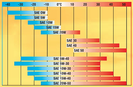

У нас южный регион зимой максимум -20 а летом максимум + 50
Я на зиму залил бардаль 5в40, звук гидриков устраивали, недавно залил бардаль 10в40, гидрики громче стучать…теперь думаю, может попробовать 10в30 может…
На лето 5w-40 синтетика только.
У нас по мануалу вроде 5в30?
Месяц езжу, уровень на месте
Наконец то устранил все подтеки
Там в обще 0w-30 но так как у нас на улице летом до +50 может доходить. То думаю 5w-40 на лето в самый раз.
Почему не 5в30?
