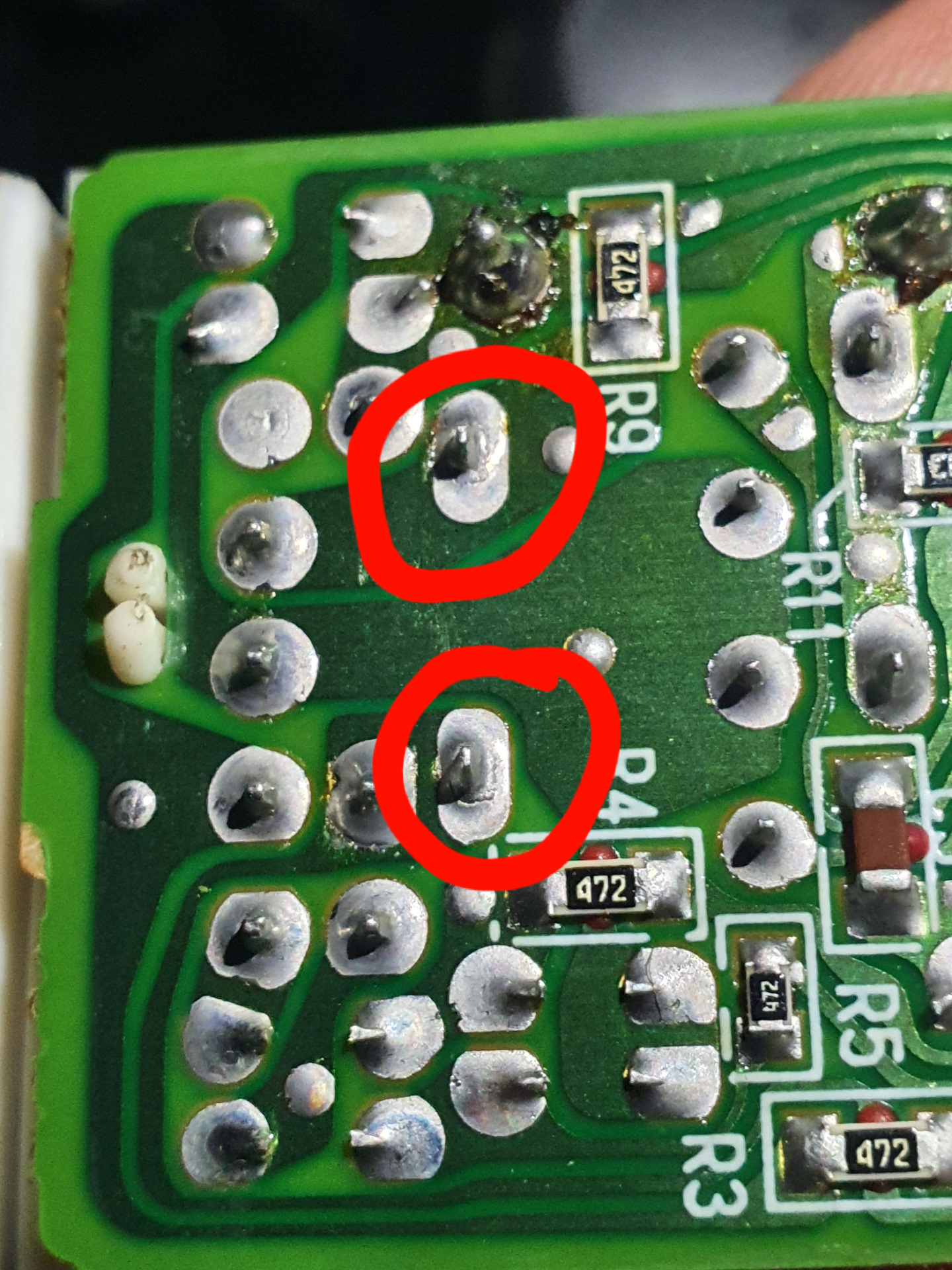

Далее я вытащил плату с корпуса и увидел что в двух местах есть микро трещинки и решил их перепаять. На фото будет видно их.
После того как перепаял их, я поставил релле на место и начал сразу пробовать аварийку и поворотники, но они всё так-же не работали. Я уже подумал что нужно покупать новое релле которое стоит примерно 50$. Но решил ещё разок пересмотреть предохранители. Вытащил я предохранитель
