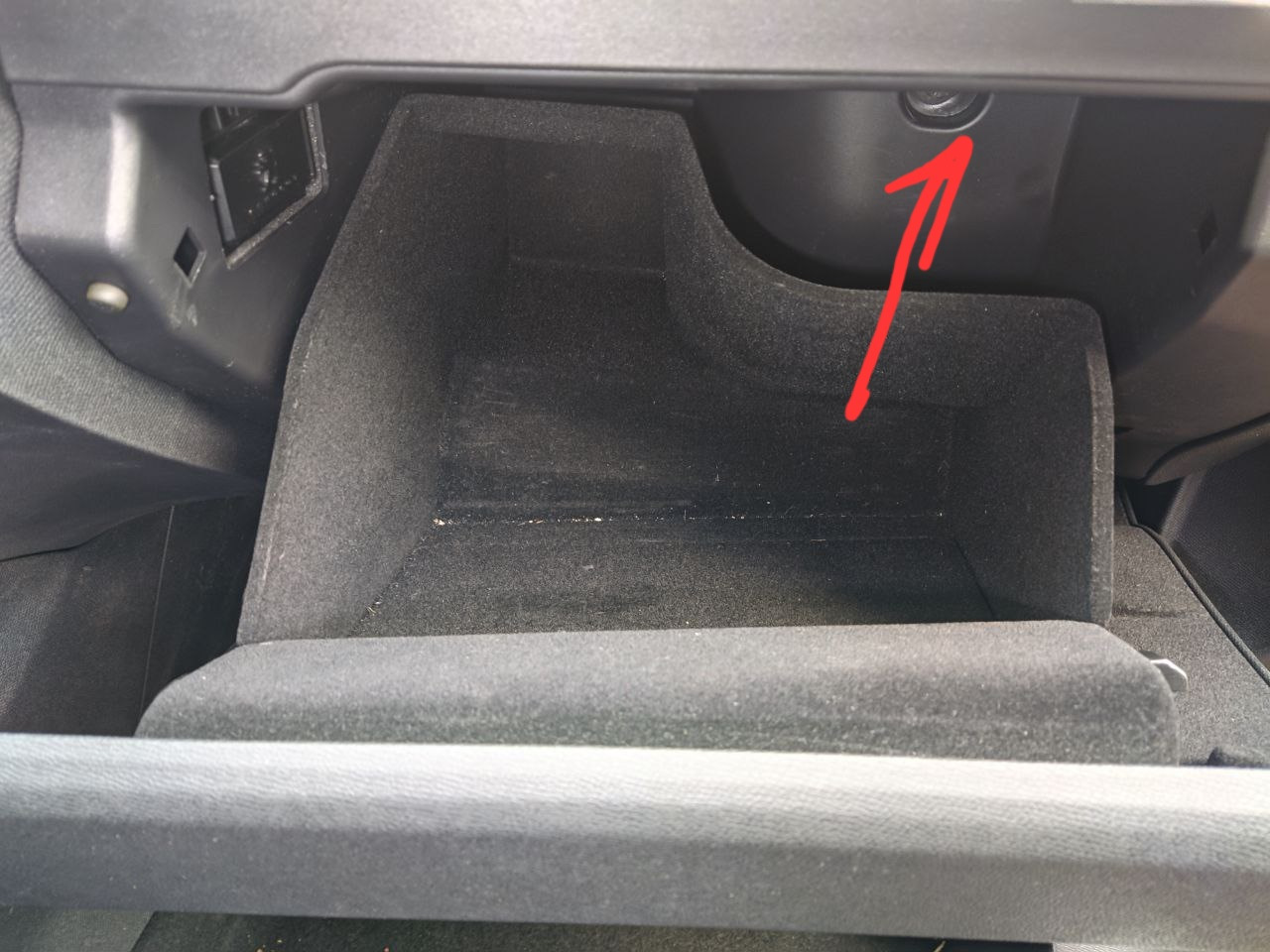

Для установки ароматизатора и блока управления климатом снимаем бардачок, для чего вынимаем блестящую накладку над бардачком. В процессе её снятие не обошлось без жертв — крайняя правая скоба отказалась отщелкиваться из панели, в результате просто отломилось её крепление. Сначала хотел его припаять, но после установки понял, что и без него она прекрасно держится, в итоге отложил до лучших времен.
После снятия накладки открывается доступ к 3 шурупам TORX20 крепления бардачка. Еще 2 шурупа TORX20
находятся снизу и 1 болт на 10 — внутри.

RE Еще 2 шурупа TORX20
показать бы места — где они там внутри?
Я в прошлый раз не нашел…поэтому не стал бардачок выдергивать и менял фильтр изогнувшись
Болт по стрелке, а шурупы видно же, сразу по краю под войлоком

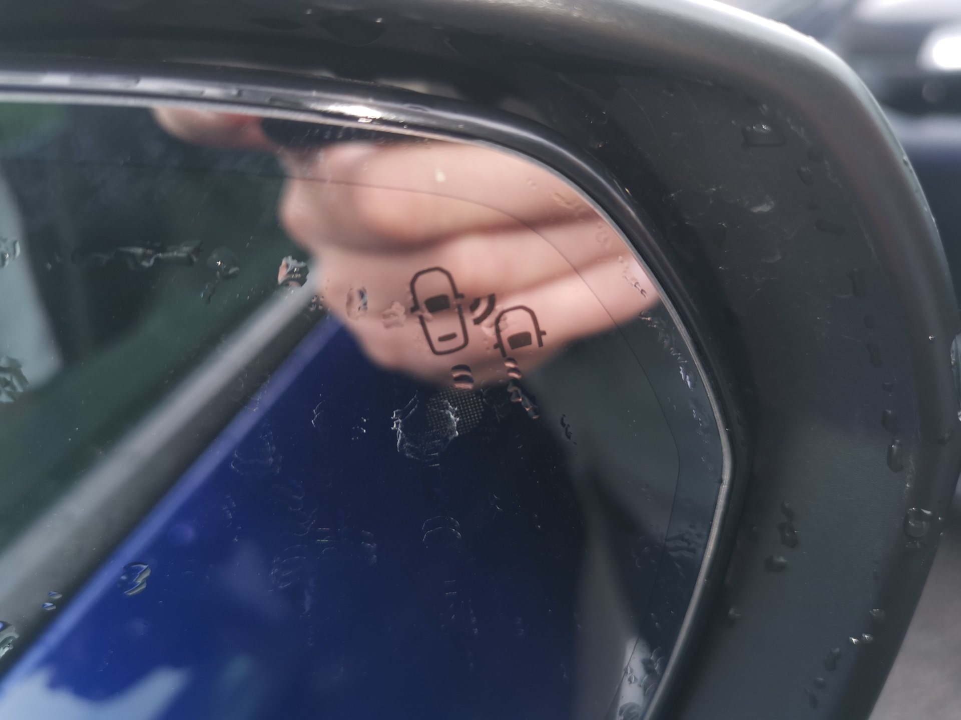

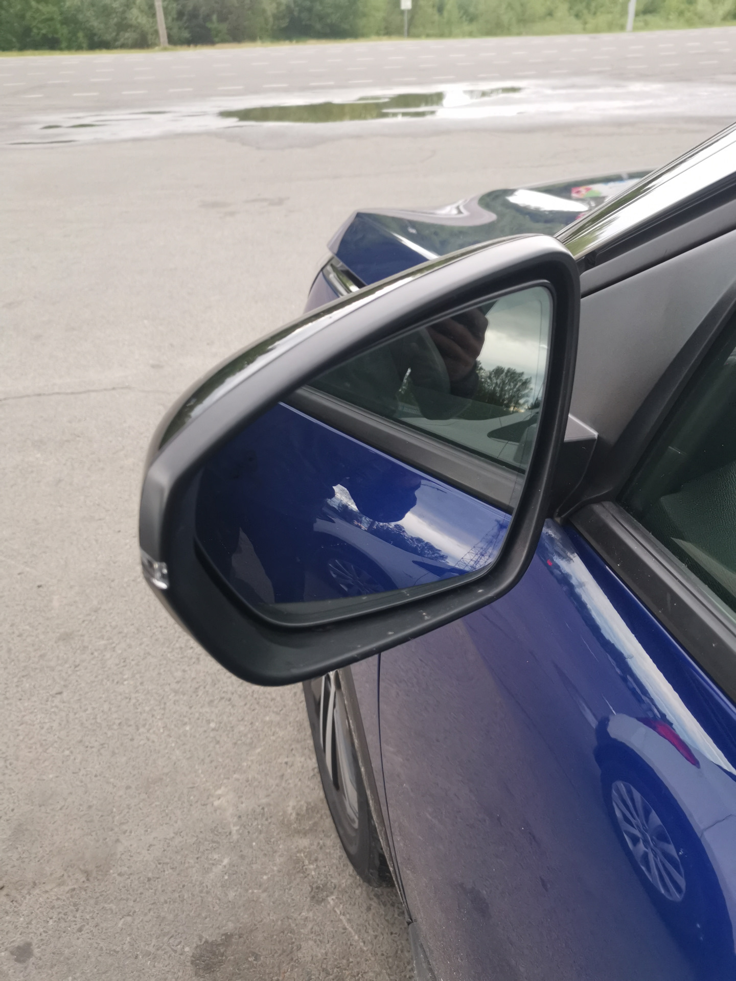

"на внешние зеркала с фотохромом"
А разве были такие зеркала?))
На 5008 нет, а на DS были. А раз уж колхозить, то по-крупному 😁
Не знал, прикольно если получится реализовать!)))
У меня уже такие стоят.
Круто! Очень жалко, что поста нет с описанием :((
Neizvesnyj
А номера их есть?
А какие номера?Берете заркала от ds7, разбирает и из двух собирайте одно.
Боковых зеркал с фотохромом. ПСАшные номера для поиска и заказа.
Neizvesnyj
А на DS7 все зеркала с фотохромом? Нет деревянных комплектаций? А то можно ведь купить простое зеркало. Для этого номера и нужны, чтобы не ошибиться. И, кстати, нужно менять все зеркало или достаточно поменять зеркальный элемент, проведя к нему доп.провод от салонного зеркала?
IvanPeugeot
Надо искать вот с таким ободком, эти зеркала идут с большим количеством пинов в разъёме, отдельно зеркальный элемент найти крайне сложно, и придётся где-то искать под него разъём, а он тут свой.
Проблема в том, что на том же аллегро иногда фотографии не очень хорошие. А элемент такой же по размеру, что и штатный от 3008/5008?
Левое 18 пинов, правое вроде 20 пинов
IvanPeugeot
IvanPeugeot
Вот они стоят и работают, и Польша это не только аллегро
