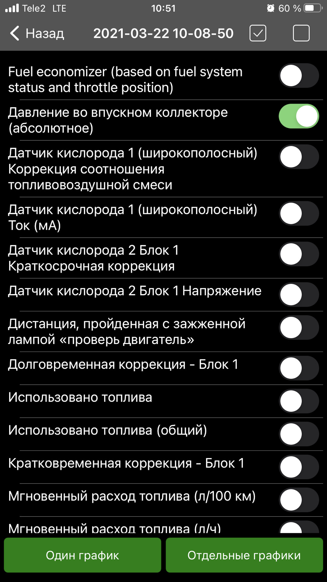

Друзья хондоводы, подскажите какие значения считаются нормальными на 2,4 моторе? У меня на холостых 37-39. Подозреваю что это не норм

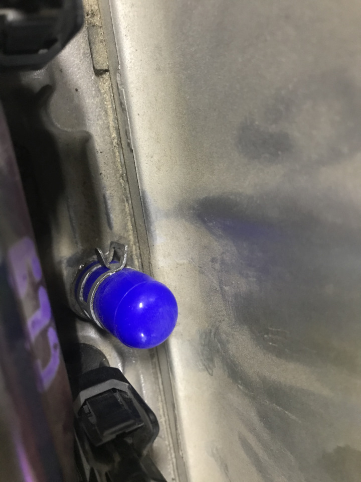

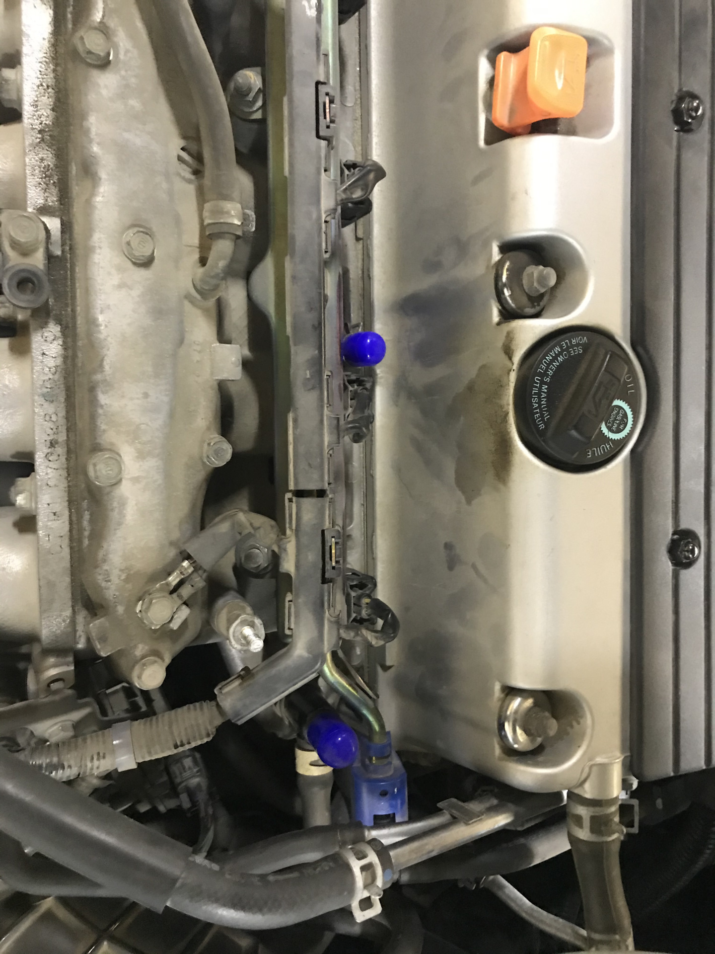

Вот заглушен штуцер к которому подведён клапан подачи воздуха к форсам. У меня клапан заклинил в открытом состоянии и по мере прогрева не закрывается- даёт подсос воздуха! Заглуши его и сбрось параметры двигла, пусть откалибруется заново и посмотришь…
Как сбросить параметры двигла?
обучи дроссельную заслонку хдсОМ, (холостому ходу, уже без учёта подсоса, когда заглушишь)
OwnView
Так и ездишь с заглушками?
Да! Больше года
Это какие-то специальные заглушки?
Заказал на алишке, но мне кажется можно и так найти где в магазинах — у меня в городе нет. Силиконовые заглушки на штуцера впускного коллектора

Доехал до работы сегодня . Автомобиль прогрет. Не глушу. При исправном клапане доп подачи воздуха поидее на прогретом авто не должно быть тяги так как клапан должен закрыться. Скидываю патрубок с воздуховода после воздушного фильтра . . Сосёт! . Это ведь влияет на приготовление топливовоздушный смеси и влияет на расход?
Значит клапан не закрылся и идёт подсос воздуха мимо дросселя. В нем и проблема у тебя. Ставь заглушку на коллекторе. Клапан тебе нах не нужен. Ты не на севере живёшь.

Недавно снимал показания датчиков, у меня вот так.
Надо будет сегодня комп подключить глянуть
Есть и остальные, если что в лс скину.

28-30Кпа должно по идее показывать. Видимо у тебя либо подсасывает воздух либо дроссельная заслонка грязная.

Смотря какой прибор показывает. Чет слишком заниженное давление. Надо перепроверить другим сканером или у тебя забитый воздушный фильтр.
фильтр новый, данные со сканера по датчику
