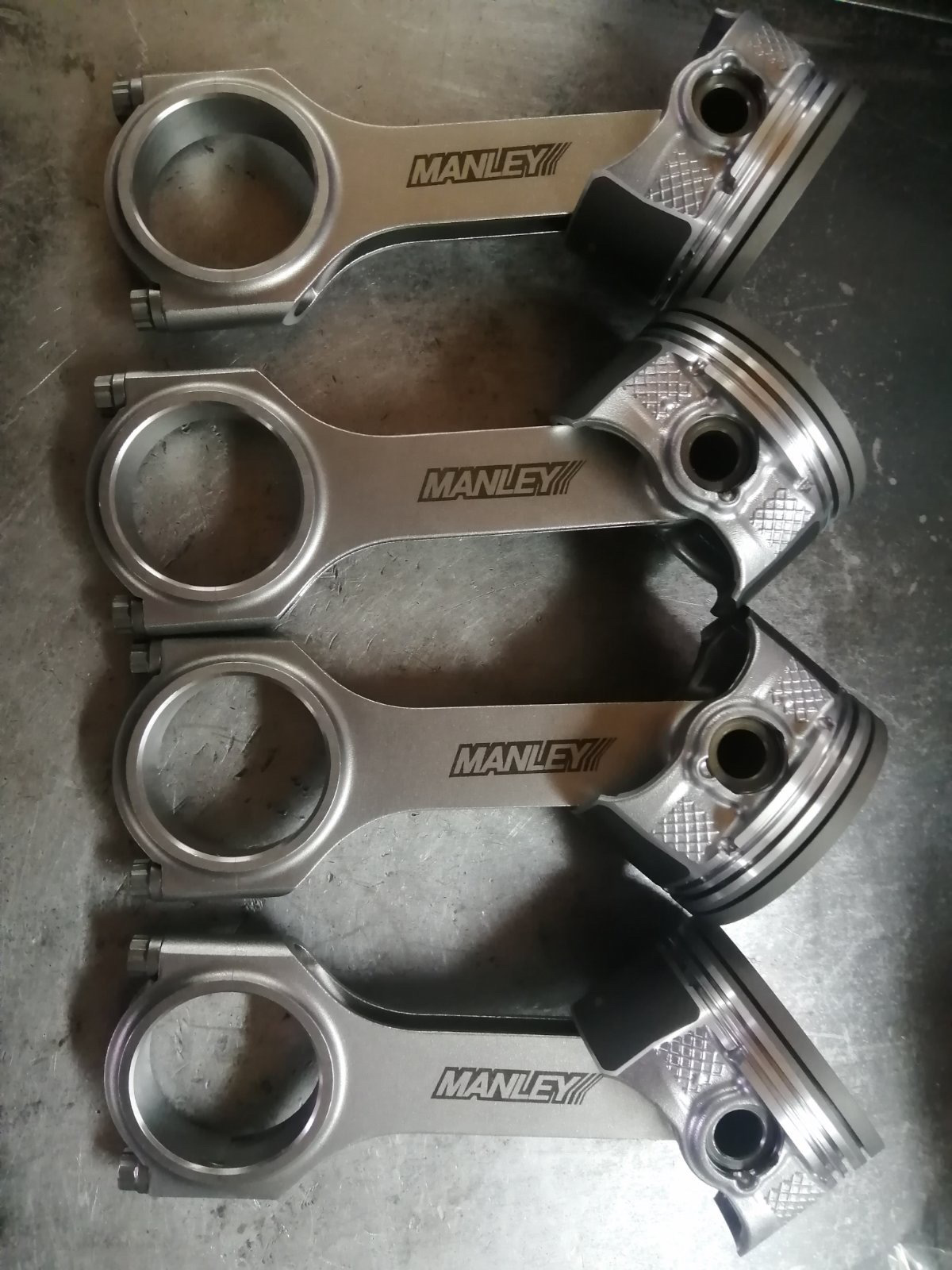

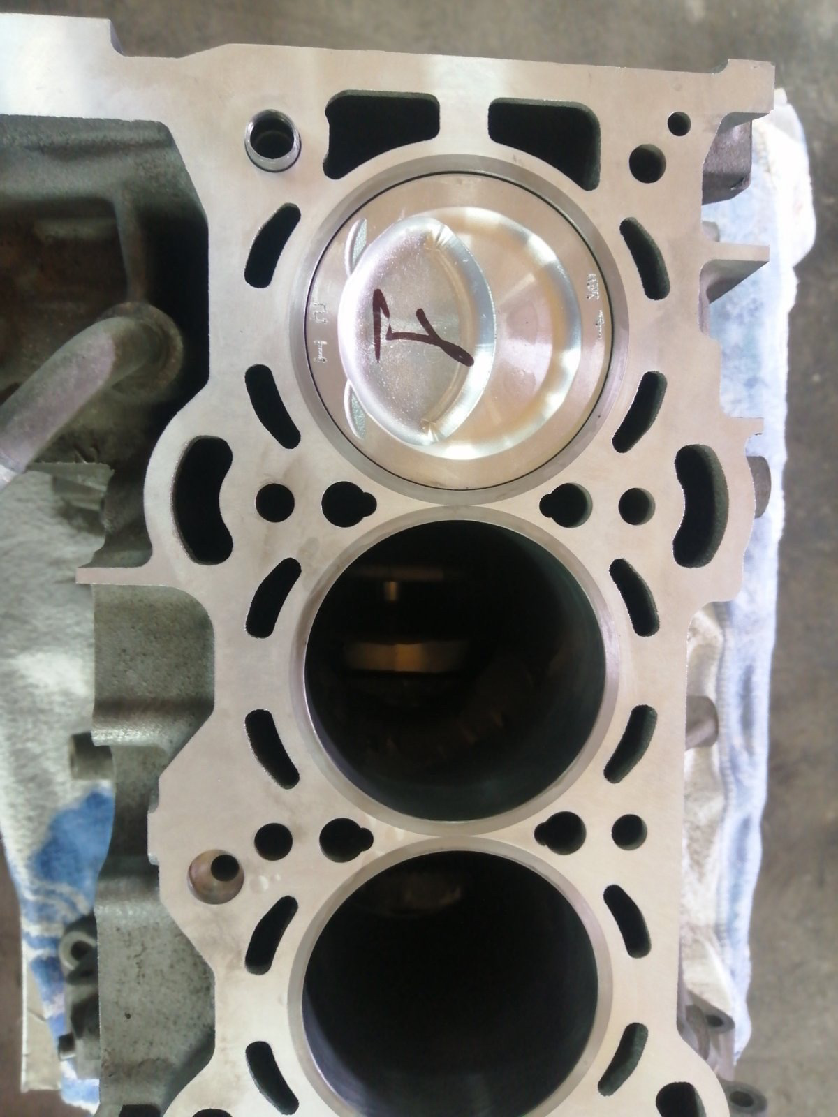

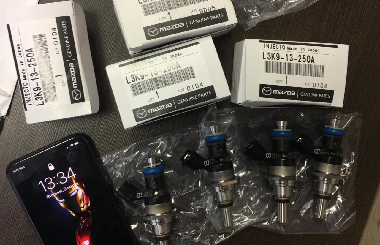

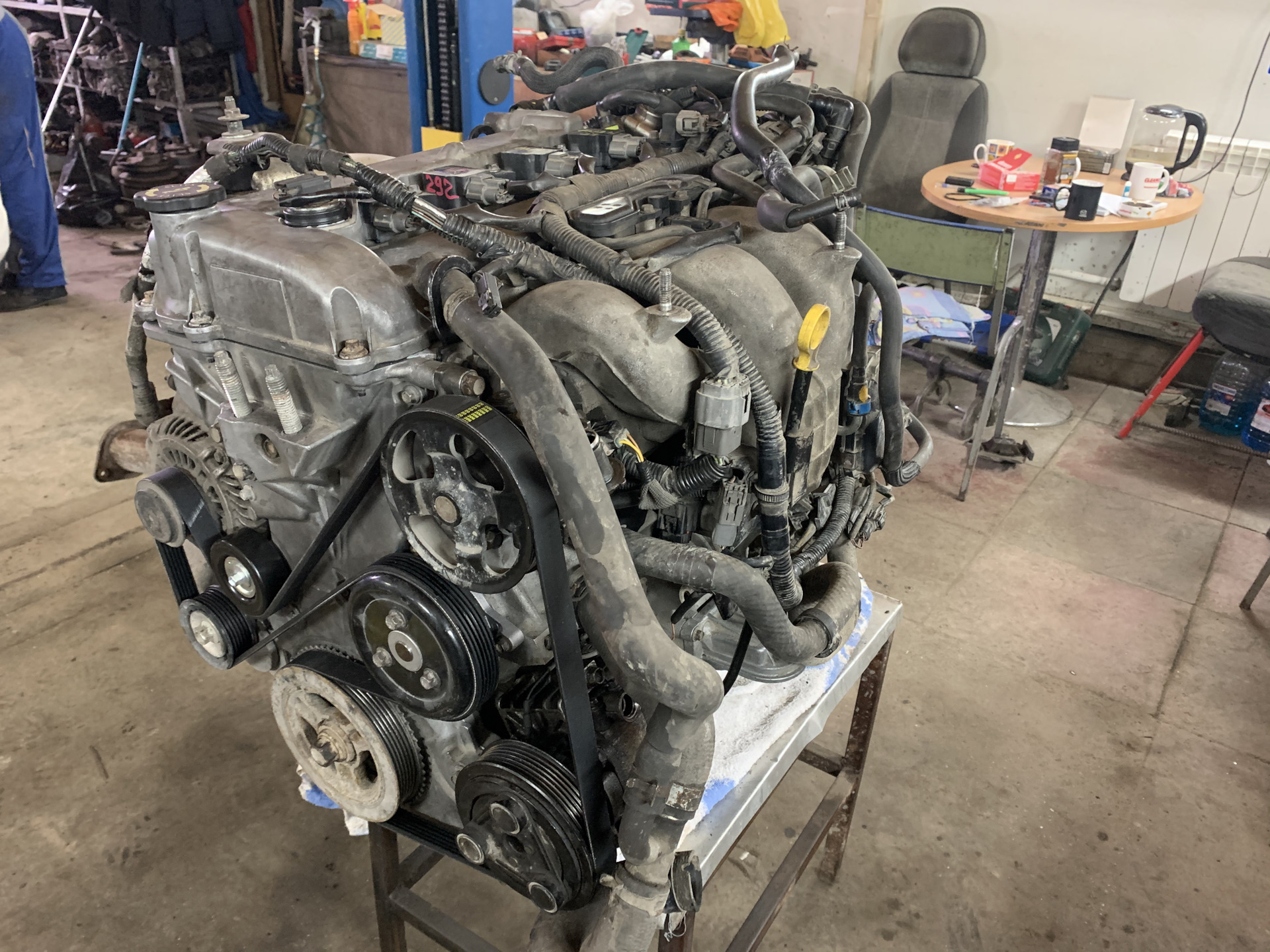

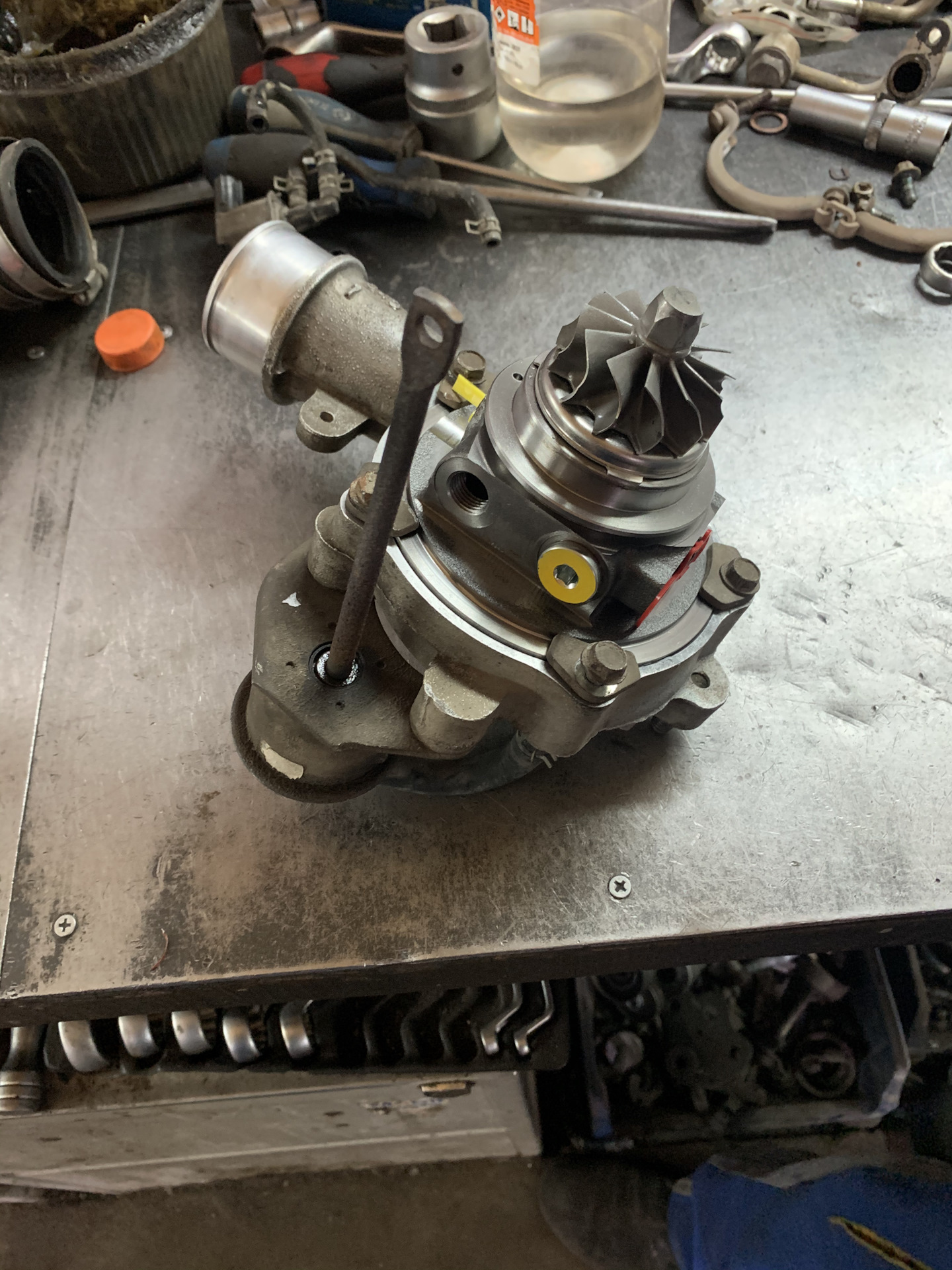

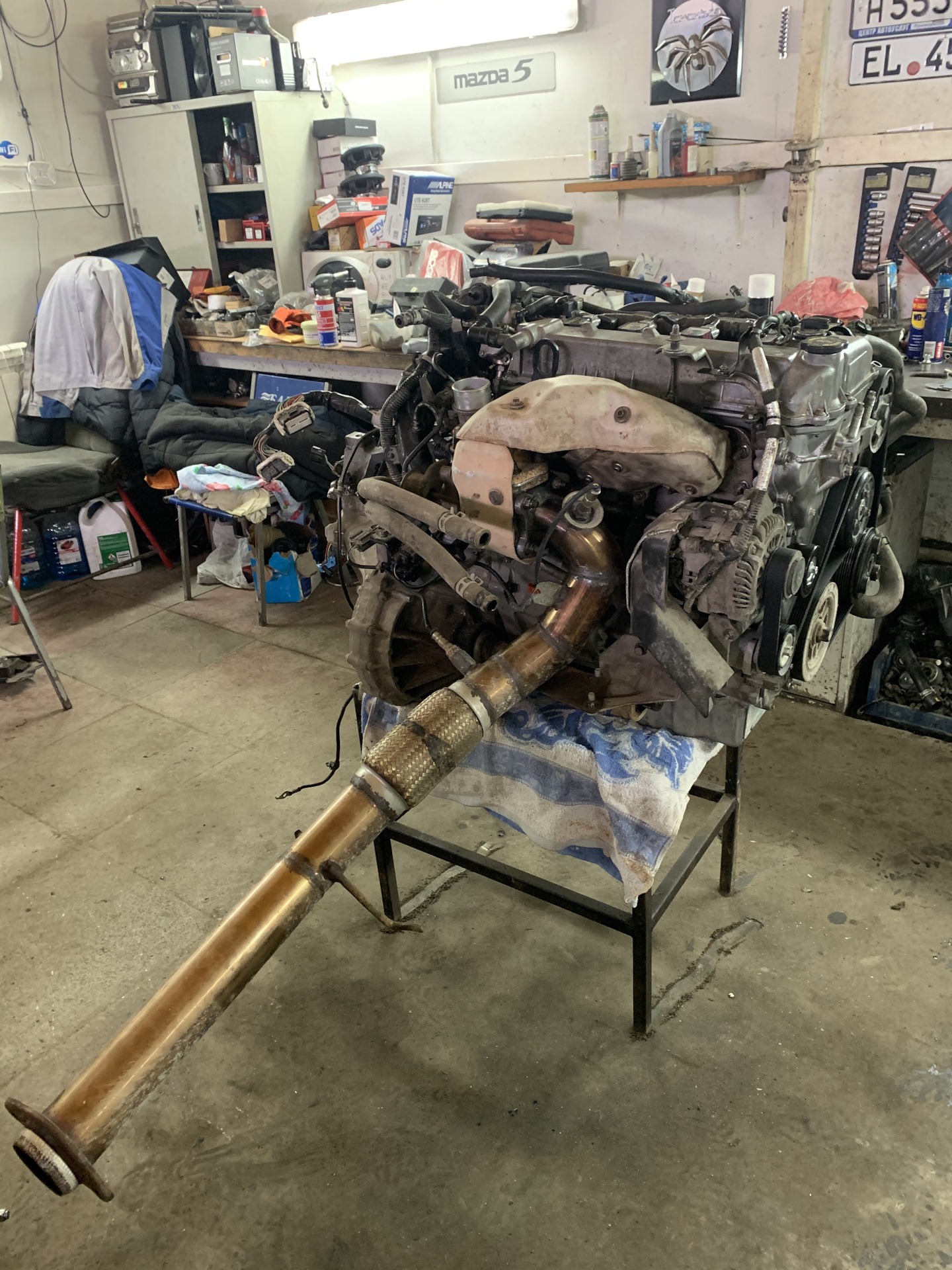

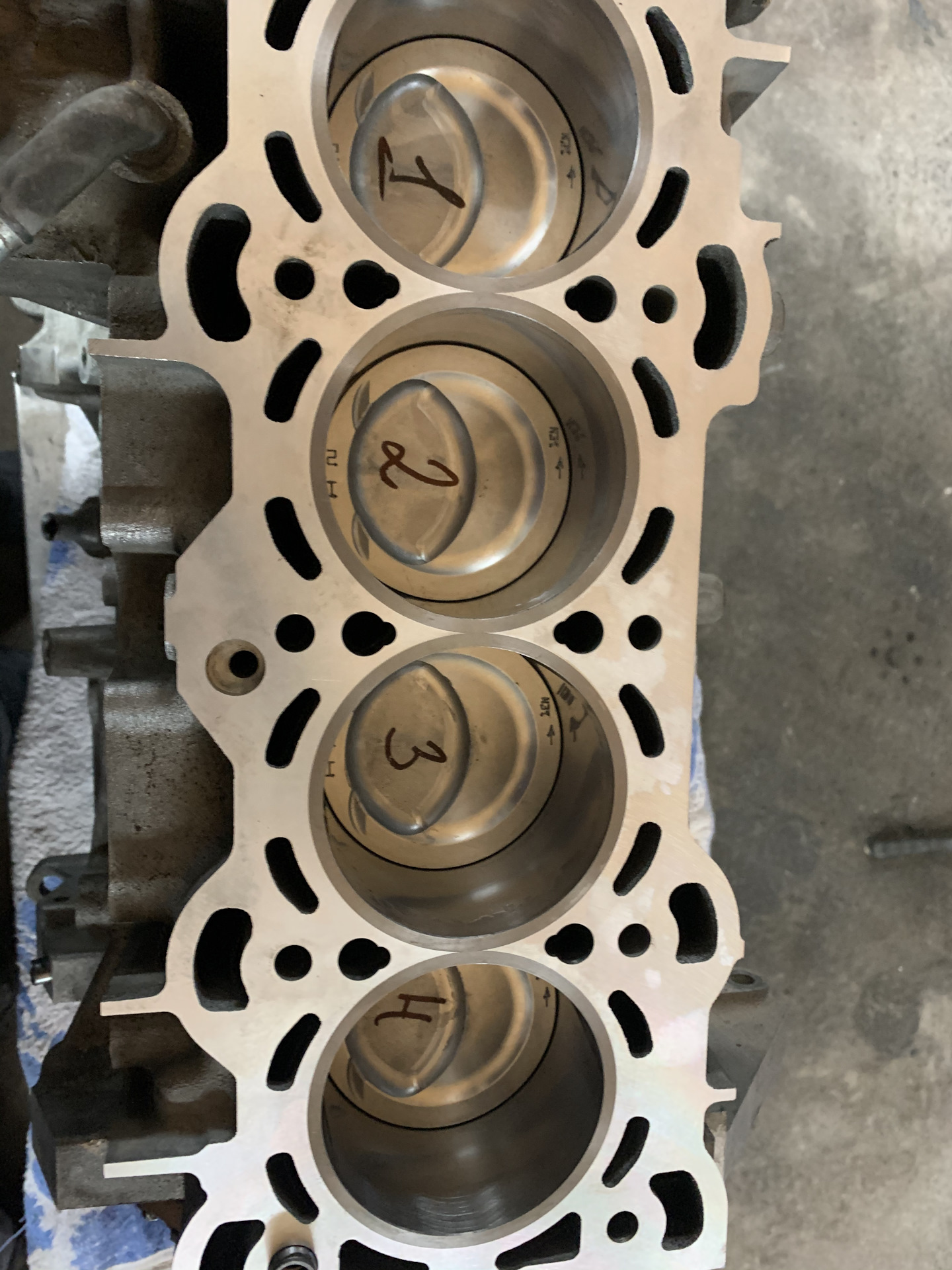

Спустя две недели и машина снова в строю), выполнен качественный ремонт, полностью все оригинальные запчасти.
Сколько вышло по запчастям?
Что за даунпайп?
Самодельный на 76 трубе нержавейка
Главное теперь правильно обкатать мотор и удержаться от желаний попробовать как она едет.
Обкатываю 200 км уже почти в режиме пенсия
До тысячи нужно продержаться.
До 2 буду держаться масло поменяю и поехали
Я после 1 поменял масло и начал активнее ездить. А наваливать уже начал когда с рывками разобрался.
Из за чего рывки
Из-за коробки) Искал проблему 5 лет)
Mazda444mps
www.drive2.ru/l/541547136026674773/
Я читал давно про это что надо менять, я когда купил у меня дергалась когда валишь поменял все в итоге проблема была в катушках, а виной всему когда купил сразу поменял свечи и выбрал не правильное сто
Я в поисках проблемы перебрал мотор и пол машины.
Я всю топливную перебрал и ещё кучу всего потом вылезла ошибка по пропускам, и уже в сто где парни работают с этими машинами давно сразу нашли косяк
Что за даунпайп?
