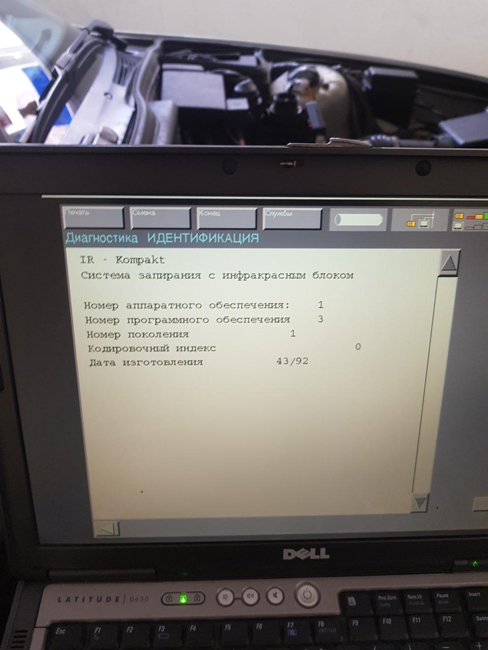

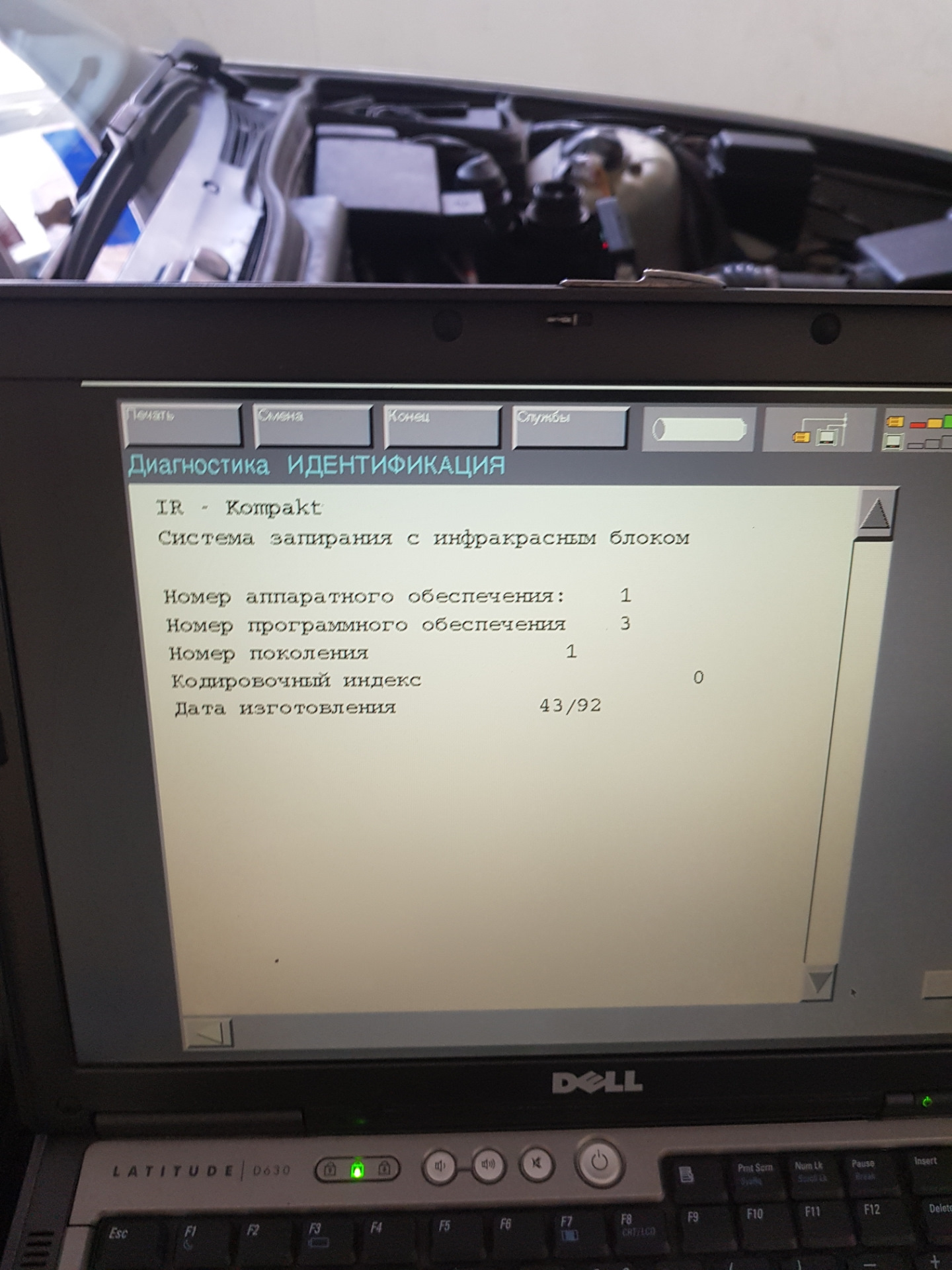

И ближе к самому зеркалу, купили мы зеркало которое бьется в дис 43/92
43 неделя 1992г, то в нем кнопка закрытия и открытия одна и таже-круглая,
а прямоугольная служит дотяжкой, ее надо держать чтоб закрылись окна.
Также в dis нет пункта снятия запрета привязки ключа, тобишь нет этой функции и все привяжется без проблем.

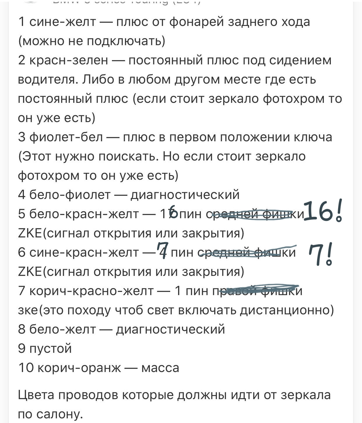

Подключается оно к заводским скруткам под сидухой, и в желтый разьем блока gm, фотку подключения нашел на драйве, токо с ошибкой, исправил, там речь о средней фишке, и о первой, так вот это не правда, все подключается к желтой, и по закрытию/открытию там была ошибка с пинами

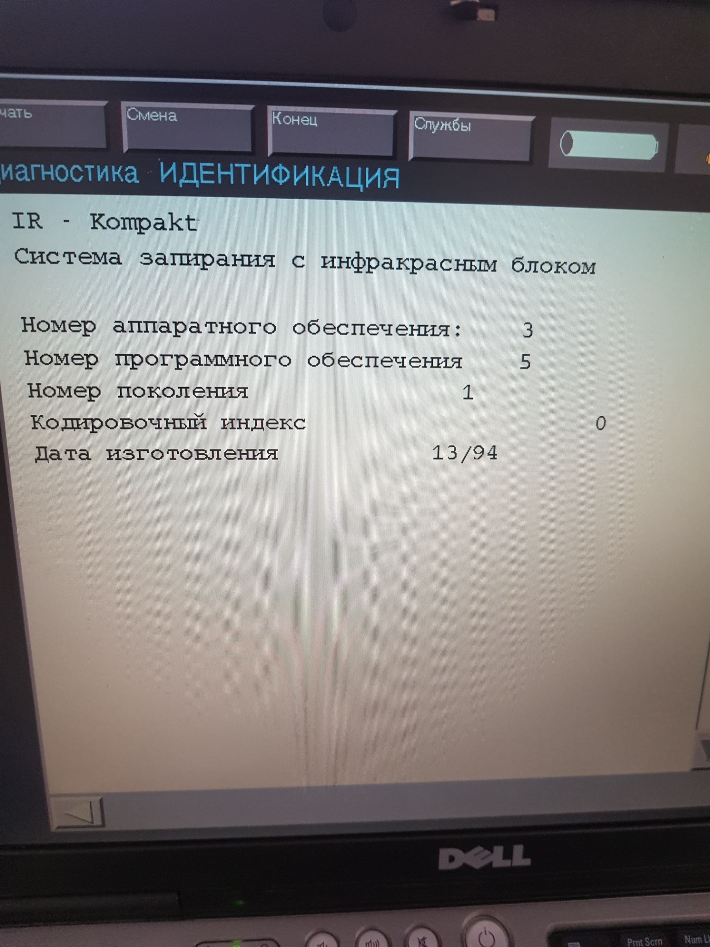

А на моем зеркале 13/94 круглая закрывает, прямоугольная отпирает, и в дис есть меню специальные функции в котором находится снятие запрета привязки ключа

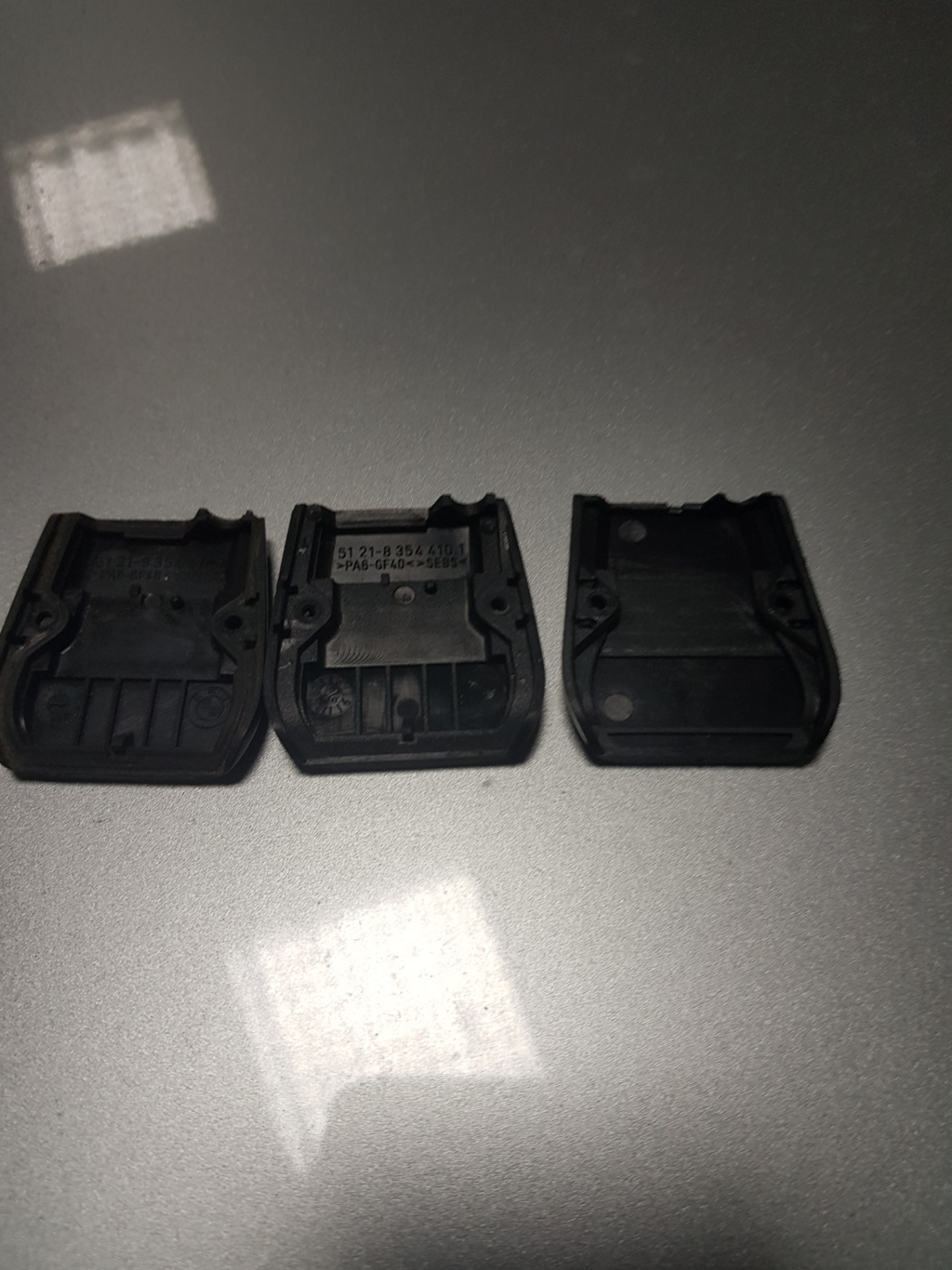

А и сюрприз от китайцев-заготовка ключа в которой дубовые кнопки, и плата нифига не становится нормально, и даже если спилить тот отлив на крышке и закрутить винты зажмутся контакты самопроизвольно и ключ все время будет посылать команды, отличительная черта этого ключа в крышке, она #3 без кодов итд

Привет. Если будет возможность, как-нибудь сфотографировать место соединения проводки с блоками под задним сидением. Хочу себе провести дистанционное управление, но пока сложности с тем, что бы эту косу раздобыть. Вот подумываю, если не сложно, самостоятельно её собрать из подходящих проводов.
