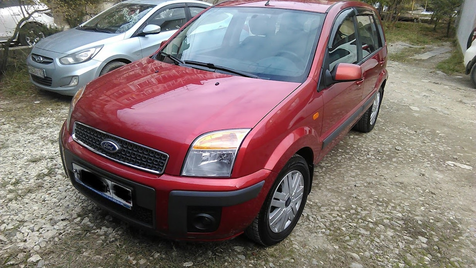

Всем привет ! В принципе с самой покупке данного автомобиля была проблема с тем что машина долго прогревается, я понимал что проблема в термостате но руки не доходили и спустя почти четыре года я решился на замену))) для ремонта необходимо купить следующие запчасти:
— Термостат FORD артикул 1712228
— Корпус термостата FORD артикул 1707050 (корпус термостата можно и не менять, но советуют менять поэтому решил заменить)
Сама замена — геморрой ещё тот всё неудобно и через одно место. Снимаем фару и на ощупь начинаем пытаться найти четыре болта, а затем также в слепую обратно закручиваем их обратно. Одним словом пока не попробуешь не поймёшь как это весело )))) провозившись примерно два часа я был доволен результатом машина стала прогреваться быстро
