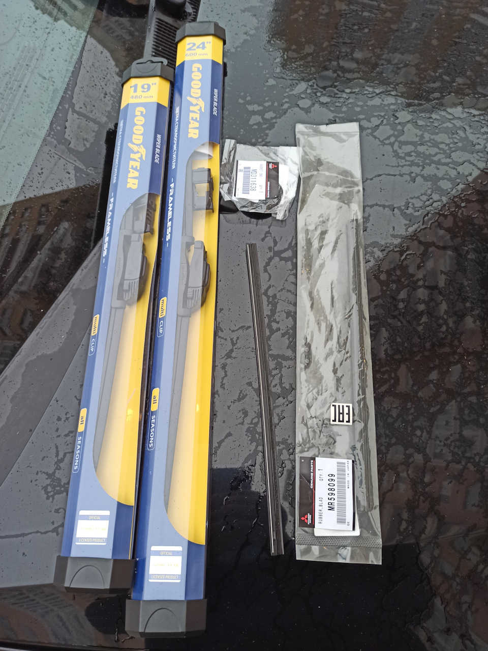

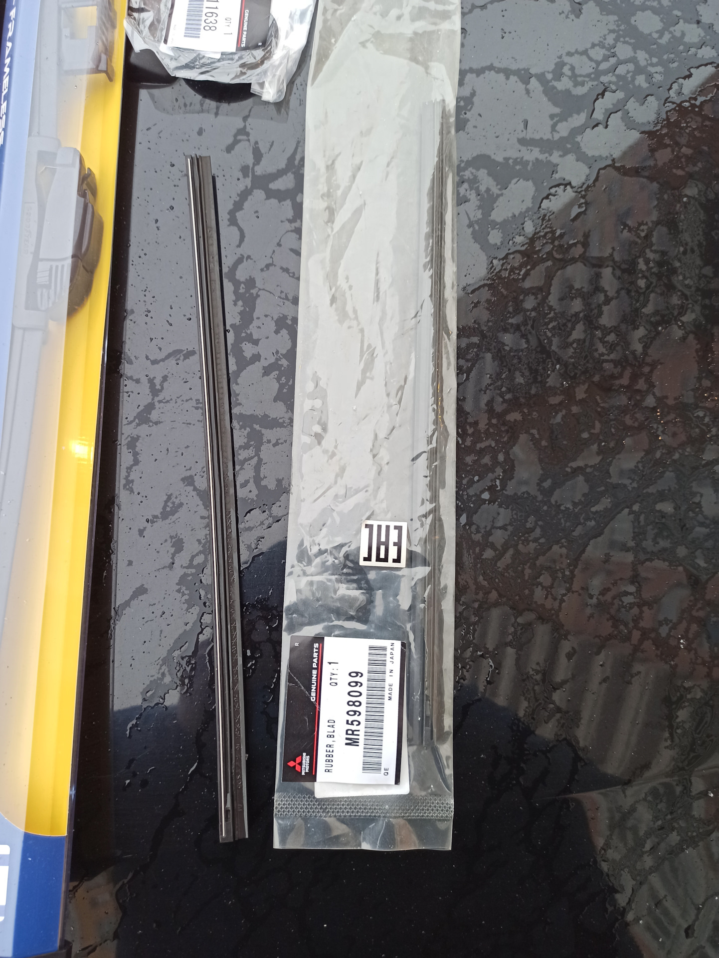

Надоел скрип передних дворников и задний недочист стекла, решил сменить все разом.
взял на озоне набор: 2 щётки стеклоочистителя GOODYEAR (60см+48см) SKODA Octavia (04-13), LAND ROVER Freelander II(06-14), за 999р.
Прошлый комплект отъездил год, не снимая.
Взял также оригинальную резинку для заднего дворника Mitsubishi MR 598099 -420р. Дешевле вышло, чем прошлый раз, менял ее как приобрел авто… странно, все обычно дорожает)
и купил Прокладку крышки маслоналивной горловины Mitsubishi MD 311638 -100р. Около крышки появляются масляные разводы, видимо резинка задубела от возраста уже… заменил и чистота. Кстати, крышку разбирать для этого не нужно, начал раскручивать отверткой сверху, резьбу сорвал, потом только понял, что резинку можно снять и так, просто растянув ее))

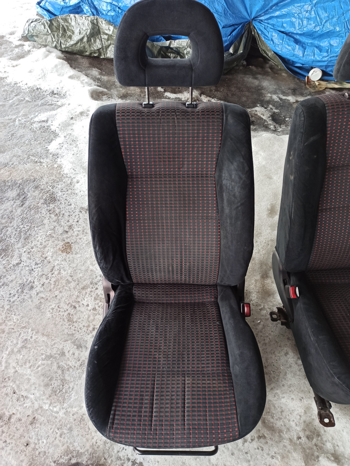

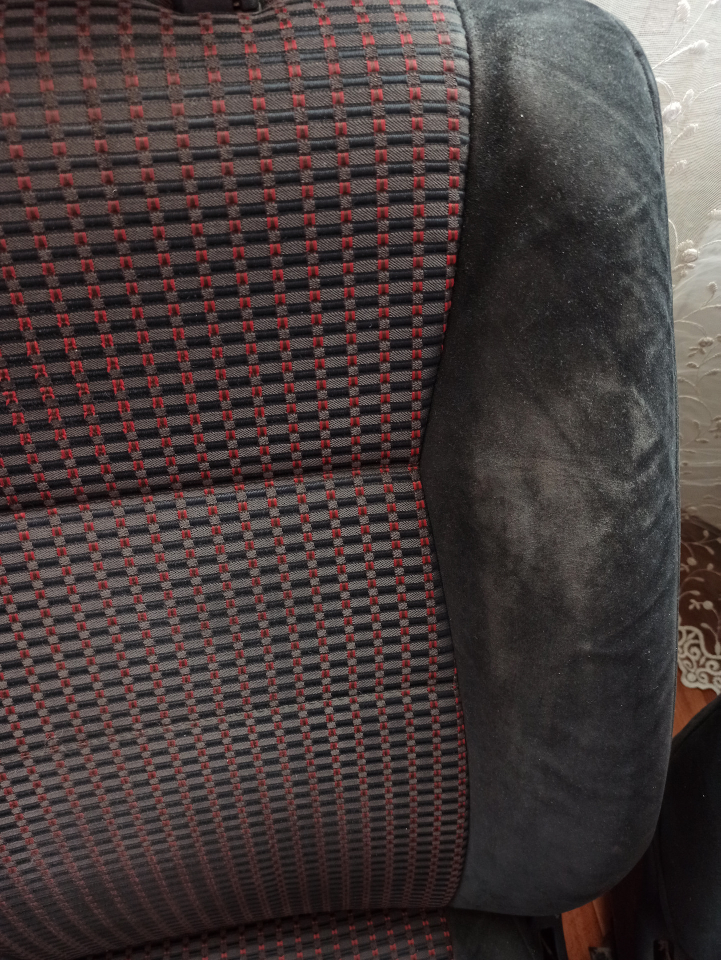

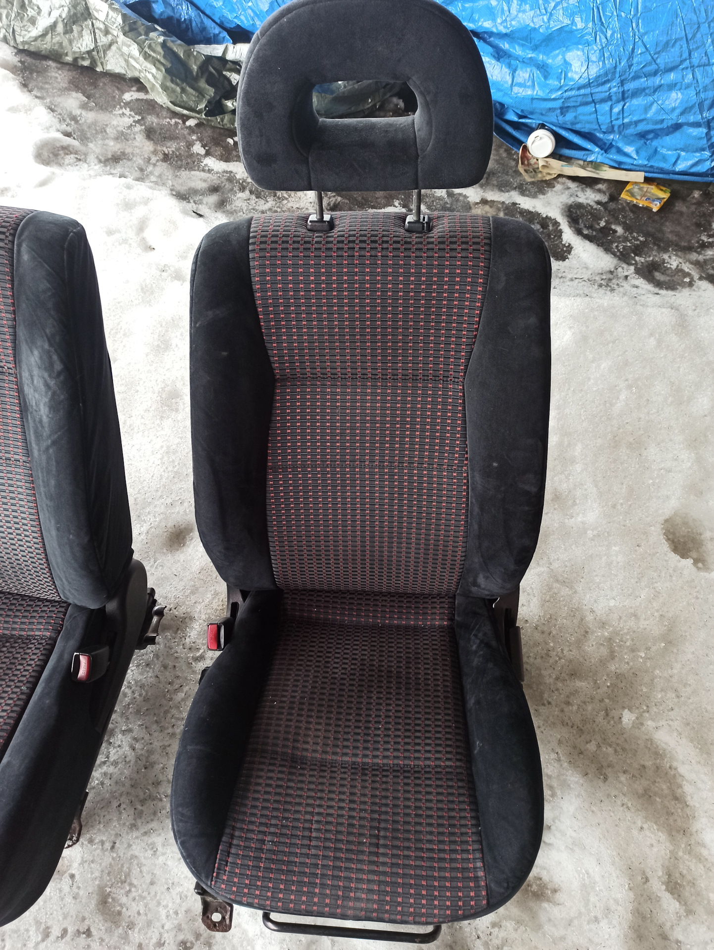

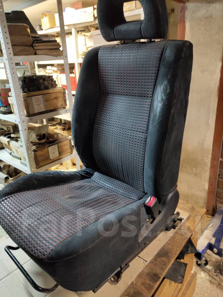

После НГ, нашел в продаже наконец то сидухи с CERIA, красные, с нормальной боковой поддержкой, в неплохом как показалось состоянии и за вменяемые деньги.
Нашел на farpost.ru.
Доехали с солнечного Челябинска всего за 1355р, без обрешетки.

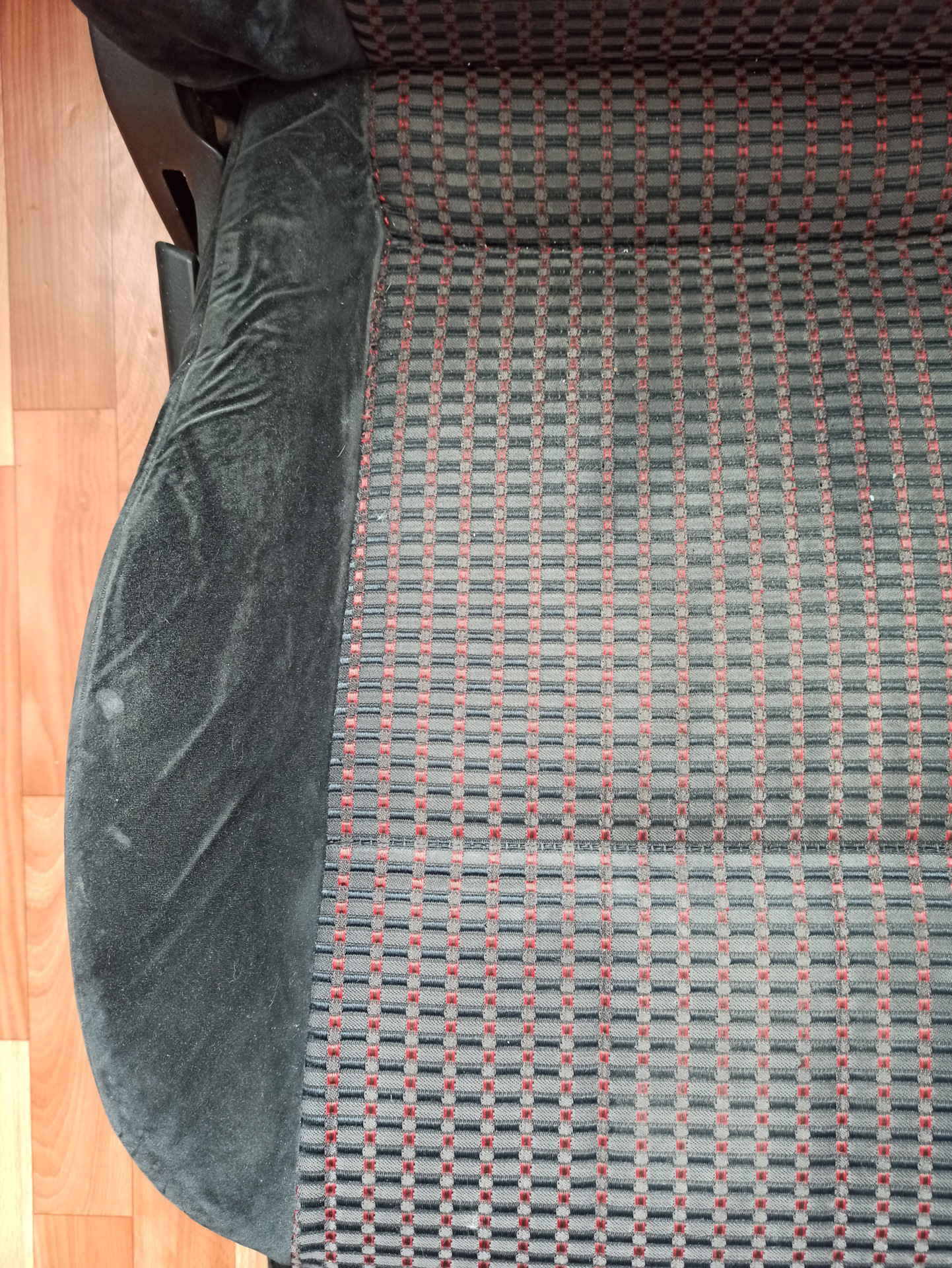

Получив их, состояние оказалось хуже ( 1 прожиг на водительском, 1 маленькая дырка сзади сидухи и срезанная левая задняя петля (видимо не смогли открутить болт). Продавец об этом умолчал, на фото видно косяков не было( в принципе не страшно, комфорт важнее, но осадок остался( отмыл их, стали выглядеть получше.

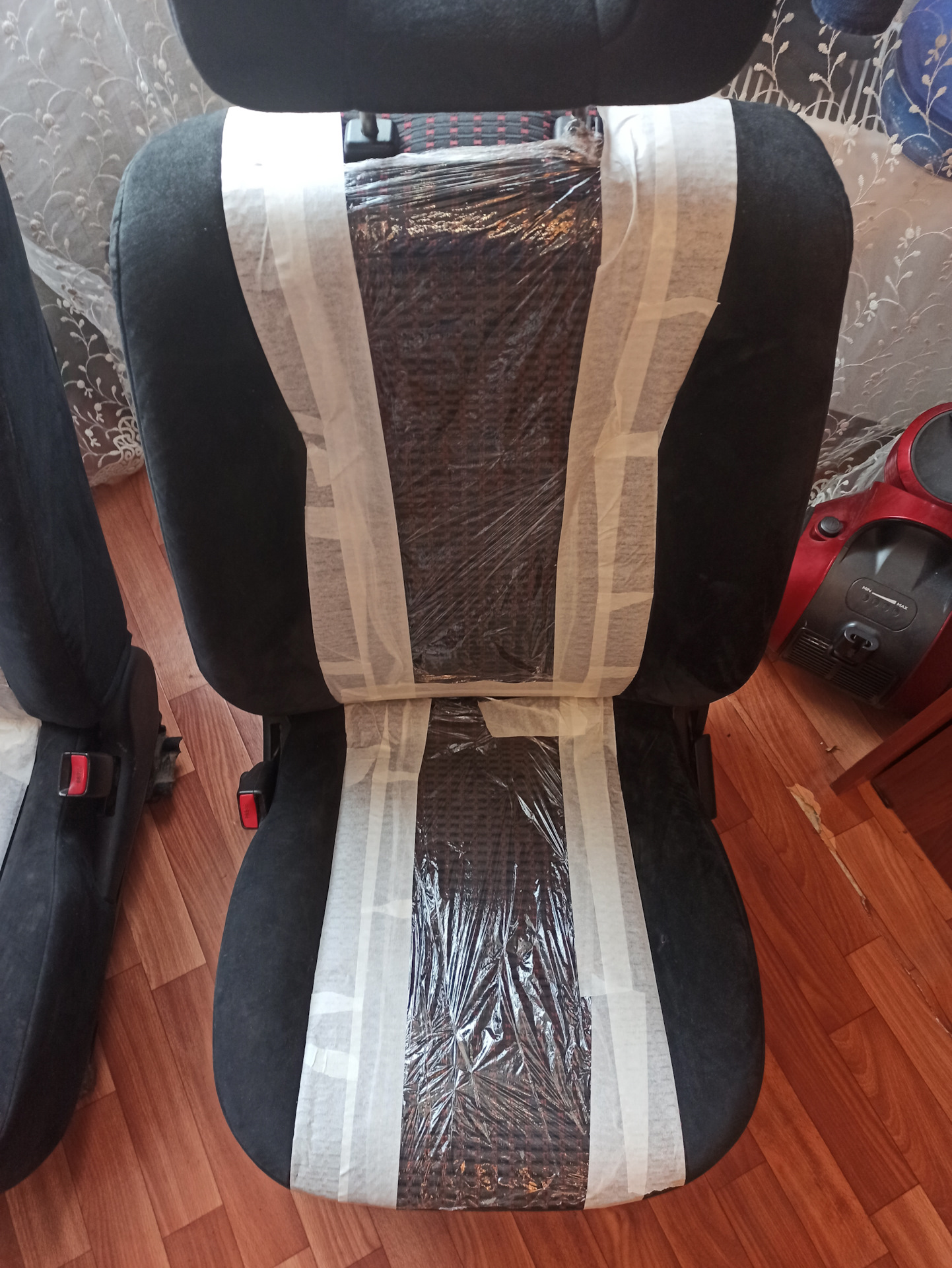

Погуглив, решил попробовать покрасить с балончика, выбрал краску саламандер.
Собраться из группы лансеров, говорили не крась, херня получится, но было уже поздно, краска куплена, решение принято, красим)))
Сидухи закрыл по центру как мог, пошел красить в ванную. Ванную всю угандошил, кое как оттер краску потом)
Сидухи чуть лучше стали, но зашерканные боковины не превратились в новые ))) странно…
пох, опыт на будущее )

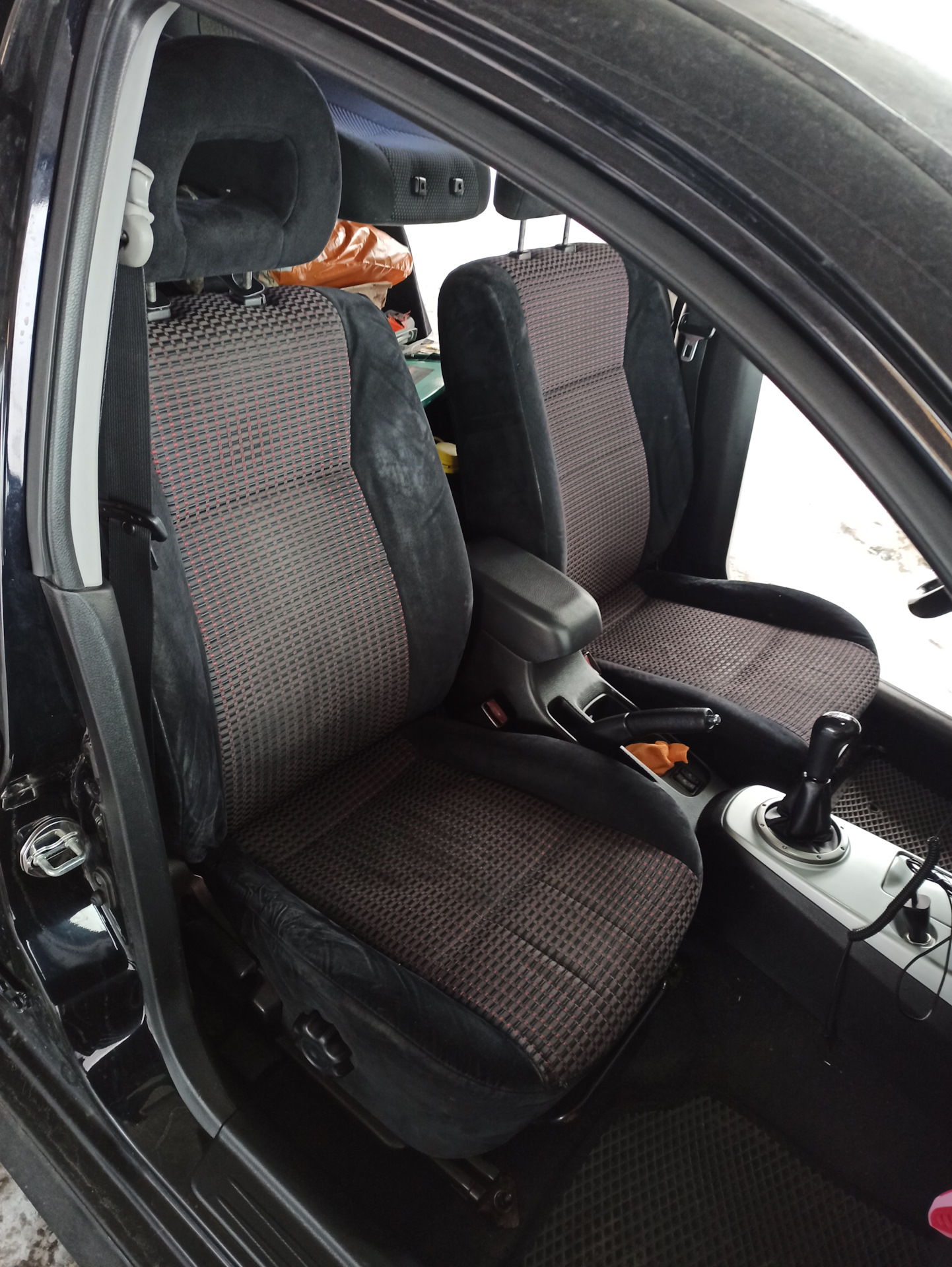

В выходные не выдержал уже и поехал перекидывать сиденья, они простояли больше месяца в комнате, кино в них смотрел, релаксировал, использовал как вешалку, склад для вещей)) ждал тепла для установки.
заехал на открытую парковку Химкинской Меги.
полтора часа танцев с инструментом и сидушки на месте (при установке и заметил срезанную 1 петлю, обматерил продавца еще раз…)
Поездил весь день, довольный. Не смотря на среднее состояние, поддержка супер. Поддержка намного лучше стоковых, снизу и сверху+ поясничную область хорошо держат!
доволен в общем, не пожалел, со стоковыми по комфорту и удобству не сравнить!

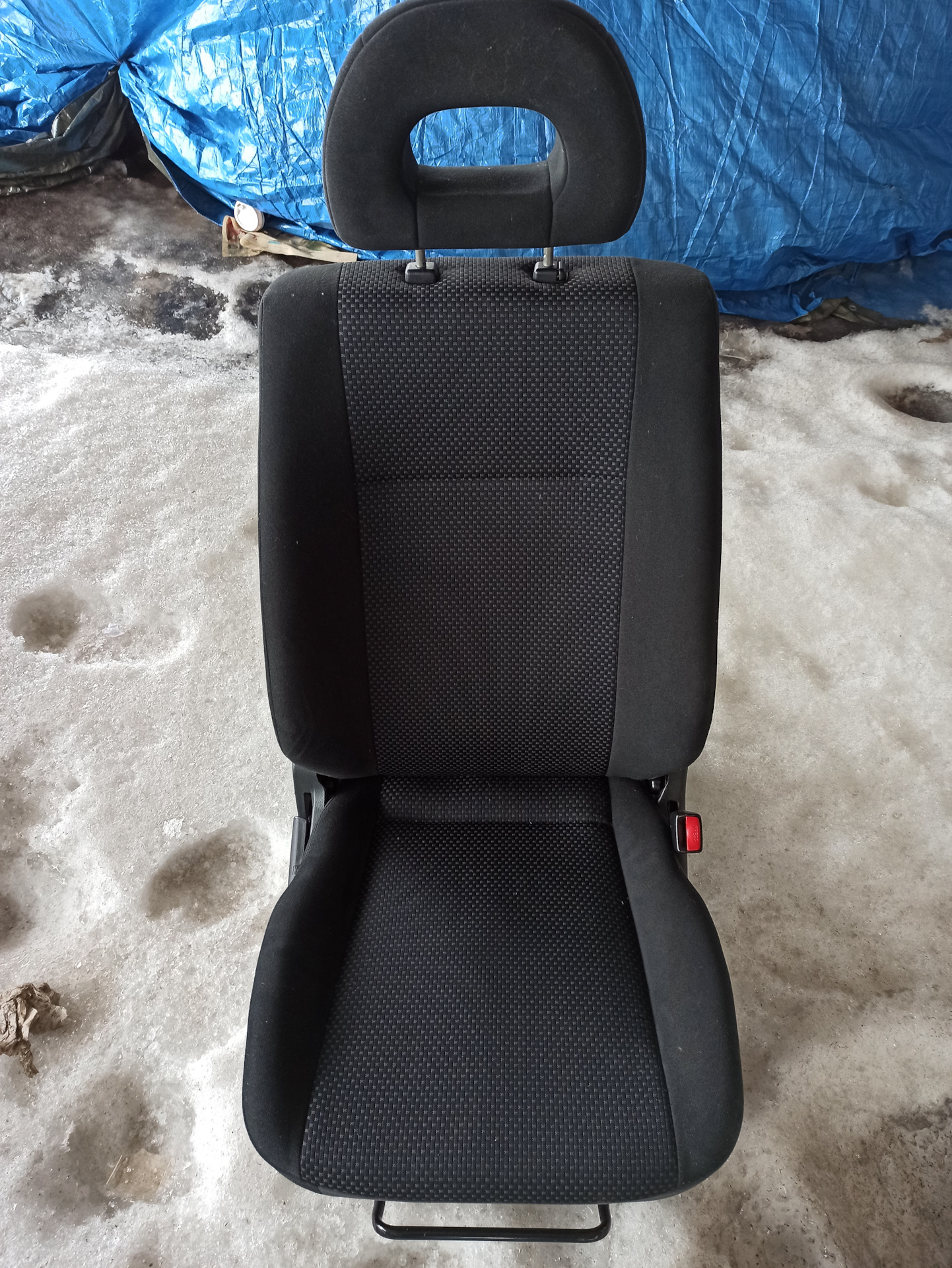

Старые сидухи, пусть лежат, а там видно будет куда деть их. Мои вообще как с завода, 1 прожиг и все, ткань идеал, хотя пробег 132.000 уже…

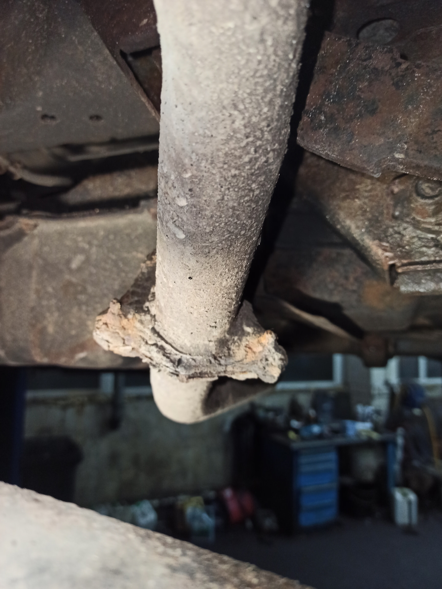

Также последнее время надоел скрип сзади, в подвеске, на кочках.
Решил навестить skr-auto.ru и сделать диагностику ходовой. Ранее уже был там на обслуживании, остался доволен. Сделали диагностику подвески, нашли откуда сифонит труба выхлопа, выполнили профилактику задних суппортов, замену датчика абс-правого переднего.
Крепеж заднего выхлопа и трубы просто разваливается, почти труха уже, оттуда и сифонит выхлоп. Потом найду бу с разбора, или трассу махну на банку от сааба+резонатор полмостров и трубу от стингера (возможно).
Задние сайлентблоки продольных рычагов, установленные С-мастер гараж, Серёжей, пошли по одному месту, скрипят, отслаиваются.
Хватило всего на год( как и вся его работа выполненная в принципе… НЕ вздумайте туда ездить, подумайте 10 раз и найдите нормального мастера! МОЕ МНЕНИЕ
Задние сайлентблоки буду брать оригиналы, перепрессовывать.
