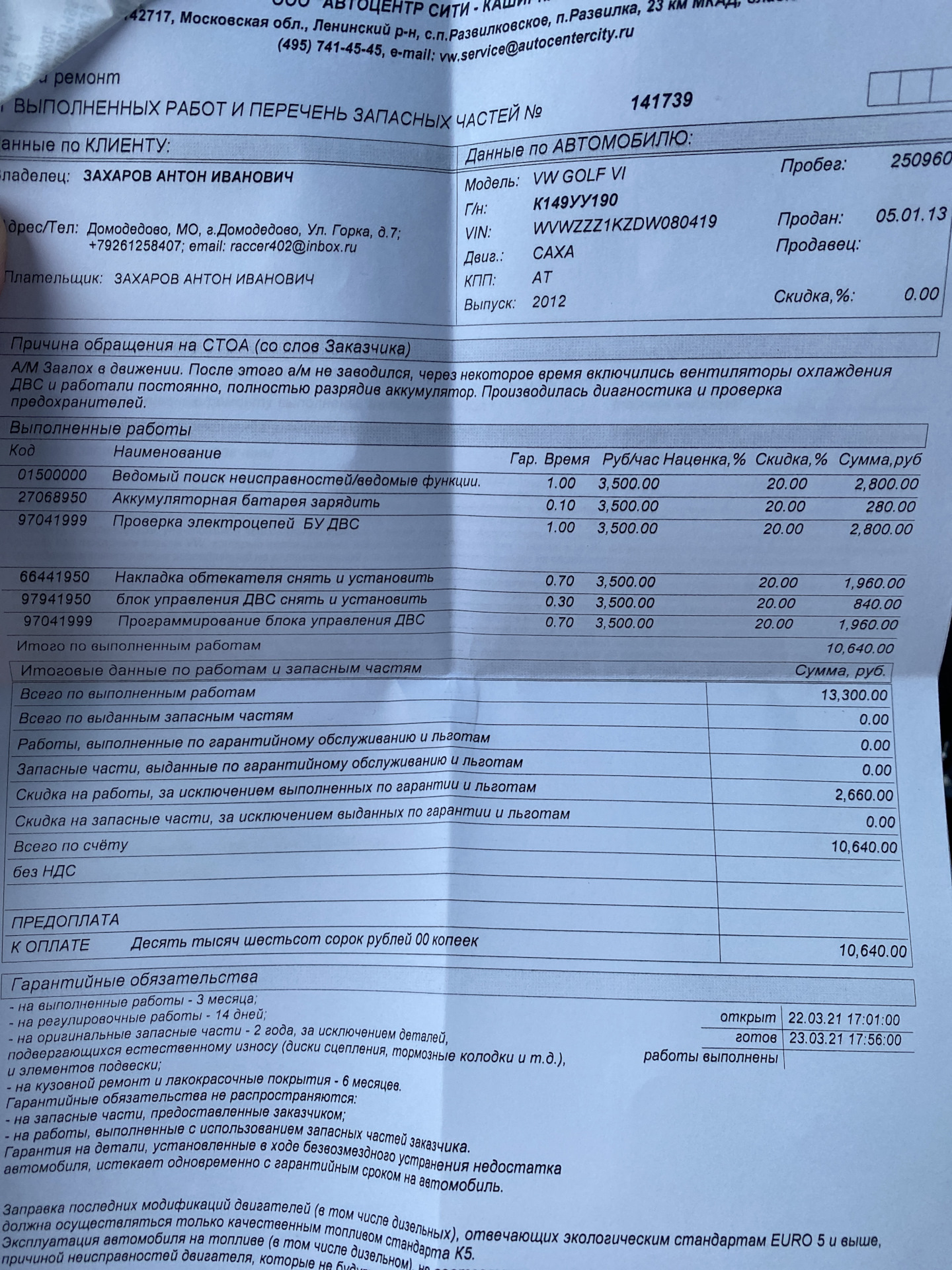

сделав диагностику у официалов выяснилось что с проводкой проблем нет
нашел такой же ЭБУ по номеру как у меня за 7000р, новый стоит 120тыс и месяц ожидания
прописали ключи и авто запустилось
жалко что теперь я без чипа и по катализатору ошибка будет, хочу вскрыть и посмотреть свой эбу, скорее всего попадание влаги, возможно восстановлю чуть попозже, жалко программу терять на которой без проблем отьездил 200тыс
либо поменяюсь кат коллектором с кем то и буду ездить со штатной прошивкой двигателя
Запчасти на фото: 130097

А че с симптоиами то?! Че было
заглохла, ключик на приборке, стартер крутит- мотор не запускается
ошибка — нет связи с ЭБУ
Это единыжды и сразу?!
Или как то гибко появляллось, исчезало и снова появлялось?!
Часто другие машины прикуривал?!
За зиму так было. в морозы… Не прям сутра, а наоборот завелся поехал, зашел в магазин вышел и незаводиться!
но обычно машина постоит 10 мин и заводиться
у тебя возможно окисление где то, чаще всего блок предохранителей под капотом, не прикуривал никого, меня только но давно уже
у меня проверили проводку, на мозги питание приходит, а сам эбу не работал, как только поменяли сразу стала запускаться

и еще у меня вентиляторы радиатора постоянно крутились в аварийном режиме как только это произошло
Это все прошивка. У меня старом гти могзи сгорели через два года . Совпадение? Другой блок я уже не стал чиповать( а что за чип был?
ну не сама прошивка, а кривая сборка видимо, там термопаста есть ну и герметик, мне разбирали кучу раз
машина вообще не едет без чипа, просто ужас, как атмосферник
Так если ката нет, а ламду не отключили, то так и будет
надо каталик искать

ну не очень бюджетно на самом деле, официалы 10рублей примерно попросят плюс эвакуатор и пару поездок на такси за город
10 Интересно за что? Попросите что бы в заказ наряде были коды работ без окончания на 99. Ну и ведомый поиск согласно протоколу. Все это на нормо час умножаем.
Можете сказать, что вы с драйва или с гольф клуба. Так они как правило скидку дают.
