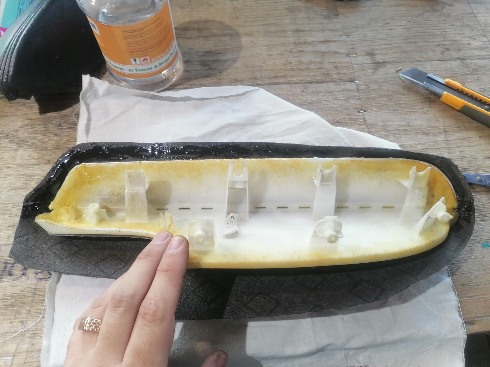

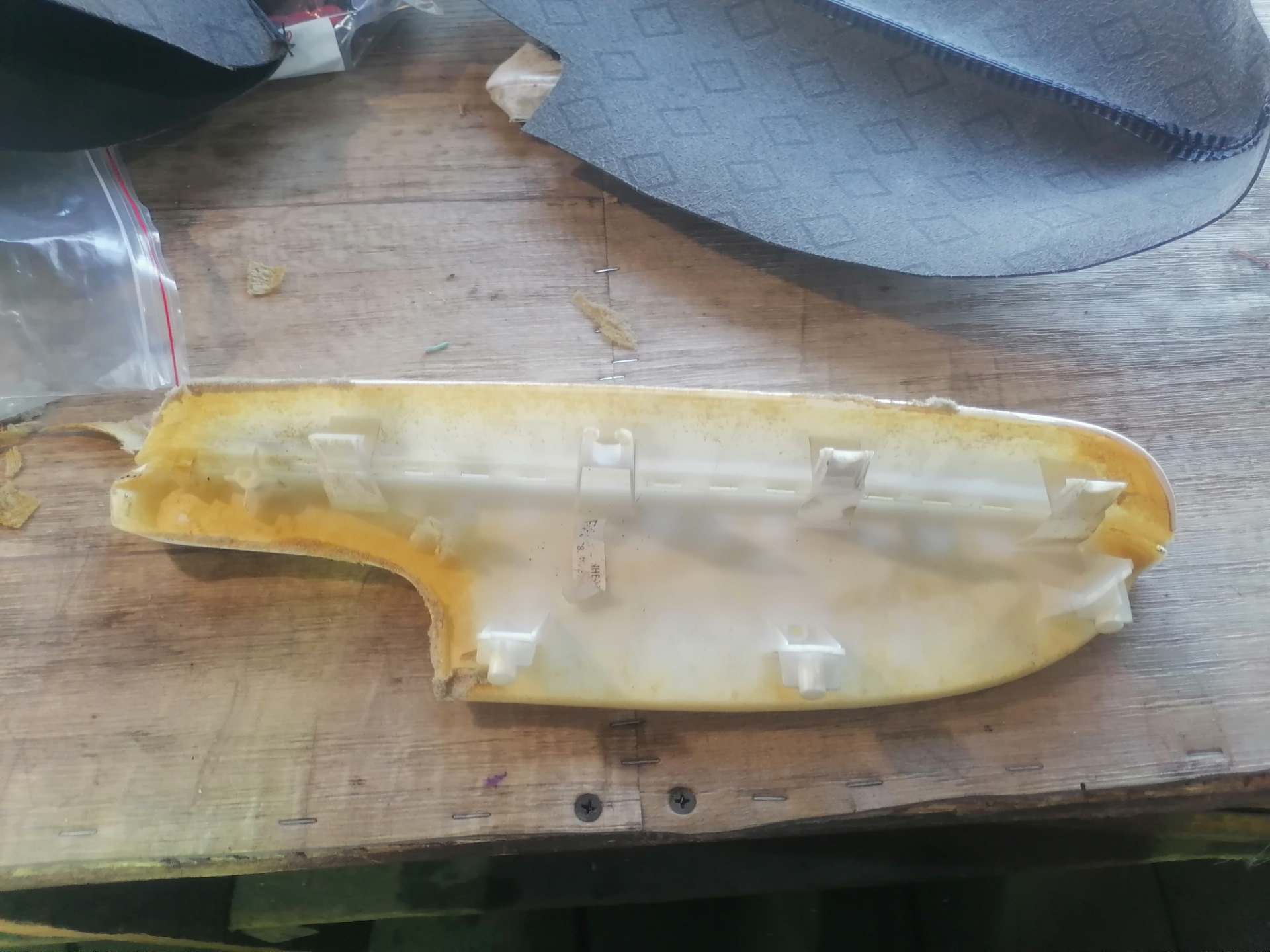

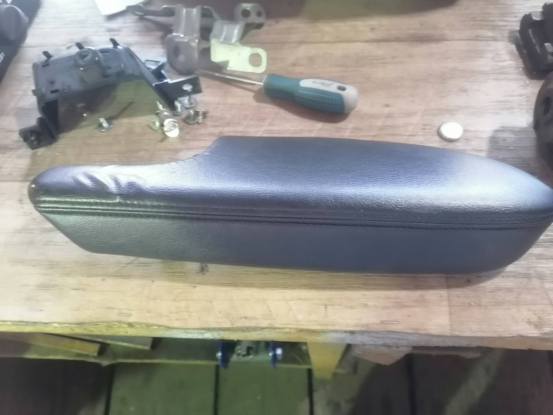

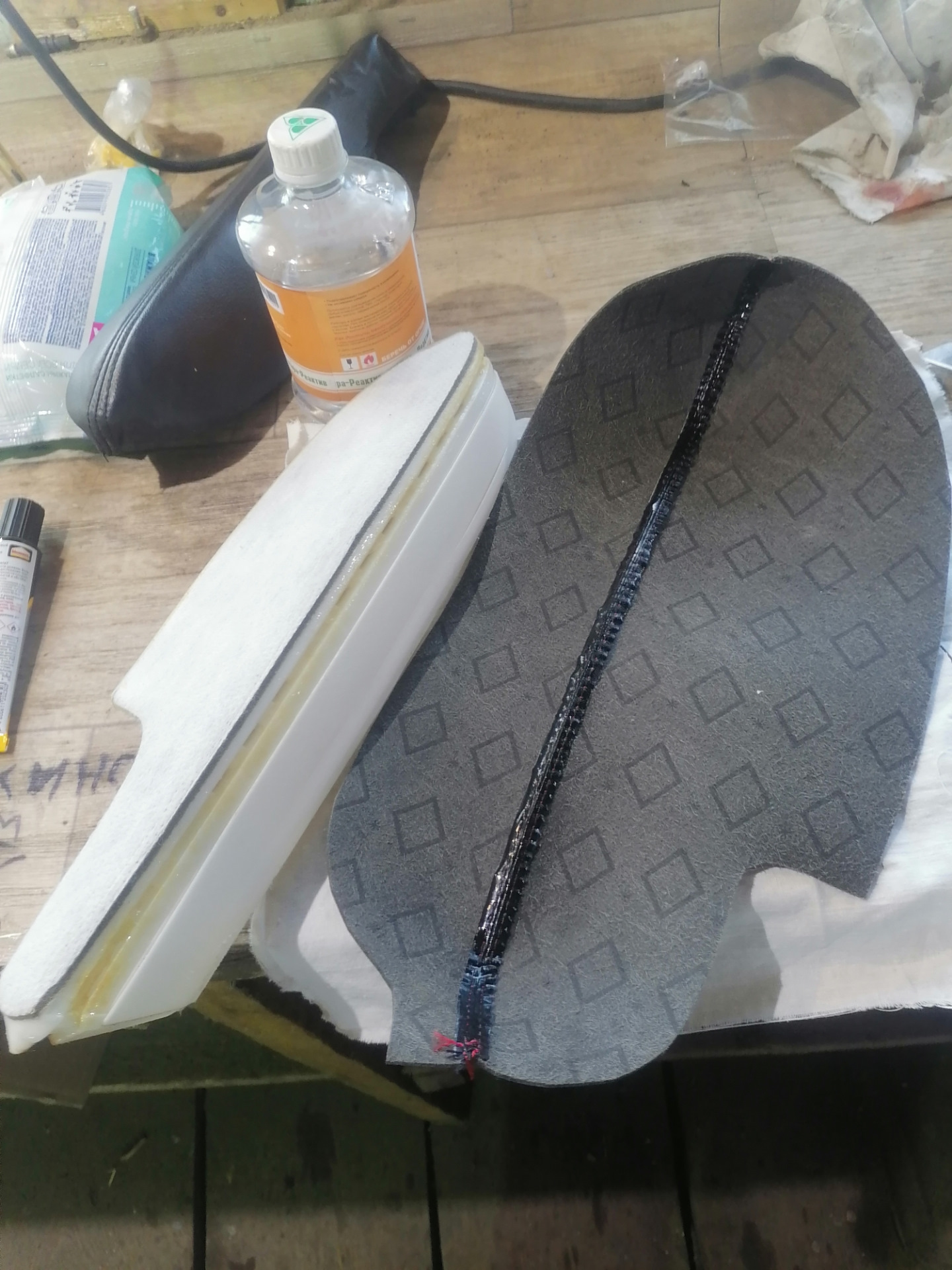

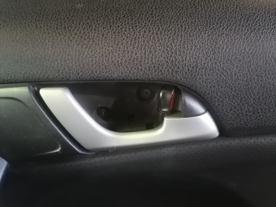

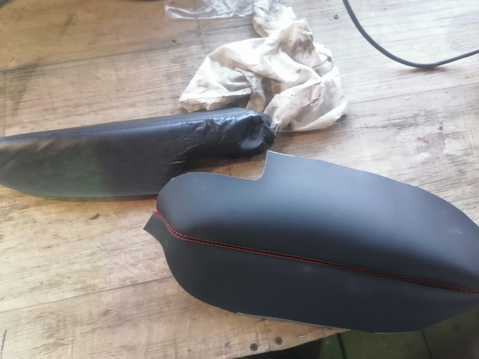

Всем здрасти. Как и многие я столкнулся с бедой подлокотников дверей. Так как были заранее куплены загатовки, было принето решение переклеивать. Купил клей момент прозрачный универсальный. И им приклеил. Чтоб добраться до подлокотника надо снять карту двери и открутить кучу саморезов. А далее клей и прещепки.

в общем не плохо, но… в следующий раз покупай разливной клей и мажь кисточкой всю поверхность и подлокотника и материала, что бы заломов не было…
Лучше использовать обувной клей, прям у ремонтиков на разлив, он двух компонентный и начинает работать при нагреве феном!

А ты не видишь, что строчка плавает?
Чёт не пойму, ты сам шов делал ?
Это покупные, он написал
vladgad017
Нет покупал заготовки.
Я себе когда переклеивал использовал спрей клей LIQUI MOLY Karosserie-Klebespray Клей для автомобильных облицовок
Аэрозольный клей. Если кому интересно артикул 6192 прям топ клей
Отличный результат! Судя по фото вы что-то еще подкладывали под заготовки с верхней стороны, что это за материал?
Это родной материал. Я его просто не убрал.

Ляпота получилась
Строчка ровненькая
Суперски
Первый раз. Как смог. Да и вообще лучше чем было полюбому.
