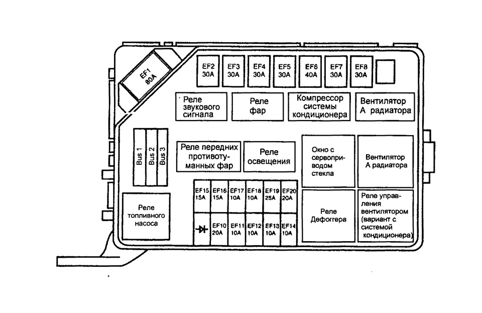

отключилась левая половина габаритов почитал по форумам что есть предохранитель который по габаритам за правую сторону отвечает а есть за левую решил собрать фотки и оставить в бортовике в качестве шпаргалки по предохранителям
почти круто, по схеме на Ланосе есть 3 реле управления вентиляторами (А, В, и С), так какие реле соответствуют данным буквам схемы- вот с этим я голову сломал когда кондюк ставил/, У тебя сверху-вниз (А, А и…), а на деле (сверху-вниз В, А и С). А так очень удобная штука, у меня всегда на смартфоне под рукой полная схема и много всего по Ланосу.

А в мене є — кондиціонер і ГУР, але на схемі є запобіжники для АБС і подушок, але вони також задіяні — нічого не можу зрозуміти
