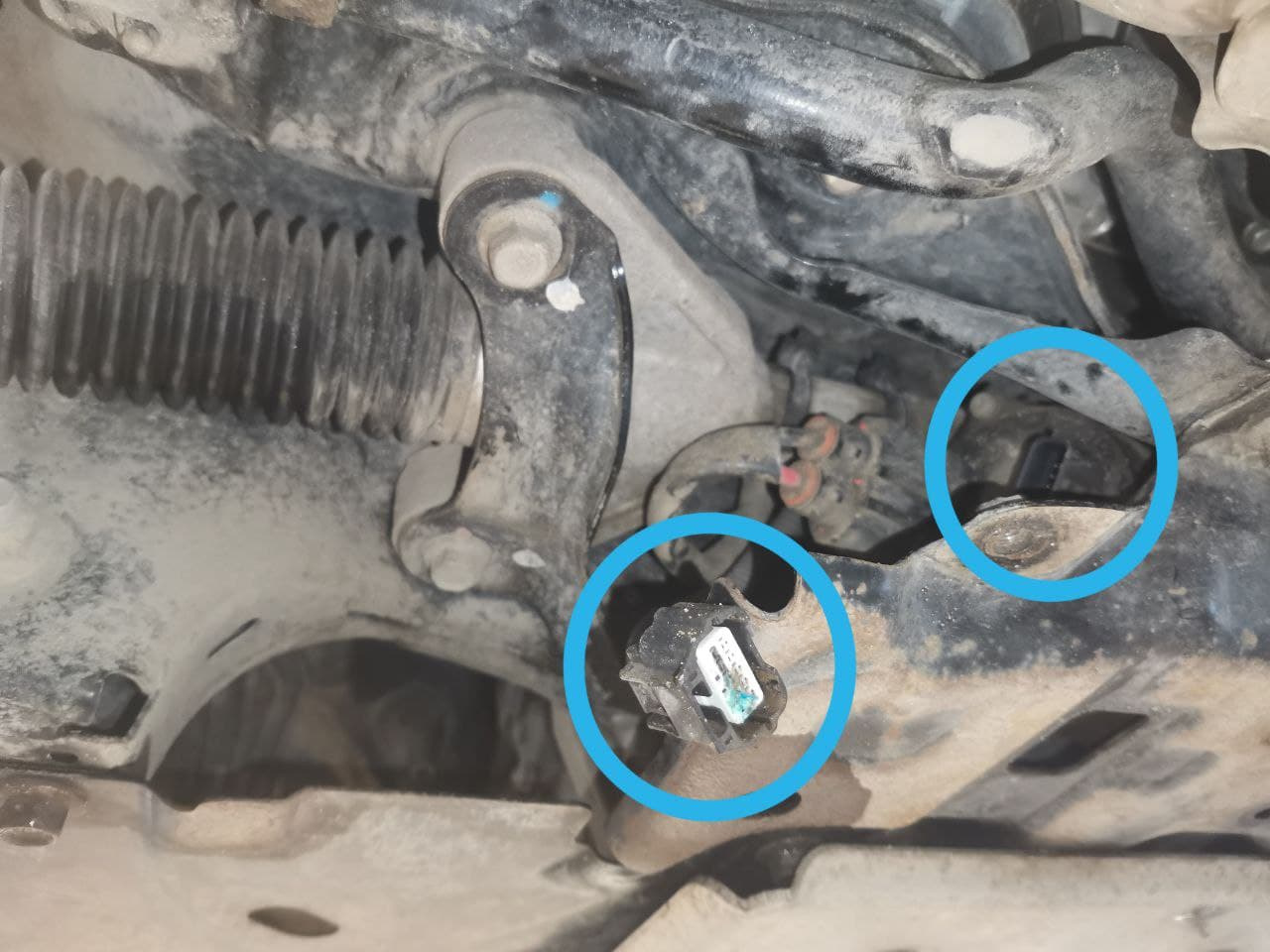

Думаю, что этот пост будет полезен для всех владельцев Subaru XV. Это конец истории, которая началась через 3 месяца после покупки машины, т.е. 1.5 года назад. Всё началось с того, что иногда отключался EyeSight, на панели были разные ошибки, порой отключался ЭУР. Но потом все само восстановилось. При первом обращении дилер сказал, что бывает такое, электроника чувствительная, может быть мимо ЛЭП ехали или гроза была. Хотя ни того, ни другого не было. Сказал, будет еще возникать ошибка — приезжайте, а сейчас всё "чисто".
Через какое-то время ошибка снова появилась и уже не исчезала сама по себе. Приехал к дилеру, дилер говорил, что проблема в сигнализации. Т.к. по его мнению сигнализацию подключать по CAN к машинам нельзя, ибо это ведет к тому, что "накапливаются" ошибки в "мозгах" авто. Поэтому всякие умные сигнализации с блокировками по CAN — это зло, и если такая сигнализация есть, то подключать ее надо без блокировок, не подключать к CAN, и вообще таким образом "убрать" большую часть охранных функций сигнализации. Тогда мне дилер сделал сброс всех ошибок и отправил к установщикам сигнализации. Те были крайне удивлены ситуацией и словами дилера. Проблем не нашли, но обновили ПО во всех блоках. Потом ошибка исчезла. И не появлялась довольно долго. Это мы обсуждали тут — пост в БЖ, и тогда тоже все пришли к выводу, что если обновление ПО помогло, то видимо дело и правда в сигнализации.
И я тоже так думал. И почти год ездил без ошибок. Но вдруг проблема появилась снова! Причем иногда горит ошибка ЭУР, а он работает, но ошибка EyeSight горит всегда. Это было 14 февраля 2021 года. Машина сделала мне вот такой "подарок". А к вечеру ко всем этим ошибкам добавилась еще ошибка, что авто старт-стоп не работает — это именно та функция, которую все владельцы Subaru мечтают отключить. А мне получается это досталось "бонусом". Подробнее об этом случае писал тут.
У меня как раз была плановая запись на ТО (пост в БЖ), и заодно попросил разобраться с этой проблемой.
Как обычно сбросили все ошибки, и думали, что на этом всё! Но нет, в этот раз одна ошибка никак не хотела уходить. Это ошибка ЭУР. Тогда дилеру пришлось заняться машиной посерьезнее. Мастер признался, что был у них Forester с подобной проблемой, и там сдох компьютер, отвечающий за ЭУР. Это отдельная железка, которая стоит под капотом. После замены владелец машины больше с этой проблемой не появлялся. Но есть разница — если на Форестер этот блок как полагается расположен под капотом, в более-менее сухом и защищенном от воздействий окружающей среды месте, то угадайте, где располагается этот блок на XV?

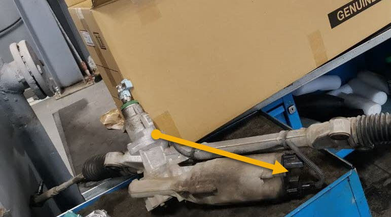

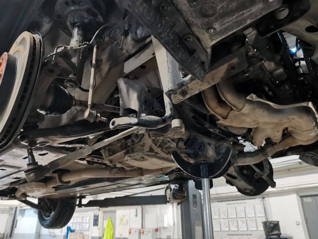

Он располагается под автомобилем! Прямо под днищем в сантиметре от защиты картера двигателя.
В общем сняли защиту и стали смотреть.

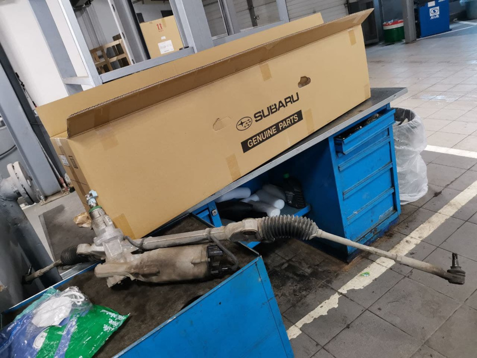

Мастер сказал, что там несколько коннекторов, и когда один из них начинает сбоить, то компьютер пытается работать без этого сигнала и порой у него это отлично получается. При этом ошибки и том, что какому-то коннектору плохо, через компьютерную диагностику не отображаются. Видимо уже давно у меня там все сгнило, и просто чудом это все работало.

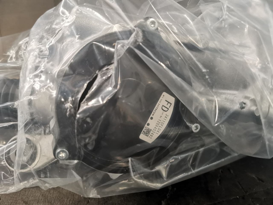

Сказали, что этот блок электроники в XV (в отличие от Форестера) интегрирован непосредственно в рулевую рейку, и составляет с ним единое неделимое целое. Поэтому менять надо полностью всю рулевую рейку. И стоит поэтому она дорого, аж чуть ли не триста тысяч! Ждать сказали возможно придется до одного месяца, т.к. возможно, деталей в Москве в наличии может не быть.
Через пару дней перезвонили, сообщили, что ремонт по гарантии одобрен, и ждать нужно будет 10 дней. Спасибо, что не месяц! Но в итоге отработали еще быстрее и привели за неделю. И сразу записали на замену. В этом плане дилер отработал на отлично.
Дилер утверждает, что у меня тоже была эта пластиковая защита на коннекторе, но видимо то реагенты ее уничтожили, то что… непонятно, в общем вот так получилось.
Я не понимаю, неужели нельзя было сделать нормально, и полностью качественно загерметизировать разъем? Как другие два сделаны. Почему нельзя было?
В общем полёт мысли инженеров Субару я совсем не понял, не оценил, и сильно разочаровался.

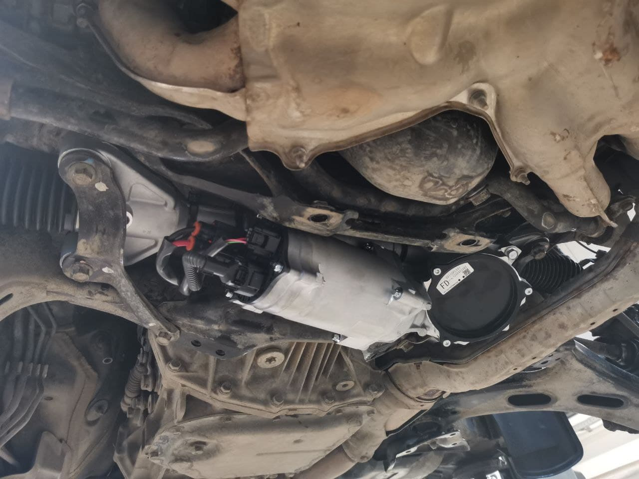

Дальше сделали развал-схождение. И после этого надо было "подружить" основной компьютер с новым блоком рейки. По факту как я понял просто сделали "полный сброс" всех систем и настроек.
В конце показали документ со стоимостью работ и т.д., которая уходит в Субару Моторс. Всё вместе вышло не более 140 т.р., т.е. никак не 300 тысяч, о которых заявляли изначально. В любом случае, ремонт дорогой, и за свой счет такое делать не хотелось бы.
Рекомендую пока не закончилась гарантия на машину заглянуть ей под днище и понаблюдать состояние ваших разъемов и рулевой рейки. Надеюсь, что случай такой исключительный и возник только у меня, и у вас такого нет и такая проблема не появится. Но лучше проверить. Учитывая реагенты и не идеальность наших дорог, вполне вероятно, что подобная проблема может еще у кого-то возникнуть.
Самое интересное, что всё это время я ездил исключительно по асфальту или по ровным снежным дорогам. Т.е. обычная городская эксплуатация. Это специально пишу для людей с богатой фантазией, кто мог предположить, что причина всему заключается в том, что я на своей машине плавал по болотам, озерам, покорял горы и ледники, жаркие пески Сахары, поля, луга и т.д.
Пока больше никак разъем не защищал. Что с ним делать не знаю. Дилер отказался дополнительно что-либо делать и заверяет, что и так всё хорошо будет. Наслово верить как-то не получается. Буду рад комментариям и полезным советам.

Это не значит что недостаточная изоляция разъема косяк Субару. Именно инженеры Хитачи решили что этот разъем не нуждается в доп. изоляции
Фарную колбаску-герметик оберни вокруг разъема на самой рейке, подогрей и одень ответный разъем на место. Герметичность будет обеспечена на 99,9%
Это что-то вроде термоусадки?
Это герметик, на который клеют стекла фар. Но я бы так не делал. Во первых, без нагрева разъем может не получится снять в будущем. А к нагреву он совершенно не факт, что готов.
Во вторых, там скорее всего основной путь проникновения влаги — неиспользуемые отверстия под пины в разъеме, которые сейчас заткнули пробками. Не думаю, что эти пробки проживут долго. Как вариант — промазать их сверху обычным герметиком, а внутри, как я уже говорил, обработать разъем специальным защитмым спреем. Так же можно распиновать разъем и подобрать к нему защитный резиновый фартук в размер.
