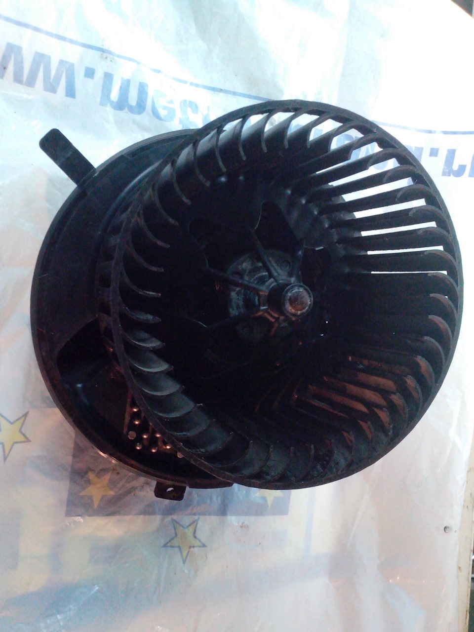

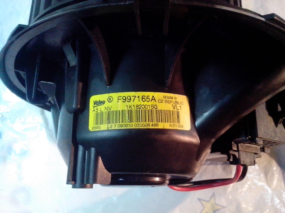

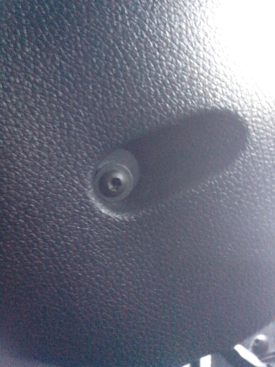

Еще с осени появился сверчок в торпеде перед пассажиром.но все никак не доходили руки, а та м и зима — совсем не хотелось куда-то лезть! и вот сегодня солнечным деньком решил покончить с этим!вообщем к делу:
собираем все в обратной последовательности…собрал, включил, скрипов нет!
.но к моему сожалению высвечивается табличка: "неисправны Аир-Бэги"…Что может быть? нужно как то сбрасывать или же фишка не встала до конца? кто с таким сталкивался?

для этой операции снимать бардачек не обязательно !
Согласен, но так как снимал впервые, делал как надо и посмотреть хотел все.
Все, как и предполагалось: при отключении "+" вылезла ошибка, которая просто скидывается шнурком!
Один в один проблему поймал) Тут и описание почему и решение проблемы www.drive2.ru/l/5783239/
клеммы и провода проверил — все путем, теперь попробую ошибку сбросить
Прежде чем отключить "подушки" надо было клемму с АКБ снять. Тогда ошибки не было бы. А теперь — как выше написали — только сбрасывать.
Бардачок не обязательно снимать.
Я тоже чистил моторчик, но бардачок не снимал. Просто снял уплотнитель под ним, открутив 2 пластиковых винтика, и доступ к мотору превосходный.
Вообще не надо было ничего разбирать. Моторчик и так нормально вынимается. Сам делал.
не нужно было подушку отсоединять.
сбросить ваг-комом.
