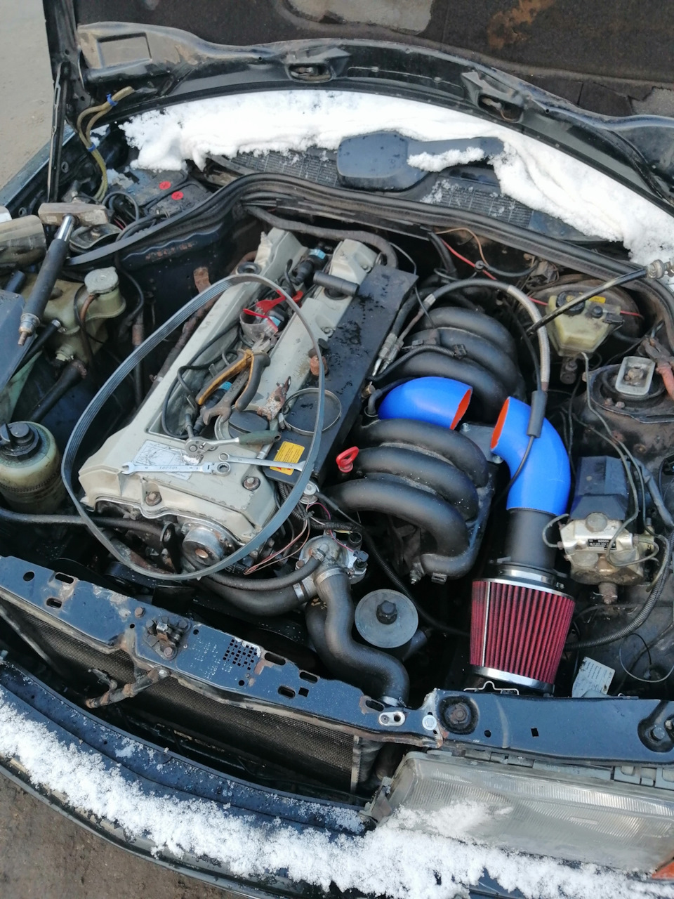

Переделали впуск…
Мешал блок абс ну и мы чучуть перенесли, без замены магистралей от цилиндра до блока абс, все подогнулось и встало как надо
Сказать жопо мером что появились верха, я думаю изза заслонки т.к она не работала была закрыта
Замеры чуть позже
Ждем хороший фильтр т.к это просто породие и уничтожение мотора

С таким впуском поехал лучше? Есть замеры?
впуск от 140го, как тут некоторые пишут, бесполезная затея. особенно на стандартных мозгах. я как то год назад, тоже задумывался об изменении впуска, но почитав и пообщавшись с людьми, которые строят боевые машины, понял, что для атмо нет смысла менять впуск. там много расчетов нужно сделать, не бюджетно, а выхлопа из этого, процентов 5. как ни крути, на заводах по производству, этому моменту уделяют больше времени . если же устанавливать надув — то да, там нужно менять впуск.

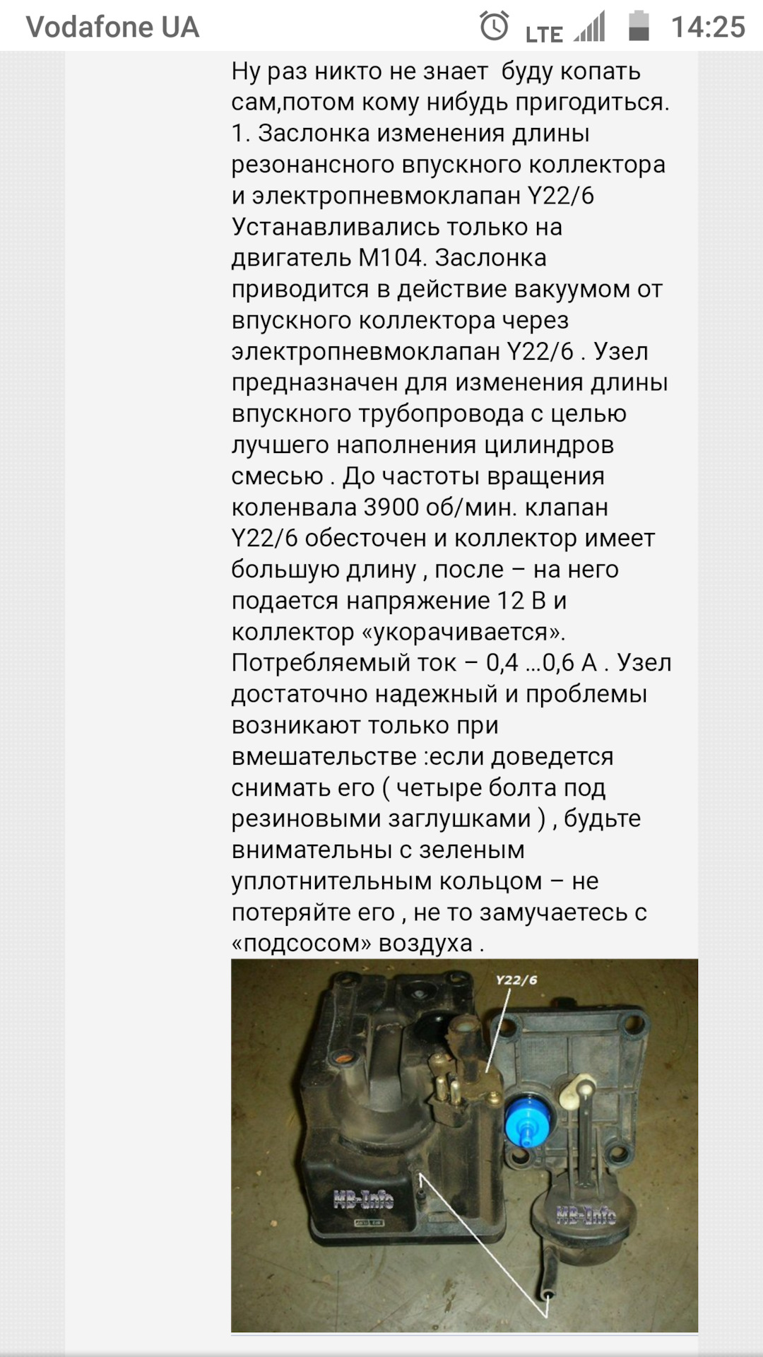

немного не правильно… смотри — заслонка работает так — на низких оборотах, примерно до 3500, до включение муфты распредвала, заслонка открыта, открывается она через вакуумныую трубку. при этом созадётся ресивер в впускном коллекторе, то есть больше воздуха, длиннее ранеры. закрывается заслонка элетрическим импульсом и удерживается закрытой до отсечки, таким образом, при быстром потоке воздуха, нет завихрений потока, ресивер разделяется заслонкой и становится коротким. воздух быстрее попадает в цилиндры.
Как узнать что эта заслонка работает?
Просто когда все было как по стоку
У меня верхов просто не было… Т.е от 5800 до 6500
Просто тупо затык
Заслонка была в закрытом положении
На данный момент низа ухудшились, стали как на 3.2

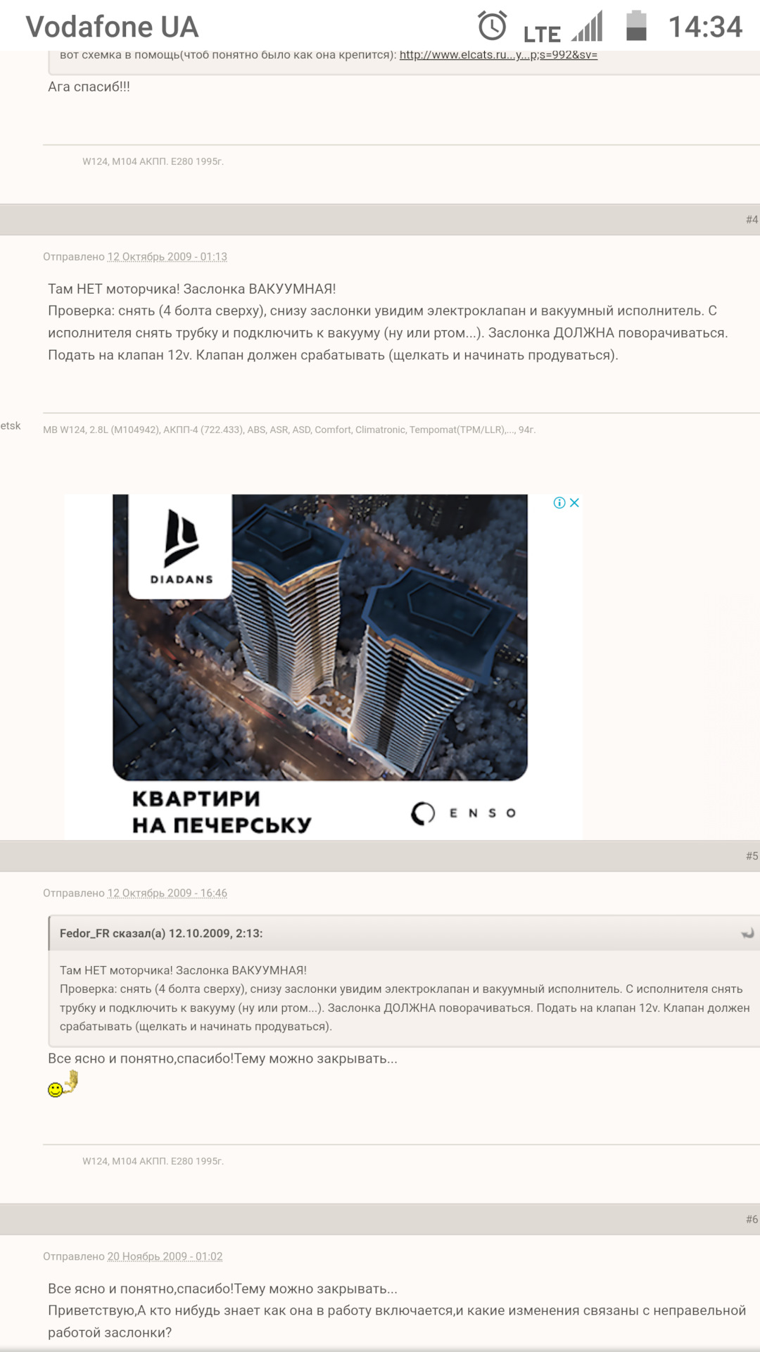

Когда она снята, снизу, на ней есть штуцер, подкинь на него вакуумную трубку, соедени с коллектором, ещё на ней есть разъем, накинь на него фишку. Сейчас у тебя отверстие по заслонку заглушено. Запусти двигатель, держа в руках заслонку со всеми подключениями. И смотри что с ней происходит . На низких оборотах — она должна открываться, на высоких — закрываться

А ведь интересно, что у меня сейчас, как раз именно так и прописано, что на низах закрыта, на верхах — открыта, и я думал, что я неправильно прописал, когда установливал . Но если будет возможность, по пробуй подключить заслонку, как я написал, интересно как в стоке она все же работает
В моем 3.2 cdi и т.д дизельных моторах вехревии заслонки на низах закрыты на верхах открыты
Но возьму проверу не устанааливая в коллектор что бы увидеть как она работает с ниму видео
Самому интересно
Буду ждать ) потому что инфы в интернете практически нет, все что нашел, скинул

Я брал информацию отсюда
Lee0101
Заслонка на низах закрыта
А на верхах открывается
В моем понимании так

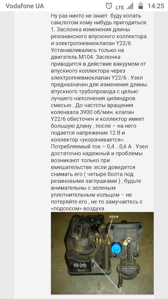

И отсюда
Ну вот
Для лучшего наполнения заслонка закрыта на низах
А после 3900 она открывается и наполняется уже полный обьем коллектор
Подавая на него питание — он закрывается
