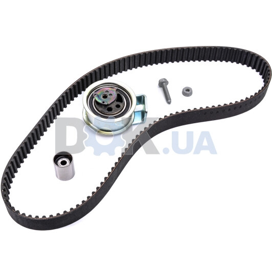

Все добра и бобра, вот настал момент замены ремня ГРМ и я решил сразу совместить две операции в одну и заменить сцепления, так как двухмассовый маховик шлёт мне приветы . И у меня 6ст купить бу маховик одномасс очень тяжело, было решения брать новый
🔥"Комплект сцепления Valeo 0835153"
🔥Также был купленный Выжимной подшипник LuK 0510 0177 10 идёт по заводу
🔥Комплект ремня ГРМ Contitech CT01028K4(континеталь) идёт по заводу
🔥 Помпа Hepu P0550 идёт по заводу
🔥 Сальник коленвала
🔥 Жидкости
Цена покупки 16700грн = 570$
И работа 180$
В пятницу установки
P.S огромное спасибо de13m за подсказки
