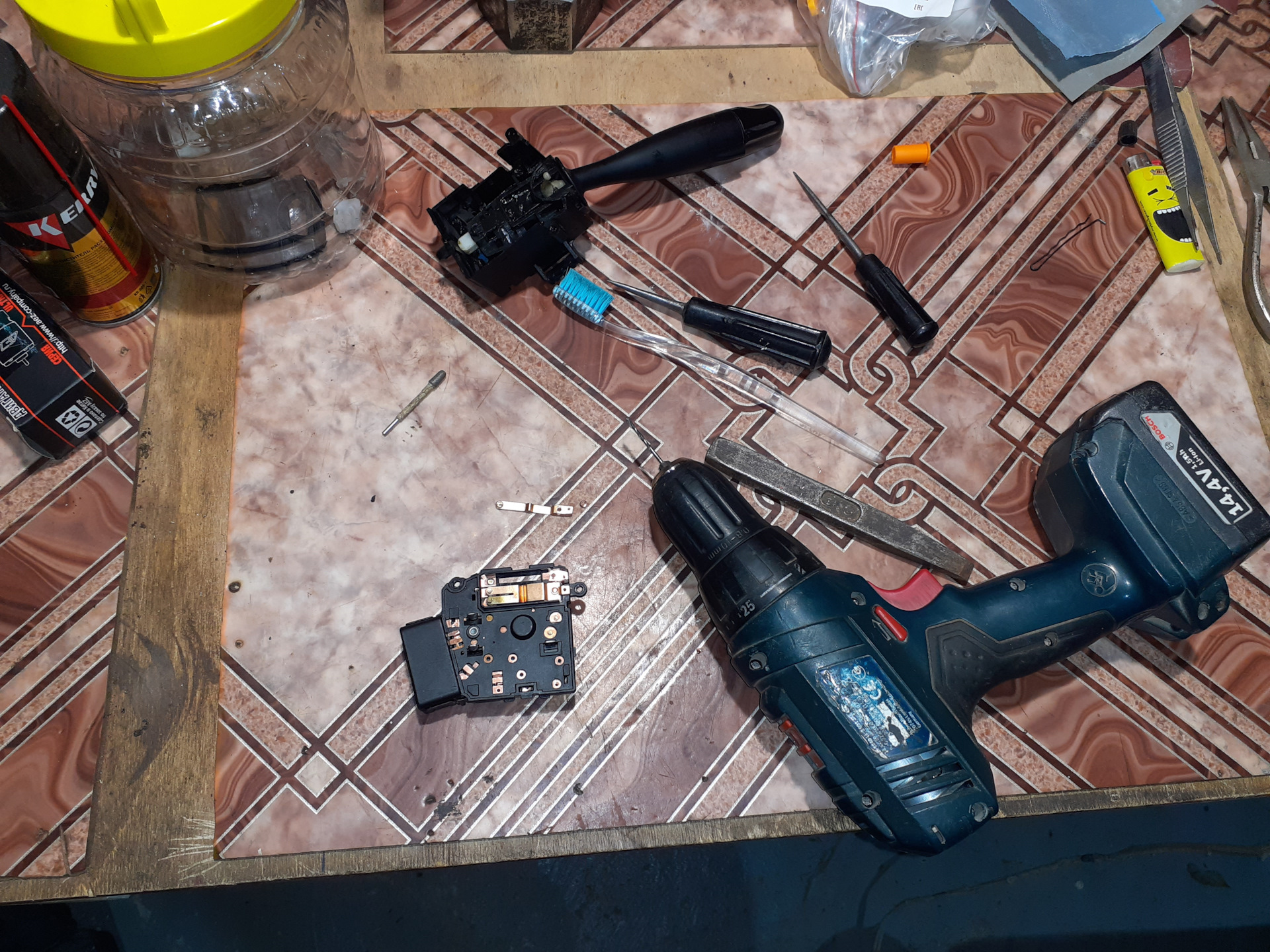

Инструменты:
1) Крестовая отвёртка.
2) Плоская маленькая (для удобства раскрытия прижимных пластиковых фиксаторов).
3) Шуруповёрт или дрель.
4) Шило.
5) Сверло ф2мм.
6) Шкурка с зерном Р1500.
7) Шкурка с зерном Р 3000.
8) Шестигранник 6мм.
9) Узкогубцы.
10) Мультиметр.
11) Фотовидеофиксация (поможет в дальнейшем при сборке).

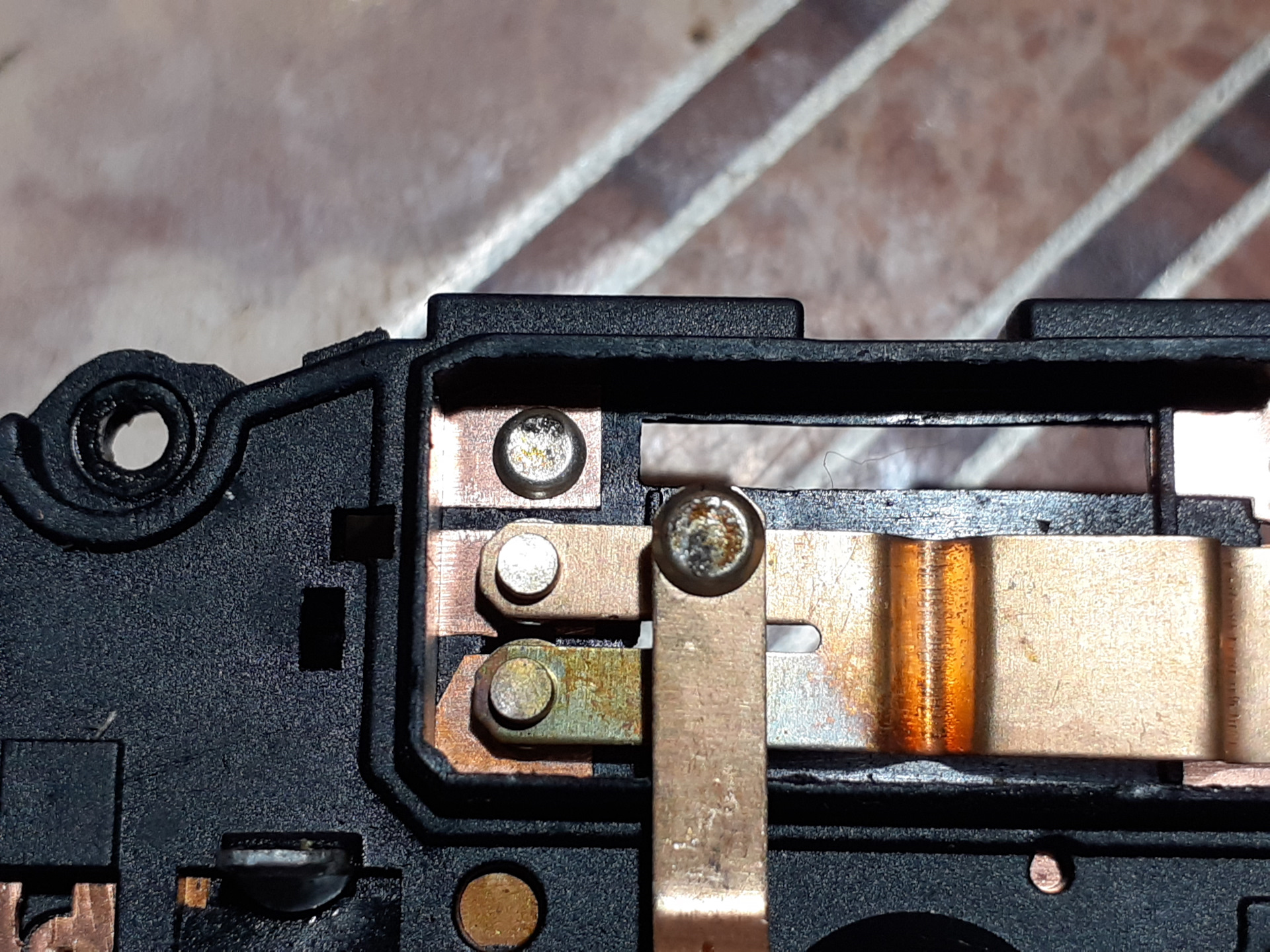

После покупки машины габариты включались месяц нормально, затем начали переставать с первого раза включаться, в конце даже с 10 включения не включались.

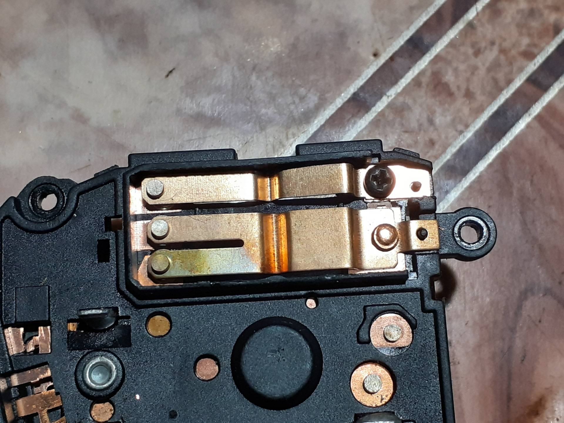

На TOYOTA IST, да и других тойотах с похожей конструкцией подрулевых перелючателей есть такая болезнь(неисправность(Перестают работать габариты, ближний, дальний)). Проблема в медных лапках (лепестках), со временем их медные пяточки подгорают или же лапка чуть разгибается в итоге контакт плохой или его вообще нет. Решают данную проблему по разному: некоторые покупают новые запчасти орининал, не оригинал = ходит кому как повезет, ценник оригинала негуманный, Китай = 2000р, другие ставят контрактные тоже кому как повезет, третьи подгибают медные лапки прям на месте изловчится можно, но есть риск повредить соседние, во вторых подгоревшие контакты не зачистить надлежащим образом и не проконтролировать качество зачистки контактов.
Метод заключается в отсверловке заводских крепёжных фиксирующих медных клёпок, которые держат лапки и переход на крепёж саморезом. Данный вариант прост, удобен, практичен и ремонтопригоден. В любое время есть возможность снять лапки для зачистки контактных пяточков, подгибки. Второй вариант вместо самореза использовать медную клёпку, как в заводском исполнении. Клепать нужно специальной струбциной и крайне аккуратно, чтобы не повредить пластик корпуса переключателя, да и в целом конструкция так и останется не обслуживаемой как и с завода.

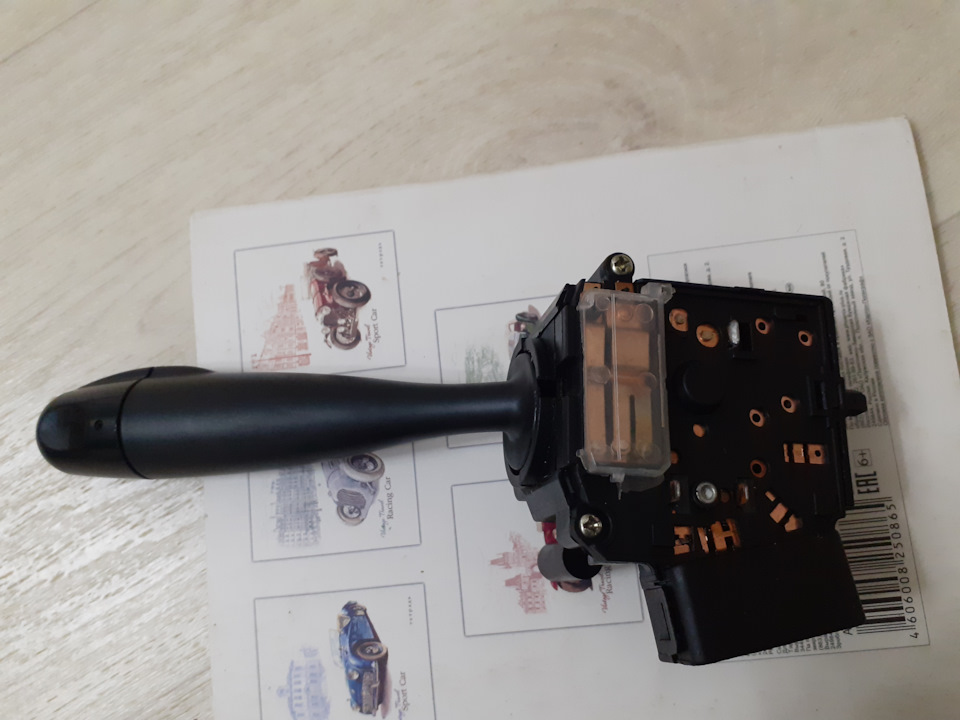

6) Сдвигаем в право подрулевой переключатель и вытаскиваем его с машины.

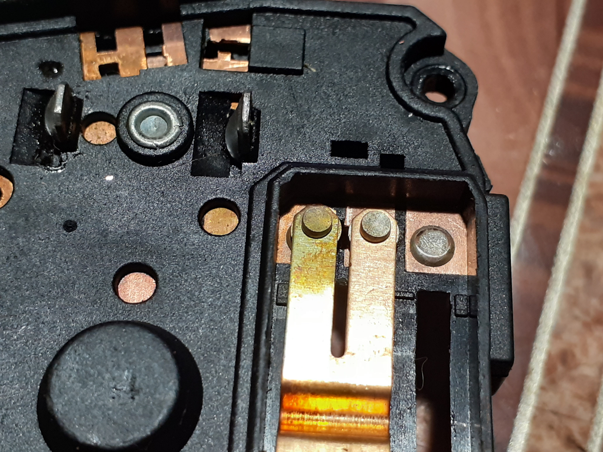

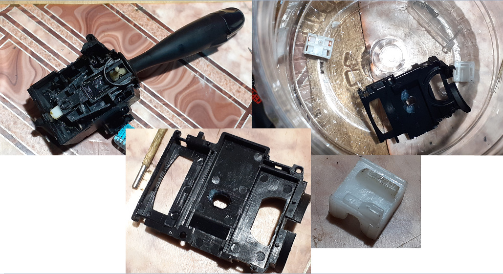

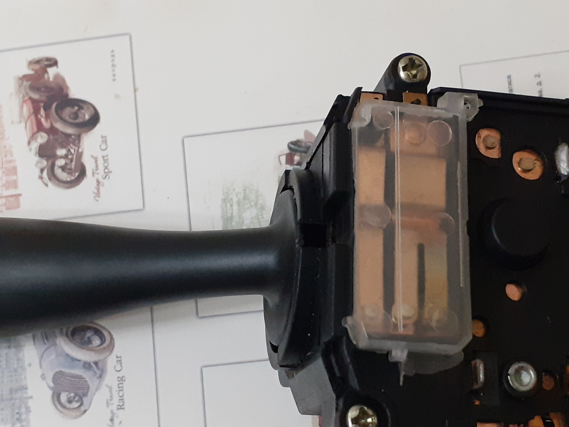

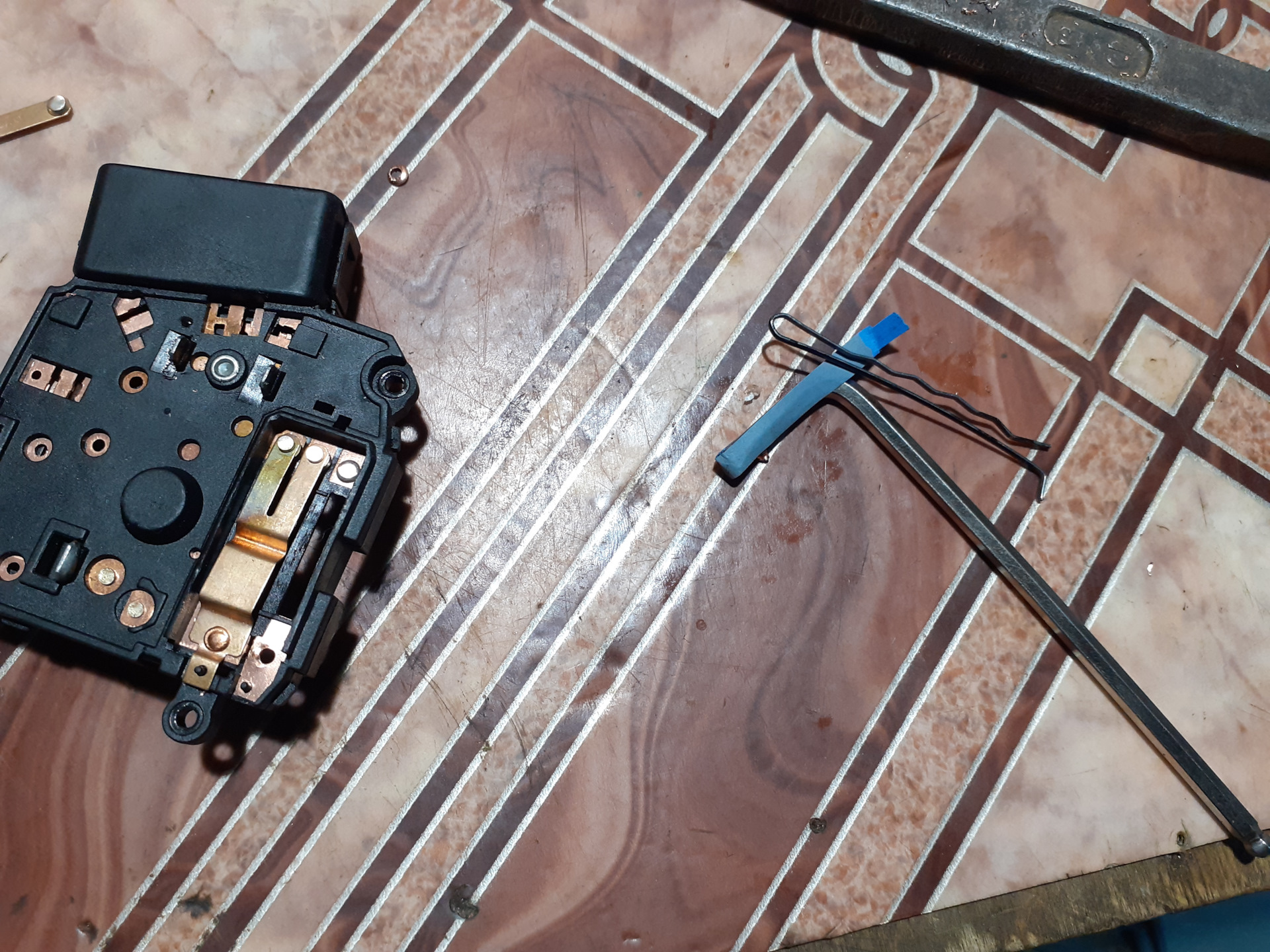

7) Разборка подрулевого переключателя. Советую делать фото с разных сторон, в дальнейшем поможет при сборке. Откручиваем два самореза крепящие половинки переключателя, затем отжимаем пластиковые защёлки и разбираем переключатель на три основные части. Нам нужна основная с медными контактными пластинками.

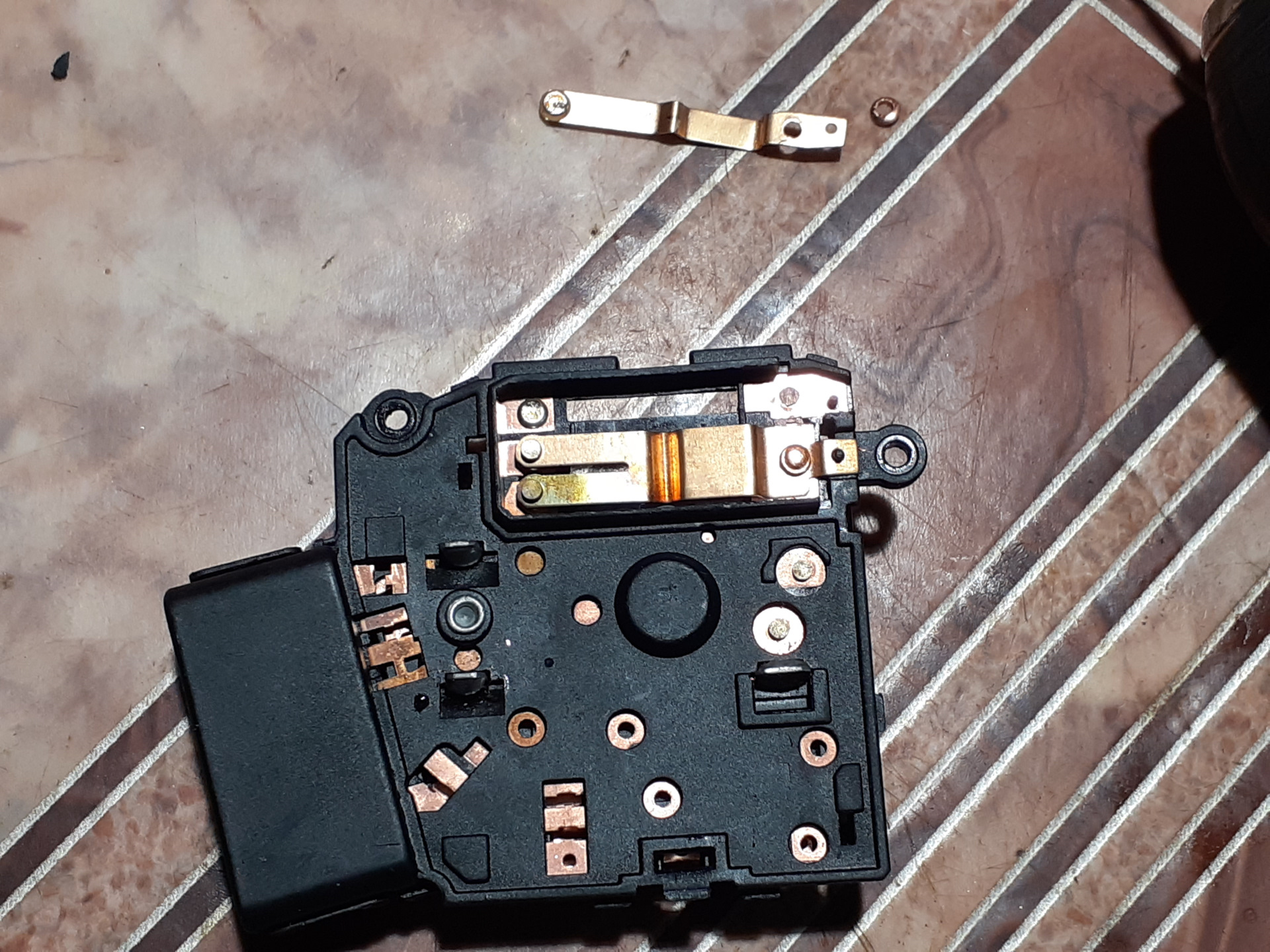

8) Проверка мультиметром (тестором) состояния лапок.
Одинарная лапка = габариты.
Сдвоенная лапка = ближний свет.
Проверку можно производить как в собранном так и разобранном на части подрулевым переключателе. Проверка происходит при замкнутой цепи, то есть включена проблемная часть (габариты, ближний или и то и другое, можно включить сразу ближний и сразу проверить обе эти части. Эта проверка в собранном состоянии. В разобранном состоянии ничего включать не надо, так как контакты и так уже будут замкнуты.) Ставим мультиметр на прозвонку(пищалку). Один щуп ставим на начало лапки, второй на контактный пятачок на который должно быть замыкание цепи. Если мультиметр не пищит, а показывает какое то сопротивление это значит, что контакты подгоревшие и лапка слегка разогнутая, симптом = габарит или ближний включается через раз, а то и несколько. На исправной лапке мультиметр начинает пищать сразу же.

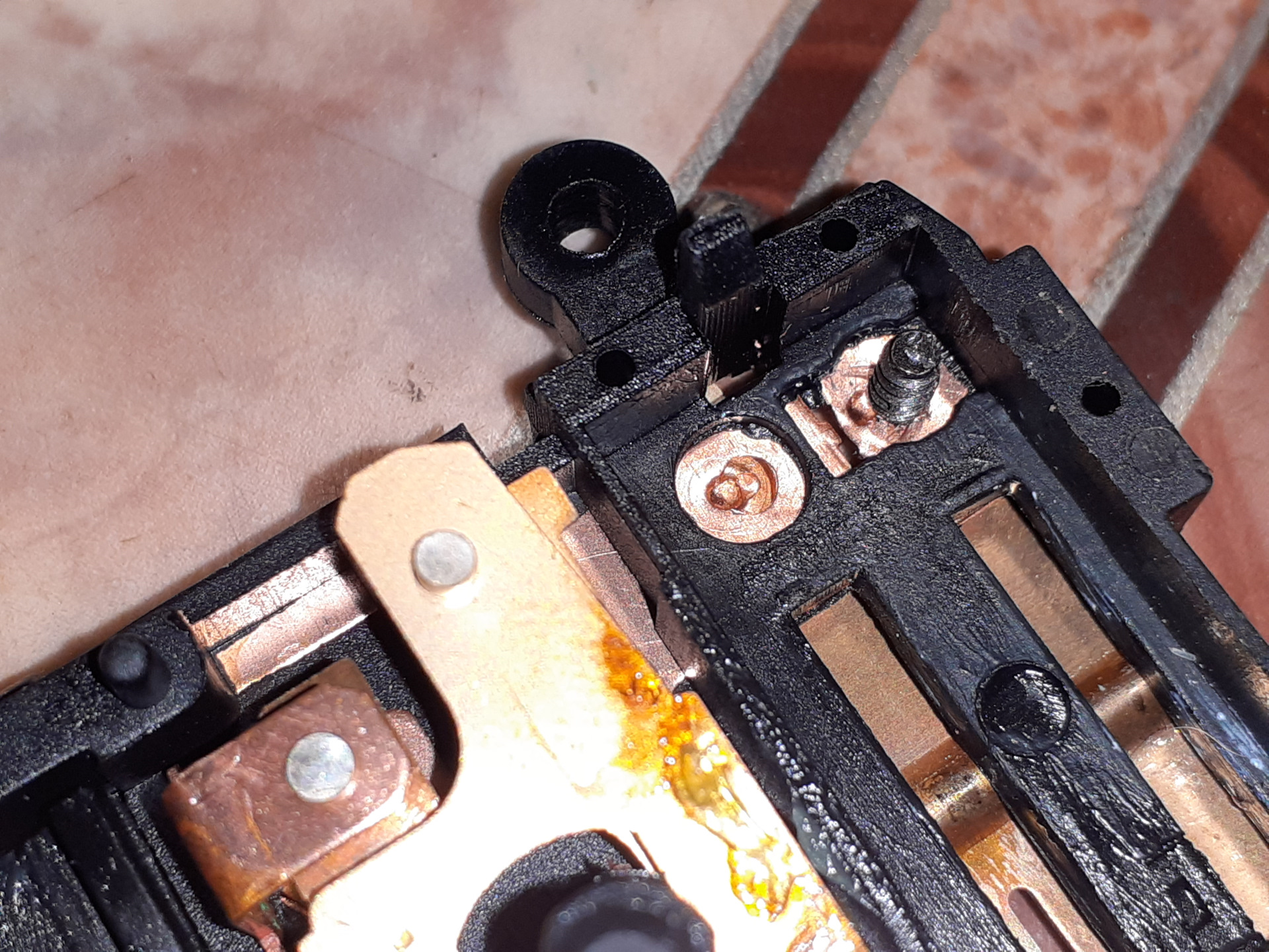

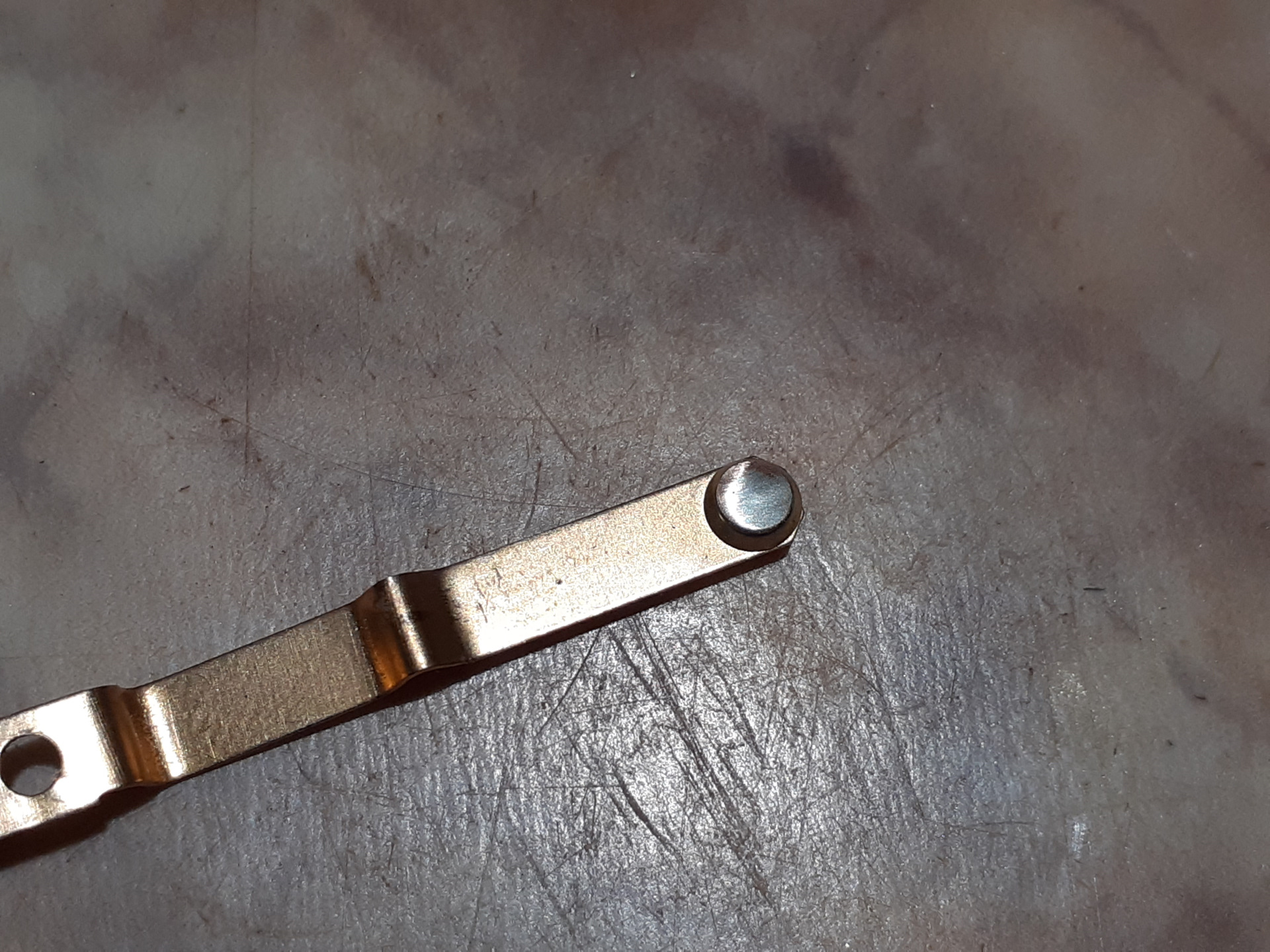

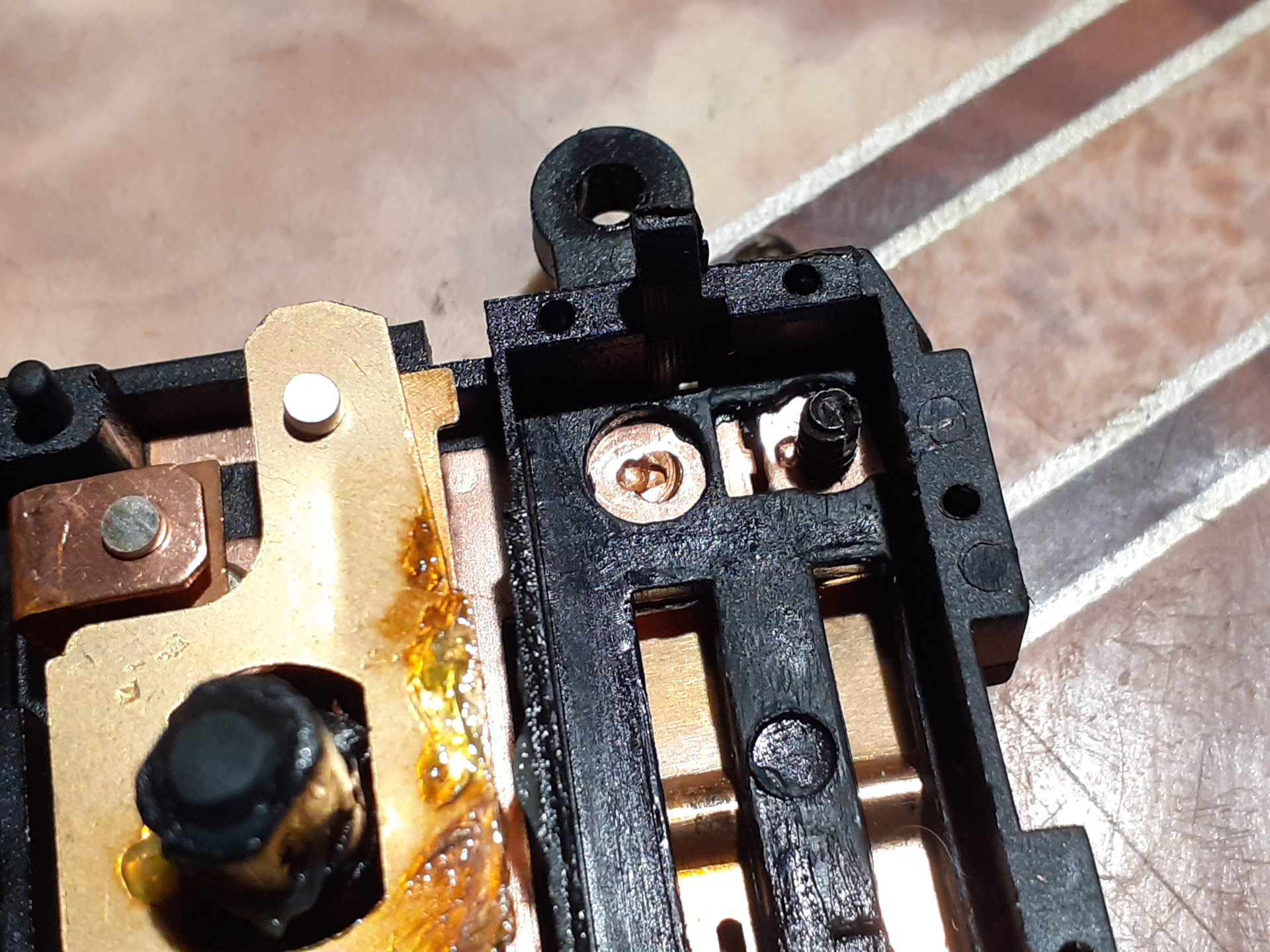

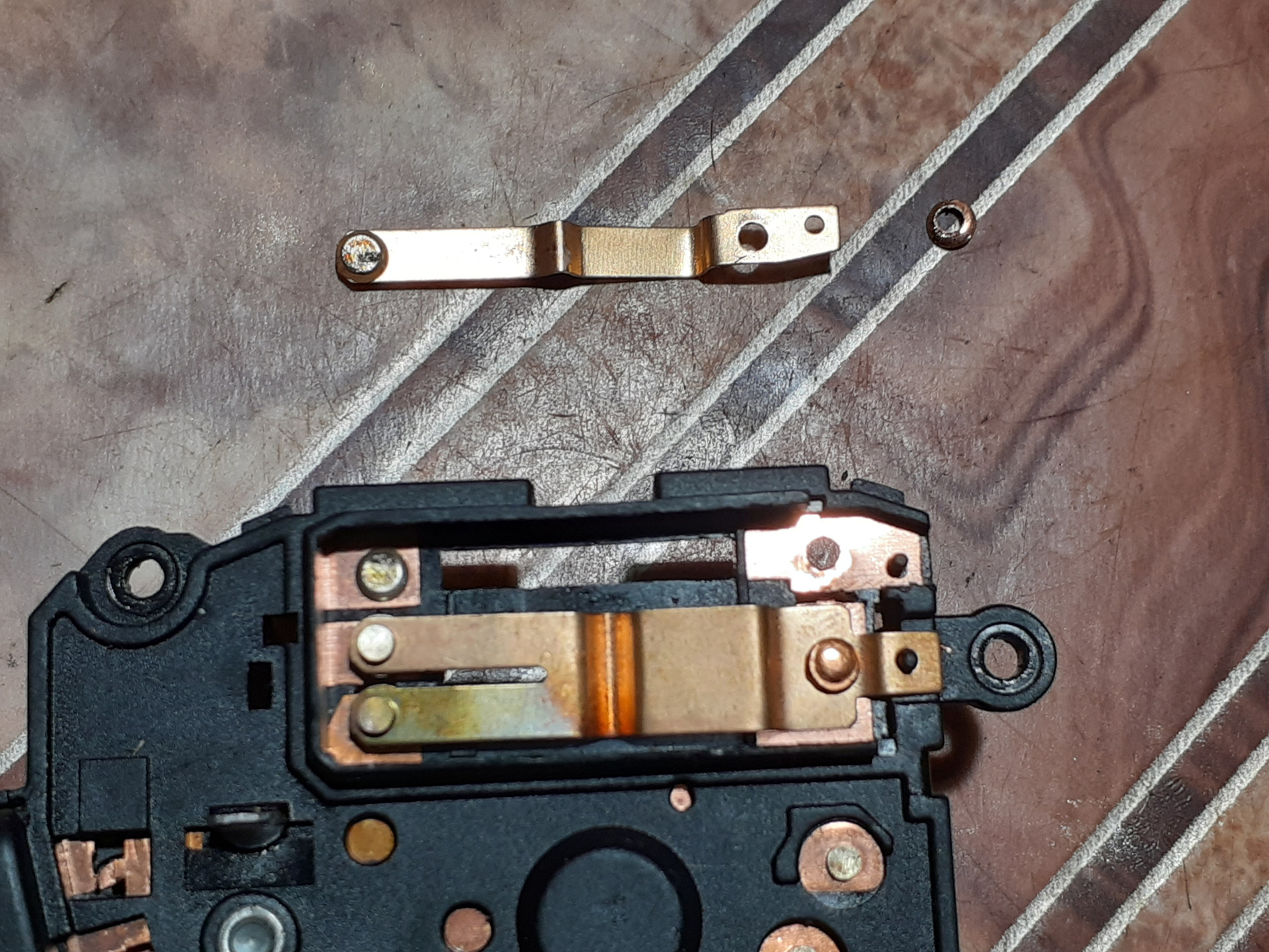

9) После выявления повреждённых лапок. У лапок есть крепление к корпусу в виде медных клёпок. Шилом вручную намечаем центр клёпки нужной лапки. Берём шуруповерт с сверлом ф 2мм. Аккуратно просверливаем клёпку насквозь. В итоге лапка должна отделиться от корпуса.

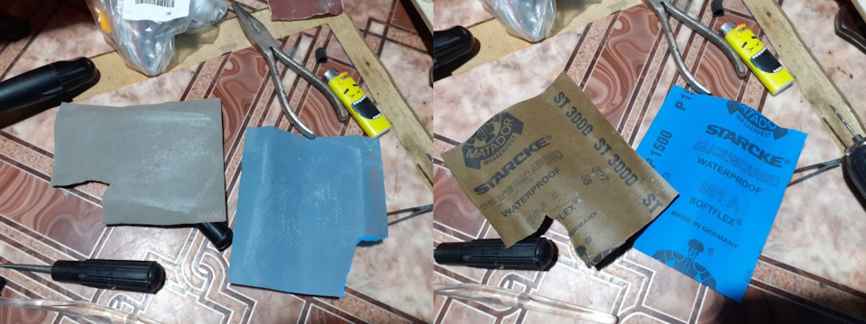

10) Зачищаем шкуркой контактные пяточки лапки сначала Р1500, затем Р3000.
11) Зачищаем тонкой полоской шкурки на обтянутой поверх шестигранника на 6мм. Таким методом довольно удобно зачистить контактный пяточек на корпусе не повредив при этом соседние, так как места там очень мало для маневров. Также сначала Р1500, потом Р3000. Я особо в ноль там не выводил, но желательно.

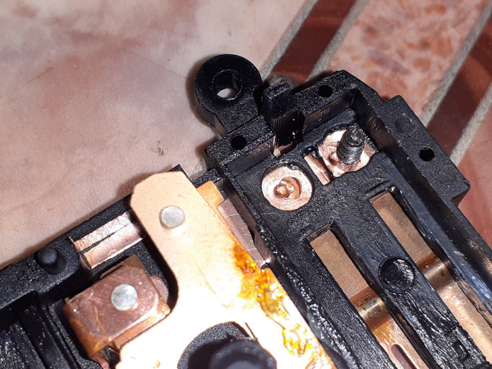

12) Слегка подгибаем лапку у основания ближе к клёпки. Для лучшего контакта контактных пяточков.
13) Находим маленький саморез. Я брал от какой то электротехники бытовой. Наружный диаметр резьбы 2,5мм. Длина резьбы примерно 5мм. На счёт длины особо переживать не надо, так как движущийся элемент с обратный стороны не доходит до этого места и этот элемент выполнен из пластика (похож на фторопласт), так же в этом месте далеко до других токопроводящих элементов.
14) Устанавливаем лапку на место (будьте аккуратны, нужно попасть отверстием в лапки на пластиковый пальчик), плотно прижав основание к корпусу переключателя и закручиваем саморез со стороны от куда отсверливали медную клёпку.
