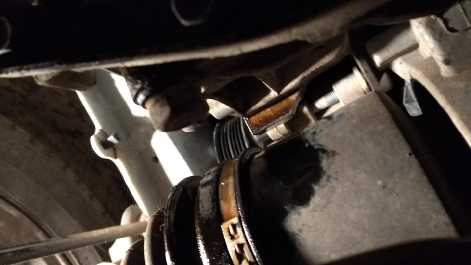

По данным завода изготовителя на 30000 км производится замена:
1 Воздушный фильтр системы вентиляции (салонный фильтр) — 400-8869888 — 45р (17,3 $)
2 Воздушный фильтр двигателя — 1016012148 — 34,85р (13,4 $)
3 Моторное масло (4,2 л) — Shell Helix Ultra 5W30 4л + 1л (Спецификации и допуски API SL/CF; ACEA A3/B3, A3/B4; BMW LL-01; допуск к MB 229.5, 226.5; VW 502.00/505.00; Renault RN0700, RN0710) — 94,37р (36,3 $)
4 Масленый фильтр — 1056006100 — 18р (6,9 $)
5 Фильтр системы VVT — 1033006300 — 7,54 (2,9 $)
Итого 199,76р (76,8 $)
Чтобы открутить болт фильтра VVT нужно приподнять насос гидроусилителя т.к при откручивании болта фильтра VVT болт упирается в гидроусилитель, снимаем пластиковую защиту двигателя и пластиковую защиту со стороны правого колеса (небольшой прямоугольник который закрывает ремень).
Верхний болт гидроусилителя ослабляем (также через шкив гидроусилителя). Рукой приподнимаем гидроусилитель.
Переходим к замене салонного фильтра (находится за бардачком в салоне)

Менял фильтр vvt не подымая гидроусилителя. Просто придумал приблудный ключ. Посмотри у меня в блоге если интересно))
У меня проблема не в ключе была, я его начал откручивать ключом, а дальше рукой. Он выкрутился на половину и уперся в ухо гидроусилителя. И у тебя пред идущая модель х7 как я понял, возможно там другой гидроусилитель и он не мешает.
