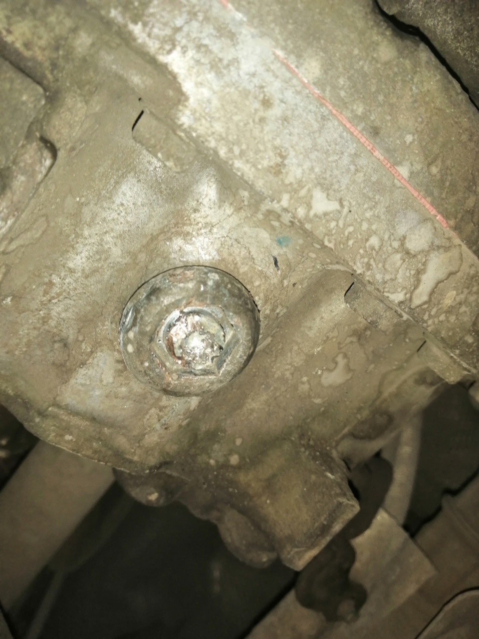

Решил для успокоения поменять ещё масло в коробке, хоть предыдущий и говорил что частично менял 15000 назад, по итогу был куплен весь инструмент для этой работы это головка на 8,10, торкс 40 и 55 и четырехгранный болт на 17 для слива масла.
Так же были куплены болты слива и залива масла, меня ждал сюрприз в виде сорвонного болта слива который торкс на 40, в итоге с помощью сварки его открутили и заменили на новый.
По итогу масло с коробки вытекло не совсем убитое даже виднелся красный оттенок, было куплено 9 банок индемитсу масло полный аналог оригиналу, да и по отзывам никто на него не жаловался и на оил клубе все положительно по нему.
Слилось изначально примерно 3.5 литра, залили 4 банки, потом через обратку ещё литра 3.5-4 Слилось, и залили ещё 4 банки и когда выставляли уровень ещё примерно литр вышел.Оставил одну банку на потом.
Масло стало светлее на душе спокойнее, по разнице ничего ещё не понял так как проехал 200 метров только, в субботу сброшу окисление и хочу адаптировать коробку видой на трассе.

На сливном болтике такой мягкий метал, что сразу он чуть не так срывается. Тоже менял когда, взял болгаркой под плоскую отвертку вырезал и открутил. Масло хорошее, сам такое лью. Удачи 👍🏻🤝
