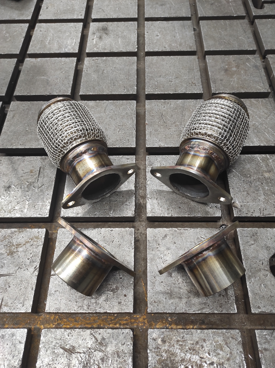

Наконец, монтаж выхлопной системы из нержавеющей стали (с первым вариантом банок) окончен!
Немного затянулось это дело, но лучше поздно чем никогда) Целенаправленно решил установить первый вариант банок, ибо они эксперимент и было очень интересно узнать результат, также сварен второй комплект банок, реплика флоумастер супер 44, их вдвое интереснее послушать, но сначала на суд выставляю эти.
Что же в итоге сделано:

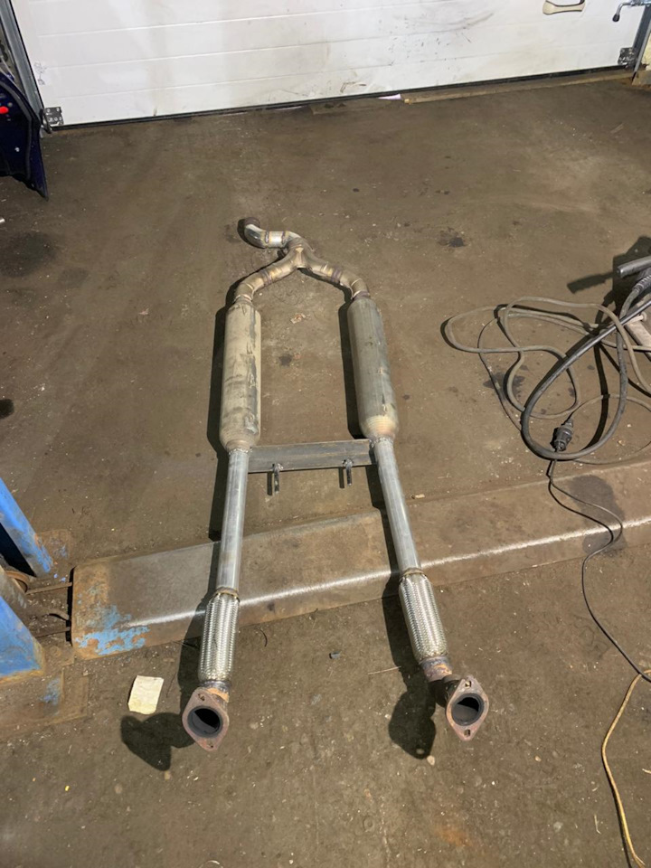

1) коллектора газ 24-24;
2) приемная труба на 57 мм (получается 4-1);
3) гофры;
4) резонаторы
5) Х-пайп;
6) глушители (первый вариант);
7) "выход" из глушителей и до бампера 63 мм.

Резковато очень!, дослушивать не стал, трубы маленькие, скорость потока большая, я Славу предупреждал что диаметр труб великоват для 4.2, в его конфиге движка на больших выпускных клапанах на вашем выхлопе был бы звук круче!, ещё поэкспериментируем конечно, но 63мм для 4.2 многовато, я предупреждал. Плюс нержавейка даёт совсем другой звук!
Сергей, да там выхлоп сделан вроде из газелевских труб и двух глушителей от газ 53. Могу ошибаться, но ссылку на автора могу дать. Просто для различия н х пйпов и когда вообще в одну трубу. По мне круче звучит н пайп. Когда в одну трубу аообще шляпа. А х пайп что то среднее по звуку.
ЗМЗ не даёт породистый звук. Объема маловато. ЗИЛ бы получше дал. А сам выхлоп шикарен. Мне нравится.
505 по другому звучит, но и тут уже на Газон слабо похоже.
По факту всё-таки Н-пайп дал бы лучший вариант звучания, х-пайп для более оборотистые ДВС. Но уже вложился в х-пайп, по идее он даст преимущество в производительности на оборотах… Посмотрим разницу в банках)
