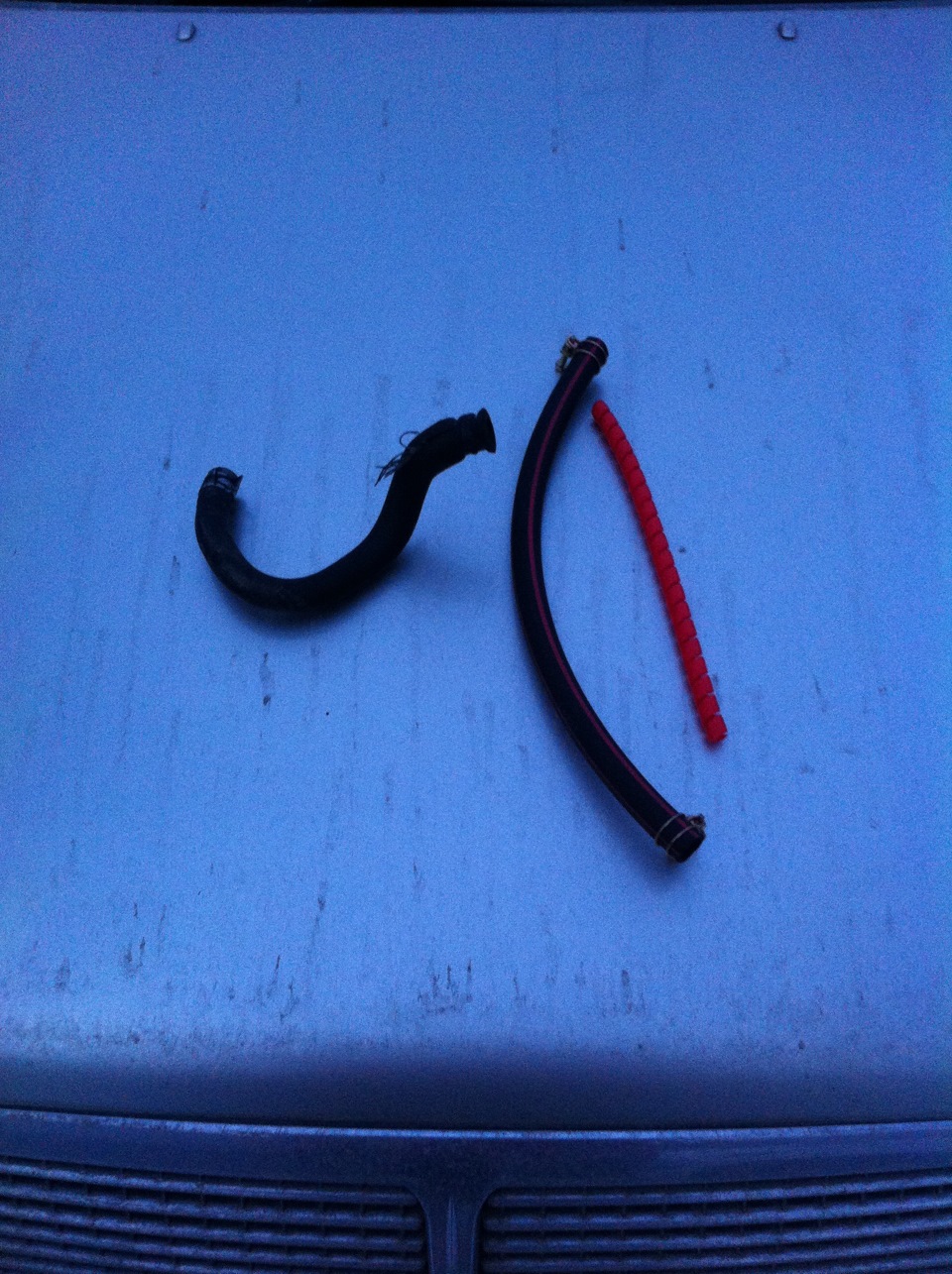

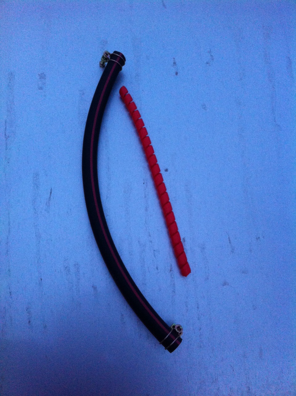

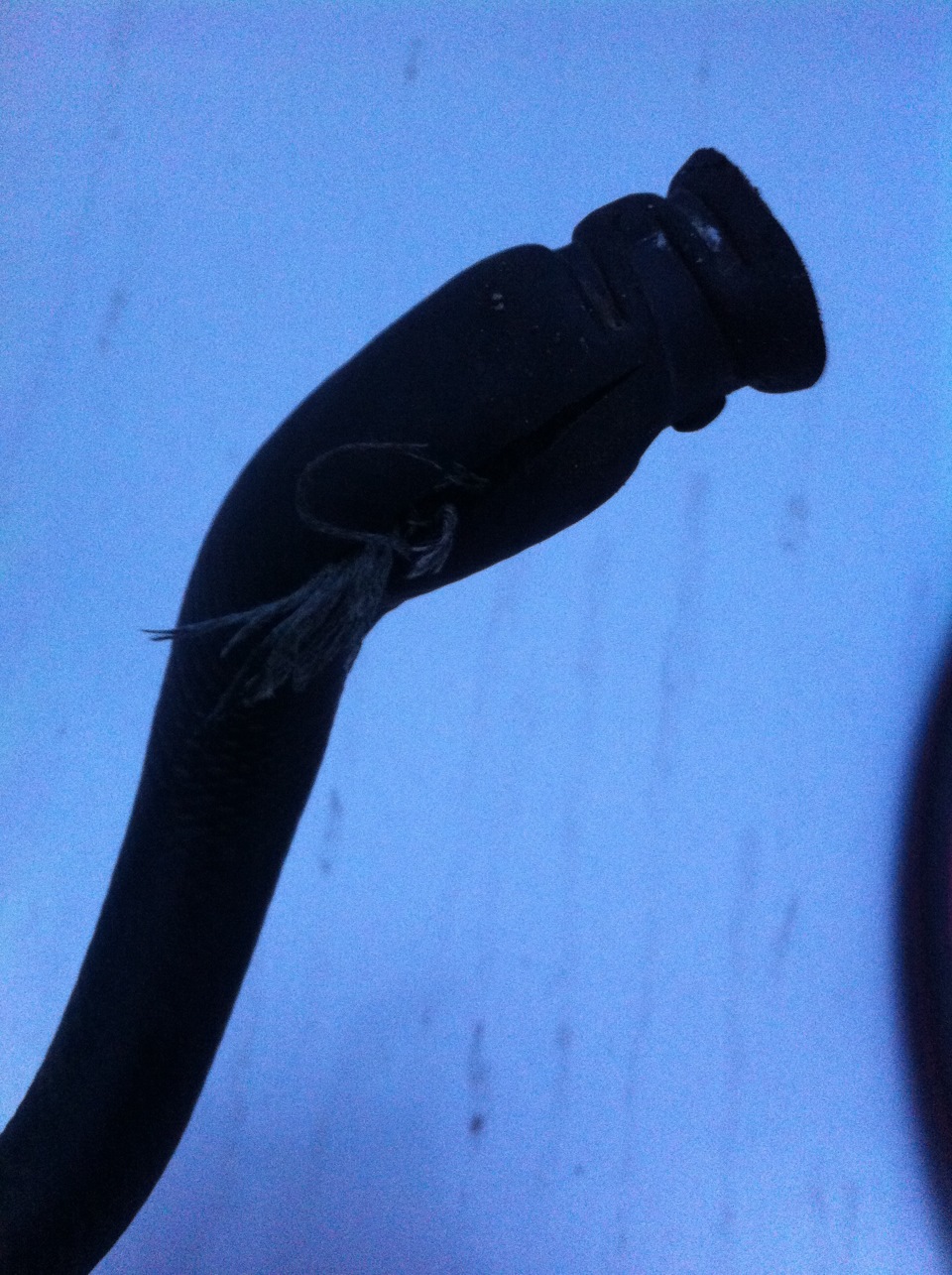

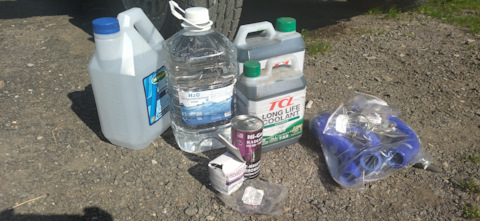

Встаю утром, выходной, планов особо нет, ну решил помыть машину, мыл холодной водой замерз как собака, пропылесосил, до вечера ковырялся. Ну помыл, завожу прогреваю и тут такое нечто, антифриз в землю как полился, заглушил, лопнул патрубок на печке. Беда, на разборках их нет, в магазах тоже, заказывать долго, купил шланг который держит температуру, начал ставить он идет на излом, так не пойдет, и тут я вспоминаю что есть такая компания ПАРКЕР, блин спасибо им за то что они есть. У них есть патрубки, во внутрь патрубка поставили трубку пластиковую что бы сильно изгиба не было . Ну все поставил все отлично работает .
