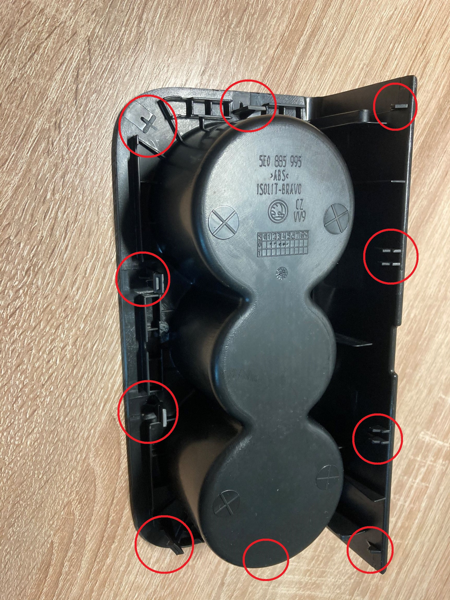

Решил поменять свой подстаканник на заднем сидении на подстаканник от SuperB. Номер подстаканника от SuperB 3V0-885-995-B 9B9. Для замены подстаканника потребуются только пластиковые съемники. Изначально, я хотел аккуратно снять подстаканник, но что-то пошло не так 😁.
Верхняя часть подстаканника сидит на 10 клипсах. На подстаканнике от SuperB клипсы расположены также. При демонтаже подстаканника от Октавии можно смотреть на подстаканник от SuperB, чтобы понимать, где следующая клипса.

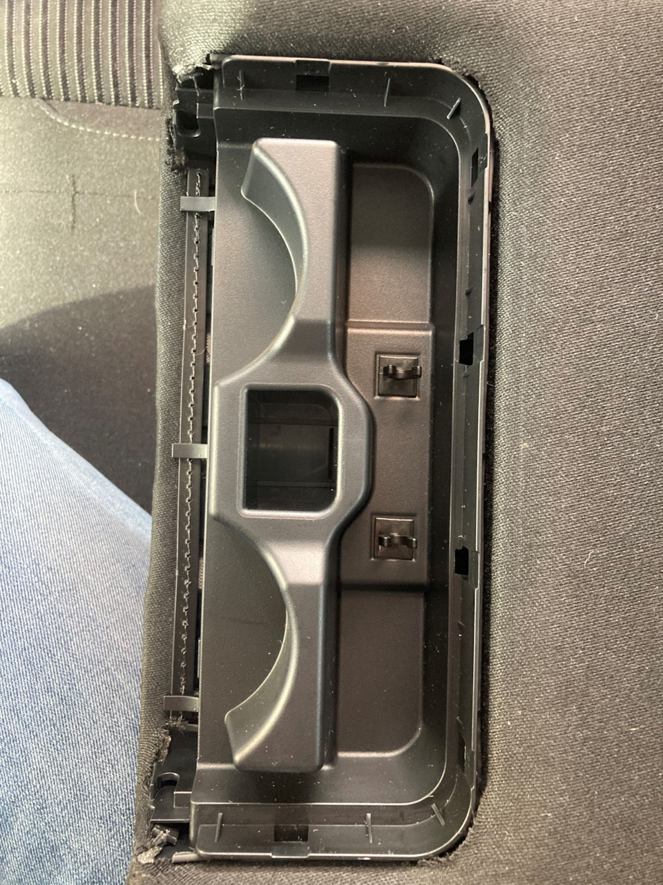

Снятие подстаканника от Октавии:
1. Снизу пластиковым съемником отщелкиваем 4 клипсы.
2. После отщелкиваем 2 клипсы по бокам.
Я пытался аккуратно отщелкнуть оставшиеся 4 клипсы подстаканника. В процессе казалось, что после того, как ты начинаешь отщелкивать вторую клипсу, первая встает на место. Через несколько секунд, я заметил, что одна клипса сломана. Поняв, что аккуратно снять не удалось, я включил режим Халк крушить-ломать.
3. Просунуть пальцы в нишу внизу подстаканника и резко дернуть вверх. Раздался хруст лопнувших клипс — еще минус 2 клипсы, но верхняя часть демонтирована.
4. Нижняя часть крепится 4 клипсами к металлической основе и имеет две направляющие, как я понял, для фиксации поролона (можете поправить, если я не прав). Но для начала надо отогнуть ткань. Я отгибал по часовой стрелке 1, 2, 3 и 4. Потом в местах 2Б и 4Б освободил пластиковые направляющие.
5. Резким рывком вырвать нижнюю часть по направлению 1. Минус еще 2 клипсы.

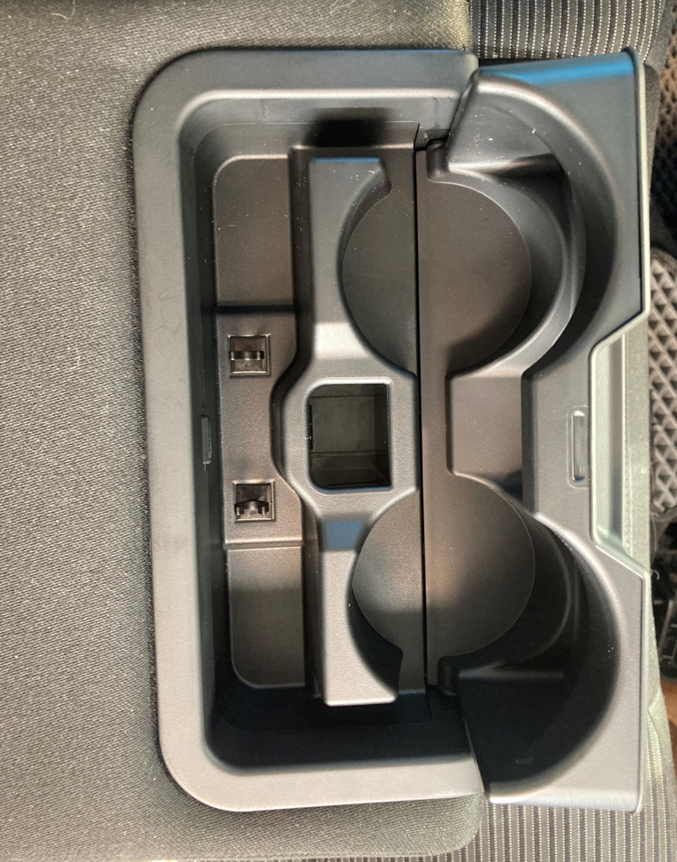

6. В установке подстаканника от SuperB нет ничего сложно. Собираем в обратном порядке. Устанавливаем нижнюю часть. Заправляем ткань. Вставляем верхнюю часть. Установку делаем до щелчка.
Итог выполненной работы:
Замена у меня заняла 20 минут. Кроме клипс больше ничего не было сломано.
Плюсы:
• подстаканник смотрит лучше;
• удобнее класть руку на подлокотник, пальцы не проваливаются в подстаканник;
• есть крепление для ручки;
• можно установить держатель для планшета.
Минусы:
• в подстаканнике от SuperB нет места для язычка, чтобы удобнее опускать подлокотник.
При замене не понравилось, что в углах ткань оторвалась от резинки (см. фото к пункту 4).

Старый подстаканник не выкинул. Номер 5E08859959B9. Нет 5 клипс, если нужен кому, пишите, отдам за символическую плату.

Подскажите в него емкости бОльшего диаметра, чем в стоковый можно вставлять? Или он только закрыванием отличается?
Скорее всего вмешается емкость такого же объема. Вечером проведу тесты с термокружкой.
Помимо закрывания у подстаканника от суперба есть место для крепления планшета. И руку удобно класть на подстаканник, когда он закрыт.
