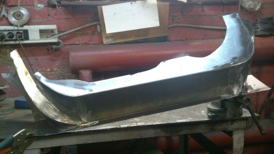

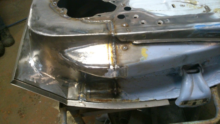

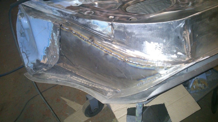

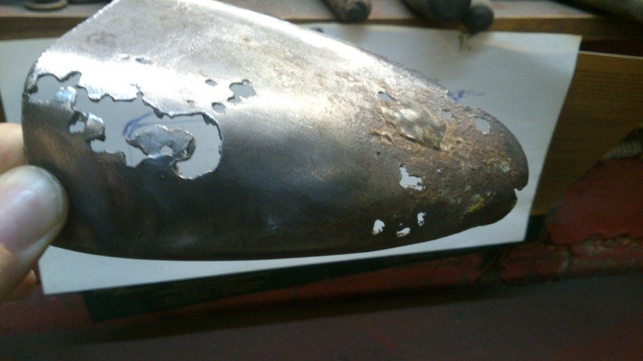

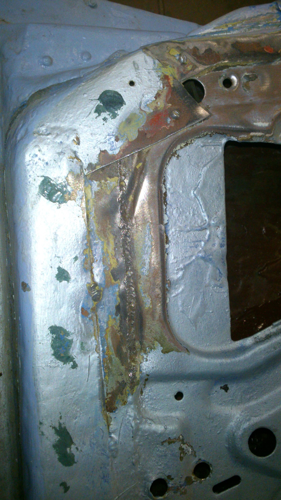

В рабочем темпе продолжаются работы по восстановлению дверей. Вернее, это даже не восстановление, это фактически рождение новых дверей. Время, ржавчина, "ремонты" оставили лишь общее представление от том, что такое двери. Забавно, что когда показываю фотографии друзьям, они искренне удивляются! Как так? Ведь все выглядело очень неплохо))) А, ведь, на первый взгляд, так и казалось) Достаточно посмотреть первые фото машины на заглавной странице) Но лирику долой!

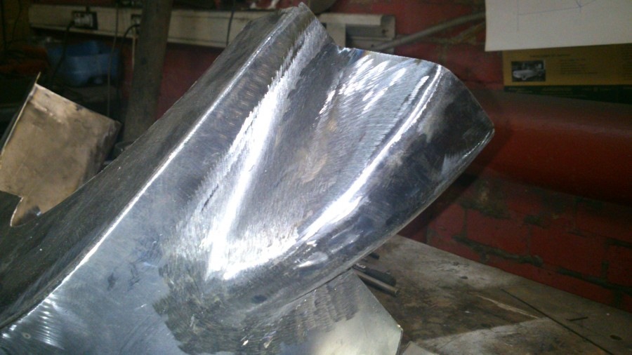

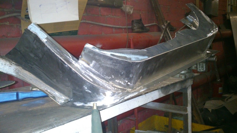

А вот так создается новая дверь! Для меня это за гранью моего понимания работы с металлом)))

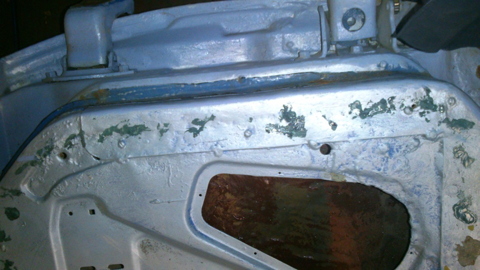

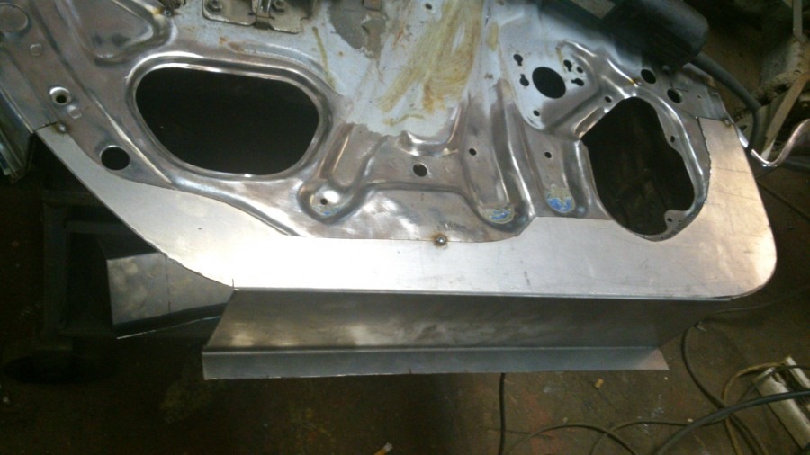

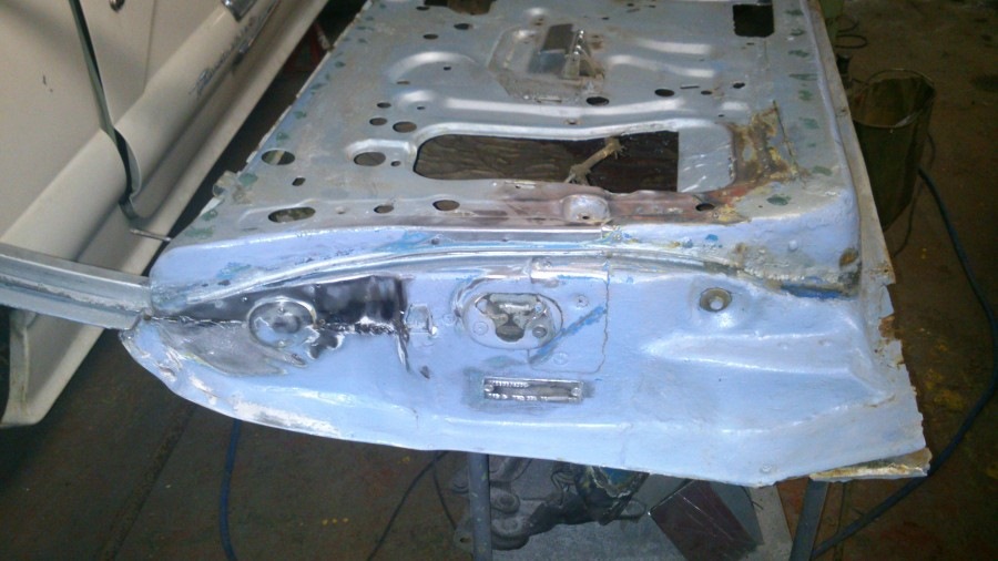

А это то, от чего отталкивались)))

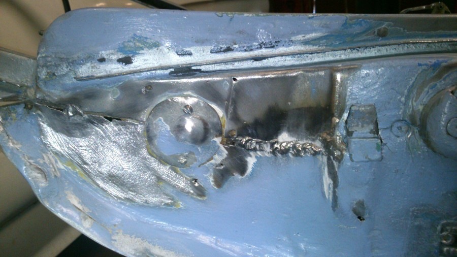

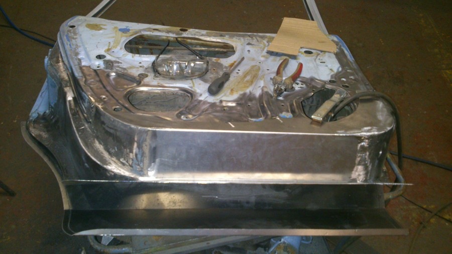

Но, как всегда самое "вкусное" напоследок. Водительская дверь. Она не просто сгнила полностью, вместе с каркасом, но и лопнула ВДОЛЬ задней части! Ее пытались как-то восстановить, проваривая сплошным швом, собирая на стяжках, болтах и заклепках. Заливая все это мастикой с марлей. Досталось ей по полной. Фактически, это даже не остов. Что-то, когда-то, бывшей дверью…
И это только двери! А сколько еще впереди — страшно подумать! Но дорогу осилит идущий. А когда с тобой рядом идут такие Мастера с Джанкярда, то любая дорога не страшна!)

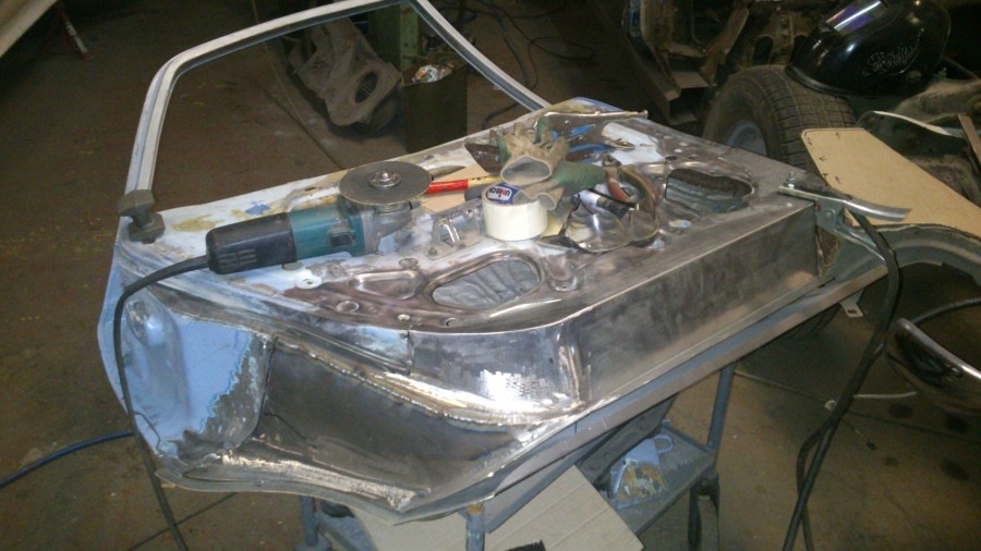

кстати болгарка не тяжеловата? для одной руки ?)
Это к мастеру вопрос?) Я думаю, раз он ей работает, значит удобно)

Смотрю фотки и погружаюсь в шоковое состояние! Как можно из такой ржавой дырки сделать целую, новую вещь?!
Можно!)

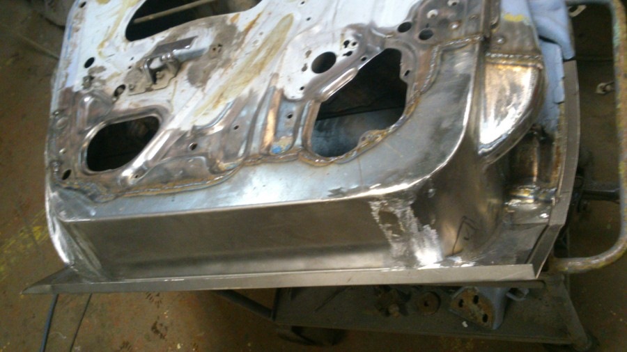

охренеть, я в шоке от мастерства! фото в середине — смотрю и не верю глазам, что мастер способен так точно воссоздать дверь! оч крутой чел! сколько времени было потрачено, например, на заднюю дверь?
Работы над дверьми до сих пор продолжаются) в среднем, почти, неделю на дверь) а водительская-это вообще шедевр, будет отдельный пост про нее))

ювелирка с толщиной металла от 2-х мм))
